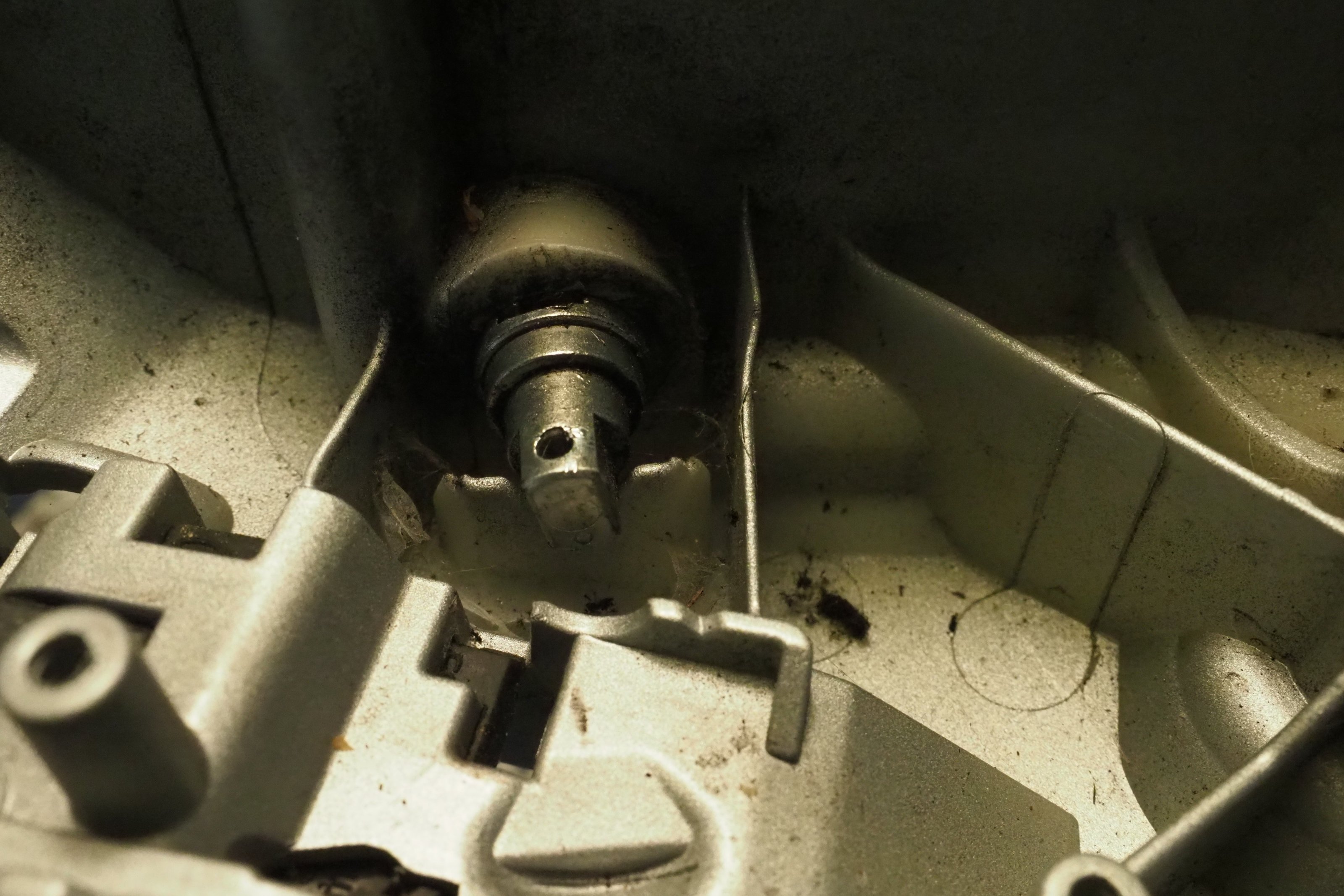

bei der 1250er bin ich dort mit den Fingern rangekommen und konnte das Schloss/die Verriegelung am Zylinder in der Nähe der "Kopfes" zusammendrücken und dann das Schloss mit Schlüssel komplett rausziehen. Weiß nicht, wie ich das sonst beschreiben soll.
Vielleicht helfen dir diese Bilder:

Vielen Dank ! Ich habe genau nach dieser Anleitung gearbeitet. In verbautem Zustand komme ich aber nicht mehr an die Sperrklinke heran. Wahrscheinlich zu dicke Finger

Herzlichen Dank, aber geht um das Schloss für die Sitzbänke. Ich habe die Gepäckbrücke/Heckträger getauscht und mein Schloss in die neue Brücke verbaut. Funktionierte auch einwandfrei solange die Sitzbänke nicht drauf waren. Mit montierten Sitzbänken lässt sich der Schlüssel nun nicht mehr abziehen . Ich komme aber an das Schloss nicht mehr dran, da dafür die Sitzbänke demontiert werden müssten. Das geht aber nur bei funktionierendem Schloss .😳
