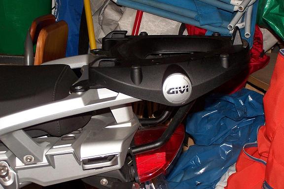

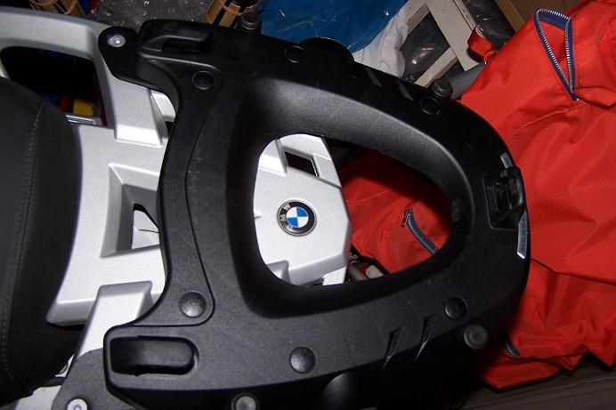

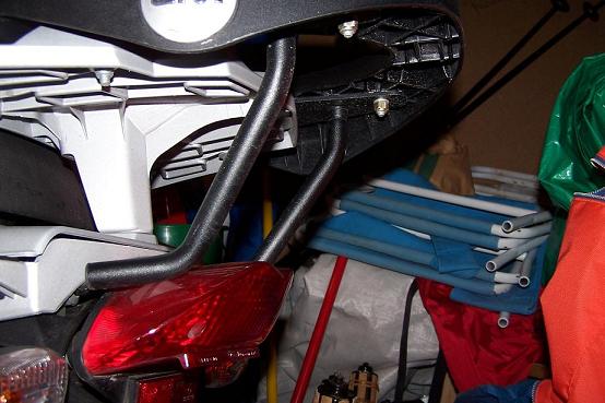

Hallo Günni,
Rohre vermessen ist nicht so mein Ding;) , aber ich habe Dir dafür mal ein paar Fotos von meiner TopCase-Halterung beigefügt.
Givi3.JPG,
Herzlichen Gruß, Mica
Günni
31.08.2006
43
Hallo Mica
Danke für die Bilder
Optisch kann ich keinen Unterschied sehen
Jedoch wenn ich meine Stützen ans Heck anschraube passen diese nicht mehr zu der Tägerplatte. Die Stützen stehen ca 5-6mm weiter nach vorne zu dem Loch wo sie angeschraubt werden sollen. Zudem wären sie auch ca 10mm zu hoch.
Das Problem was ich habe ist das keiner so einen Träger vorrätig hat um ihn mal vergleichen zu können
Gruß Günni
