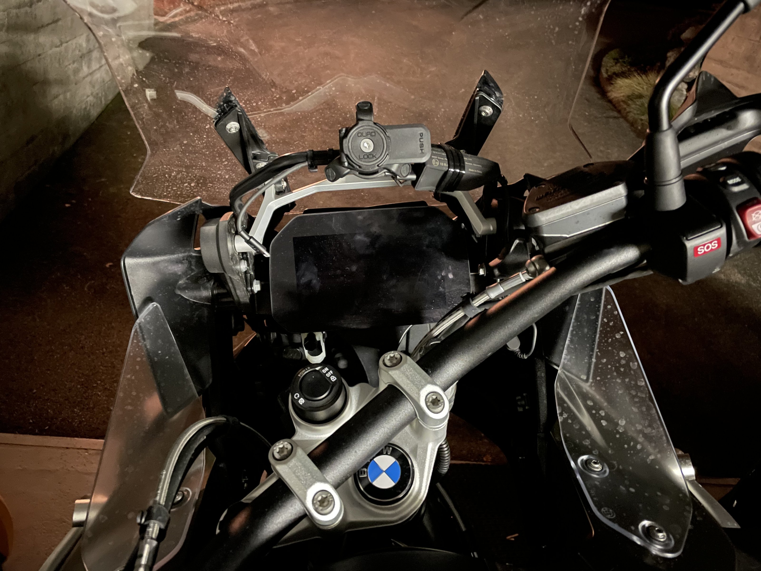

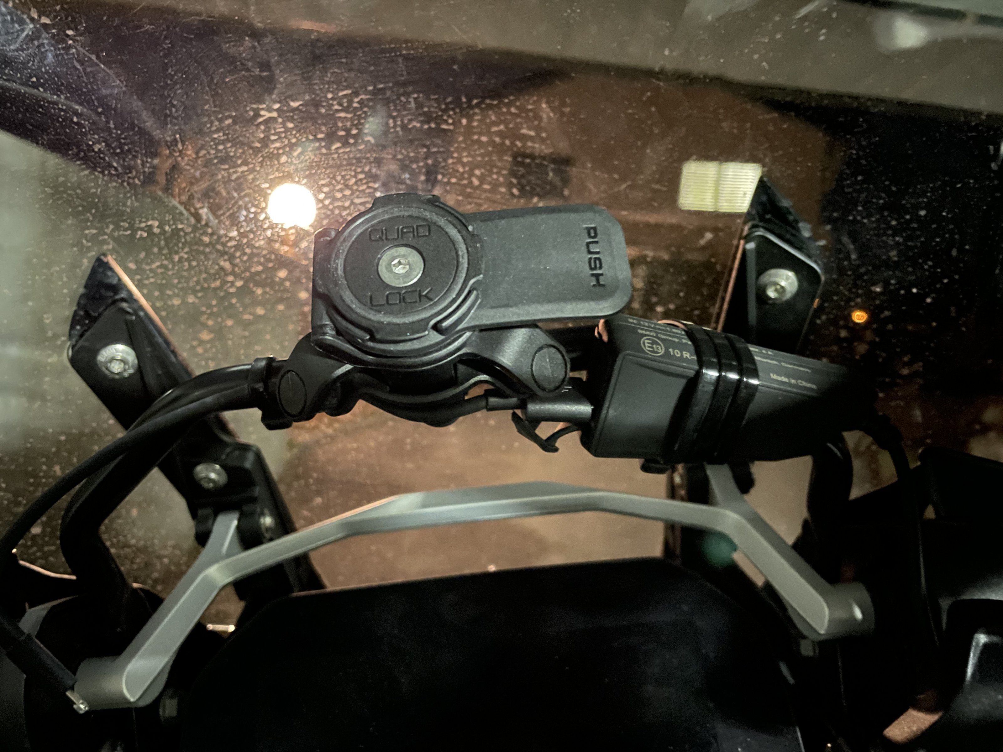

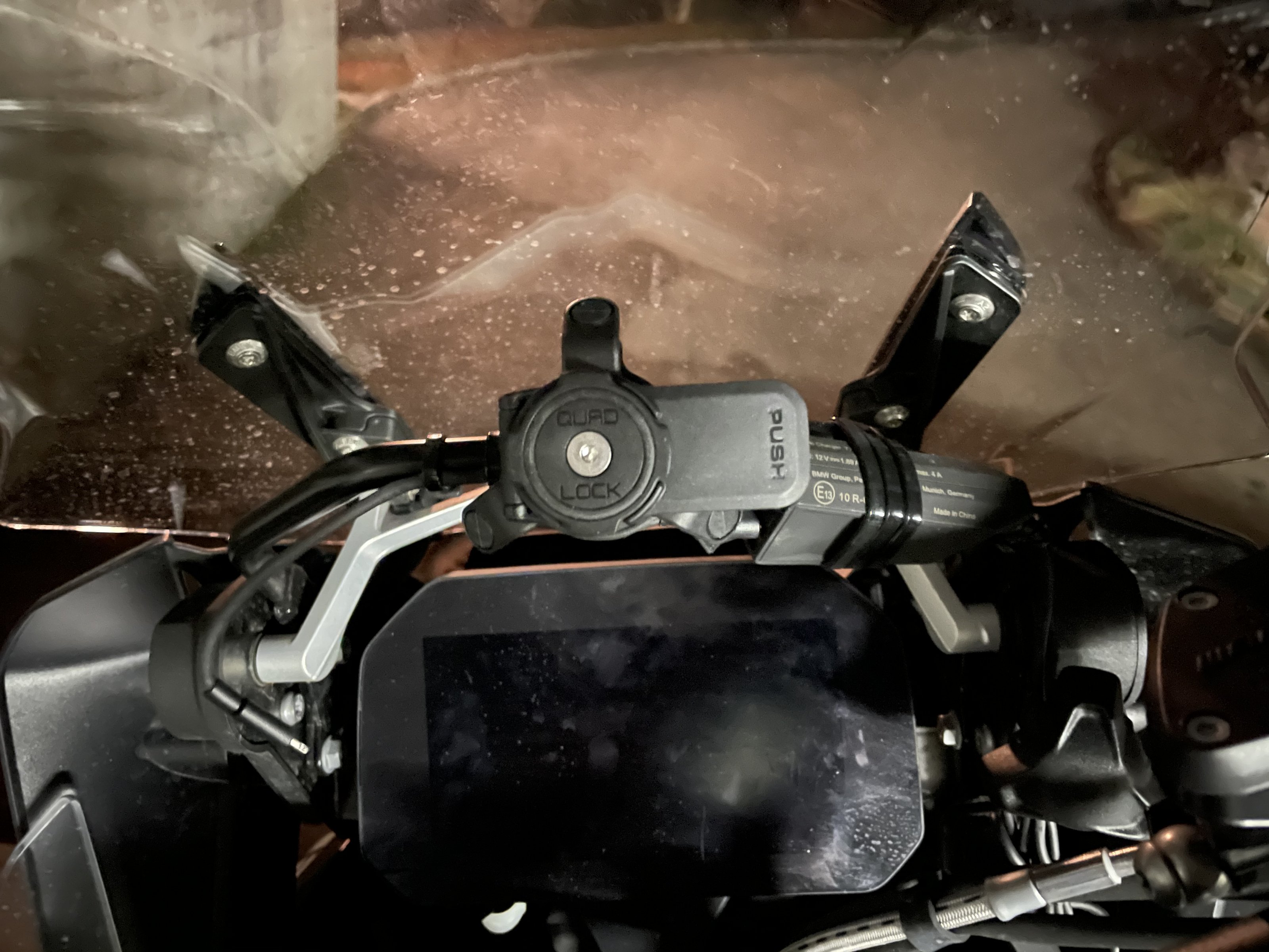

Moin zusammen.
Mich hatte die langsame Verarbeitungsleistung beim BMW Nav VI versus der Leistung meines iPhone 12 Pro gestört.
Also suchte ich nach einer vernünftigen Lösung.
Bei der letzten Ausfahrt hatte ich meine alte Fahrradhalterung von Quad Lock an meiner GS verbaut. Hielt gut, war halt nur mittig und direkt am Lenker. Meine Tiger buddies verklickerten mir beim Treff das es anscheinen durch die ständige Vibration starke Beschädigungen der Kamera geben kann. Da hatte ich natürlich Bedenken, denn ich hatte vor kurzem erst mein neues Mobil gekauft.
Meine Lösung sieht wie folgt aus:
1. Abbau des BMW Nav VI
2. Anbau des Quad Lock Scooter/Motorcycle mount (€40)
3. Anbau des Quad Lock Motorcycle Vibration Dampener V2 (€18)
4. Ich hatte mir noch das 10 cm lange Ladekabel in schwarz von Quad Lock mitbestellt (€10)
Gesamtkosten Quad Lock für dieses Mini-Projekt= €68.
Ich hatte noch den dualen USB Port von BMW zu Hause rumliegend und hatte diesen mit Kabelbinder neben der Quad Lock Montierung befestigt.
Läuft super und ich bin sehr zufrieden mit der Lösung.
