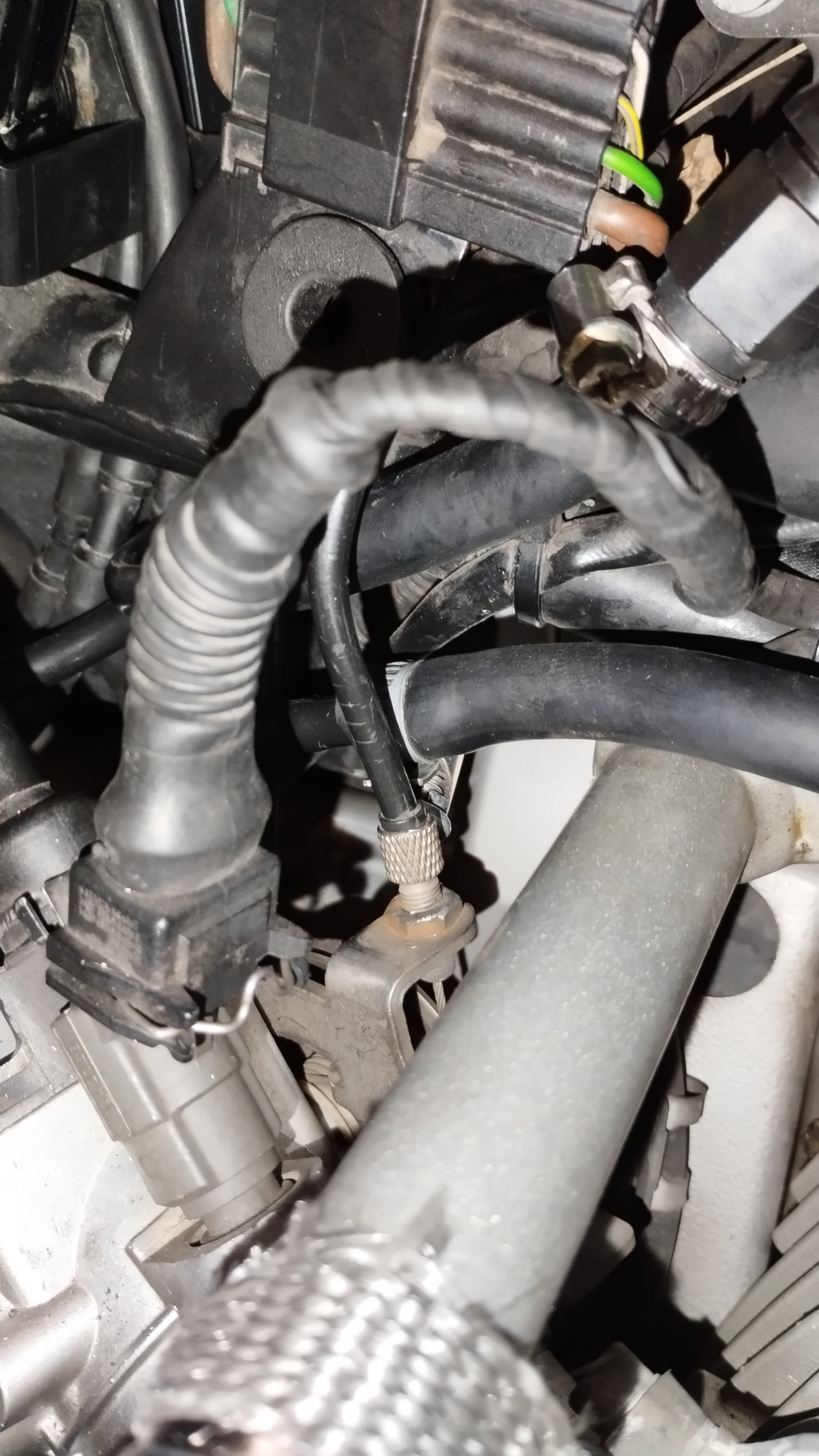

Dein rechter Gaszug ist ausgehängt. Steck den richtig in die Aufnahme an der Drosselklappe und das Dingens tut. Benzinleitungen und stabile Schnellkupplungen gibt es bei tills.de

Also spontan würde Ich auch auf einen ausgehängten Gaszug auf der rechten Seite tippen, Benzinschläuche würde ich schon wieder auf 8mm montieren (Durchflussmenge?)

Gute und schlechte Nachrichten. Die schlechten zuerst: Beide Gas-Züge waren in Position.
Jetzt die Gute: habe ein bisschen an den Gaszügen gezogen und versucht diese ein wenig zu "lockern" anschließend lief sie ohne Choke einwandfrei bei ca. 1.100 Umdrehungen. Als ich dann den Choke mal eingeschalten habe, ging die Drehzahl wie gewohnt nach oben. Als ich dann den Choke (alles bei laufendem Motor) wieder raus machte, machte sie Faxen und ich hatte das selbe Problem wie vorher. Läuft unruhig, knallt und verschluckt sich.
Als ich anschließend den Motor wieder startete lief er wieder so unruhig und bei ca. 7000 Umdrehungen. Ich vermute (musste dann schnell los) dass wenn ich wieder an den Gaszügen ziehe, dass sie wieder besser läuft.
Kann es sein, dass die Gaszüge vllt iwo verklemmt sind? Oder vllt der Zug vom Choke?

Vielleicht ist in Deinem Gaszugverteiler etwas verklemmt.
Der „Choke“ ist bei der GS ja eine reine mechanische „ Standgaserhöhung“.
Das Ding auszubauen ist aber leider eine Herausforderung und bedarf sehr geschickter Chirurgenfinger, weil der Schlauch für die Kurbelgehäuseentlüftung weg- und wieder eingebaut werden muss.

... oder es zerlegt sich einer der Gaszüge in seine Bestandteile, denn sie scheint bei dem Test ja massiv unsynchron zu werden? Es macht wahrlich keinen Spaß dieses unselige Stück Konstrukteursmißgeschick unterhalb des Batterieträgers näher zu untersuchen, aber darauf wird's wohl hinauslaufen müssen.
Mit dem "Chokezug" wird ja in dem Kästle nur ein Keil verschoben, der das Rad für beide Drosselklappenzüge leicht und gleichmäßig bewegt. Die Kunststoffteile darin sollen alle trocken laufen ohne Öl oder Fett, das erfordert durchaus Selbstbeherrschung!.

FraFis Tipp finde ich schon nicht schlecht. Weitere Ursache könnte sein, dass sich einer oder mehrere der beteiligten Züge auflösen (und/oder durch Schmodder/altes Fett/Rost schwergängig werden). Auch in dem Fall müsste der Seilzugverteiler raus.
Fürchte, Du wirst nicht drumrum kommen: Aubauen, alles überprüfen & ggf. neu. Ersatzteile gibts bei tills.de günstiger als im Glaspalast.
