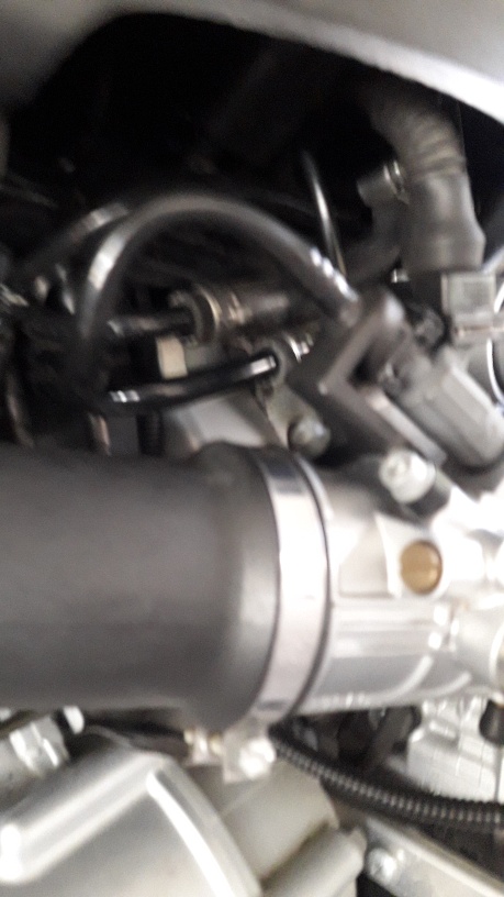

Seit gestern habe ich aber ein neues Problem: der Rechte Zylinder bekommt keinen Sprit, bzw. läuft der nicht mit / Fehlzündungen und keine Leistung .Versuche durch manuelles Gaszug ziehen = null.
Springt zwar an , läuft aber auf nur auf einem Topf. Hört sich eher an wie ne XT 500 :-))
Könnte das ein verstopfter Kraftstoffilter sein oder ist es vielleicht die Einspritzdüse ( da muss ich wohl mal im Werkstattbuch nachlesen wie man die reinigt?).

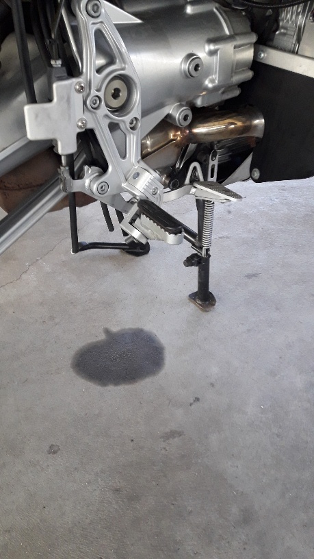

Über den Winter lief auch immer mal Benzin aus dem Überlaufschlauch ...
Oder hat jemand nen speziellen Tipp für mich, woran es liegen könnte? Die Gaszüge sind übrigens in der richtigen Position- im Topf.

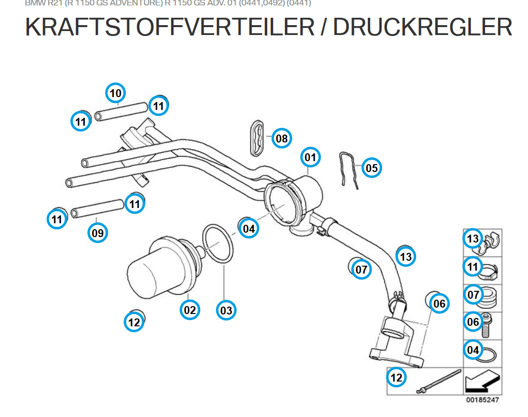

Der Kraftstoffverteiler könnte natürlich auch noch hinüber sein. Also mal prüfen, ob rechts überhaupt Sprit ankommt.

Das ist ein Druckregler und nicht wirklich ein Verteiler.
Der hat auch nur eine Regeleinheit und stellt den Benzin mit dem angepasstem Druck an beide Ausgänge gleichzeitig zur Verfügung.
Also da ist eben die Druckregeleinheit , und dahinter der Abgang für beide Seiten.
Zu 99% unwahrscheinlich das der Druckregler das Problem ist, auch da hätten beide Seiten das Problem.

Wenn das aus den Überlaufleitungen unten Tropft...
Hast du entweder ganz Vollgetankt und der Benzin hat sich durch Erwärmung ausgedehnt. (Vielleicht in der Sonne geschraubt)..
Oder im Tank sind die Überlaufschläuche Undicht Bzw. Schlauchschellen locker...
Wenn du da ran musst würd ich alle Leitungen incl. Filter tauschen.
Schlauchschellen brauchst da auch Neue.
Ab Werk sinnd die Gequetscht.

Hallo Tom,
kannst Du eingrenzen, von wo es herkommt und wann: Bei laufender Maschine, bei arbeitender Spritpumpe, auch wenn alles ausgeschaltet ist
