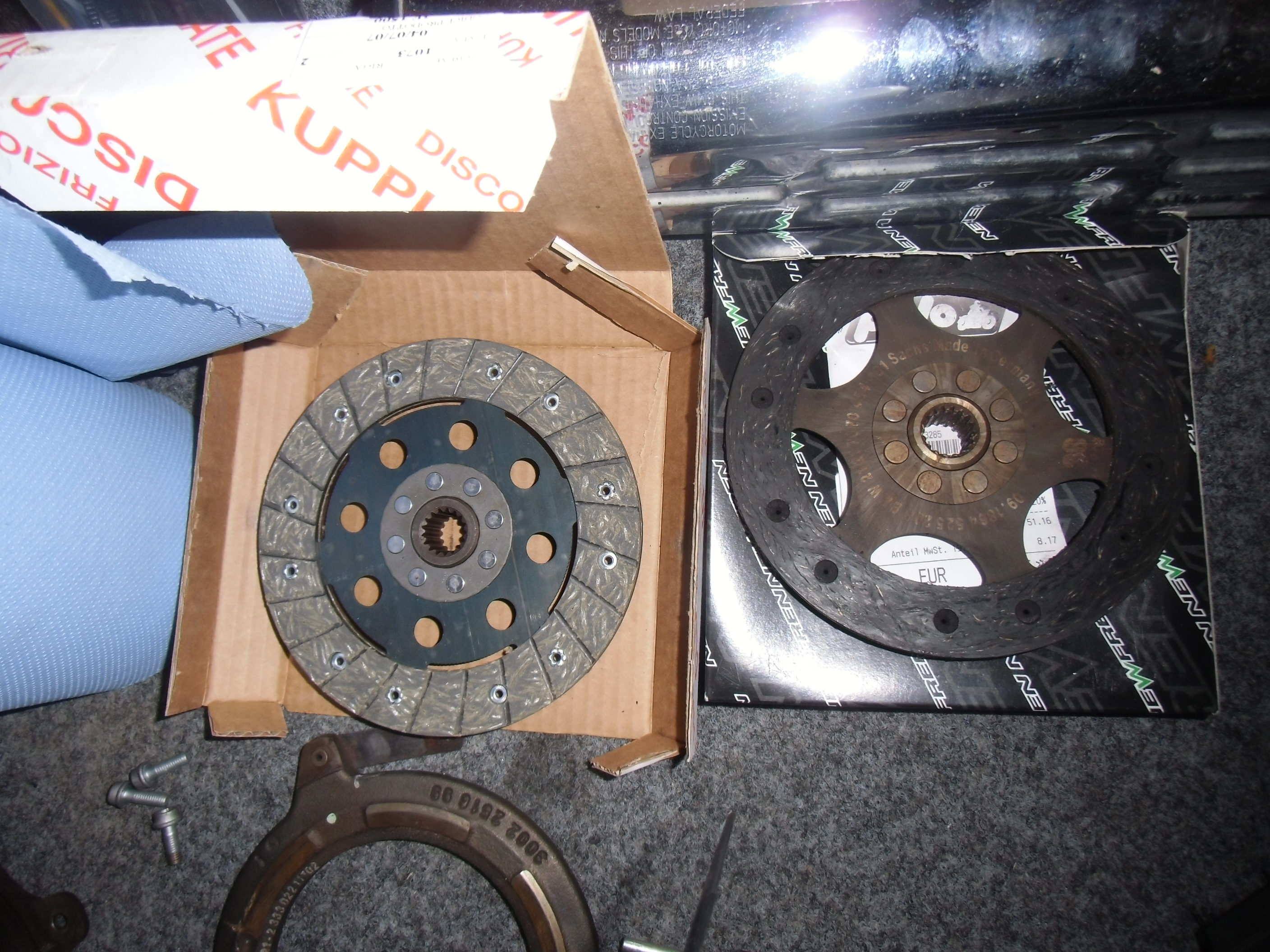

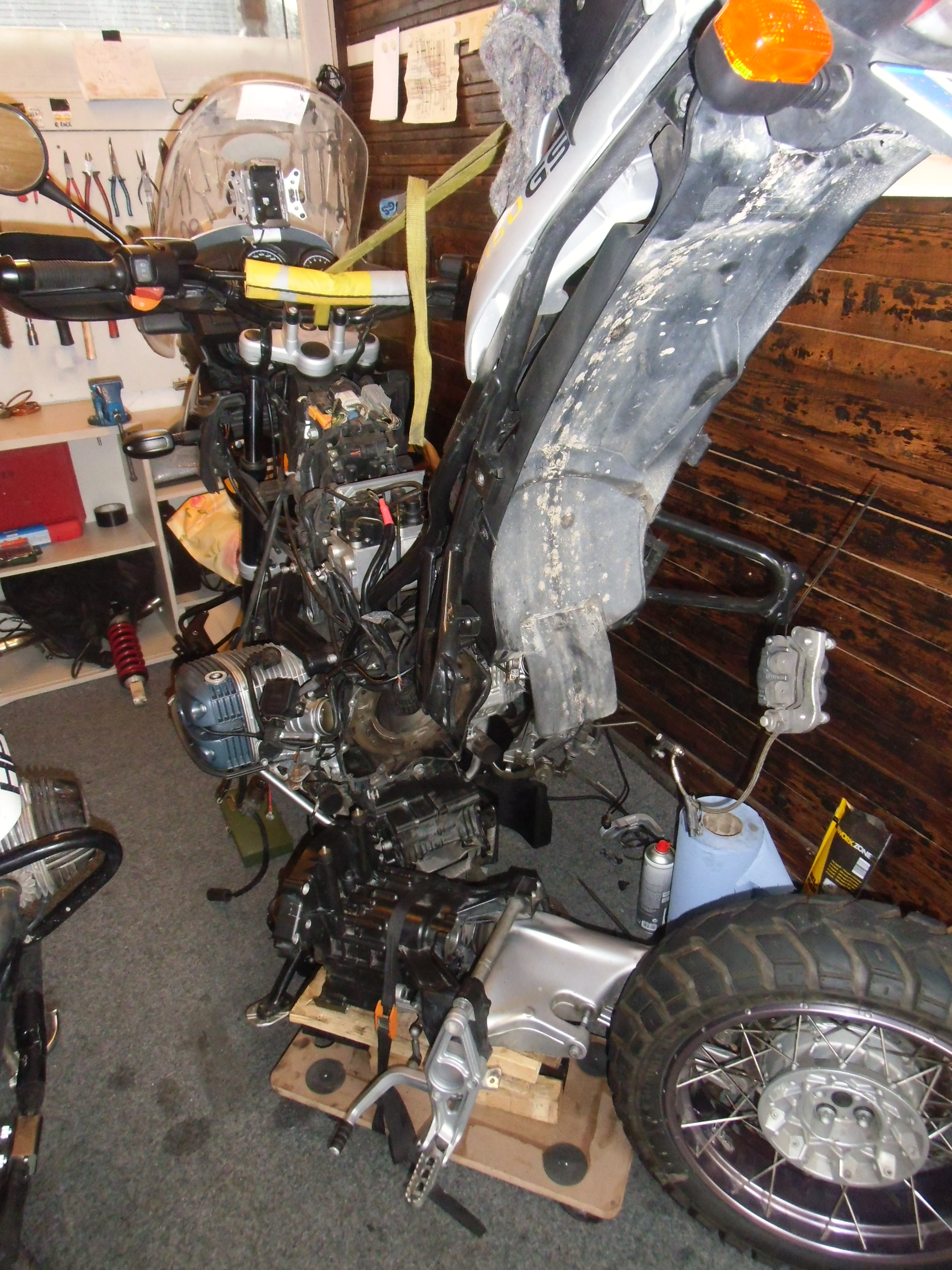

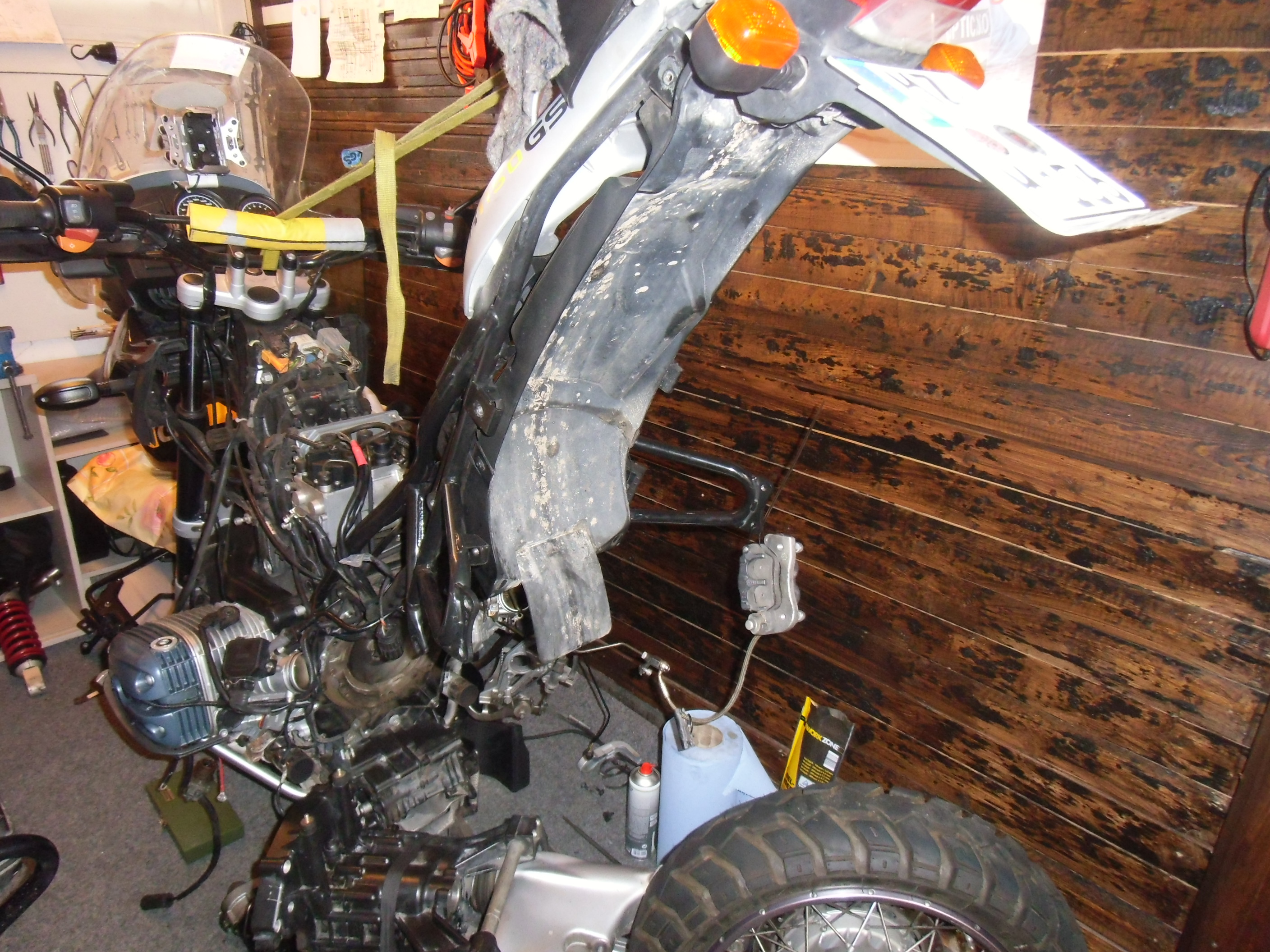

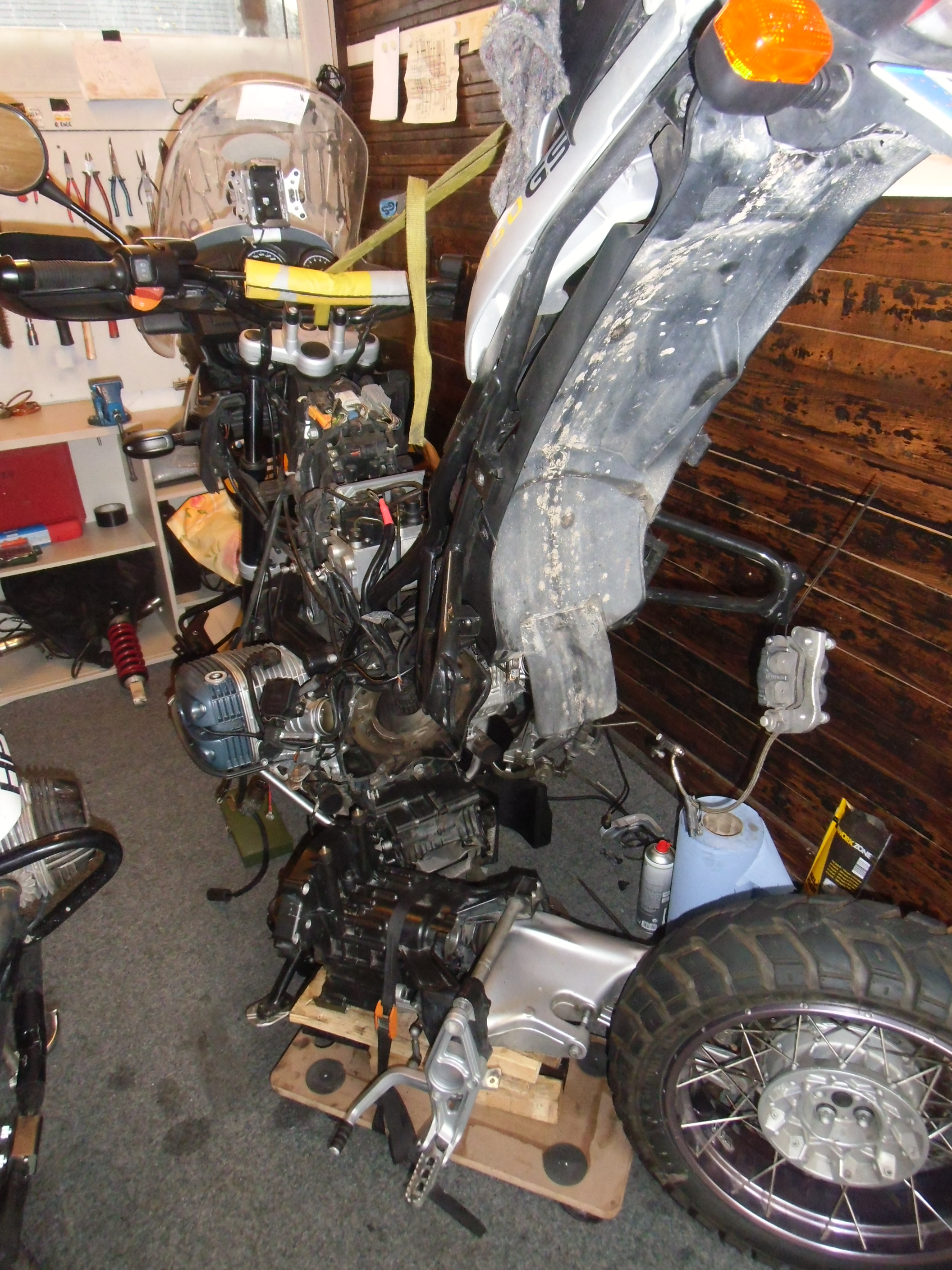

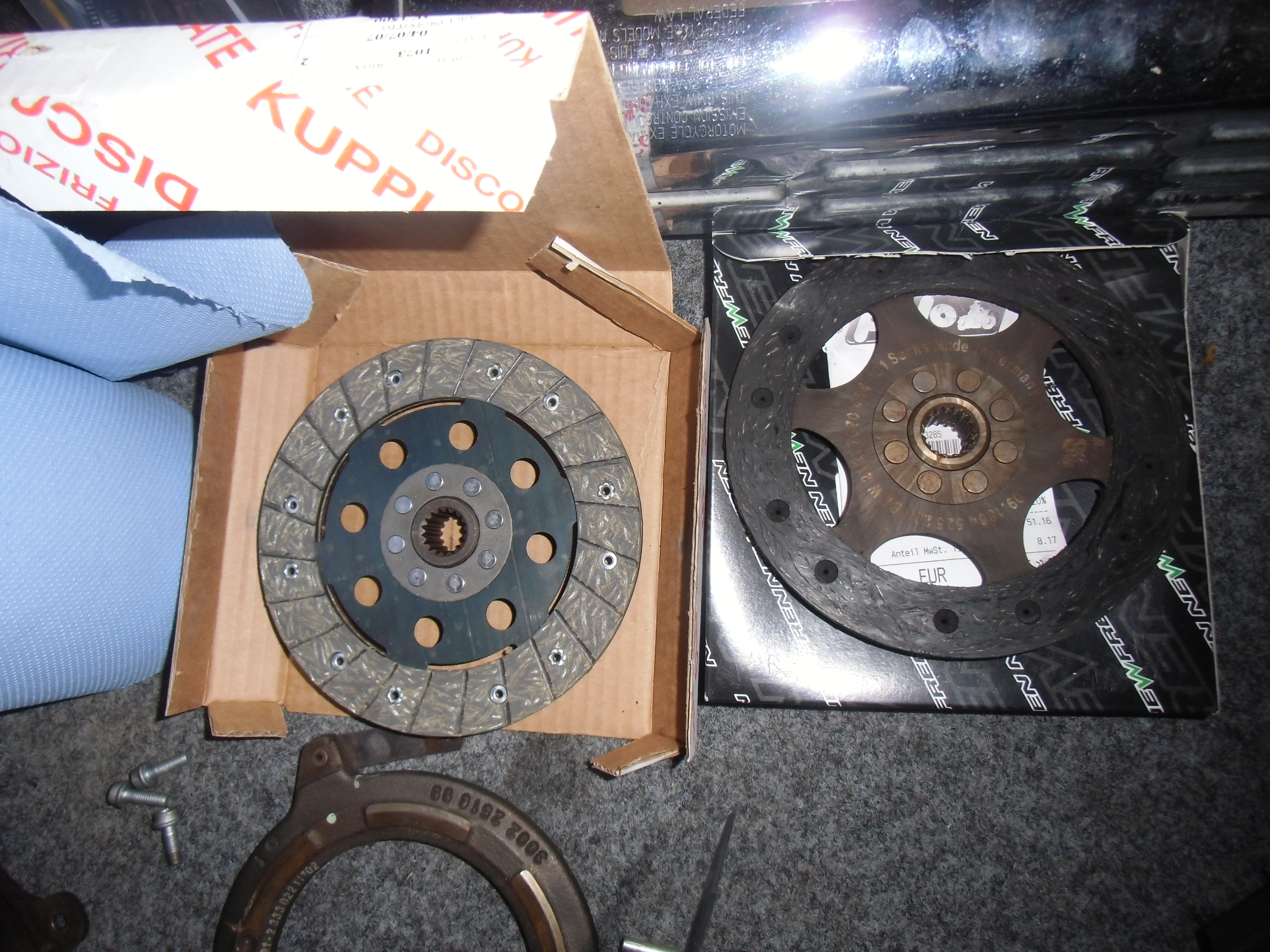

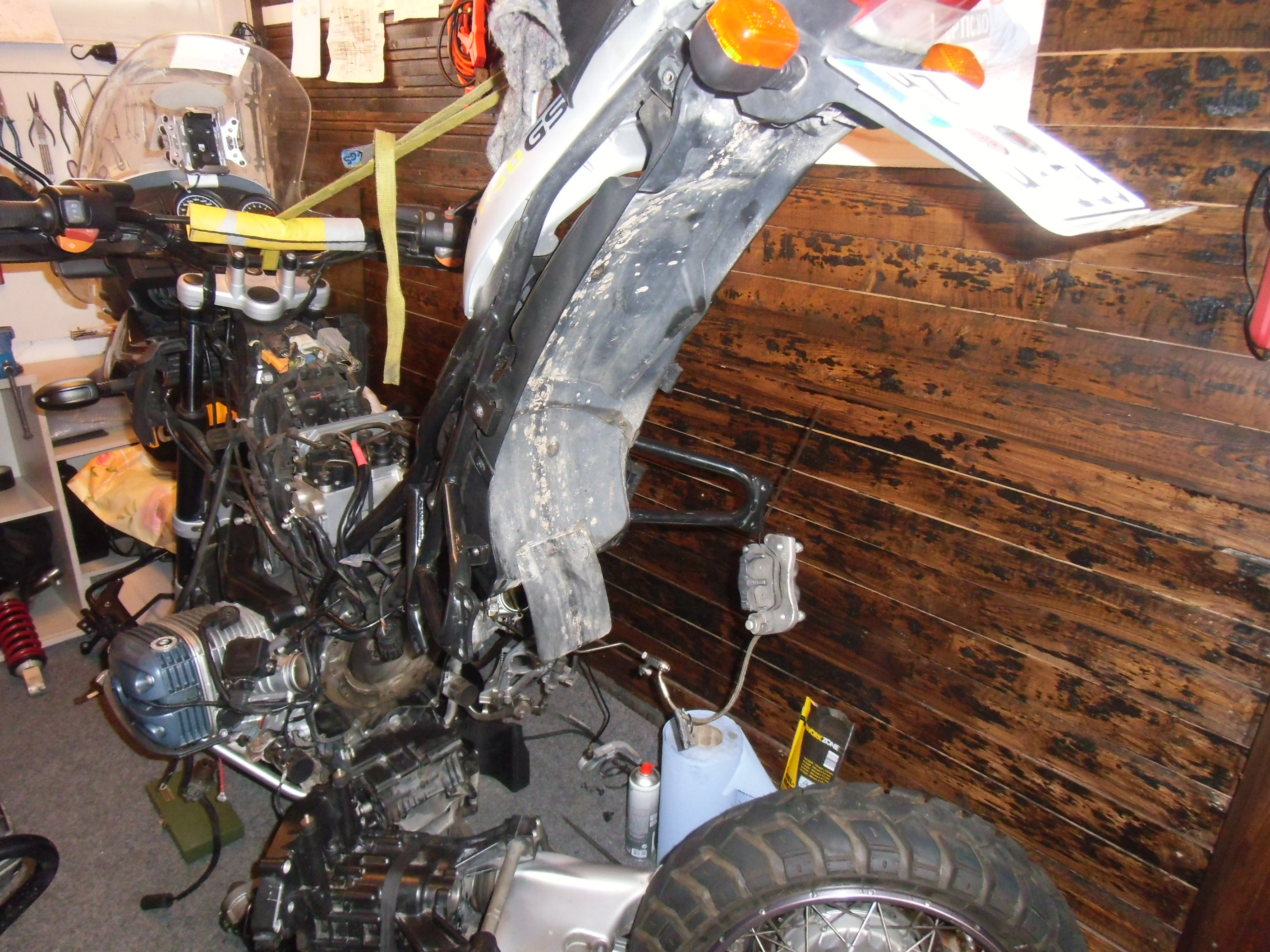

Also ich habe gerade meine Kupplung und Nehmerzylinder genmacht.
Beides neu!
Kupplung ist klar einen halben Tag abbauen---Kupplung wechseln halben Tag zusammenbauen.
Aber:um den Nehmerzylinder zu wechseln langt es das Hinterrad,Federbein und den Auspuff abzubauen!
Dann kommt man Problemlos an die 3 Schrauben des Nehmerzylinders ran. Und an die Leitungen.
Das Entlüften der Kupplung
sollte möglicht von unten nach oben geschehen--meine Erfahrung.
Mfg Edda
