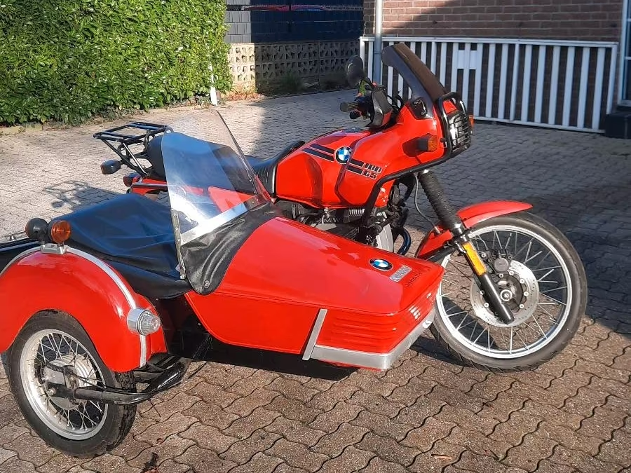

Hallo zusammen,
ich bin derzeit auf der Suche nach einem Gespann um mit den Kindern unterwegs zu sein. Bei Kleinanzeigen steht seit längerem eine R100GS mit Beiwagen. Baujahr 1992 mit 95tkm auf der Uhr. Preislich scheint das ein sehr faires Angebot zu sein.
BMW R 100 GS Gespann! Als Solo oder Gespann fahrbar in Nordrhein-Westfalen - Heinsberg | Motorrad gebraucht kaufen | kleinanzeigen.de
Meine Frage ist: Hole ich mir hier eine Wanderbaustelle inklusive Groschengrab in die Garage oder einen zuverlässigen Youngtimer? Ich höre hier öfter was von unkaputtbarer Technik aber auch von vielen Reparaturen und Ersatzteillisten für eine Reise. Dass alles leicht zu reparieren und warten ist bringt mir natürlich nichts wenn ich alle 1tkm ran muss.
Natürlich möchte ich keine Versprechen von euch bezüglich dieses konkreten Motorrades aber was ist eure generelle Einschätzung hierzu? Dass es sich um eine 30 Jahre altes Motorrad handelt weiss ich natürlich und ich erwarte dass ich mir hier auch mal die Finger schmutzig mache. Will aber mit den Kindern nicht bei jeder Ausfahrt in der Wallachei liegen bleiben.
Etwas Schraubererfahrung habe ich, Erfahrung mit einer GS außer meiner F800GS aber nicht.
Was kann ich bei der Probefahrt/Besichtigung checken außer die normalen Dinge (Bremsen, Reifen, Radlager, Schwingenlager etc... ist klar)? Darf sie ein bisschen am Motor oder Kardan schwitzen? Kann ich am Kardan etwas prüfen?
Habe gesehen dass es im 2V-Forum eine Checkliste gibt aber wollte mich da jetzt nicht direkt wegen einer Probefahrt anmelden. Hat die jemand hier als PDF oder Screenshot?
Danke für eure Einschätzungen
P.S. bei einem Gespann in dem Preisrahmen wird es ansonsten natürlich auch ein älteres Motorrad eines anderen Herstellers und da kommt mir die BMW eigentlich recht solide vor.

Über 1000 Beobachter und ein Preis wie er oft auch für Solo-GS verlangt wird. Hört sich toll an.
Bedenke: Es ist ein Oldtimer und die Einscheibenbremse mit zwei Bremsbäckchen ist für den heutigen Verkehr m.E. nicht ausreichend. Damit dann auch noch den Beiwagen mit Besatzung und einem Sozius zum Stehen zu bringen benötigt zuvor Krafttraining und bringt die spindeldürre Telegabel in Bedrängnis. An Notbremsungen möchte ich dabei nicht denken.
Die Fahrzeugtechnik ist für ältere Mechaniker zu beherrschen, die keinen Computer zur Fehlersuche benötigen.

Nicht nur Kraft zum Bremsen. Auch zum Lenken.
In meinen Augen ist das kein Gespannumbau sondern ein angeschraubter Beiwagen, der für 20 PS gebaut wurde.
Um ein Gespann mit 50 PS und dem Gewicht sicher zu fahren ist am Fahrwerk und den Bremsen mehr nötig.

Die Einschätzung der vorherigen Beiträge betr. Fahrwerk und Bremsen teile ich. Ich würde mir auch nur ein Gespann kaufen mit einer Schwingengabel.
Die GS ist eigentlich grundsolide und je nach Km-Stand musst du auch nicht ständig dran schrauben.
Selber schrauben geht auch sehr gut mit Hilfe der vielen Informationen in deiner genannten Nachbarkneipe.
Ich würde mich dort auf jeden Fall anmelden, die ganzen Informationen, auch Kaufberatung, lässt sich hier kaum zusammenfassen.
ein paar Sachen zum Checken bei einer Probefahrt:
  • Zustand Vergaser (wurden sie vielleicht mal richtig gereinigt / revidiert) auch Verbrauch nachfragen
  • ein bisschen Schwitzen kommt vor, weist aber gerne auch auf kommende Undichtigkeit hin
  • raues Gefühl auf den Fussrasten gibt Hiweise auf Zustand Kardan, o.a.
Schreiben könnte man noch arg viel. Ich würde zuerst mal mit dem Besitzer telefonieren und mir erzählen lassen, was er in den Jahren an dem Gespann alles gemacht hat.

Die Frage ist nach meiner Auffassung eher mehrgleisig zu stellen
1) wie zuverlässig, reparatur-und wartungsanfällig ist im Regelfall das Fahrzeug
2) wie wirken sich die oben ermittelten Faktoren auf den Umstand aus, dass ein Beiwagen angebaut wurde.
3) wie sinnvoll oder sicher ist das angebotene Gesamtkonstrukt im Hinblick auf die Tatsache, dass Kinder damit transportiert werden sollen.
Bei der Beantwortung halte ich mich raus, weil ich keinerlei Verantwortung dafür übernehmen wollen würde.

Steuerkette "ruhig"? ( und damit der allgemeine Motorlauf)
Kettenkasten dicht?
Stößelrohrgummis dicht?
Getriebe geben auch sehr gerne auf (schwierig wenn man die Geräuschkulisse nicht kennt)
Öl an den Kardantunnelgummis? (kann der Ausgangswedi am Getriebe sein, dann läuft´s durch bis hinten oder der Eingangswedi vom EA schaufelts "nach oben", oder beide ;-) )
Eingerissene Tankhalterung vorne hatte ich auch schonmal.
Ansonsten halte ich die Bremse wie schon geschrieben für nicht ausreichend mit BW.
Da könnte man noch vieles schreiben, nimm jemanden mit der sich damit auskennt!
