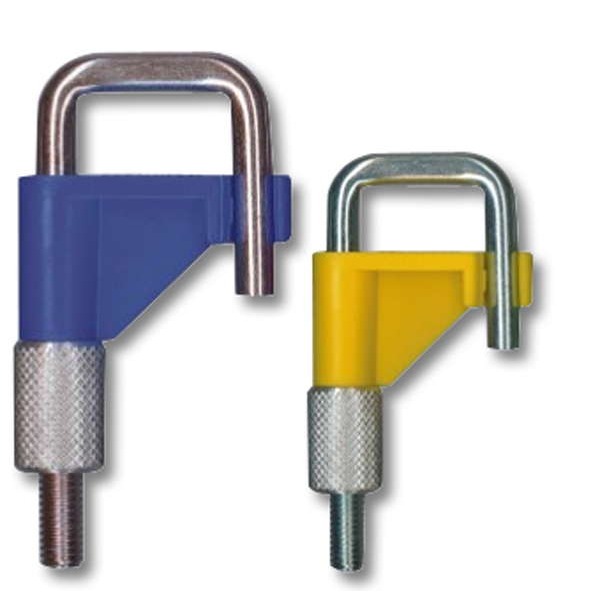

Natürlich mit den Schnellkupplungen. Leitungen abklemmen und abziehen ist doch immer eine Mordssauerrei. Und dauert ewig. Schnellverbinder, Leitungen, Ötikerklemmen und Zange gabs immer um kleines Geld bei Tills.de
