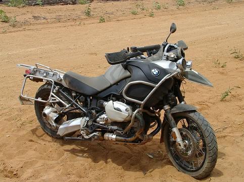

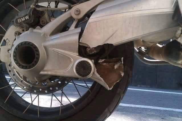

Wem sind Fälle bekannt dem auch die Schwinge gebrochen ist?
Sitz wegen diesem Bruch auf bild 4 im Rollstuhl!
Habe Beweise für mangelhaftes Material der Schwinge,
muß BMW zum handeln bring um moch schlimmere verletzungen oder gar Totliche Unfälle zu verhindern!
Wenn das nicht schon vorgekommen ist!
Solche Brüche dürfen einfach nicht vorkommen!

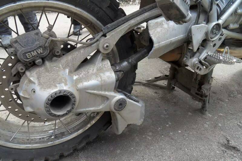

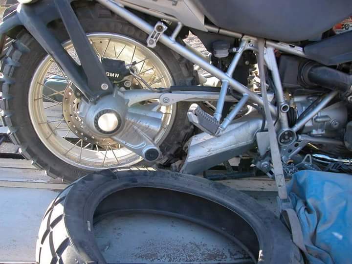

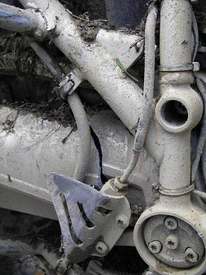

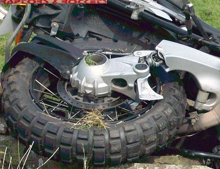

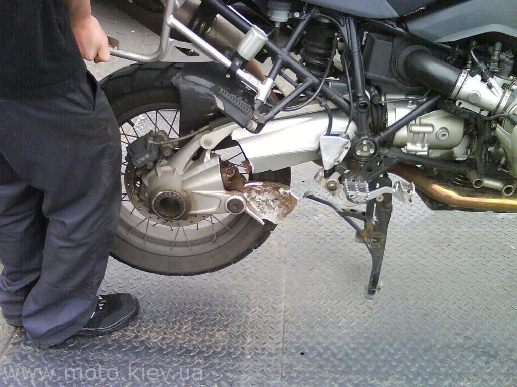

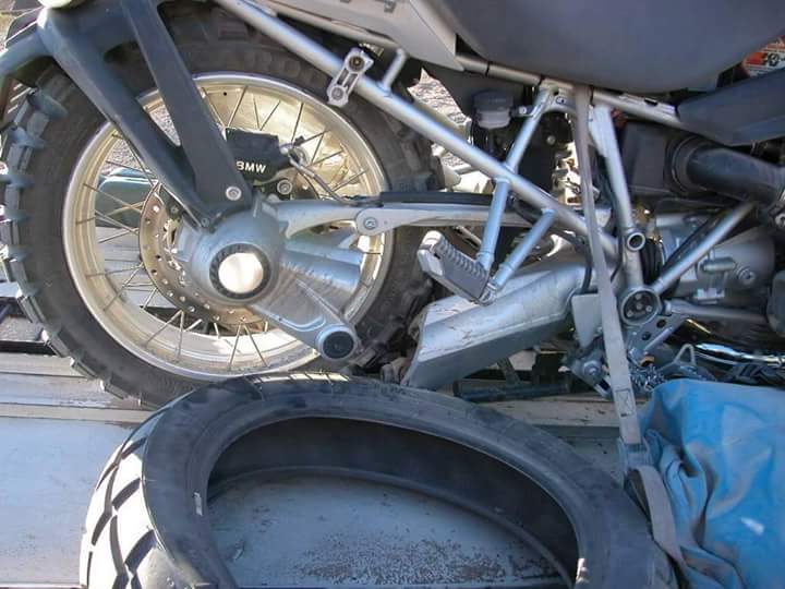

Die Bilder sind von mehreren Brüchen, also geht es nicht um einen Einzelfall. Offensichtlich ist der Kardantunnel aber auch nicht übermäßig anfällig, sonst hätten wir mehr Fälle hier im Forum.
Ich sehe ein Reihe von Gelände-GSen im "richtigen Geländeeinsatz" (auch da sollte das Material nicht versagen!!) und ein paar umgebaute ADV auf Gußfelge.
Der Kardantunnel ist mußtmaßlich ein Druckgußteil, das per se empfindlich reagiert auf Qualitätsmängel (Gußlunker, Grate, Einkerbungen) und bei nicht ausreichender Überdimensionierungsreserve bei Beanspruchung über Gebühr (crossmäßige Sprünge oder Schlaglöcher bei gleichzeitg hoher Zuladung) womit bei Zusammentreffen dieser Aspekte ein Unglück vorprogrammiert sein kann (nicht zwangsläufig muss).
Weitere Überdimensionierung (dickeres Material), Qualitätskontrolle wie im Atomkraftwerk (100 % Röntgen + 100% Farbeindringverfahren + Magnetresonanzprüfung u.v.m.) wären Möglichkeiten, das zu verhindern.
Auch eine andere Fertigung wäre denkbar, im Gesenk geschmiedete Teile sind hinsichtlich der verdaubaren Kraftlinien belastbarer und auftretenden Fertigungsfehler seltener.
Das fatale ist, das der Bruch plötzlich auftritt (unter Höchstlast und dann offensichtlich auch bei eienr hohen Dynamik, die den Fahrer dann auch gesundheitlich trifft) und nicht das überlastete Material allmählich nachgibt (sich verbiegt, so wie bei duktilem Stahl), so das ma ndas Materialversagen rechtzeitig bemerken kann.
Ich weiß nicht, ob ich BMW hier einen Vorwurf machen kann, schön ist das so sicher nicht, genausogut muss ich aber auch sagen, das man mit etwas Mühe alles kaputt bekommt (und dann mit dem Finger auf andere zeigt)

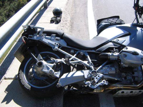

am 21.3.2010 ist an meiner R1200ST bei ca.70km/h die Einarmschwing gebrochen und sitze seit dem um Rollstuhl weil ich ab dem 3ten Brustwirbel gelämt bin!

Das blöde ding ist wärend der Fahrt gebrochen ohne Anschlag oder vorrausgegangenem Sturz !
Das Material der Schwing war zu porös!
Es gibt mindestens noch 8 weitere Fälle und ich bin erst am Anfang, ich werde BMW verklagen aber das muß dann Wasserdicht sein!

Bei einem Gußteil wird man nichts sehen.....entweder es schaut ganz aus (auch wenn es Lunker aufweist und dadurch geschwächt ist) oder es bricht (dann ist eh alles offensichtlich).
Von daher ist Dein Tipp sicher nicht ganz ernst gemeint (und sicher auch nicht sinnvoll).
