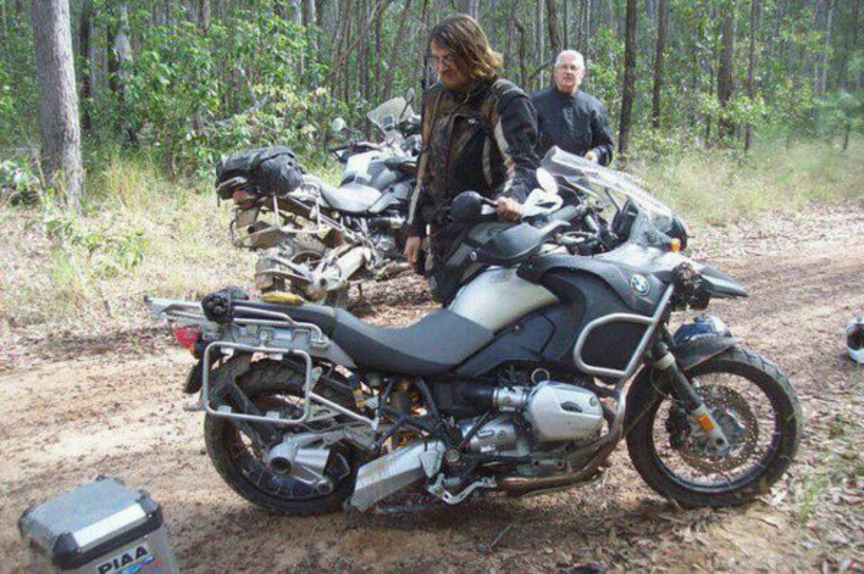

Nennt mich paranoid, aber wieso hat ausgerechnet ta-rider vor ein paar Tagen dieses Foto gepostet:
Der Unfall ist von 2010 und jetzt taucht das Foto innerhalb von wenigen Tagen von zwei Usern zweimal auf?????
Thread: http://www.gs-forum.eu/smalltalk-un...tzt-sich-durch-131284/index7.html#post1823936
Post #61
Und dann noch der Hinweis auf die "teure GS"...und wer meldet sich nach 6 jahren mit so einem Nick in einem BMW-Forum an und postet das als ersten Beitrag? beim besten Willen...

und was schliesst du jetzt daraus? Manche Leute sind halt immer ein wenig besser informiert als Andere ;)
Hallo Paranoiker, der ta-rider holt dieses Foto in unregelmäßigen Abständen aus seinem Archiv, wenn es um die Qualität von BMW Motorrädern geht.
