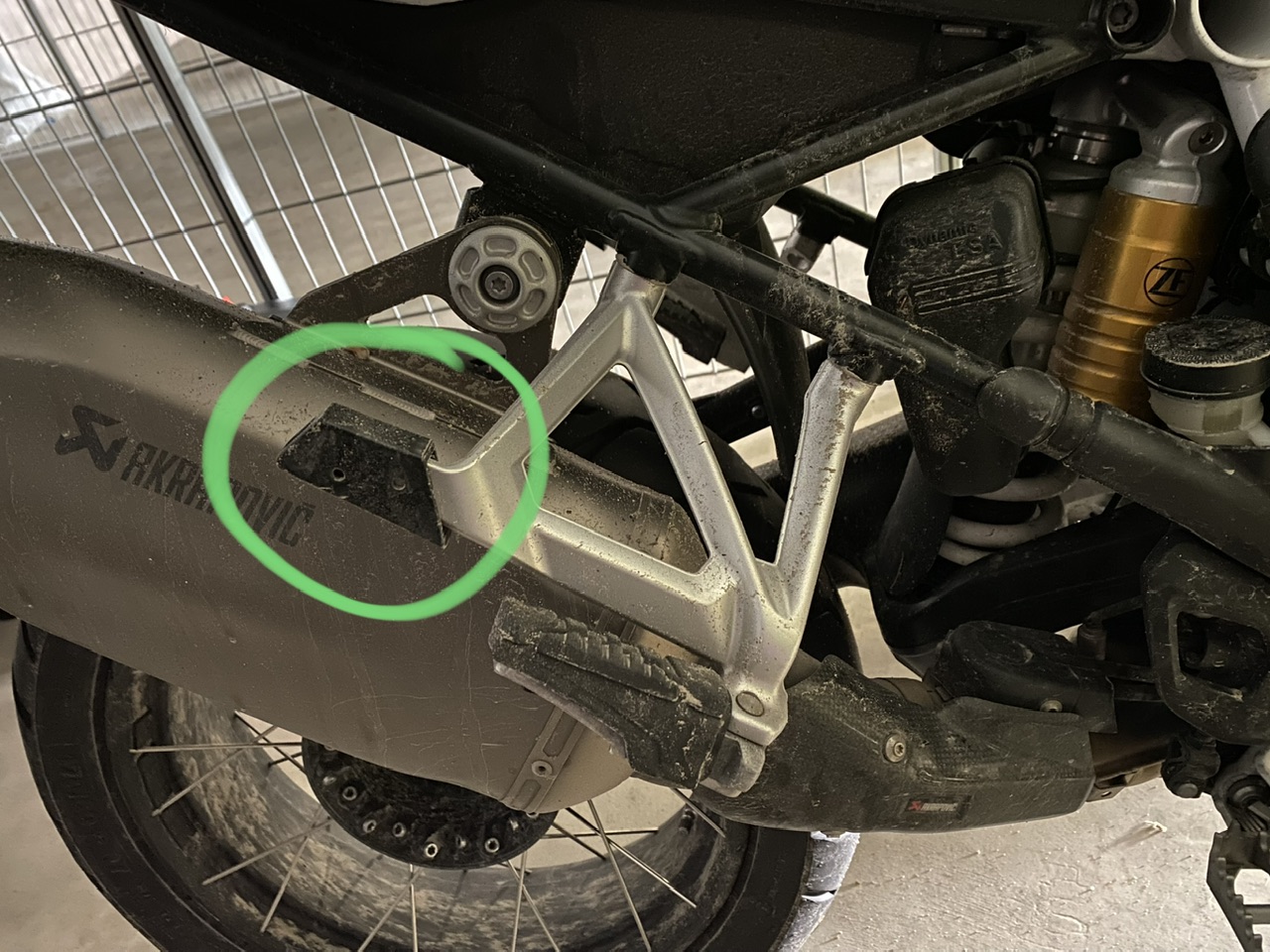

[…]Höre heute zum ersten Mal, dass man für die Koffer auch noch andere Fußrasten braucht...[…]

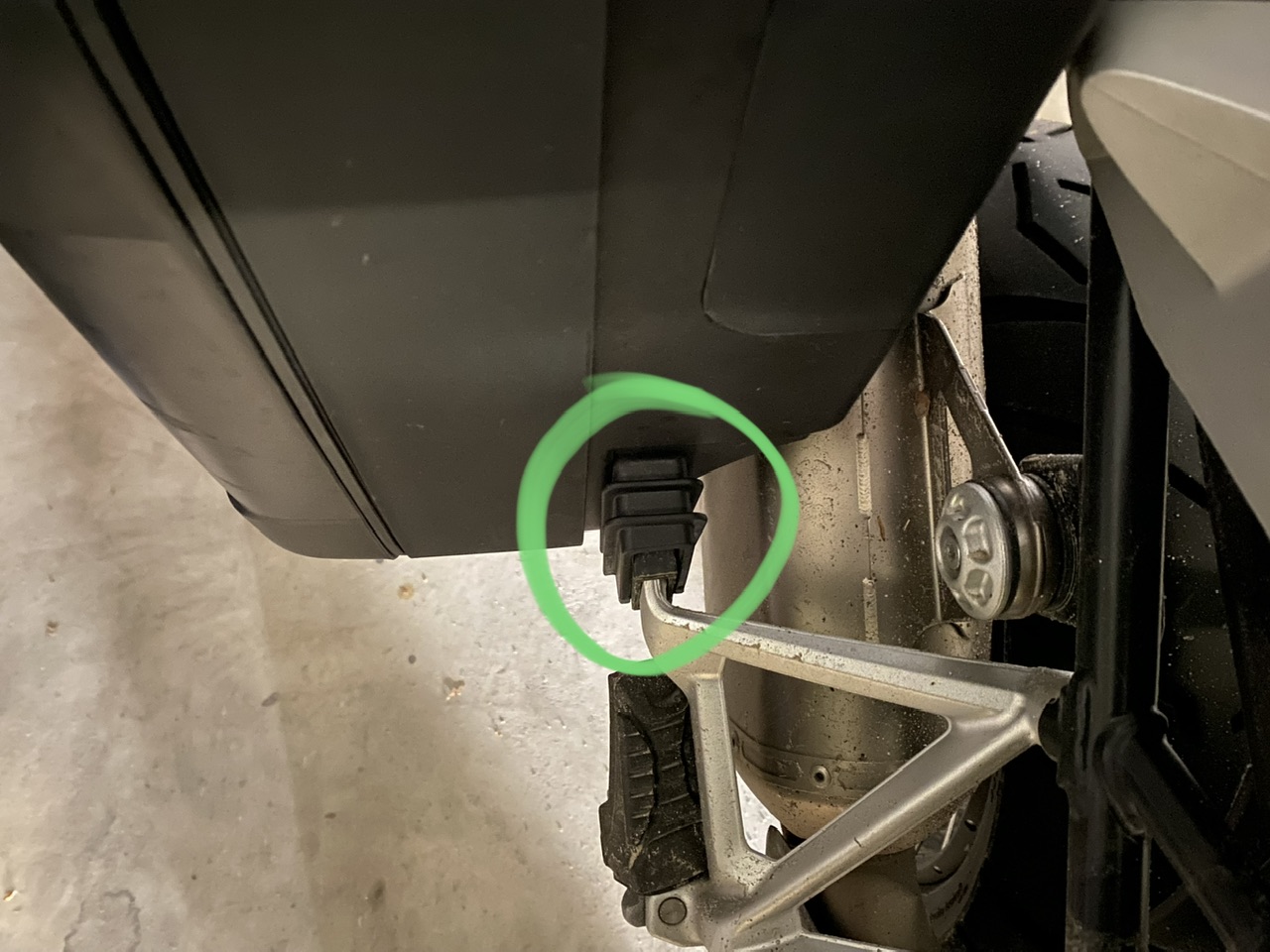

Servus,
das liegt ganz einfach daran dass BMW 2 unterschiedliche Koffersysteme ab Werk anbietet… Variokoffer und Alukoffer… ach ja, ganz ohne Koffer kann man eine GS auch noch kaufen - dann sind (natürlich) auch keine Kofferhalter (Fußrastenausleger) montiert.
Vermutlich hat dein Vorbesitzer keine Koffer oder Alukoffer (oder Fremdsystem) gefahren… dann sind die auf deinem Bild gezeigten Fußrastenausleger völlig korrekt - die Aufnahme für die Variokoffer stehen sonst dem Kofferträger (Rahmen) im Weg.
Du hast jetzt 2-4 Möglichkeiten:
1. du tauscht deine Variokoffer gegen Alukoffer mit entsprechendem Kofferhalter - dann können deine Fußrastenausleger bleiben wie sie sind…
2. Wenn du die Variokoffer weiterhin nutzten möchtest, musst du die Ausleger tauschen um die benötigte untere Auflage/Befestigung nachzurüsten
(3.) Du wechselst auf ein Fremdsystem dass einen eigenen Träger mitbringt
(4.) Du verzichtest ganz auf Koffer… :o
Hier nochmal die bildliche Darstellung, wie die untere Aufnahme der Variokoffer aussehen muss - andere Seite identisch (nur ohne Schalldämpfer)

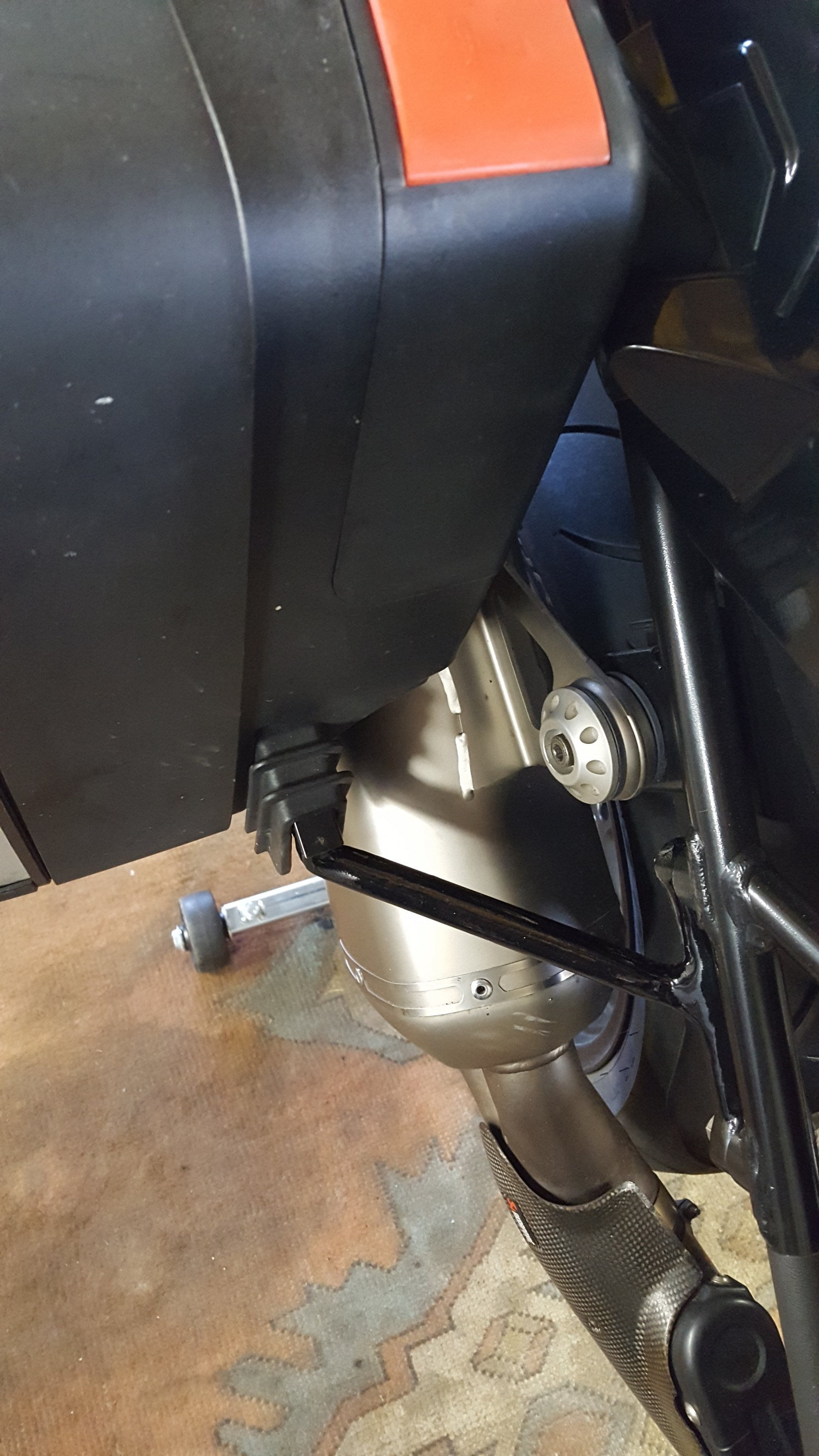

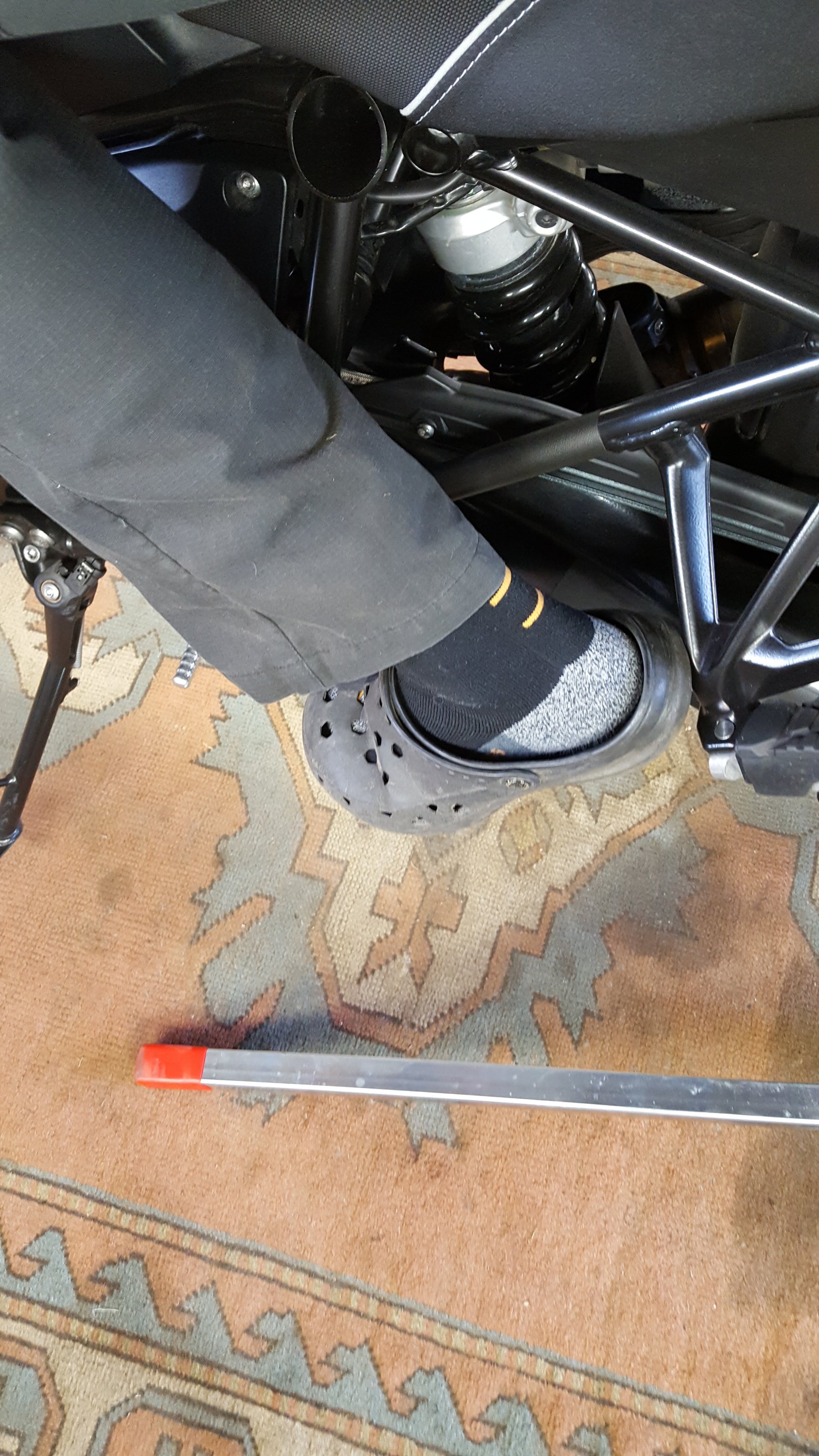

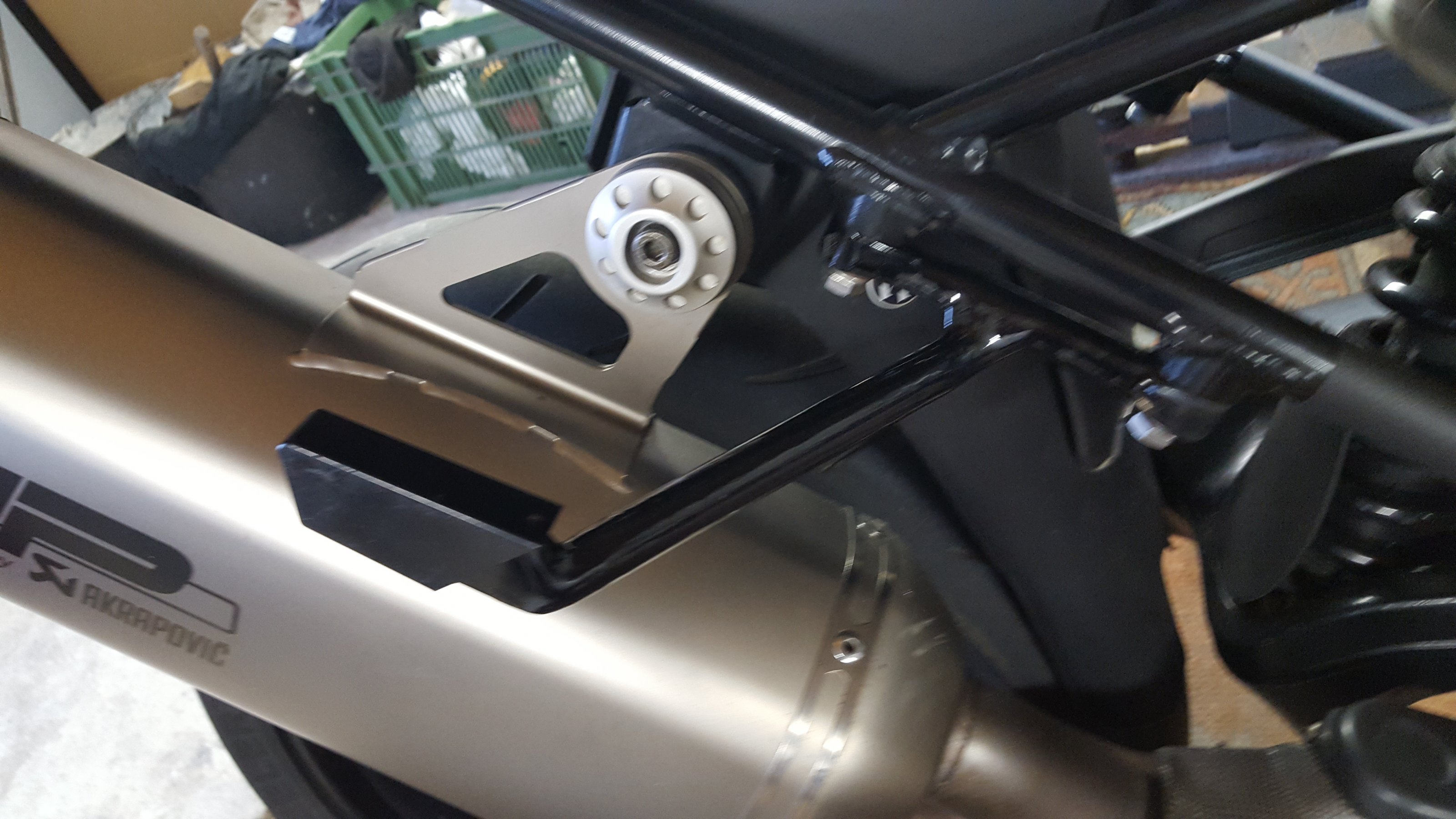

Hm, ich schreib auch mal was...
Da wir uns in einem Forum über das meist verkaufte Moped befinden, kann man damit rechnen auf unterschiedlichste Charaktere zu stoßen.
Hierbei treffen Menschen aufeinander, die sich auserhalb dieses Forums vermutlich nie begegnen würden, oder gar gänzlich aus dem Weg gehen.
Ich denke, man sollte einige Aussagen einfach nicht persönlich nehmen und das für sich raus suchen, was einem hilft. Das der Ein, oder Andere dabei ein Faß aufmacht, würde ich einfach ignorieren.
Ich spreche aus Erfahrung, da ich mit meinem Charakter, sowie meiner umgebauten GS in diesem Forum durchaus als Outlaw gelten kann und dennoch habe ich mir mit Hilfe dieses Forums einen Traum verwirklichen können.
Auch wenn es an unpassenden Dialogen nicht gemangelt hat, so bin ich doch froh darüber einige hier unpassende Fragen gestellt zu haben.
Letztlich wurde mir geholfen und dafür ist ein Forum ja eigentlich da...

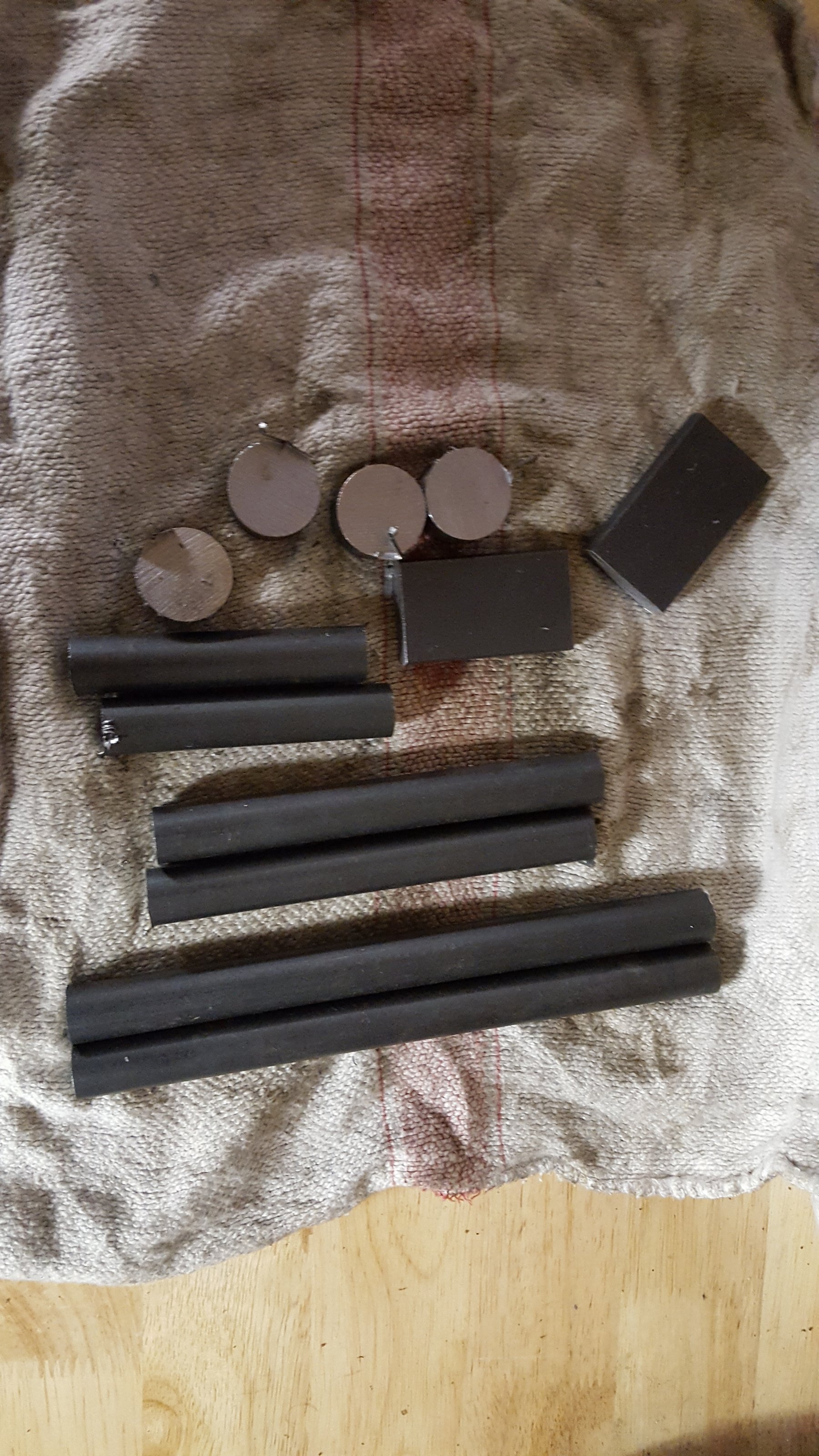

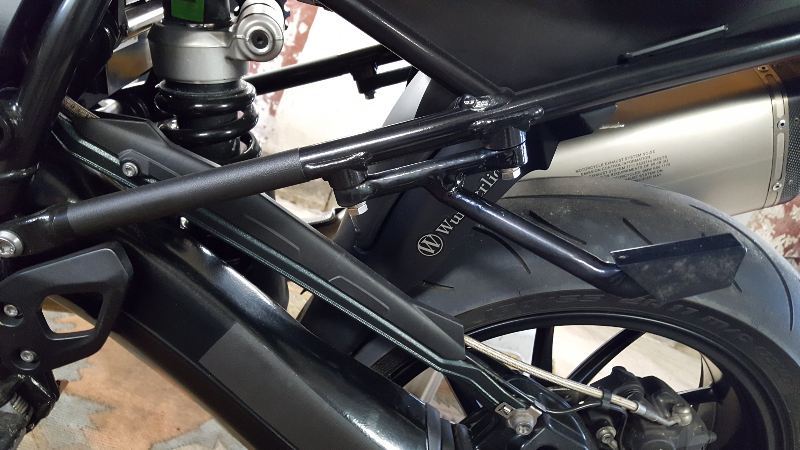

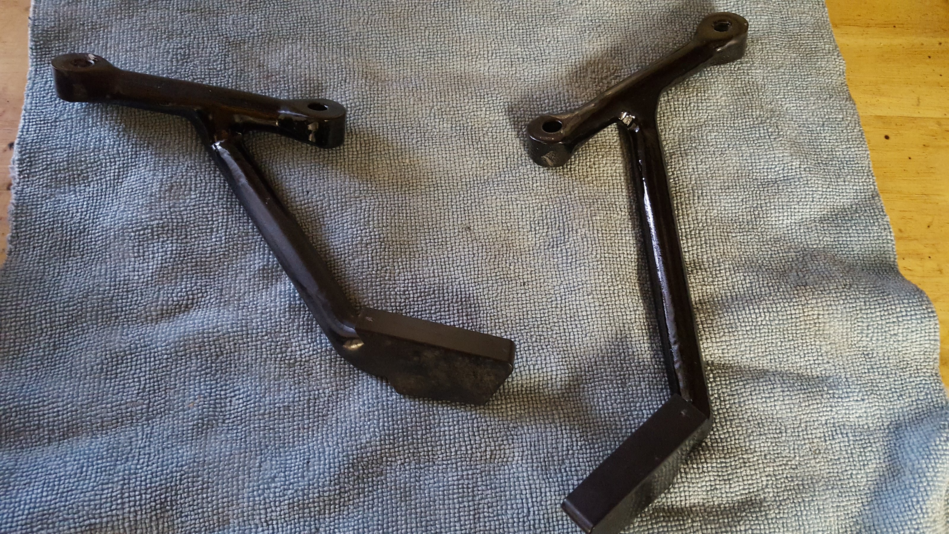

PS, auch die Kofferhalter sind von mir verändert worden, da ich mit meinen Füßen zu wenig Platz mit den Soziusrasten hatte...
