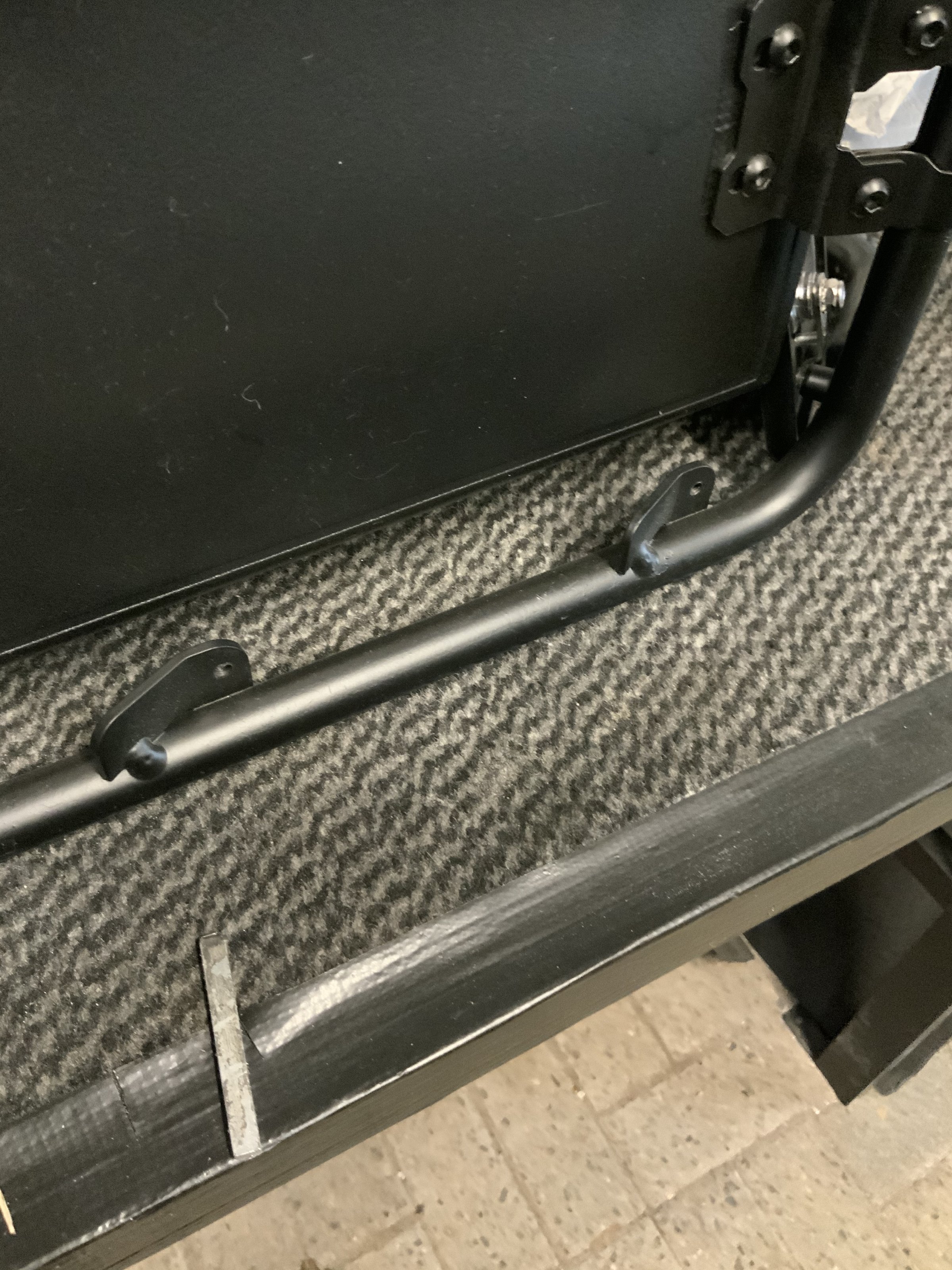

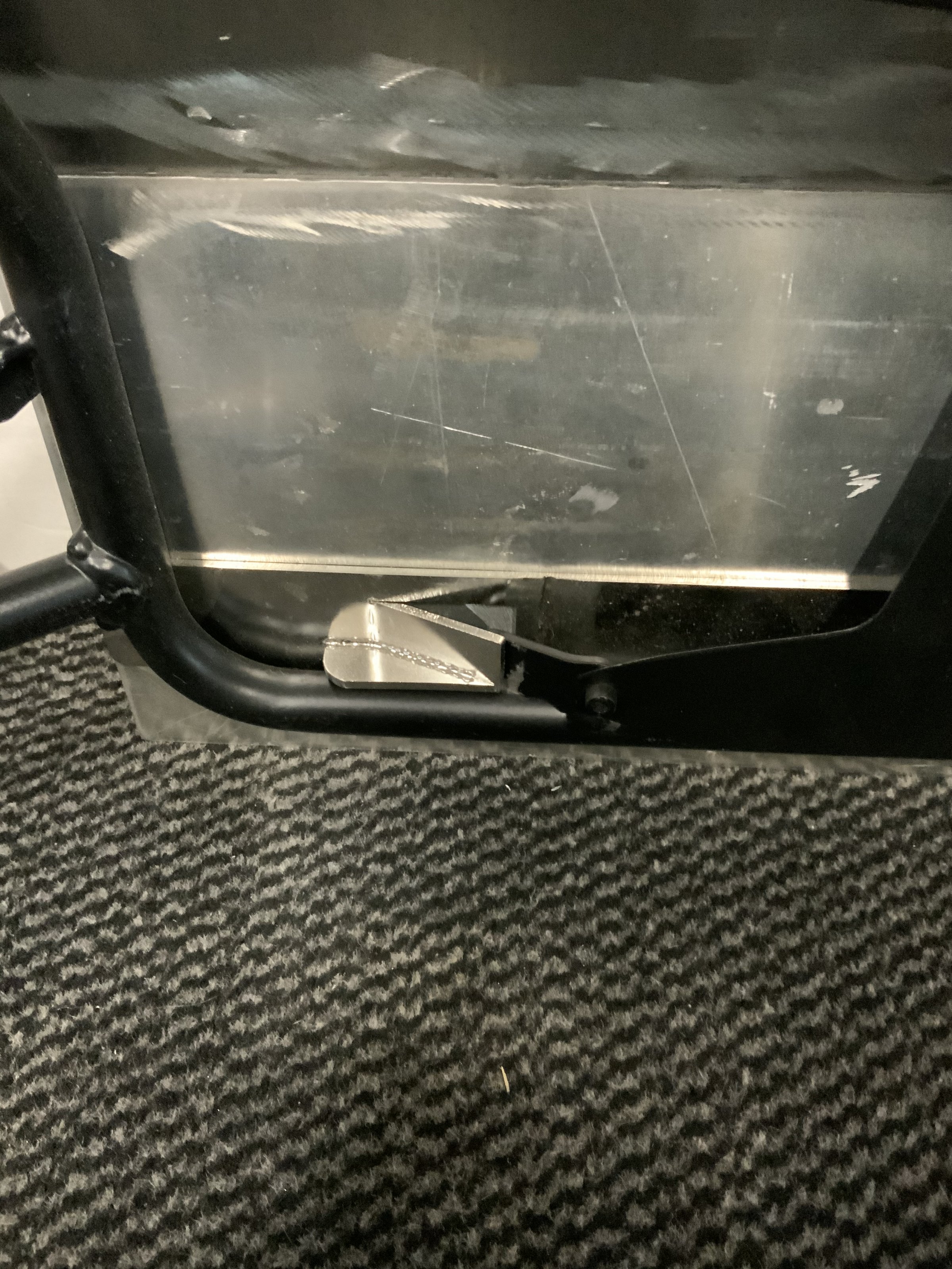

Die Befestigung der Koffer sorgt schon dafür das die nicht nach hinten wegfliegen können. Da muß vorher schon sehr viel passieren.
Ich hab selbst schon ewig keine BMW-Koffer mehr, aber mit den ähnlich großen Apduros, auch mit viel Beladung, hatte ich auch bei Geschwindigkeiten >>200 km/h bis heute keine Probleme.
Falsch !!!!!!!!
Die Befestigung der Koffer sorgt dafür das Sie nicht nach VORNE abrutschen/rutschen/fliegen können.
Die Alukoffer werden aufgesetzt nach hinten geschoben und gegen ein Verrutschen nach VORNE gesichert !
Bei den Vario ist aus selben Grund eine Nase in der Sozius fussrasten die der Bewegung vorne entgegenwirkt.
Hintergrund: Im Falle einer Bremsung oder einen Aufpralles sollen die Koffer den Fahrer oder dem Lenkmanöver nicht in die Quere kommen.
Neuralgische Soll-Bruchstelle der Alus ab 2013 : die Schrauben gehen in das Plastik des Schlosses (bricht unter Umständen)
Vario Koffer : bei Seitaufprall oder Front Aufprall muss die Energie über die 2 Plastik Nasen aufgefangen werden. Und seitliches schwingen des Koffers wird Durch die Soziusfussraste teilweise verhindert
( lad mal den Koffer und übe ein wenig Druck auf die hintere untere Ecke aus )

Falsch !!!!!!!!
Dann hast Du andere Alukoffer als ich mit umgedrehtem Wirkprinzip!
Meine Original-BMW-Alukoffer werde hinten angesetzt und nach vorne geschoben und vorne mit dem Sicherungsbügel verriegelt, das sie nicht wieder nach hinten rausrutschen können.
Im Falle eines Aufpralls von vorne biegt sich der Sicherungsbügel auf und der Koffer kann aus der Halterung nach hinten rausrutschen (verbiegt sich aber dabei trotzdem zu einem Trapez)
Meine Koffer sind somit im Falle eine Aufpralls schadensminimierend, während Deine stärker in der Halterung gepresst werden.
Oder ist Deine Beschreibung einfach grundfalsch? Hast Du Deine Koffer vielleicht noch nie angebracht?
@GS-Hannes schau mal : Genau wegen solch Sarkastischen Sprüchen ist Dein Name anscheinend Programm. Ich habe natürlich nur von Kawasaki Koffern gesprochen. wusste nicht Das Deine Original Koffer von BMW sind.
Ich bin noch neu in diesem Thema entschuldige mein Verhalten
Die Koffer werden von vorne nach hinten auf das Rack geschoben !! Schau mal das Bild
