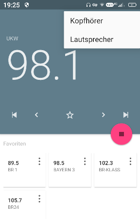

Du meinst wohl Old School UKW-Radio auf einem Android Handy?
Zwingend notwendig, Kopfhörer als Antenne oder auch nur ein AUX Verlängerungskabel 3,5mm Klinke Stecker zu 3,5mm (Anzeige), je nach Handy ein USB Typ C zu 3,5 mm Klinke (Anzeige) Adapter und von Motorolla die App "UKW-Radio Motorola Mobility LLC".
Funktioniert bei mir mit Cardo-BT. 20 Sender wurden gefunden
Wie sich das auf dem Moped verhält habe ich noch nicht ausprobiert

..kurze Frage dazu: kann man denn mit eingesteckter 3,5er Klinke die Tonausgabe über Bluetooth wählen ??? Meine früheren Versuche diesbezüglich scheiterten immer daran, dass die Radio-apps bzw. android beim Einstecken des Klinkenkabels die BT-Tonausgabe unterdrückten....
Ich hab das ja extra ausprobiert.
Den Adapter, Verlängerung & Kopfhörer ins Oukitel Handy eingesteckt.
Sender eingestellt und den Lautsprecher angewählt.
Dann BT eingeschaltet
Und dann erst das Cardo eingeschaltet.
Das Cardo verbindet sich dann selber die zur UKW-App, Ton im Helm. Perfekt
Je länger das Kabel (Antenne) desto besser der Empfang.
Ein 3,5mm Stecker mit einem einfachen Kabel sollte als DIY auch funktionieren.
Antennen-Kabel an den Rahmen anklemmen? Versuch macht kluch.
