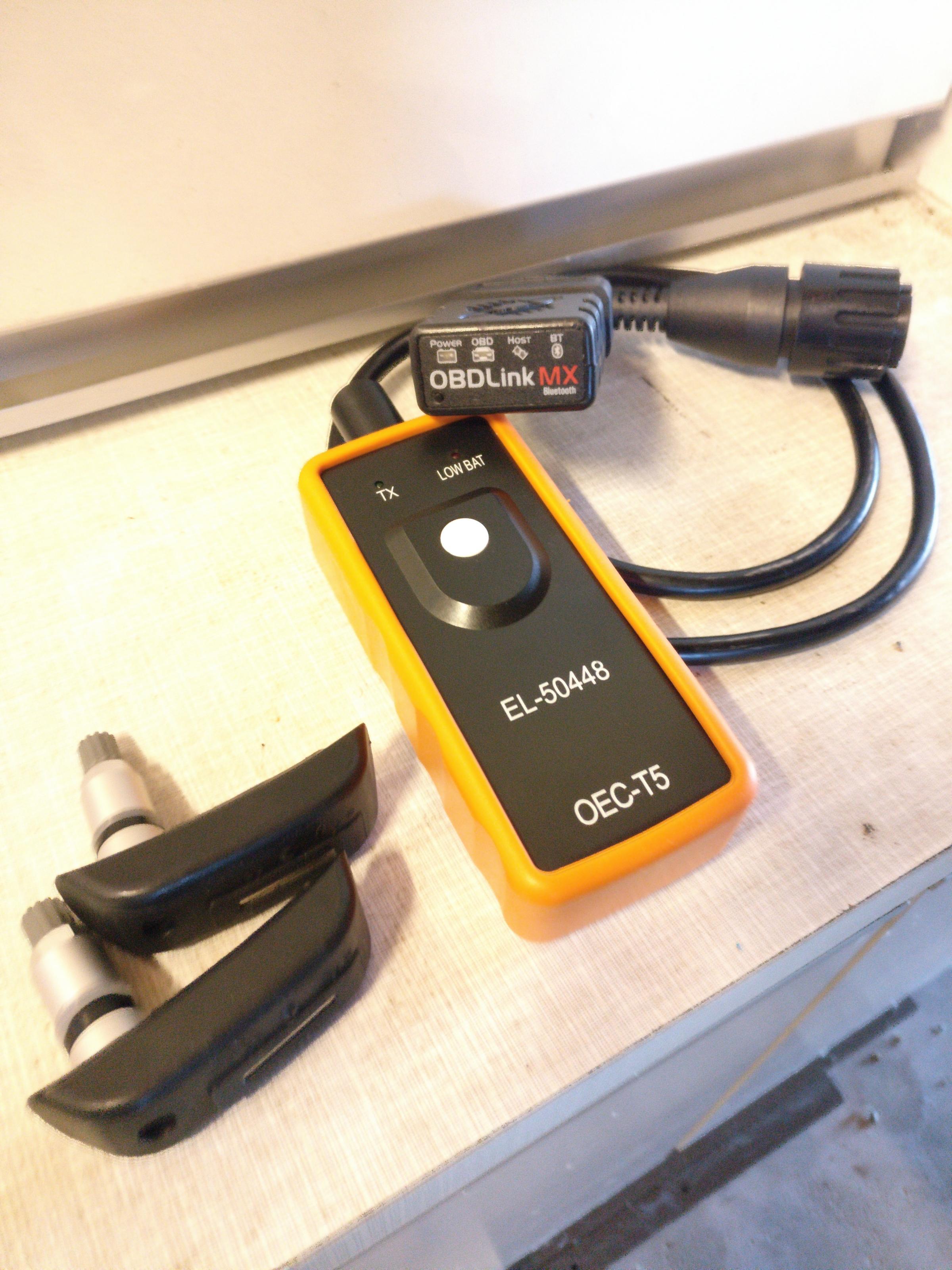

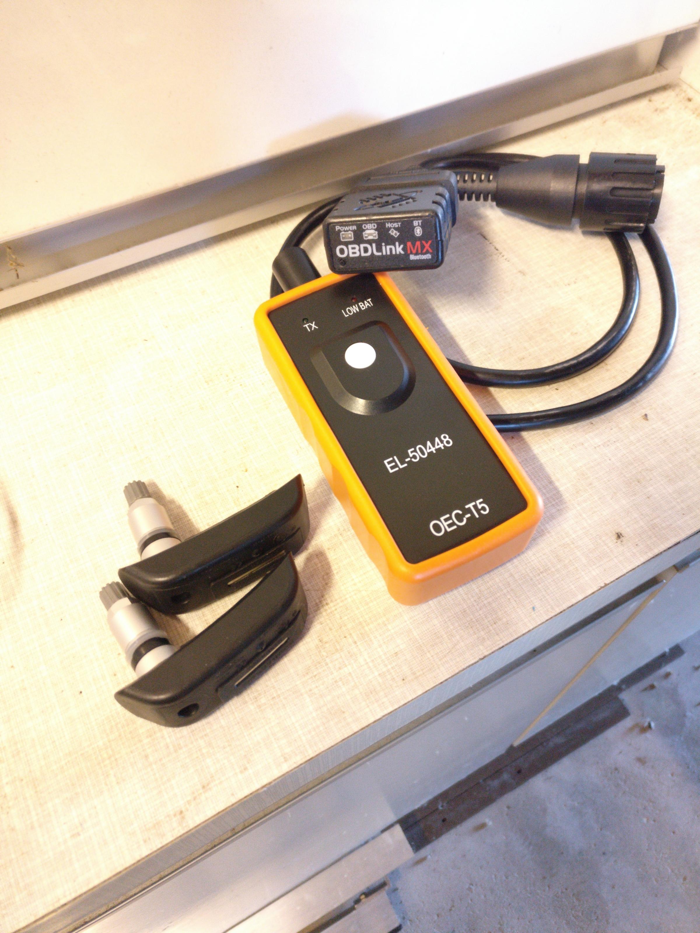

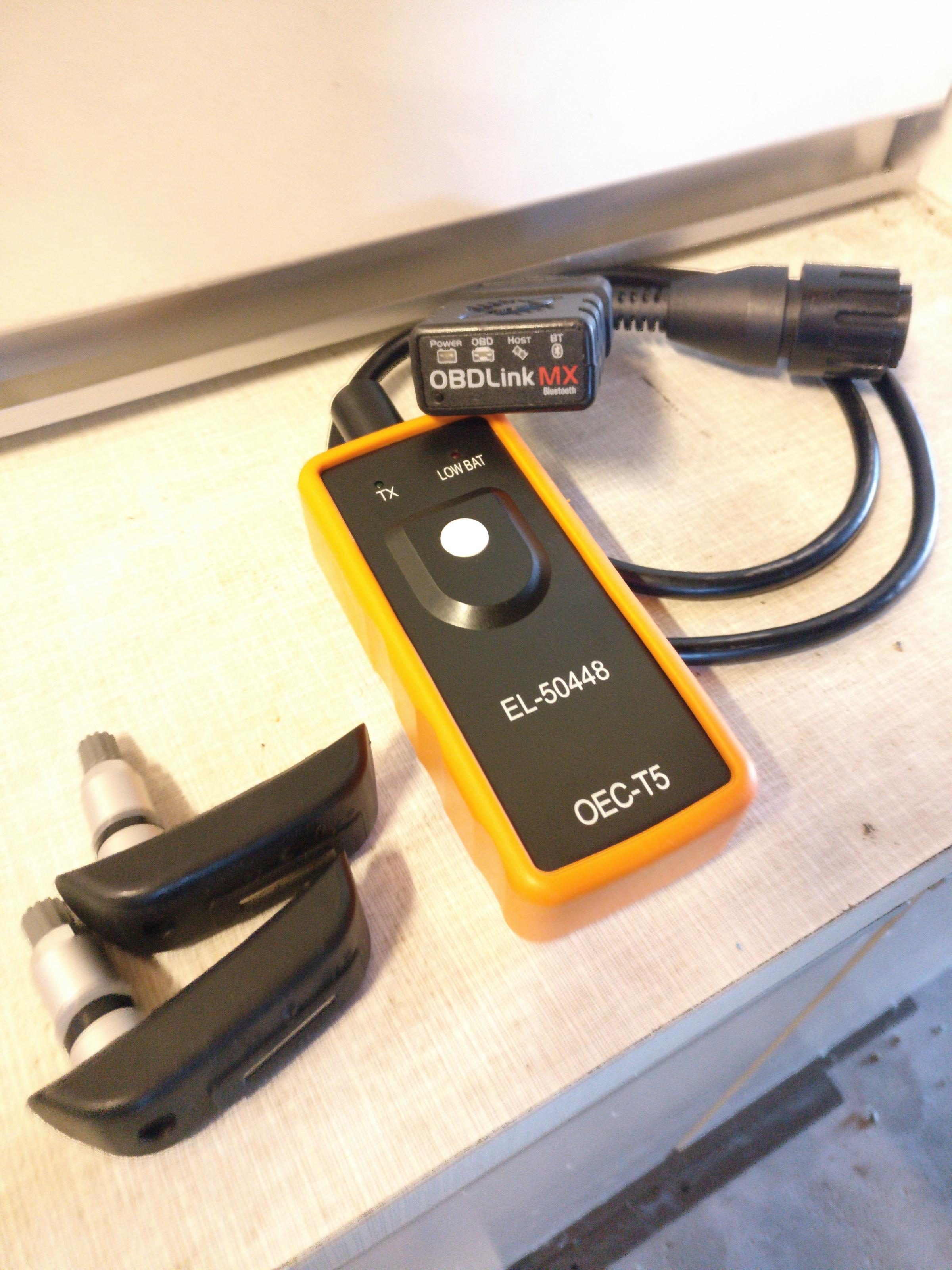

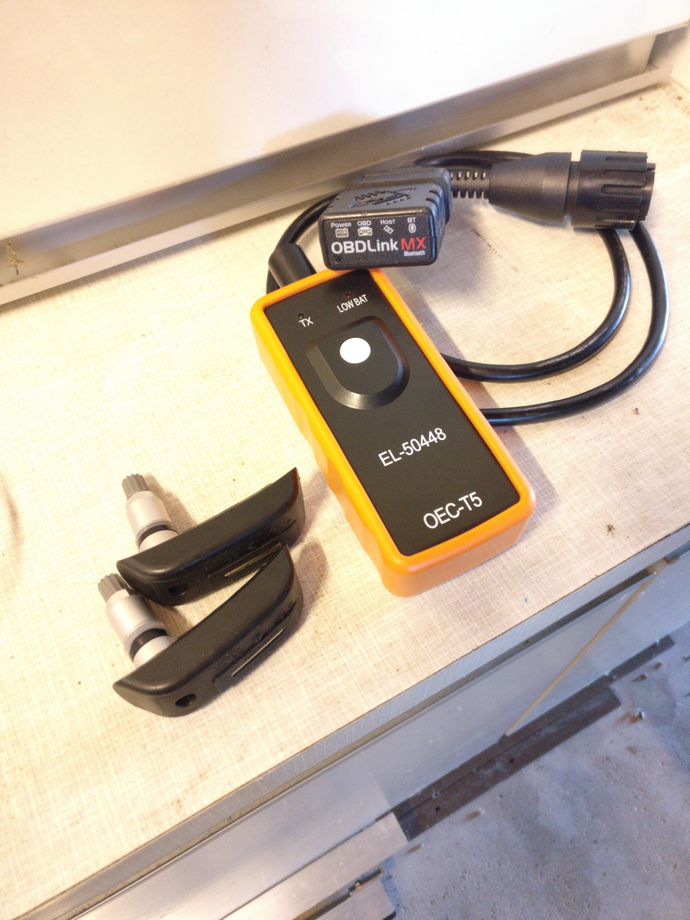

Hab mir jetzt auch mal einen bestellt + den UniCarScan BT Diagnoseadapter mit BMW Kabel lang + so ein TPMS Reset Tool EL-50448
+ 2 batterien mit lötfahne, jetzt kann nix mehr schief gehn!:cool:

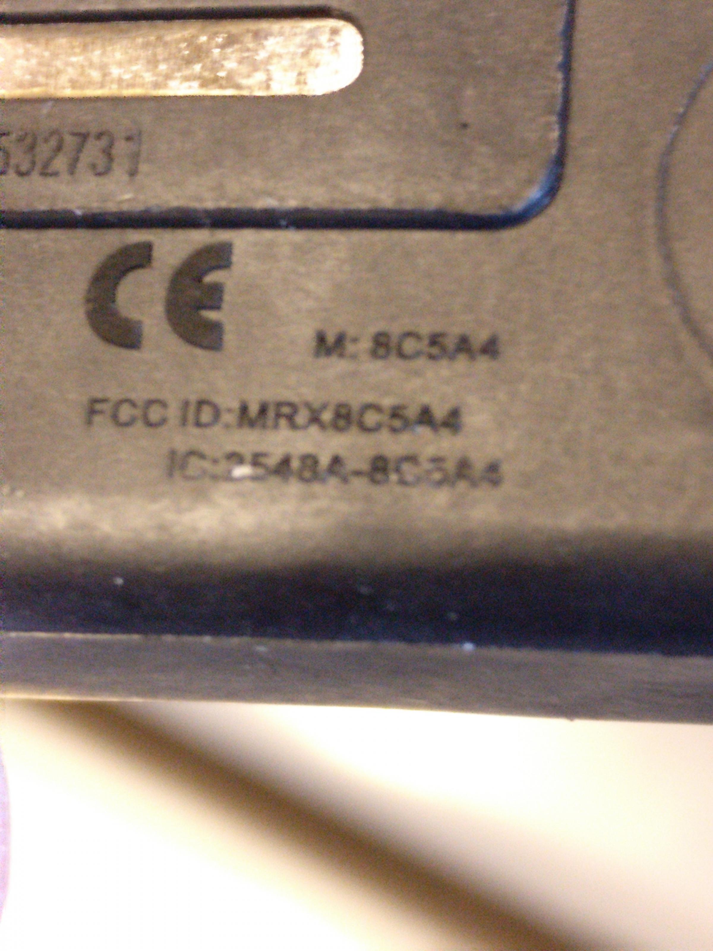

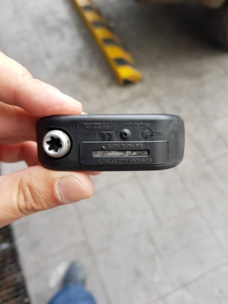

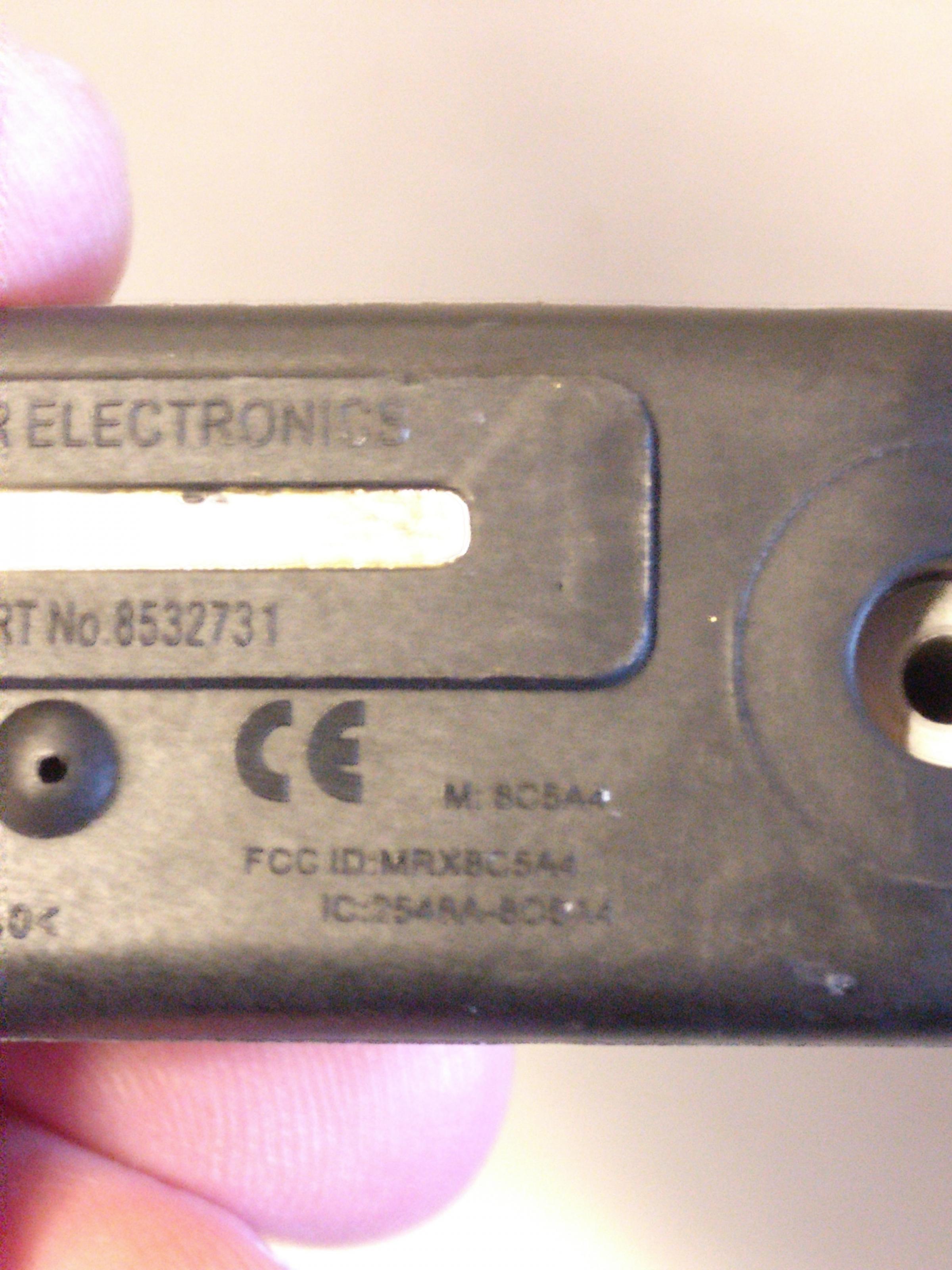

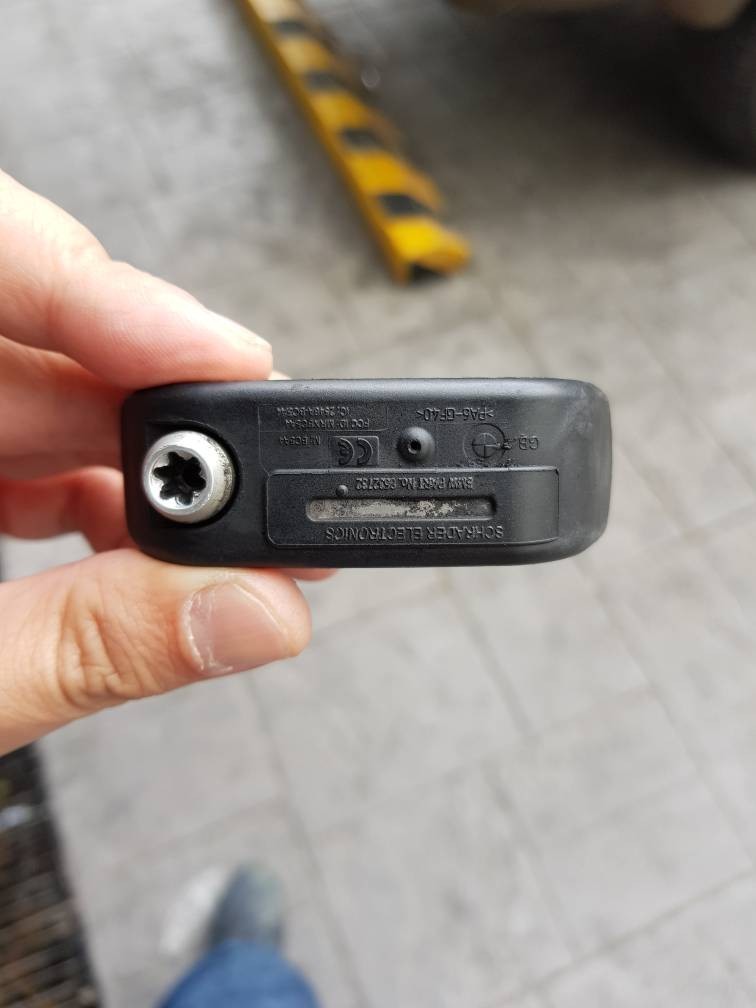

Genau, such mal bei Google nach 36238521833 , dann siehst du die Schraube. Mein Monteur hat das gleich kostenlos mit gemacht, sonst kannste dir auch schnell die Felge schnappen, dauert keine Minute.
Mit deinem beschafften Werkzeug sollte auch das Anlernen kein Problem sein (wenn du dir die Sensoren auslesen lässt, kannst du die Nummer auch direkt eingeben, dann brauchst du den EL-50448 ktivator nicht, aber schaden tuts nix)

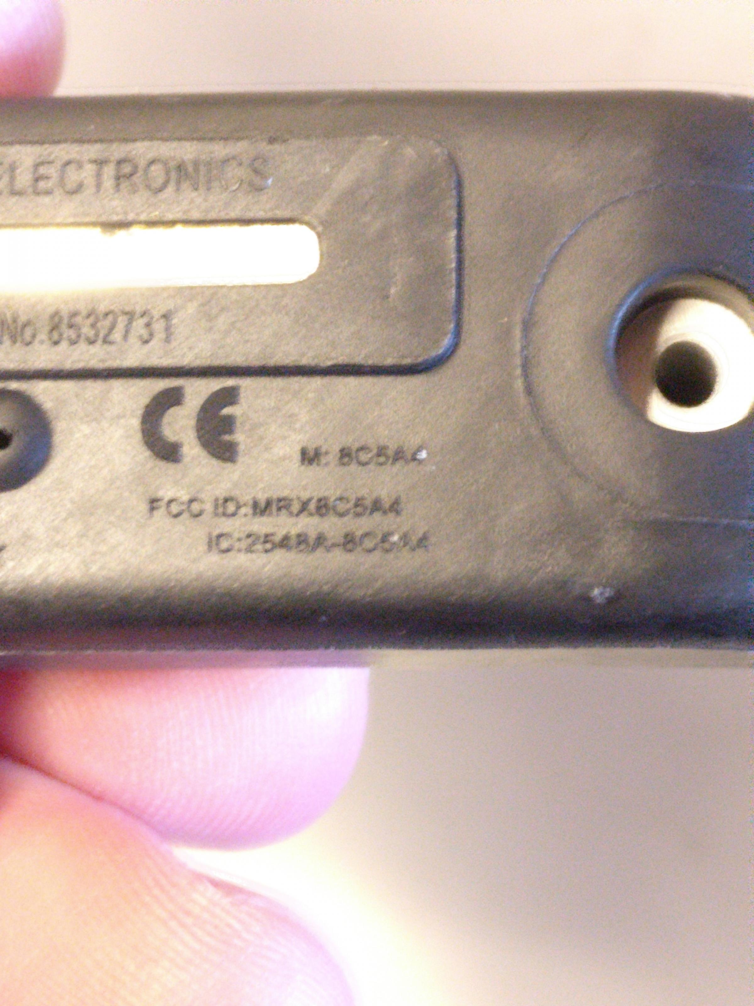

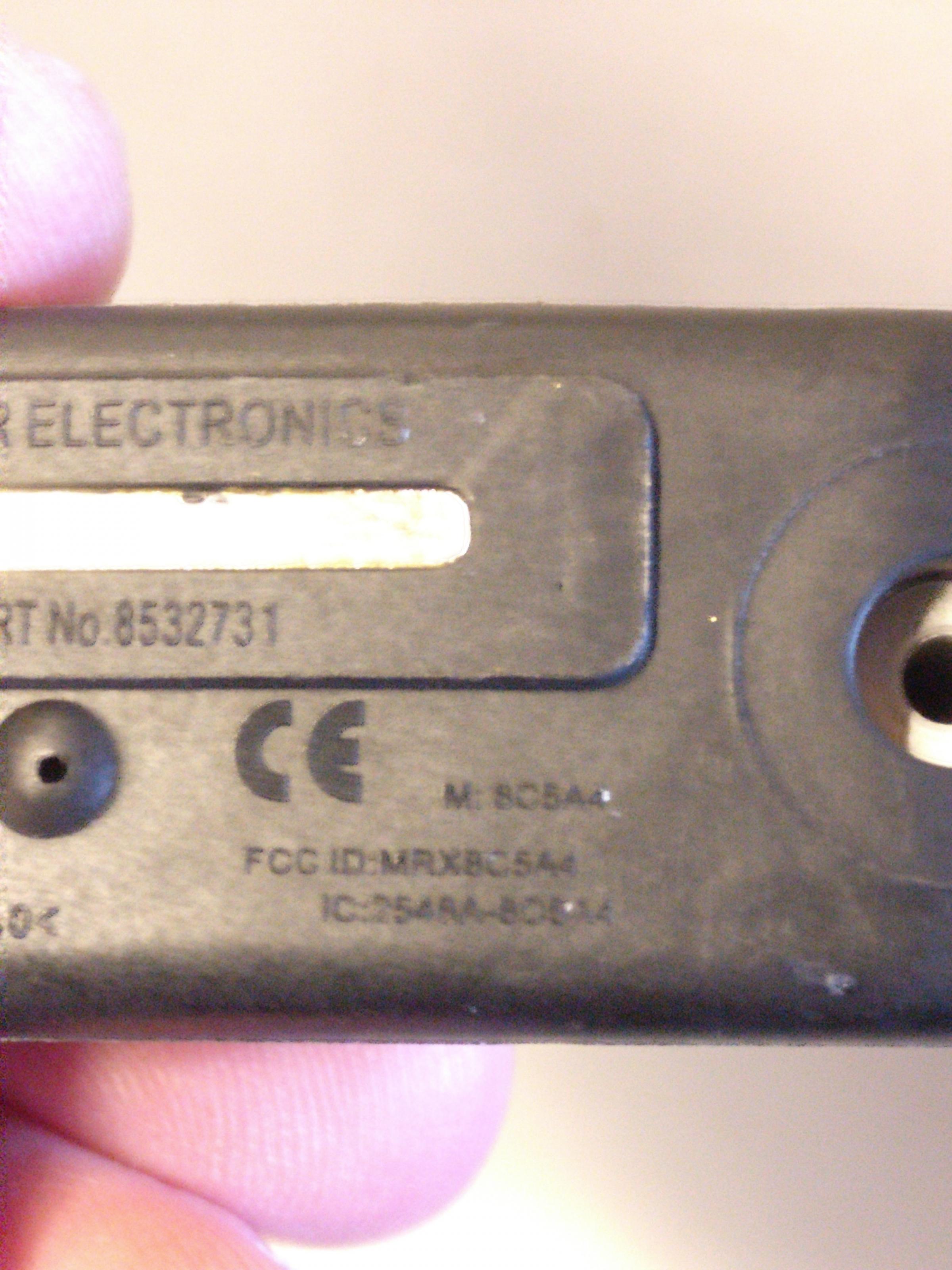

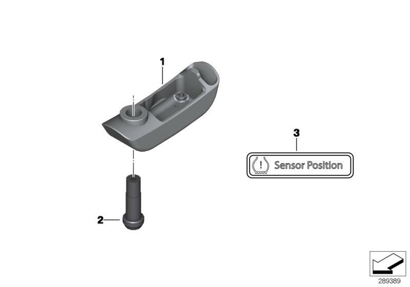

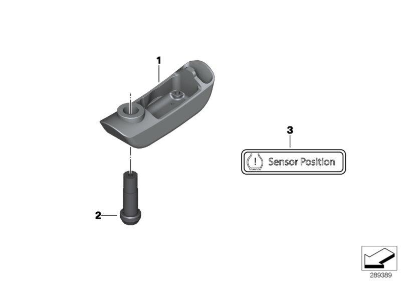

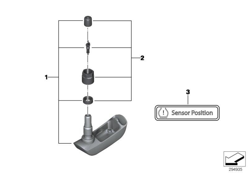

So, nochmal eben im ETK geschaut:
die Gussfelgen haben eine andere RDC-Art wie die Kreuzspeichen !!
Bei den Kreuzspeichen gibt es die Schraube nicht, da ist der RDC direkt am Ventil!
Die Bestellnr. für diese Sensoren ist laut ETK 36318532731.
Meine Aussagen und Bestellung bei Aliexpress galten für die LC mit Gussfelgen.
Also am besten für euer Modell individuell prüfen (lassen) und dann erst bestellen!
Ciao Heiko

beagle9677
29.06.2018
50

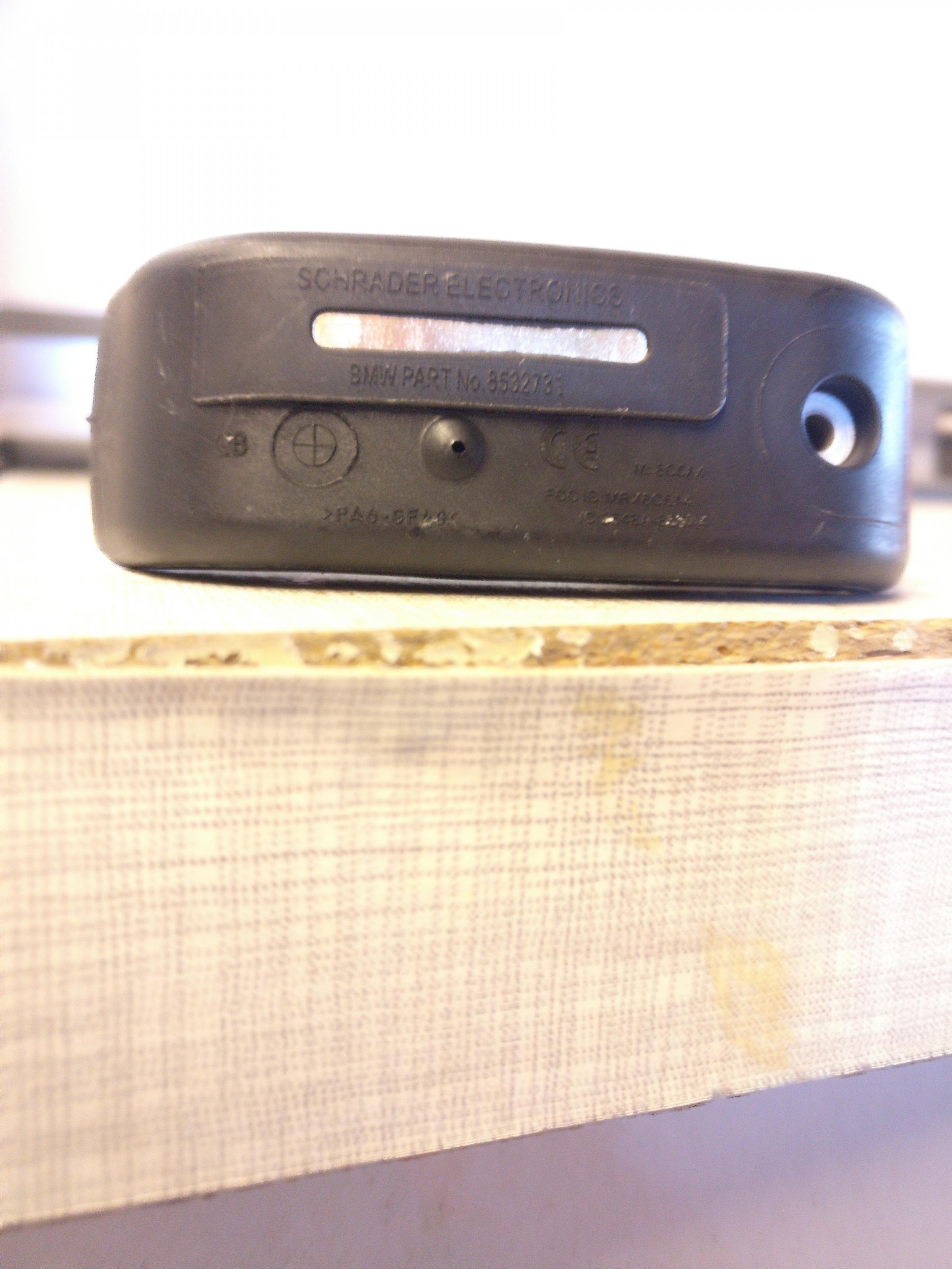

wie gesagt - ohne Gewähr - denke ich, der Unterschied liegt in der Felge. Speichen oder Guss...die Guss haben die Schraube (Bild 1), die Speichen haben das Ventil direkt dran (Bild2).
Ciao
Heiko

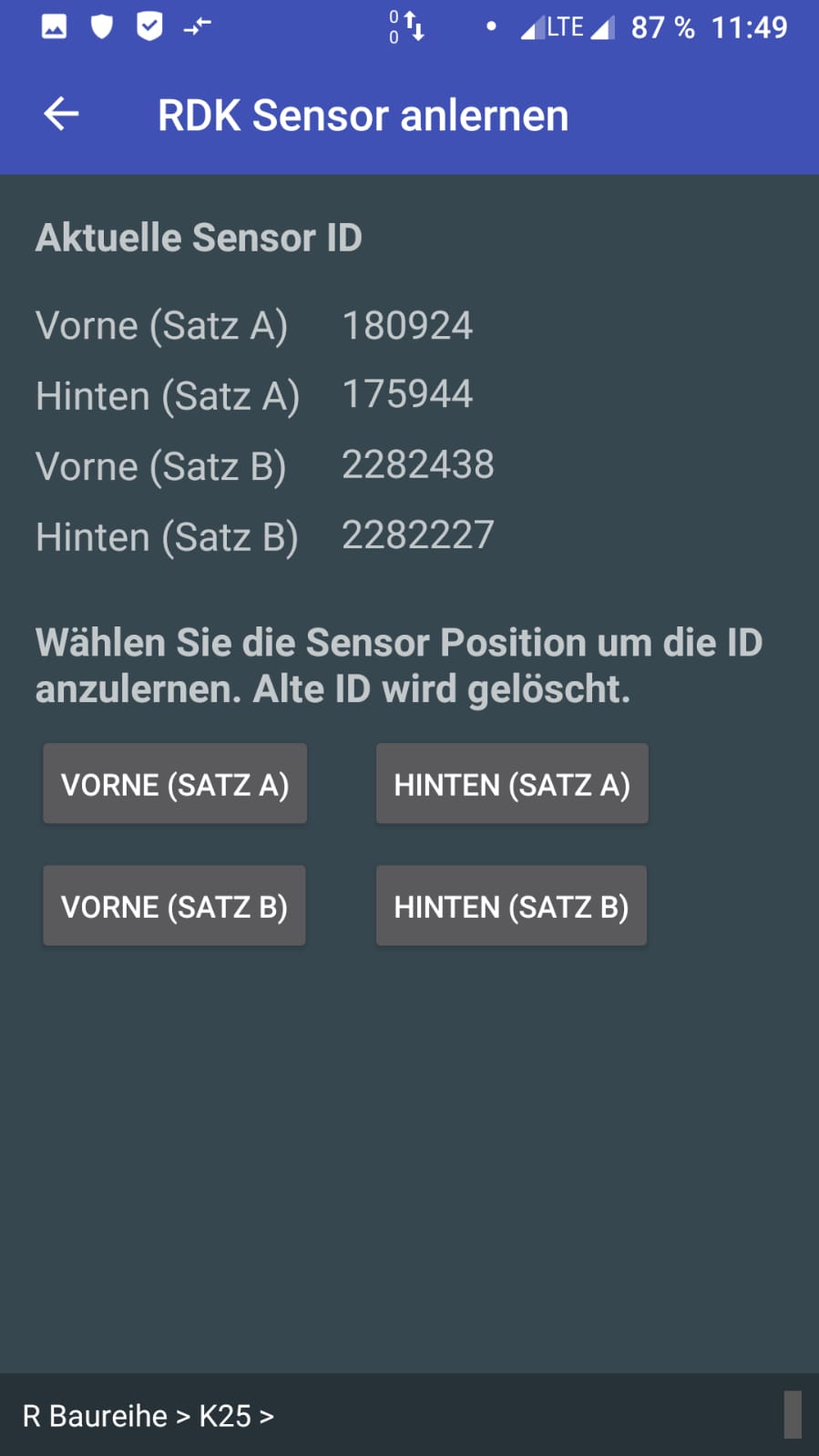

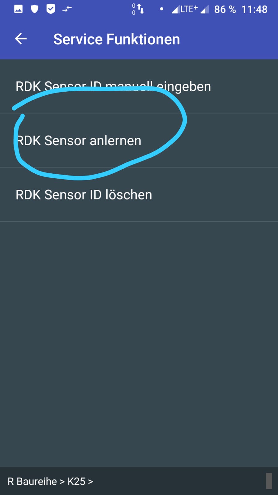

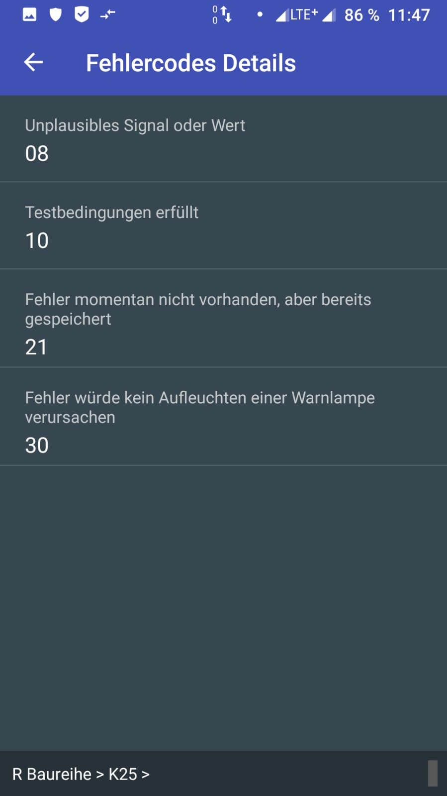

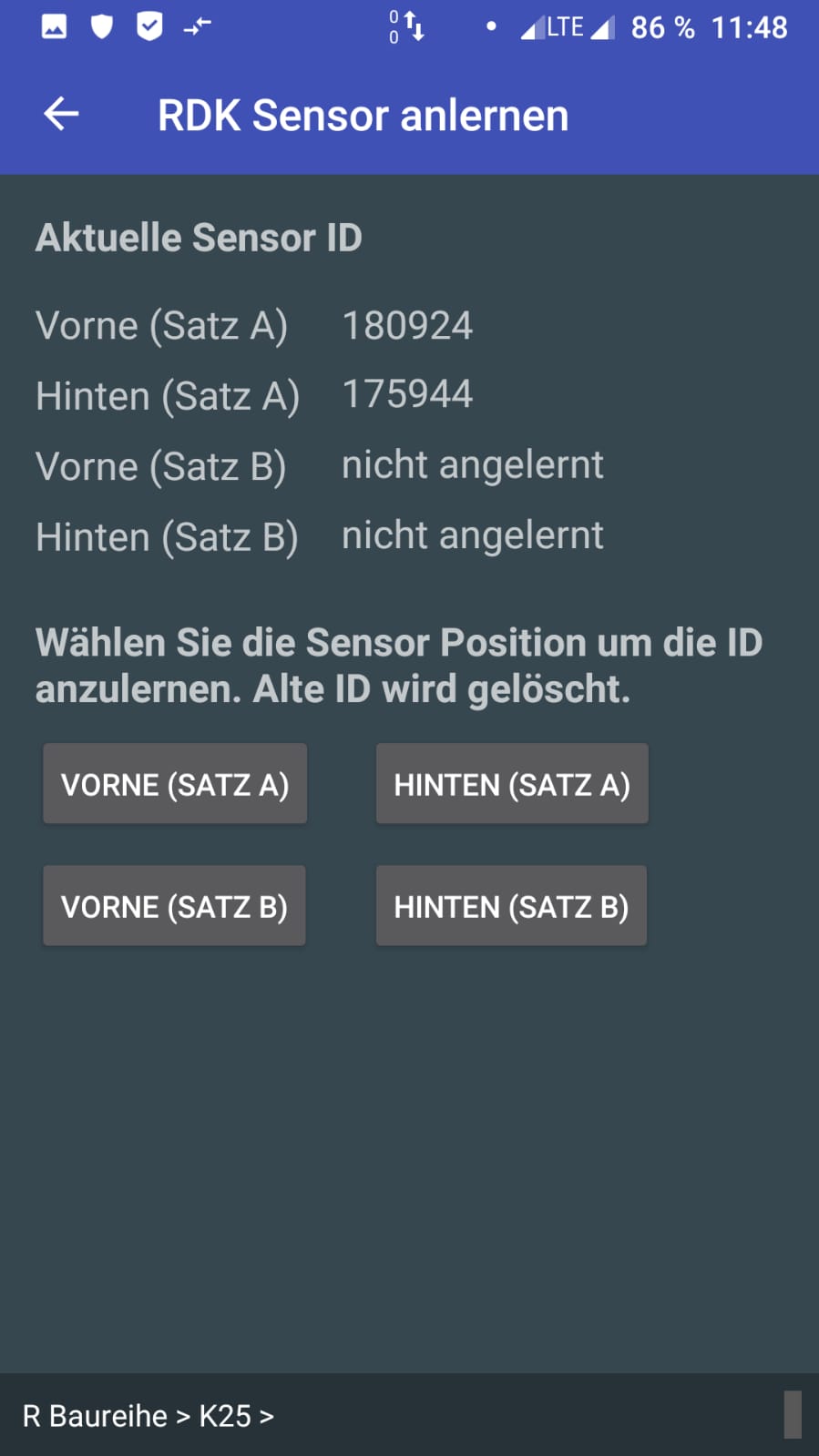

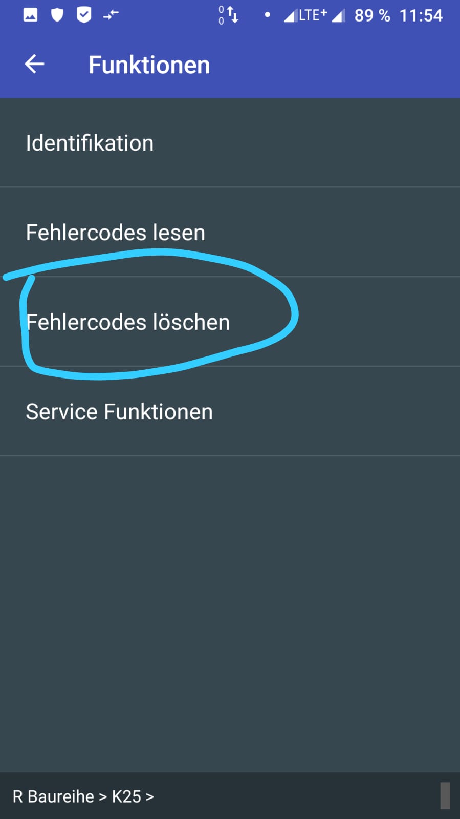

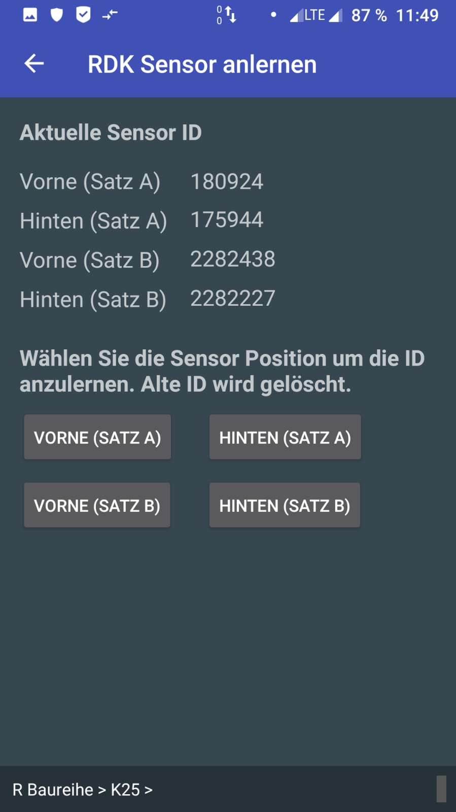

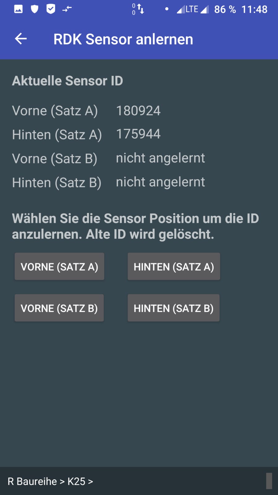

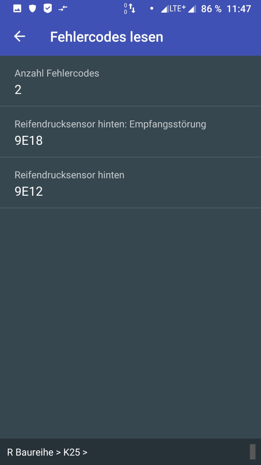

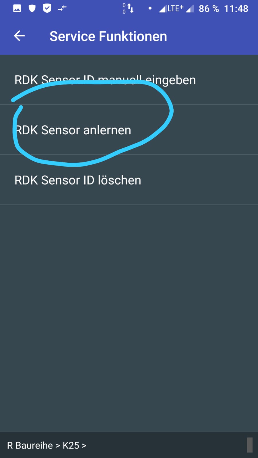

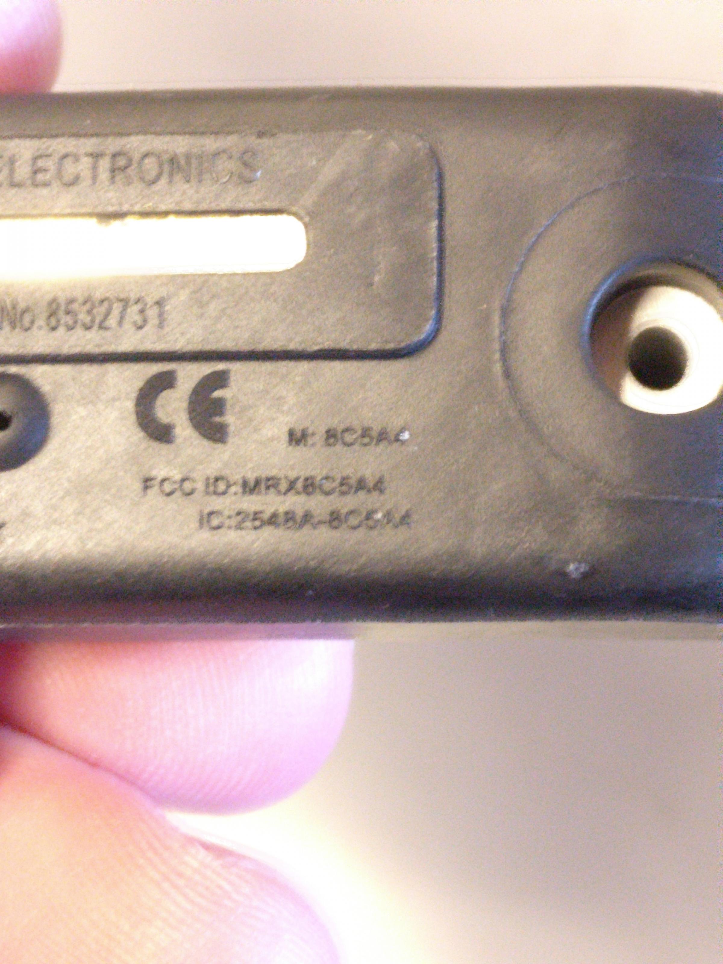

Kleine Doku - Anlernen 2. RDC-Satz
Ich habe es auch mal gewagt, aus China zu bestellen.
Die Ware ist nach 6 Wochen eingetroffen: war gut verpackt, ging irgendwo durch den Zoll.
Steht eine BMW Ersatzteilnummer drauf, CE-Kennzeichen, der Name Schrader, alles ok - insbesondere natürlich der Preis! Hier geht es um das Anlernen der Sensoren, ich habe die noch nicht in die Felge montiert. Ich habe eine K25 R1200 GS MÜ von 2008.
Equipment:
OBD-Adapter - natürlich mit Adapterkabel auf BMW "rund"
1 China "Aktivator" für die RDC (etwa 17€)
Software MotoScan für BMW - Android (ich hoffe, dies gilt jetzt nicht als Werbung - funktioniert jedenfalls prima!)
Was soll ich sagen: das "Anlernen" des 2. Satzes war in 5 Min erledigt! Irgendwo habe ich gelesen, dass ein 2 Satz nur für bestimmte Baujahre möglich sei - bei mir passt das jedenfalls. Bin irgendwie noch in der Lernphase für dieses Forum - zB. würde ich gern jedes Bild kommentieren wollen...
Bei Fragen - fragen :)
