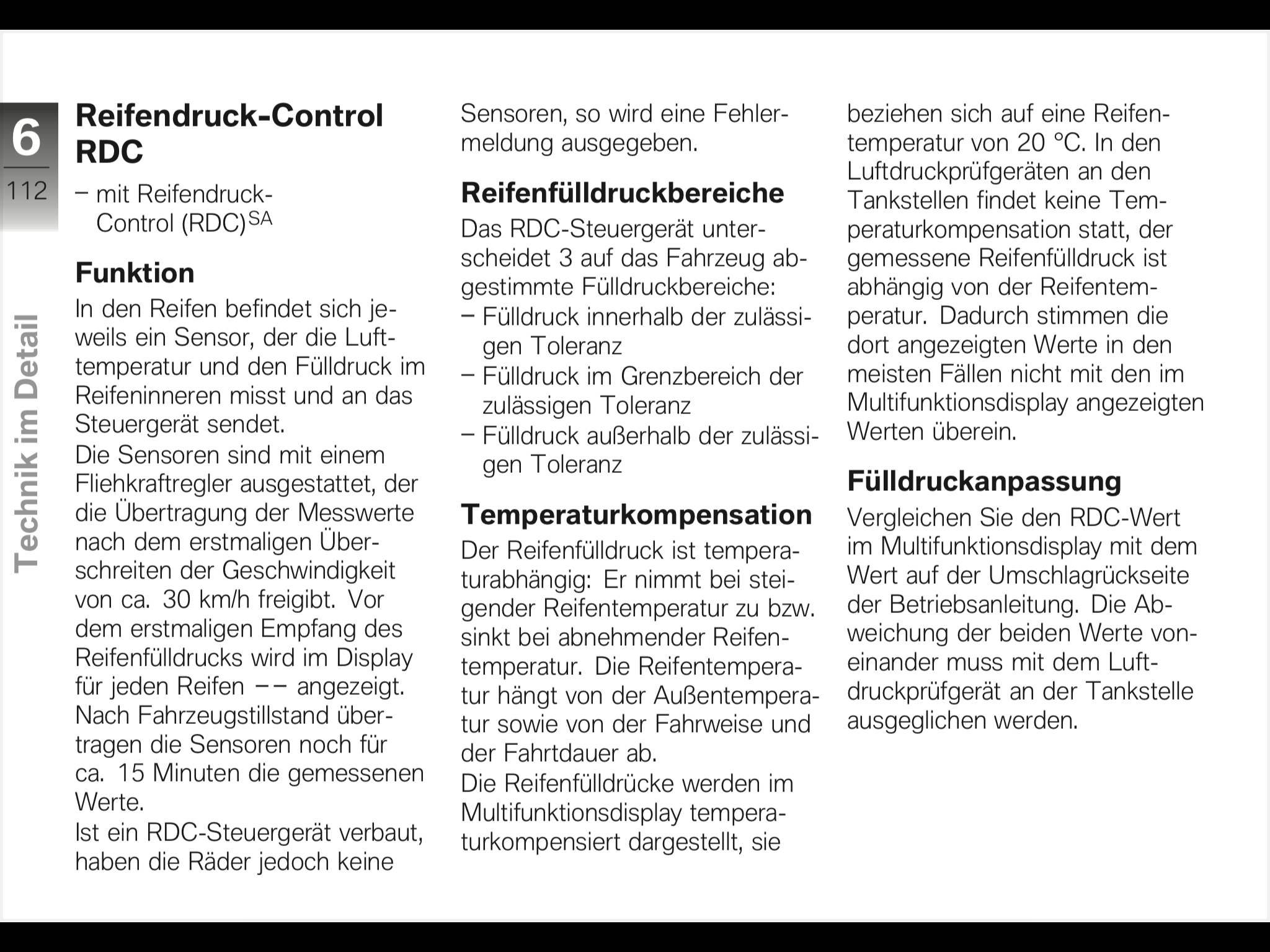

lies zu dem Thema RDC mal die Bedienungsanleitung, Thema „Temperaturkompensation“

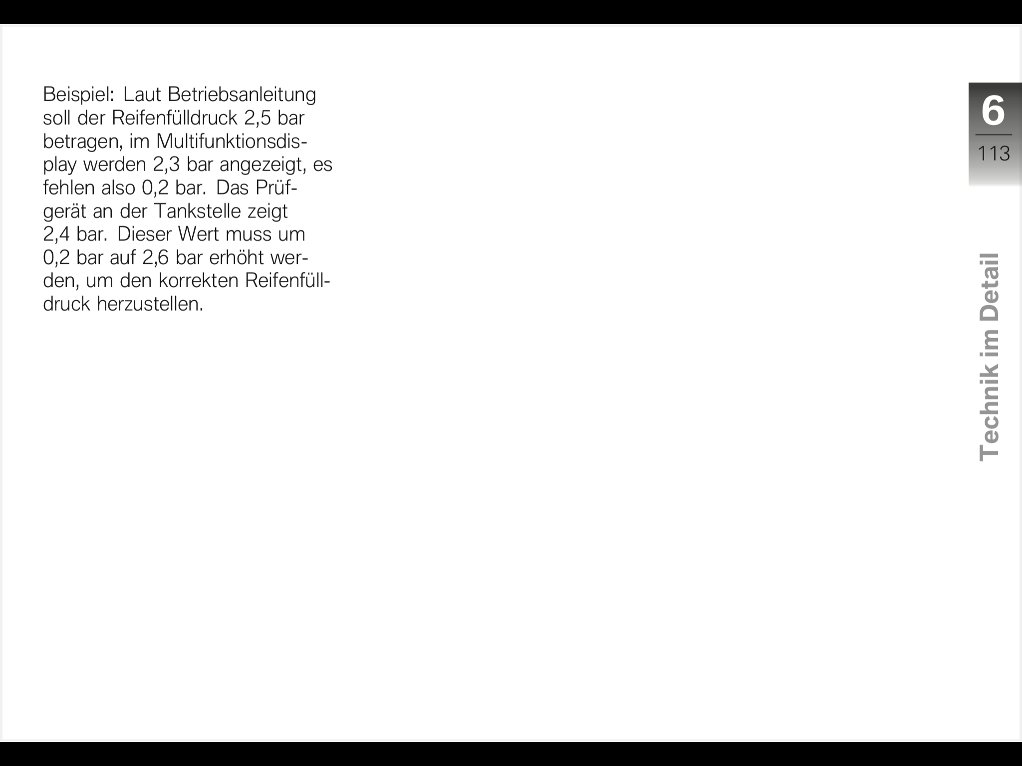

Aus einem anderen Thread vom User "R1200GSRider" .....
Also sobald Du losfährst fängt der Reifen an sich zu erwärmen. Wärmstens ans Herz legen kann ich dir die Passage "Fülldruckanpassung".
