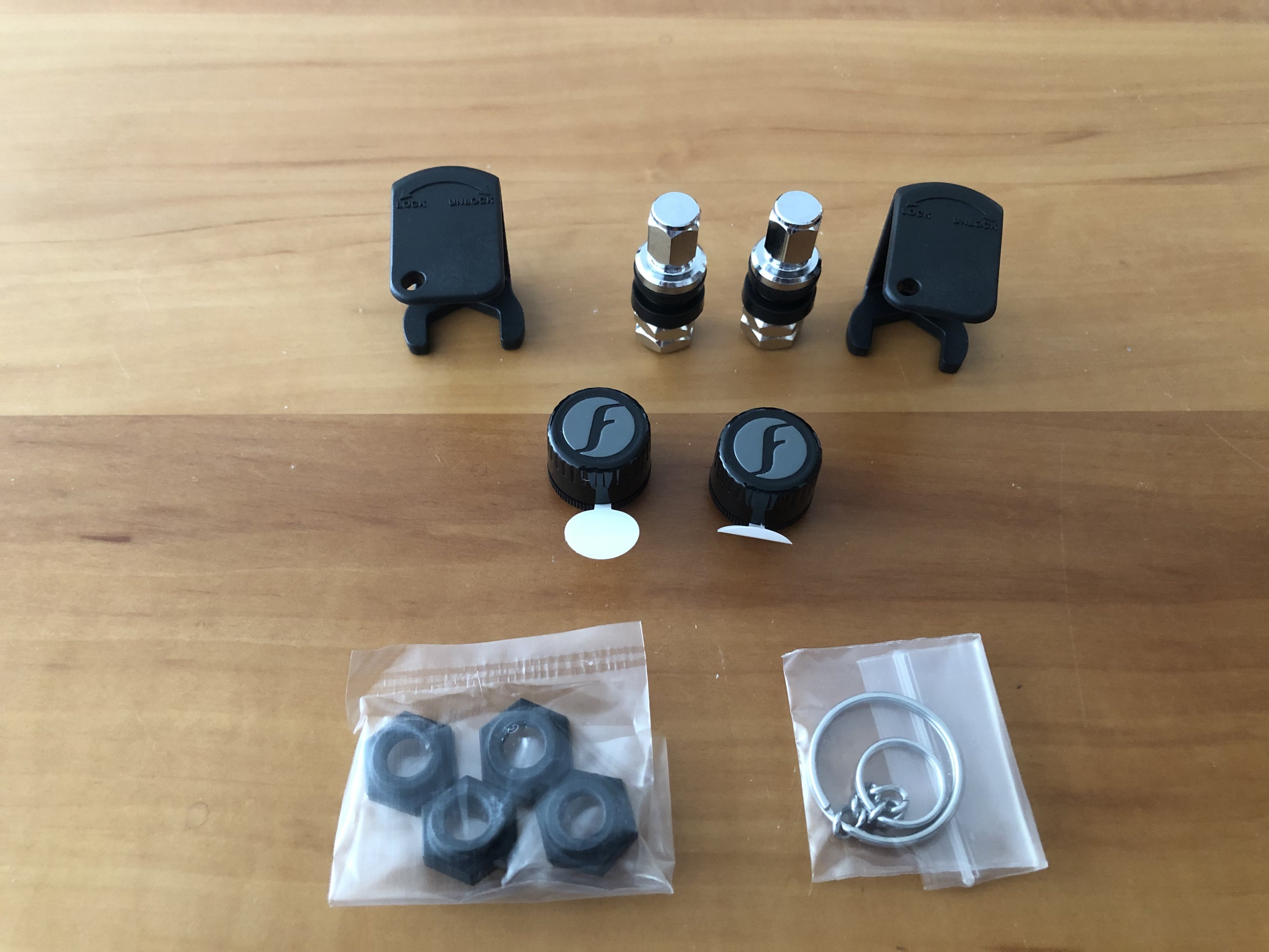

Das Fobo Bike 2 ist ein RDKS, das via Low Energy Bluetooth mit einen Smartphone kommuniziert. Es kostet bei den üblichen Verdächtigen knapp 100 Euro. Das ist dabei:
Neben den beiden Sensoren (in der Mitte) sind vier Überwurfmuttern als Diebstahlsicherung und zwei Kunststoffschlüssel zum Festziehen dieser Muttern dabei. Außerdem liegen zwei Metallventile bei, die man offenbar verwenden soll, wenn man Gummiventile am Krad hat, habe ich aber nicht.

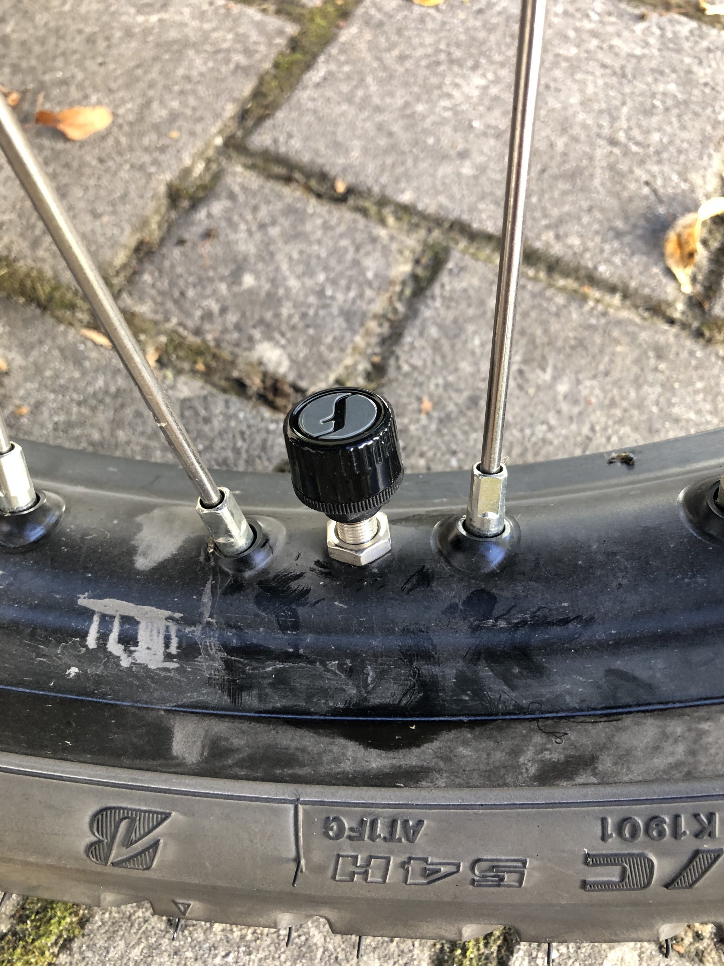

Die Montage der Sensoren ist simpel: Plastikkappe abschrauben, Sicherungsstreifen aus Papier unter der Batterie rausziehen, Kappe wieder drauf, Ventilkappe abschrauben, Sicherungsmutter draufschrauben, Sensor draufschrauben, Mutter und Sensor mit dem Kunststoffschlüssel gegeneinander kontern, fertig:

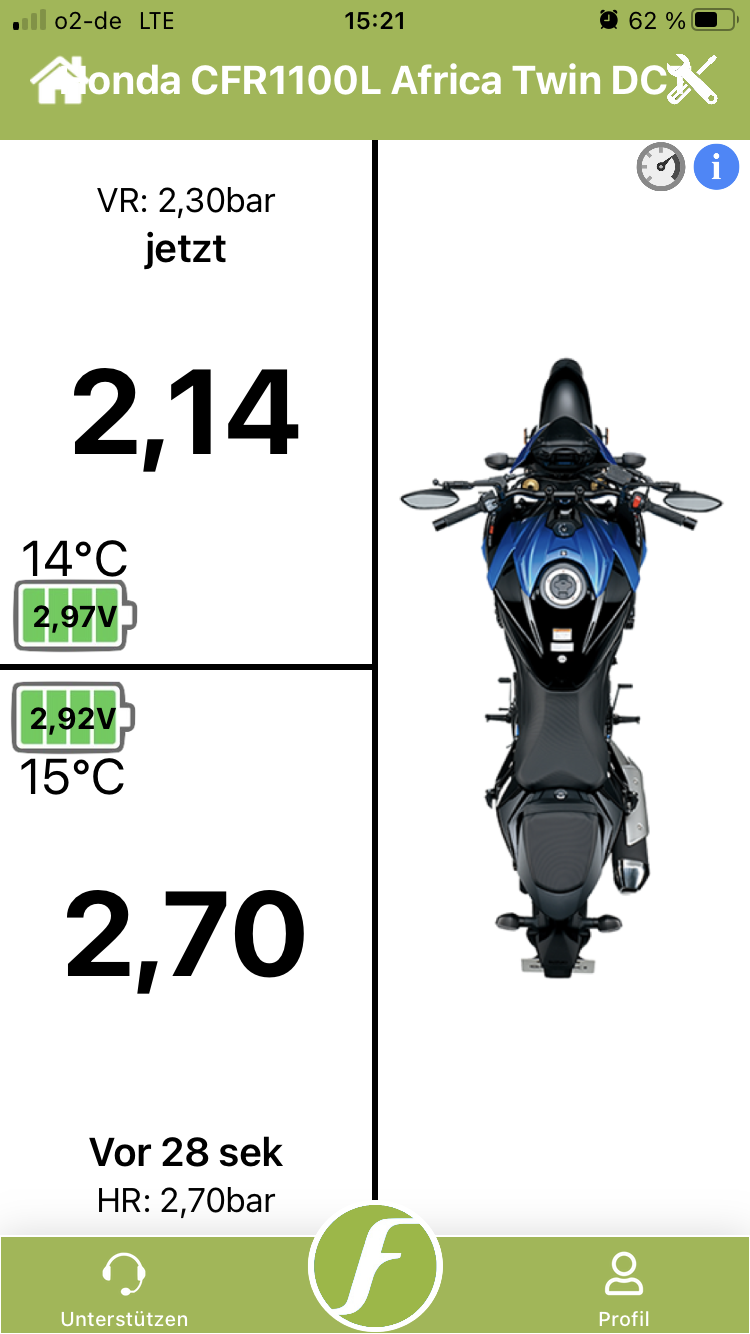

Ist alles installiert, sieht es auf dem Smartphone-Display so aus:
Den Ideal-Luftdruck sowie eine untere und eine obere Schwelle kann man in der App vorgeben. Wird die Schwelle unterschritten, warnt die App. Ich hatte bei der Installation am Vorderreifen zu wenig Druck und wollte das korrigieren. Also habe ich den Sensor abgeschraubt - und sofort stieß das Handy eine laute Warnung aus.

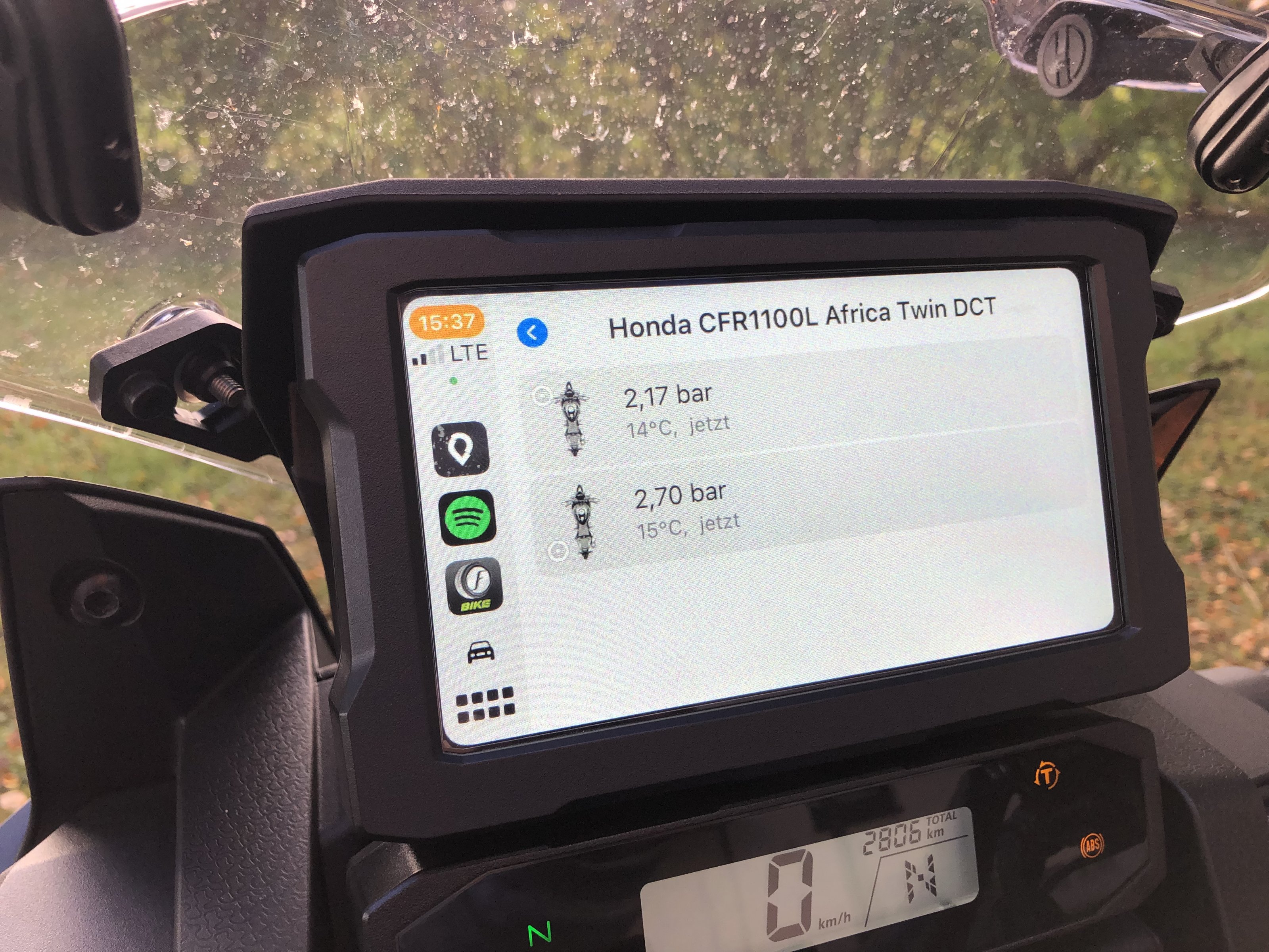

Ich habe mir das Set gekauft, weil meine Africa Twin Schlauchreifen hat, die offenbar ihren Druck nicht ganz so gut halten wie schlauchlose Reifen. Außerdem ist die Fobo-App kompatibel mit Apple Car Play, ich kann also den aktuellen Reifendruck im Display des Moppeds abrufen - etwas, was es so von Honda nicht in Serie gibt:
