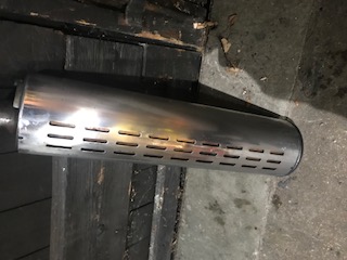

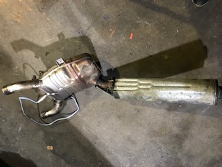

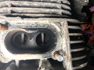

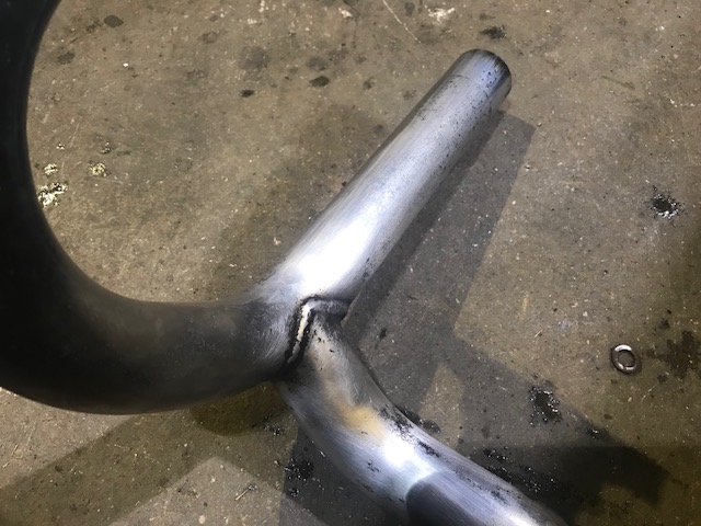

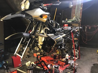

Hallo zusammen,
Heute ist das Paket angekommen:wavespin:
"Flugrost" vom Rahmen abgeschrubbelt und mit Fertan behandelt.

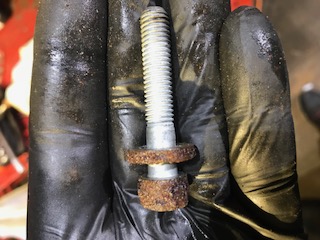

Auspuff ist halbwegs gut auseinandergegangen. Schrauben sind nur die Köpfe verrostet, bis jetzt kein Gewinde. Werde die meisten gegen Edelstahlschrauben tauschen. Gibts irgendwo eine Stückliste der verbauten Schrauben?

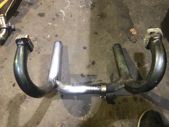

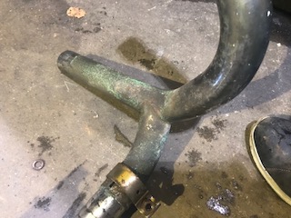

Denke der Auslasskanal sieht auch normal aus.
Auspuff geputzt, fast wie neu.
Morgen ist mal Pause damit das Fertan seine Arbeit machen kann.(ist ein bischen kühl dort)
Brauch noch eine passende Farbe für den Rahmen, denke da an Hammerite.

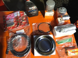

Hab noch vergessen, Spritpumpe bei Tills 44€.
Sieht genauso aus wie die ausgebaute

Na, der Auslass sieht ja mal schick aus! Wie ist s´mit der anderen Seite bei den Drosselklappen?

Zu den Schrauben: bei eBay gibt es Anbieter, die Edelstahlschraubensätze für die Maschine anbieten. Meist für den Sichtbereich, aber dort Nachfragen kann helfen
E
ehemaliges Mitglied
Edelstahlschrauben sollte man nicht überall verwenden.
Da sie nicht die Festigkeit und Zähigkeit einer "normalen "Schraube haben.
Außerdem "fressen "die Gewinde eher.
So die Aussage eines Werkstattmeisters bei uns.
Und die Jungs schrauben jeden Tag an dicken RTs mit blauem Pickel 👀
Truckie
Truckie
14.03.2014
3.174
R1150GS
Moin Edda,
da haben wir schon x mal rauf und wieder runter Diskutiert.
Motoraufhängung, Gabel (Telelever), Schwinge mit HAG hab ich auch verzichtet. Alles andere geht problemlos. Fressen tun die VA Schrauben eher auf VA Muttern und weniger in normalem Stahl oder Alu. Ich schmiere die Gewinde mit Fett oder trenne die Metalle mit zwei Tropfen Schraubensicherung. Noch nie Probleme gehabt..

Verzichte auf Edelstahl. Du wirst Probleme mit galvanischer Korrosion am Alu bekommen, zudem ist die Streckgrenze von VA-Schrauben weitaus geringer.
