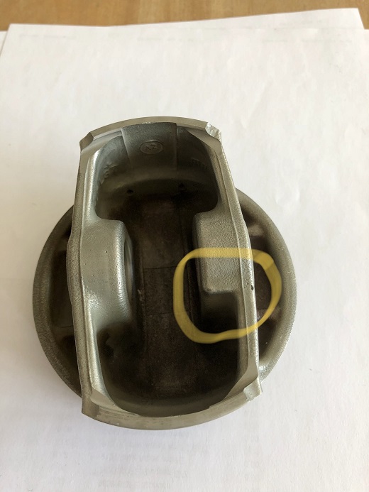

1.)das gelb eingekreiste im Bild 1: ist das die "Fertigungsmarkierung"? die sollte nämlich Auslassseitig montiert sein (war aber auf der Einlassseite). Spielt das überhaupt ein Rolle?

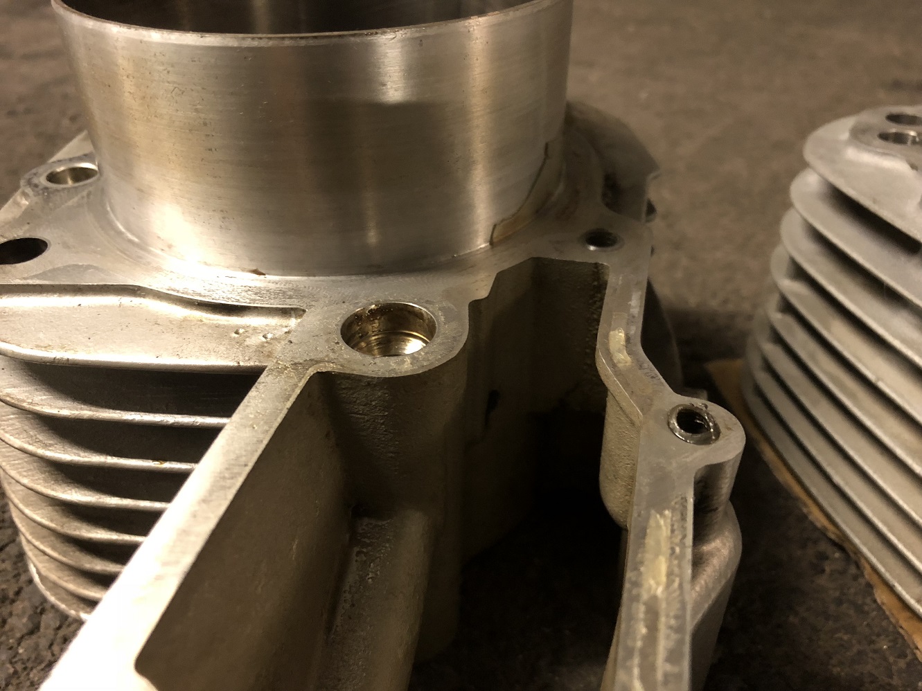

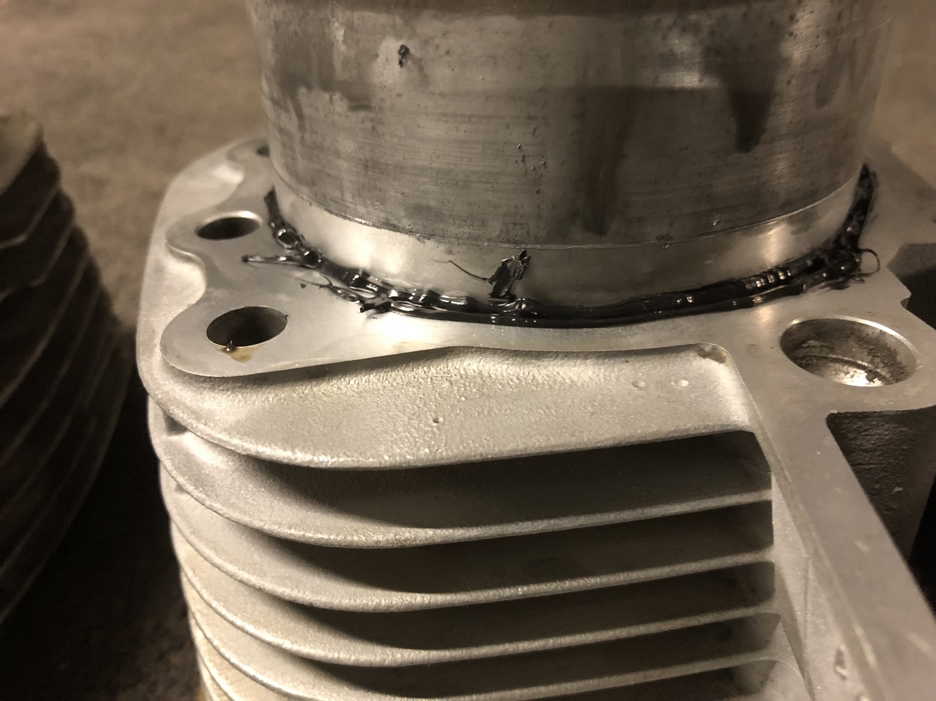

2.) ich bekomme den (alten) Zylinder nicht auf den Motor, weil der "am Fuß" (da wo die Dichtmasse klebt) einen "stärkeren Rand" hat. Der neue Zylinder hat diesen Rand nicht? Sonst sehen die baugleich aus. Wurde der eine abgeschliffen? Ist das normal so? Kann ich den vom alten auch abschleifen?

aber klar macht das einen Unterschied, wie rum die Kolben verbaut sind:
Große Kopf (Einlass) Ventilseite= große Ventiltaschen am Kolben!
Wenn der eine Zylinder abgedreht ist, müsste auch die Zylinderwand dünner sein! Das sieht man sofort.
Vom Achsenversatz der Kolbens mag ich garnicht anfangen.
Sollte das Zylinderloch im Block nicht auf deine 1150 er Zylinder passen, hast du einen 1100 er Block, der hat nämlich nur 99 mm Bohrung und dadurch der Zyl. schlanker.
Beliebt ist, auf einen 1100 er Block abgedrehte 1150 er Zylinder mit 101 mm zu setzen, dann hat man gleich mal mehr Hubraum und etwas mehr leistung. Diese 2 mm scheinen beim einen unbearbeiteten Zylinder zu viel zu sein. Mess doch einfach mal aus.
