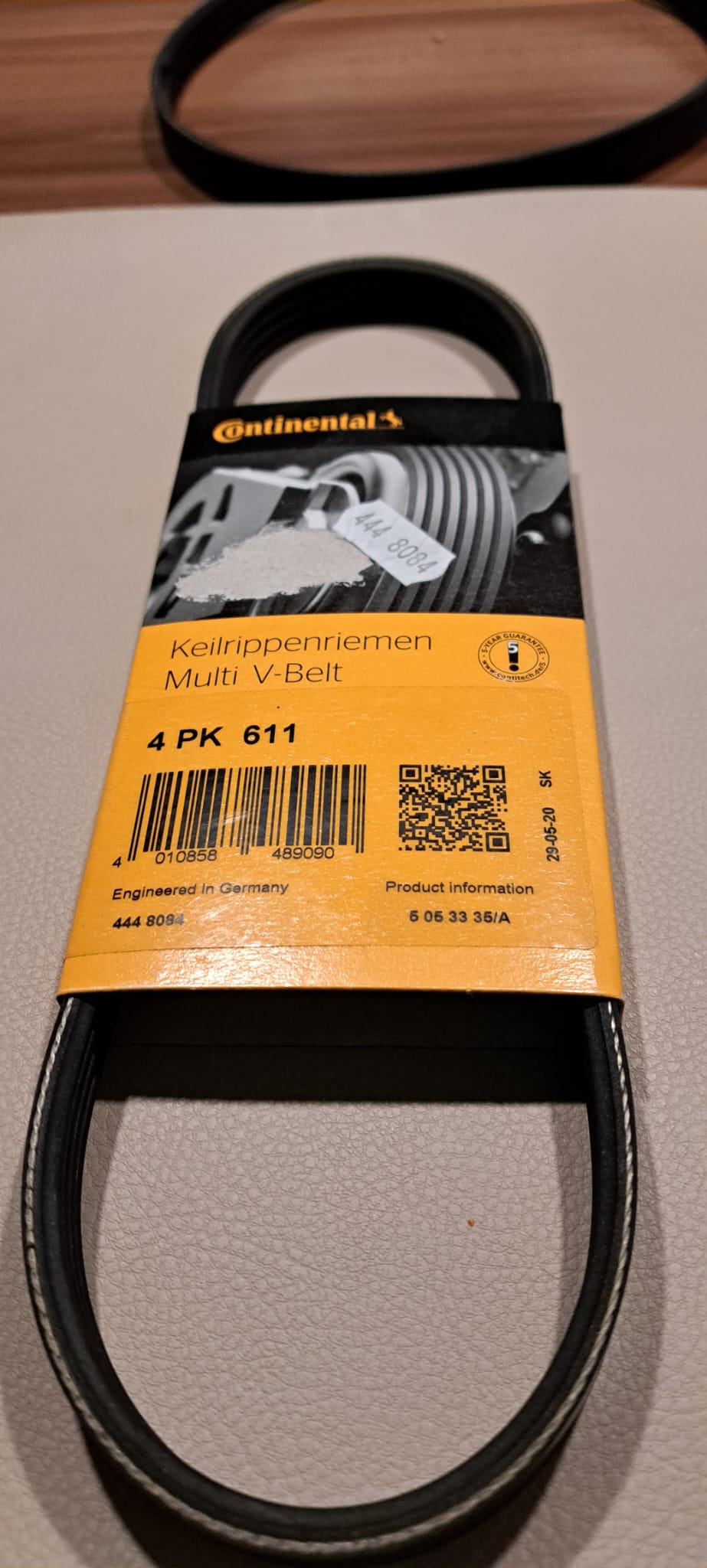

Habe mich heute um den neuen Riemen bemüht. Bei BMW-negativ, Lieferzeit mind.(!) 3Tage.
Hab´s dann bei Stahlgruber versucht: lagernd (für Hyundai). 4PK611 :jubel:
Ablesefehler meinerseits korrigiert und Nachricht sinnentsprechend angepaßt!
Ich will ja nicht unken nur informieren, was mir an der Verpackung auffällt. 29-05-20 dürfte das Herstelldatum sein? Also vermutlich 29. Mail 2020?
