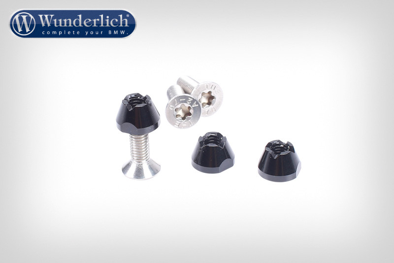

Tatsächlich gebe es für meine Auflagevergrößerung noch diese 7mm "Stilettos"* zum anbauen.
Übrigens: *Stiletto - Substantiv, maskulin
Durch eine höhere Punktlast und den erhöhten Reibungswiderstand wird das Abrutschen der Maschine an Steigungen verhindert.

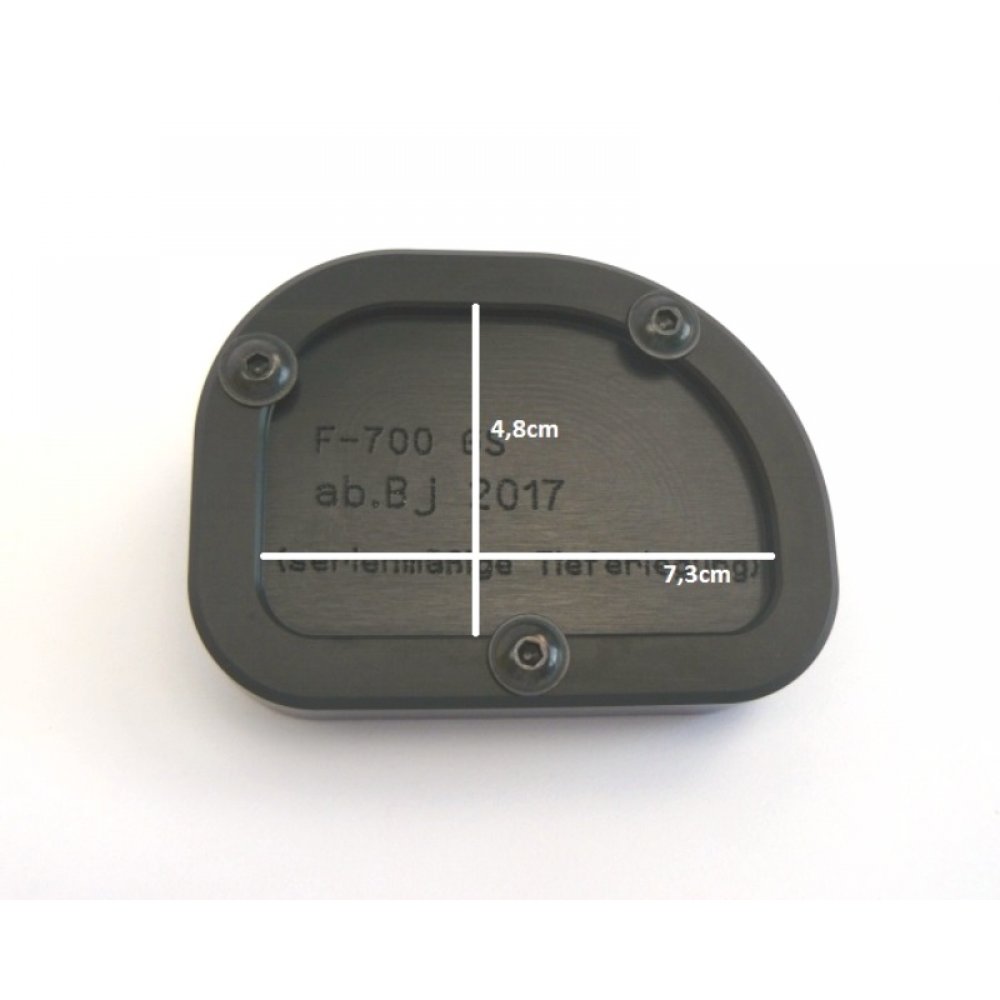

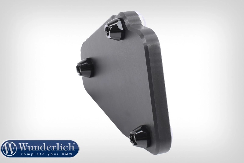

Ich hab bei Kugelflex eine Erhöhung für eine F700GS entdeckt
Alu Seitenständererhöhung BMW F700 GS ab Bj.2017 (serienm.tiefergelegt)
Artikelnummer: 0043
Und es sieht so aus als ob die bei einer F650 GS ab Bj.2008 (serienm.tiefergelegt) auch passen würde.

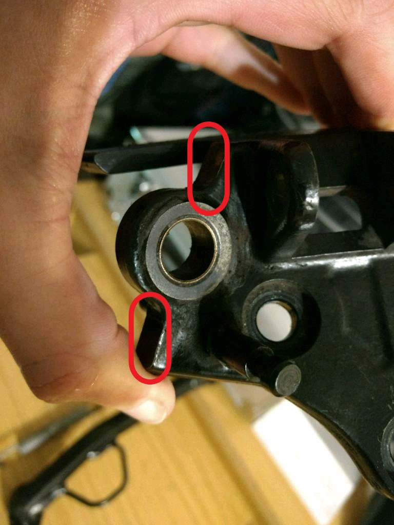

Die gezeigten Auflagebooster sind hilfreich. Allerdings ist es auch ziemlich wichtig, dass die Seitenständerführung im ausgeklappten Zustand nicht ausgeschlagen ist. Die im Seitenständerauge befindliche Buchse sollte sehr neuwertig sein, eine kleine Modifikation ist bei Selbstmachern noch anzubringen: Der innere Schraubenlochdurchmesser kann verkleinert werden, so dass noch weniger Spiel möglich ist.
Test: Seitenständer ausklappen und unten mal dran drücken/ziehen. Der Winkel sollte so klein wie möglich sein, damit die Karre bei grosser Beladung nicht über den SST abrollt.

Die gezeigten Auflagebooster sind hilfreich. Allerdings ist es auch ziemlich wichtig, dass die Seitenständerführung im ausgeklappten Zustand nicht ausgeschlagen ist. Die im Seitenständerauge befindliche Buchse sollte sehr neuwertig sein ...
Vollkommen richtig
Allerdings lassen bei mir die Anschlagpunkte auf dem Lagerbock zu viel Spielraum - so das der SST nicht gerade auf dem Boden aufliegt - sich mehr in Richtung Front neigt.
Da muß ich mir noch was überlegen.
