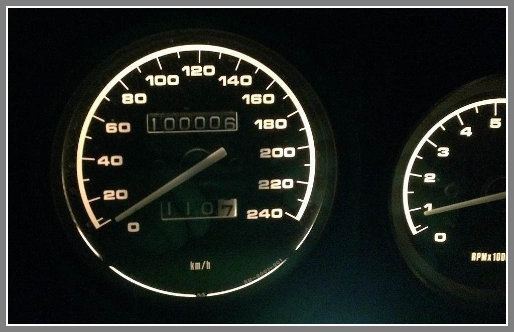

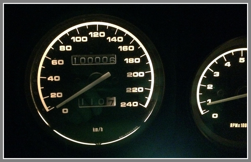

Hallo zusammen,
nun hat meine Q auch die Reife erreicht - 100000 Km
Leider passierte es auf der Autobahn, so dass man für den Videobeweis ein paar Kilometer bis zur nächsten Ausfahrt noch fahren musste.
Daher nicht die glatte Zahl auf dem Bild. Tolles Motorrad, so eine 1150GS
Grüße aus Berlin
Jürgen
