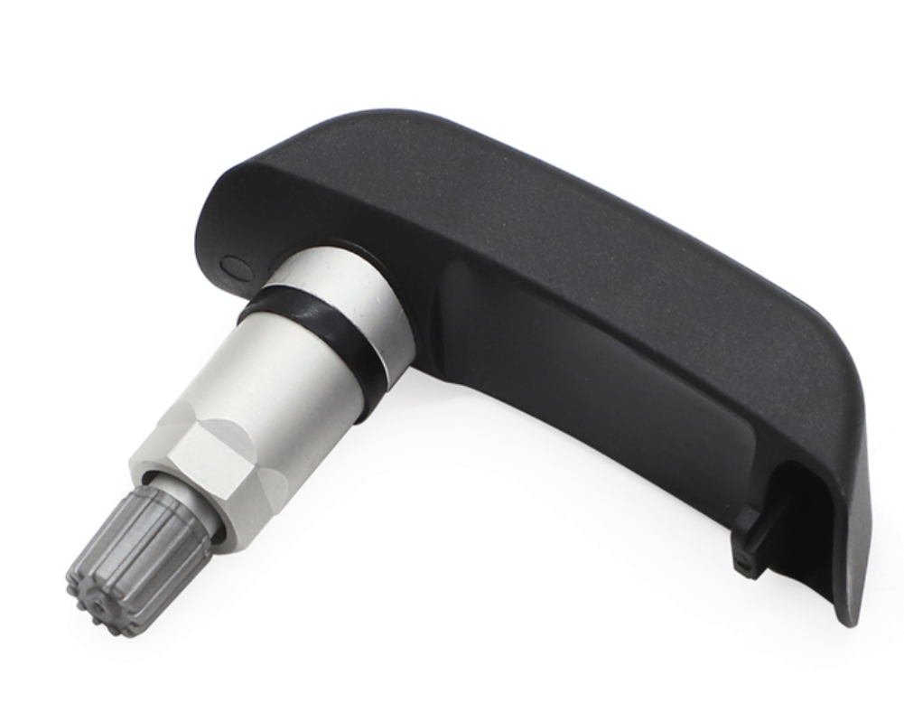

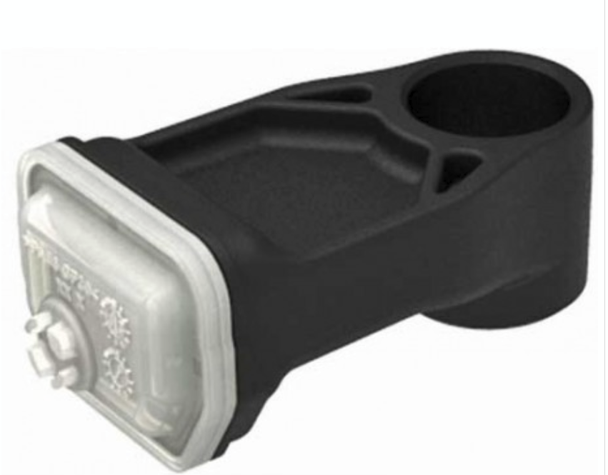

Hier, das ist/war der alte Sensor - Kann sein, dass der aber von BMW nach wie vor verkauft wird (zu ggf. hohen Preisen)
Und das ist die neue Bauweise. Habe mal "Schnellgoogeln" gemacht und ihn für 60€ gefunden.
Ansonsten wurde das hier im Forum bereits an anderer Stelle besprochen einfach mal suchen.
Das wird auf der Seite dort wie folgt beschrieben:
Zitat:
Motorrad RDKS-Sensor - BMW bis 2021
Schrader 3141M
Die RDC-Sensoren decken alle BMW-Modelle ab, die mit einem RDKS-System vom Hersteller ausgestattet sind. Die Radelektroniken werden ohne Ventil ausgeliefert und die Batterielebensdauer beträgt ca. 5 Jahre oder 100.000 km.
Die passenden Ventil-Kits in verschiedenen Ausführungen beinhalten die passende Verschraubung.
Achtung: Es handelt sich hier um eine leichtere Ausführung im neuen Design, daher unbedingt bei Montage direkt in der Felge ohne Ventil auch die Schraube mitbestellen, da diese kürzer ist. Bei Montage direkt am Ventil sind die entsprechenden Schrader-Ventilkits zu verwenden. Der Sensor wiegt ca. 13g, dadurch wird auch beim Auswuchten der Räder weniger Ausgleichsgewicht benötigt.
Passend für folgende BMW OE Teilenummern:
  • 8567683
  • 8532731
  • 7694420
  • 8521797
  • 8532732
  • 7653494
  • 8521796
  • RDKS in OE-Qualität speziell designed für Motorräder
  • Echtzeit Reifendruck- und Temperaturüberwachung für erhöhte Sicherheit
  • Verbessertes Fahrerlebnis, Handling und verbesserte Bremsfähigkeit
  • Erhöht die Lebensdauer und Leistung der Reifen
So wie ich das hier verstehe, scheint es sogar die Möglichkeit zu geben das RDS direkt in der Felge unabhängig vom Ventil festzuschrauben (wenn es an der Felge wohl die Möglichkeit gibt) oder eben in alter Vorgehensweise RDS direkt am/mit Ventil.
Auf jeden Fall interessant. Da ich aber noch die "alten Bananen" drin habe ist das für mich noch nicht spruchreif und würde mich erst beschäftigen, wenn es soweit wäre.

Hmmm..relativ...kann ich Dir nicht beantworten. Klingt natürlich logisch. Aber wenn ich da immer auf die vollgepflasterten Ausgleichsgewichte
an meinem Reifen denke und auch, das bei meinem letzten Wechsel der Händler 150Teuro (nur für das RDS Teil) aufgerufen hat,
würde ich es doch einmal mit dem neuen Teil probieren wollen. Es wird ja geschrieben bis zu 5 Jahre oder 100tkm. Ob da "zeitlich" gesehen die alte
Version tatsächlich besser hält bis die Batterie ihren Geist aufgibt sein mal dahingestellt - Ich glaube Händlerseitig geben die da auch nicht mehr als 5 Jahre an.
Meine hielten da auch etwas länger.
Letztendlich hängt es ja auch davon ab a) wo oft du den Sensor weckst - Also fährst und b) wie die Batterie das ganze Jahr über "gelagert" ist - Stichwort Hitze/Kälte.
Kann ja Jeder selbst entscheiden, aber ich würde den neuen Sensor einmal probieren wollen.

Habe jetzt mal bei Schrader nachgeschaut
Schrader 3141M
Zu diesem Sensor brauche ich noch ein
Schrader Ventilkit
diese gibt es mit 8,5mm oder mit 11,5mm Felgenloch. (Winkelventil)
Da ich momentan nicht an meine Felgen komme kann ich nicht nachmessen. Wer weis welchen Ventilkit ich brauche? Ich möchte die Sensoren in die alten Felgen der GS Bj. 06 einbauen.
Was ich auch nicht verstehe ist das mit der extra Schraube. Ich meine der Sensor wird mit dem Ventil befestigt und benötigt keine extra Schraube oder verstehe ich da was falsch.

Ich hatte es (wie erwähnt) so verstanden. Entweder Du befestigst es auf die althergebrachte Art, also das Ventil sitzt am/auf dem RDS Sensor - Dann brauchst Du wohl auch das Ventilkit (würde den Verkäufer anrufen, welches für Dein Moped passt).
Oder aber Du schraubst das RDS (unabhängig vom Ventil) irgendwo in deiner Felge an. Das bedingt aber, das es da eine Möglichkeit gibt, das Teil festzuschrauben - weiss ich jetzt nicht - Vielleicht bei neueren Felgen?
Der Unterschied ist dann halt, das Ventil kann einfach gehalten sein und ist unabhängig von Deinem RDS Sensor. Ob das einen Vorteil hat - Keine Ahnung.

Es scheint so zu sein, wenn ich mir das neue Ventil ansehe, das die Messung selbst - Also der Luftdurchfluß garnicht mehr direkt durch den RDS Sensor gehen muss (wie beim alten Sensor) Somit wird das Ventil(Kit) nur noch dazu benutzt, den Sensor mit zu fixieren.
Was dann auch erklären würde, das ich den Sensor irgendwohin unabhängig vom Ventil hinschrauben könnte. Da scheint nur ein Drucksensor drinzusitzen, der direkt den Druck in der Felge misst (das ist diese kleine Öffnung vorne).

Die von dir erwähnte Schraube ist eine kleine Schraube die den Sensor gegen Verdrehen sichert.
Einerseits das Ventil, andere die Schraube ( beim Bananenförmigen Sensor)
