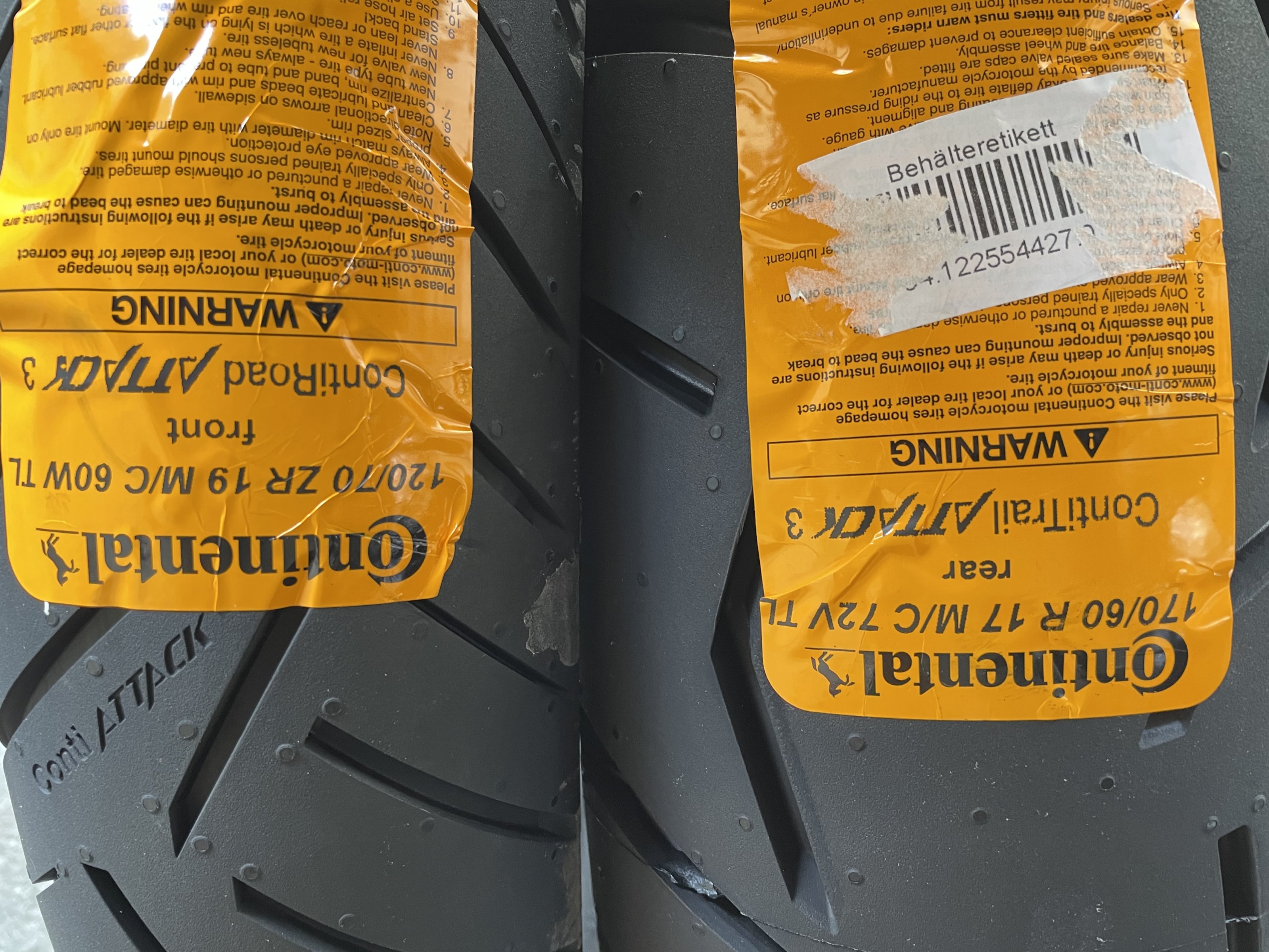

Bei mir wartet die Conti Mischbereifung auf die
Montage, mal schauen ob sie das dauernde
Reifenwechseln etwas verringert und trotzdem Spass macht :schulterzucken:.
Sind bei mir auch im Anflug. Werde am Wochenende noch die CTA‘s runterfahren. Dann werde ich 8000 km runter haben, mit dem Satz.
Hatte mir min. 10 tkm erhofft, schaffe ich dieses Mal nicht.

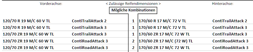

Hmh, ich habe mich mit Mischbereifung noch nie beschäftigt. Jetzt habe ich bei Conti für meine GS mal geschaut. Da findet sich bei den Herstellerangaben für die empfohlenen Paarungen dieses:
Danach würde ich schlussfolgern, dass nur die in derselben Zeile stehenden Reifen gleichzeitig montiert sein sollten, der Hersteller die Paarung vorne Road Attack 3 und hinten Trail Attack 3 nicht empfiehlt. Ist meine Interpretation falsch? Es kann natürlich sein, dass das innerhalb der EU-Homologisierung zulässig ist, trotzdem lese ich das so, dass es keine Herstellerempfehlung dafür gibt. Im Unfallfalle müsste man dann damit rechnen, eine Teilschuld zu erhalten oder nachweisen zu können, dass die gewählte Reifenpaarung keinen negativen Einfluss auf die Fahreigenschaften hatte. Das dürfte einem dann kaum möglich sein, der Hersteller hat das nicht bescheinigt.
Aber vielleicht liege ich auch ganz falsch.

Du liegst nicht falsch aber es sind „nur“ Empfehlungen. Wie man hier lesen kann, sind doch ein paar Kollegen mit der Mischbereifung zufrieden. Vorne eine „aggressivere“ Mischung mit mehr Grip im Grenzbereich und besserem Feedback, hinten Haltbarkeit und hohe Eigendämpfung (trotzdem noch guter Grip), das sollte funktionieren.

Ich bin schon auf meiner GS BJ2012 Lufti 5 Jahre so gefahren und hat super gepasst für mich , war auch jedes Jahr in Sardinen und auch da hat die Combo gut funktioniert . Und auch bei einer Kontrolle durch einen Blaumann hat er einmal nachgeschaut und gesagt Vorne Conti Hinten Conti passt und natürlich ob noch genug Profil vorhanden ist
Klaus
Bei den Road Attacks vorne steht doch bei "Mögliche Kombinationen" 2 statt 1, was ist denn dann die zweite Möglichkeit? Sicherlich der Trail Attack...
