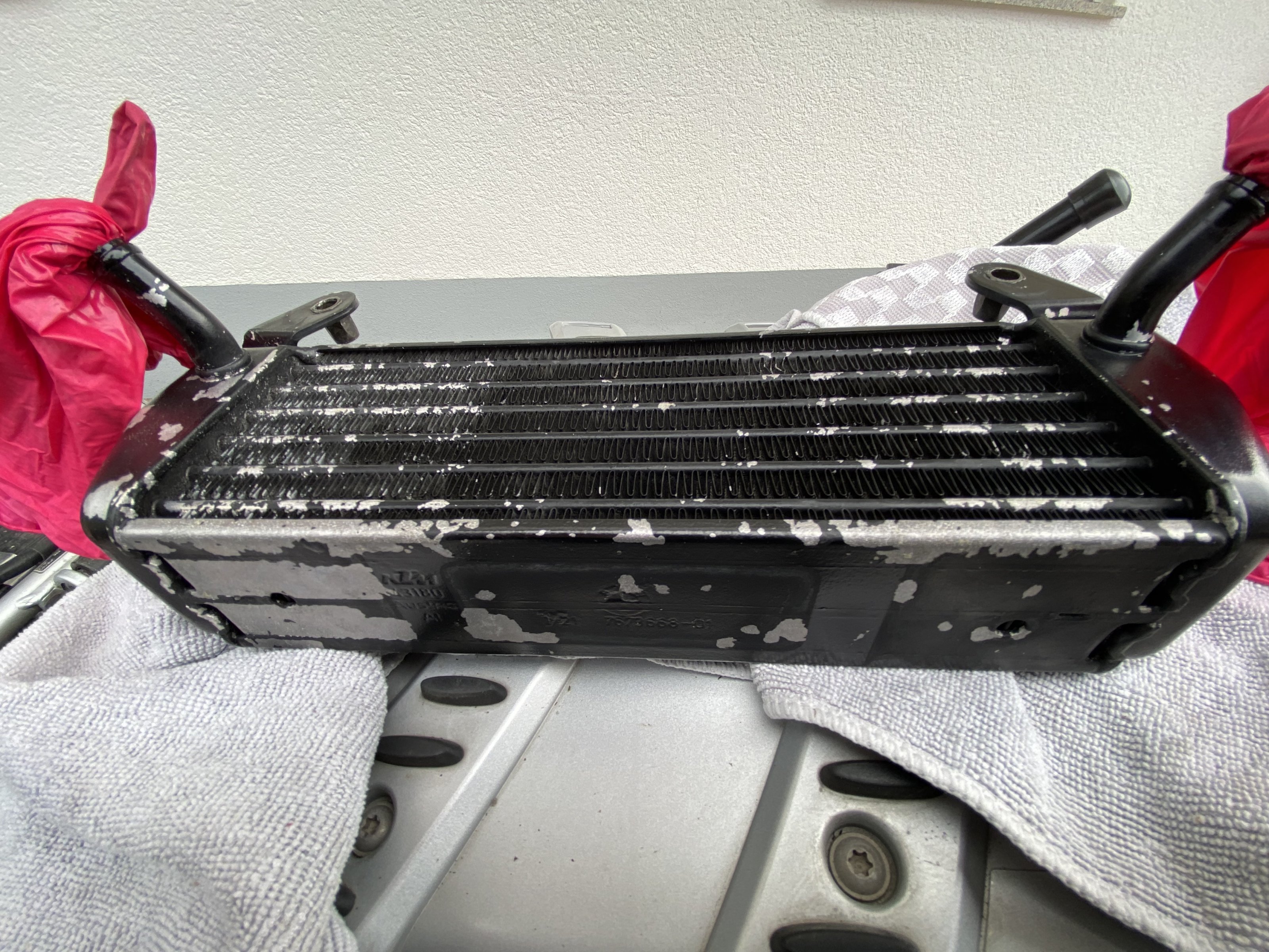

Also alles über Nacht mit Wasser/Spüli/Reiniger einweichen und dann von HINTEN! mit einem moderaten Wasserstrahl (kann man auch beim Kärcher einstellen) durch die Lamellen sprühen.

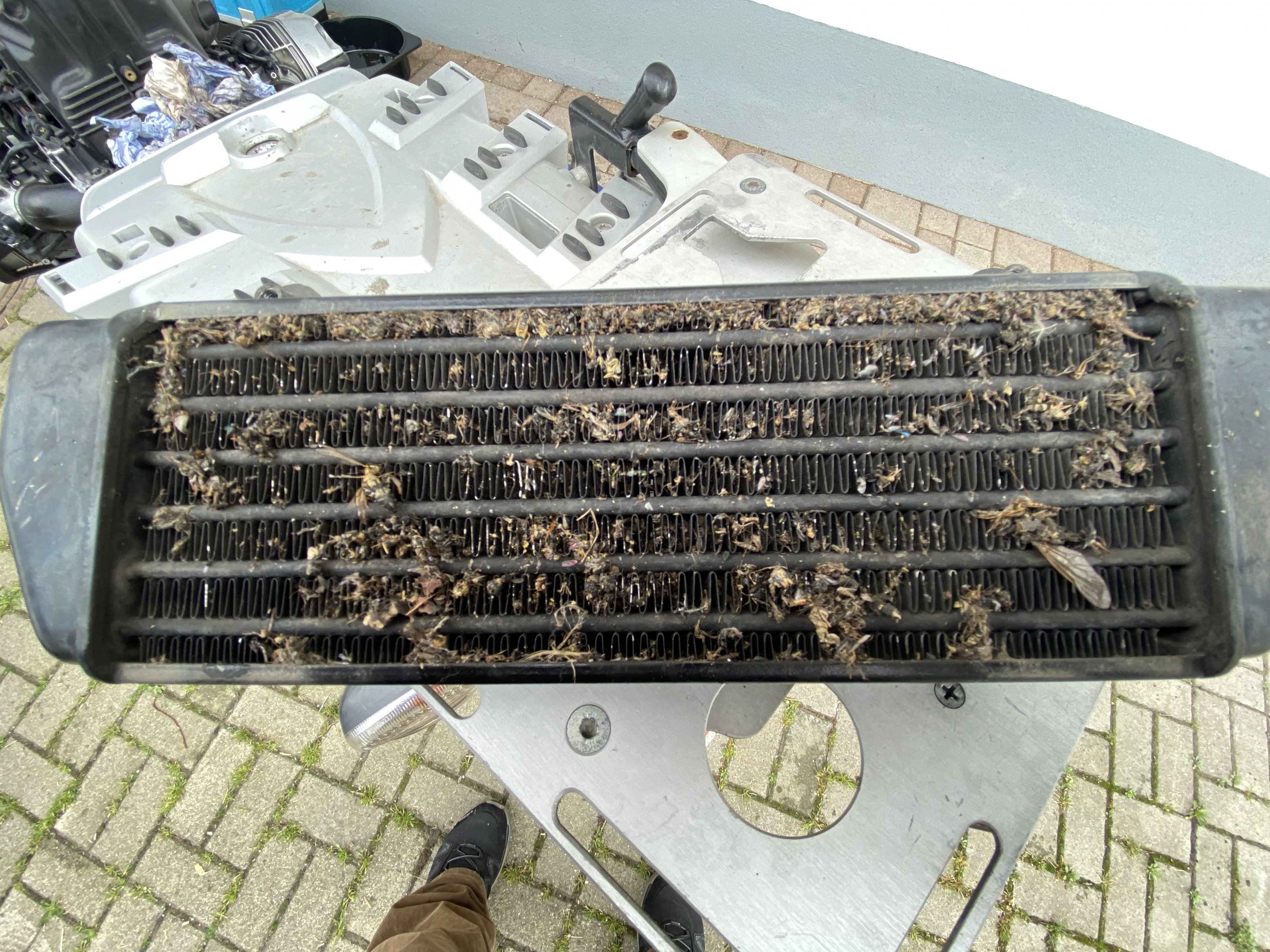

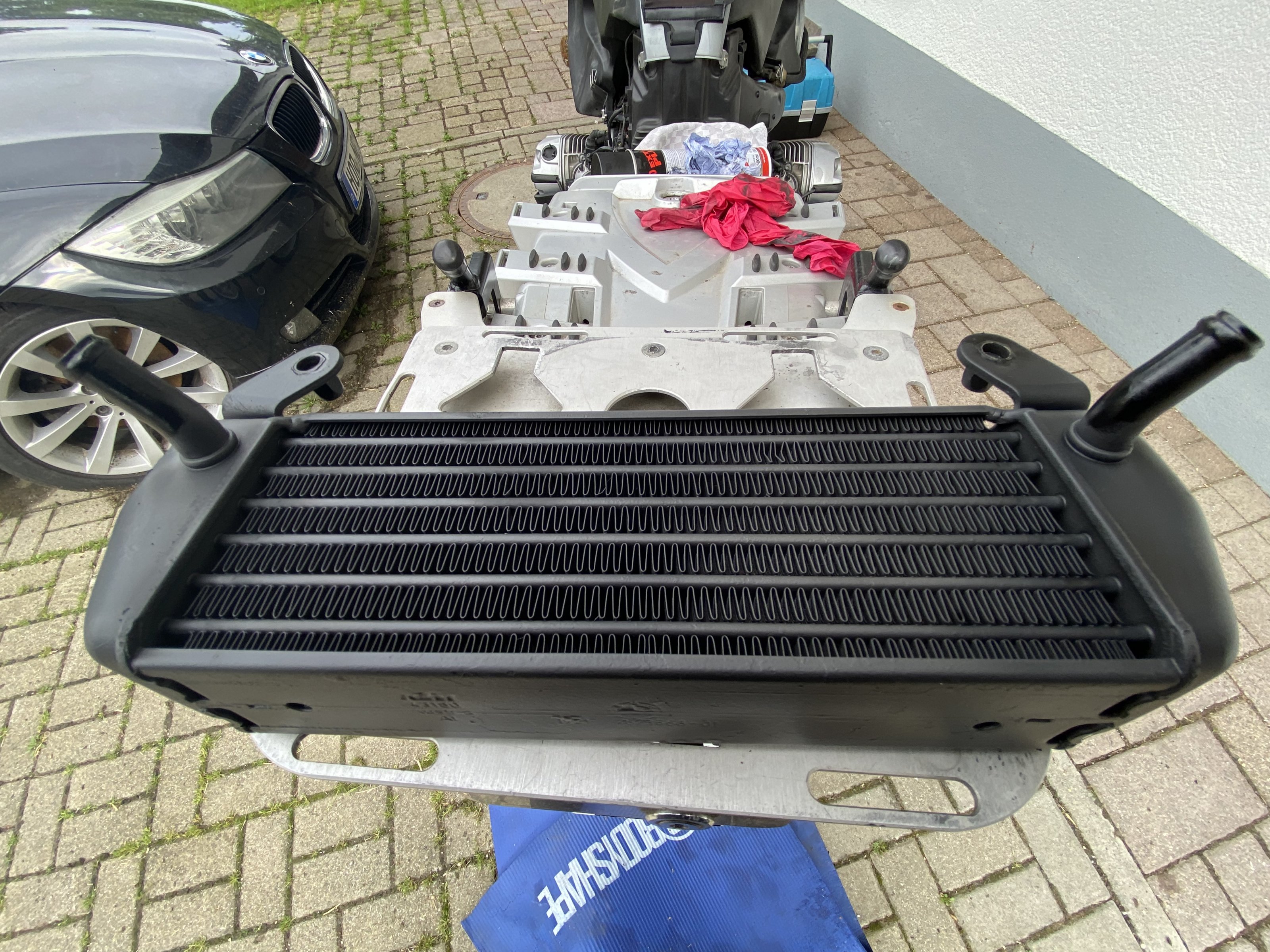

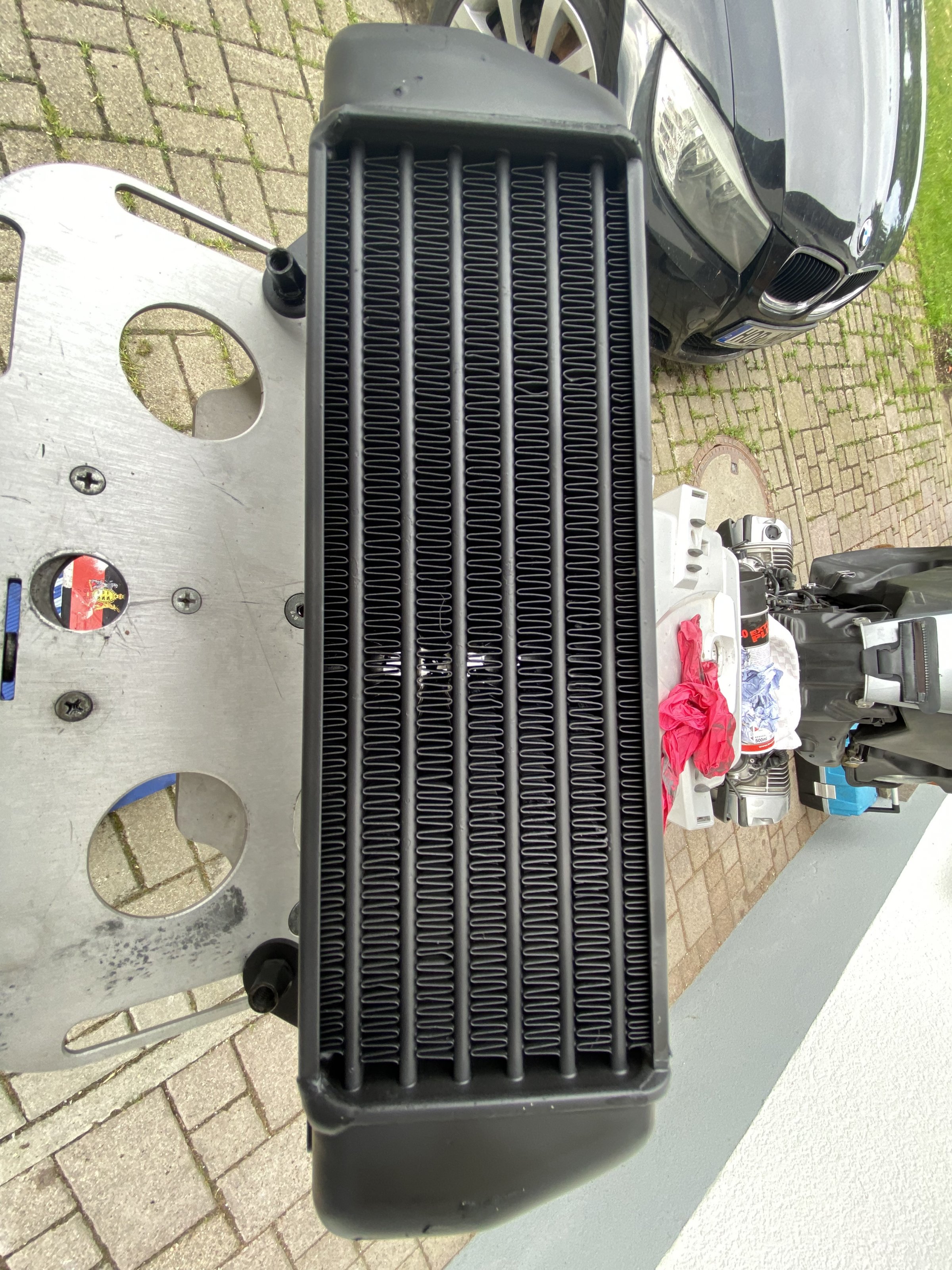

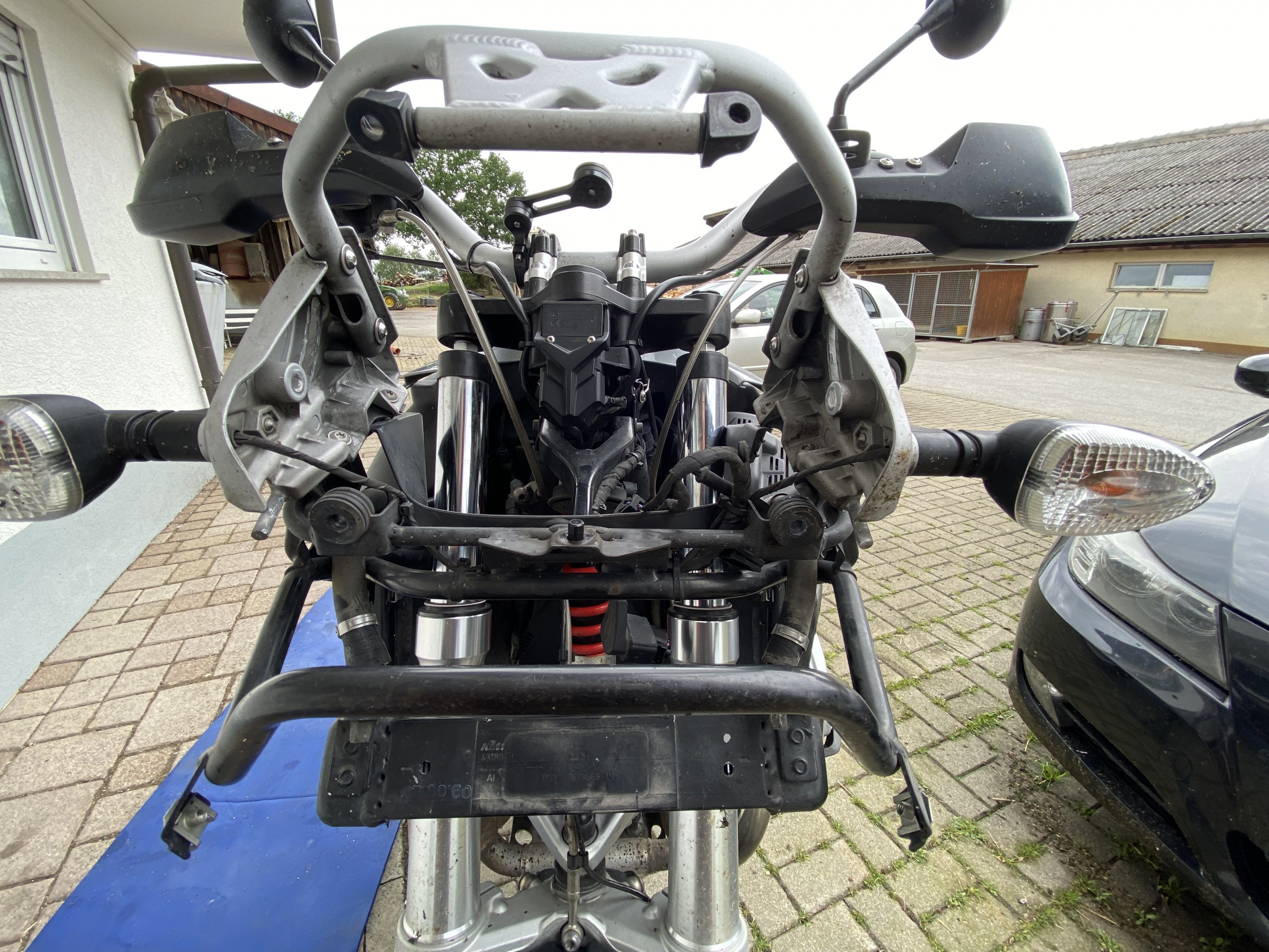

So, der Ölkühler ist gleich ab- muss erst mal Lappen holen gehen, wird wohl „ölig“….
@gstommy68
Auf den Öhlkühlerstutzen sind die Ölleitungen mit so „Klemmschellen“ (keine Ahnung wie die korrekt genannt werden) dran, die man sonst von Kühlerschläuchen und so kennt…

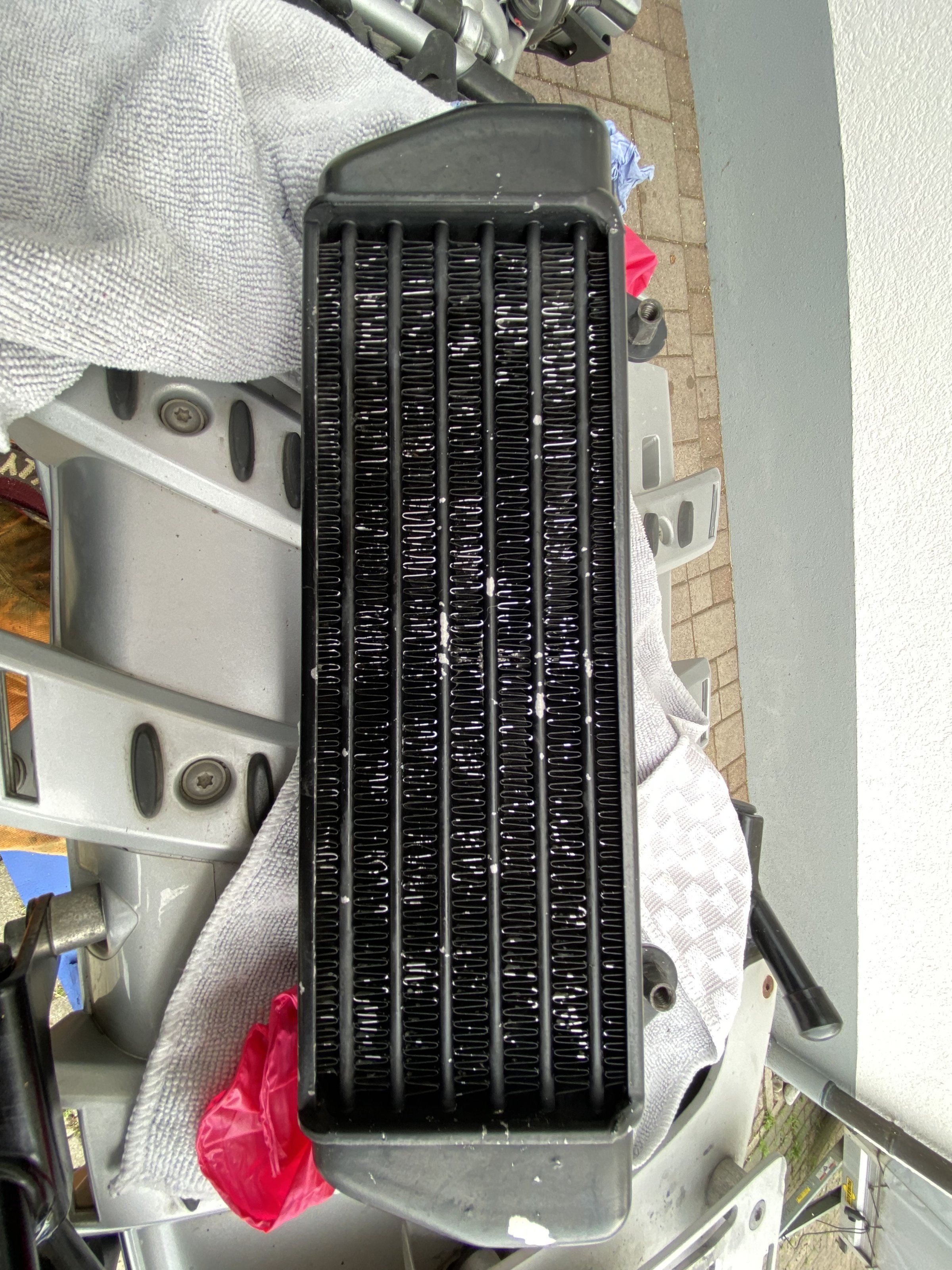

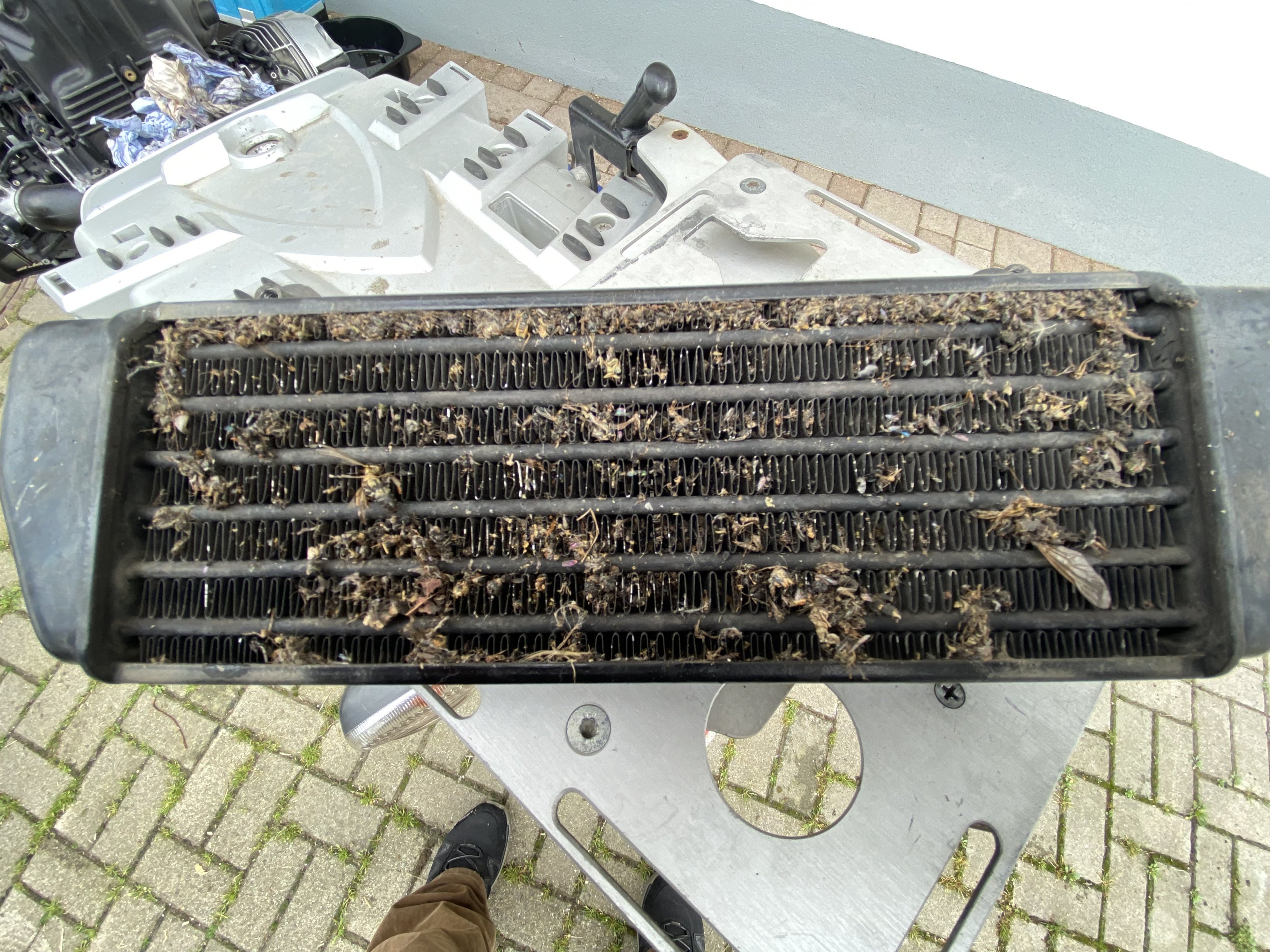

Dann zeige doch bitte auch mal noch ein Foto vom 2/3 verstopften Kühler.
Kann ich mir nicht so recht vorstellen…

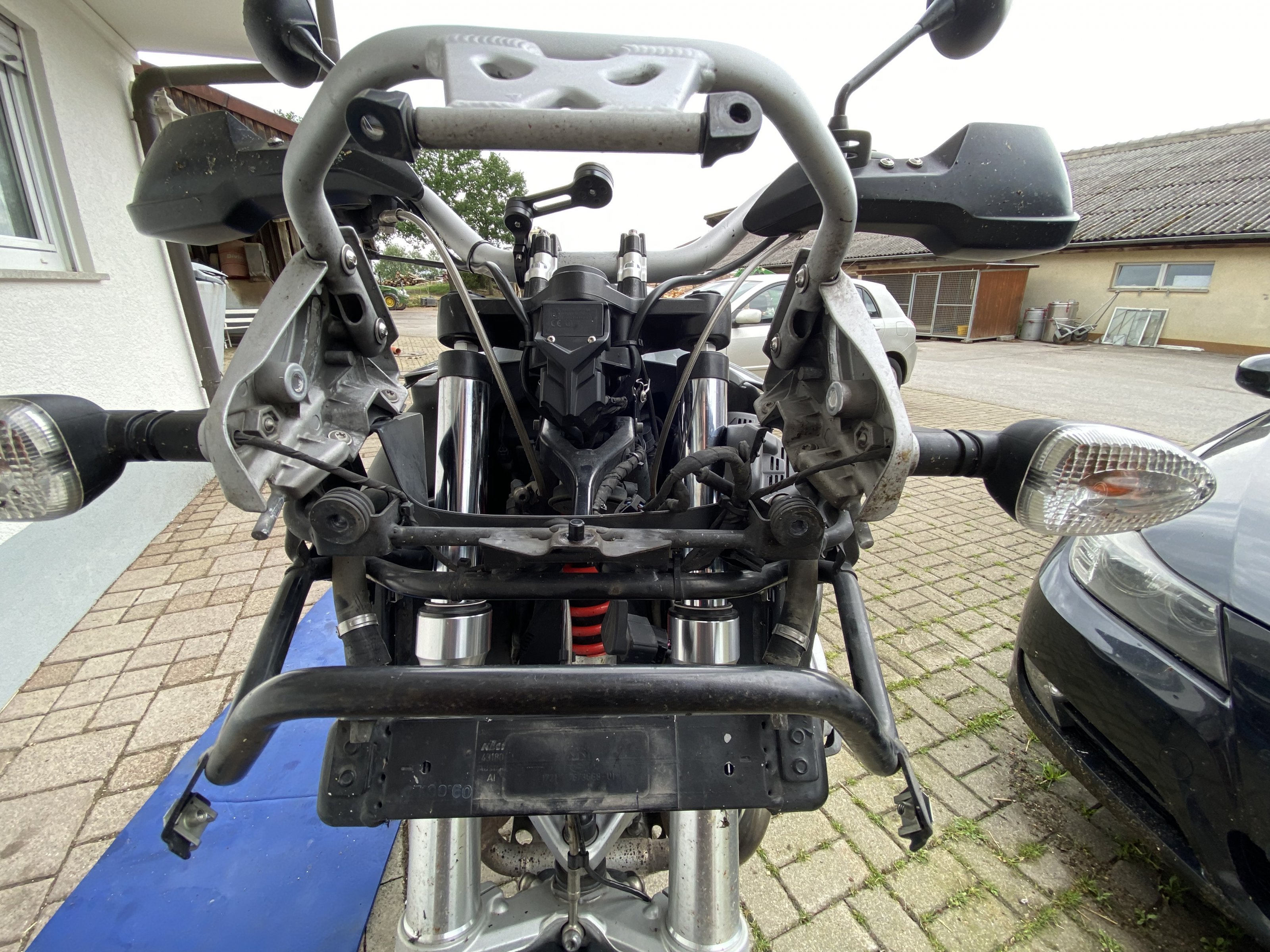

Hast du das jetzt echt alles zerlegt nur um den Ölkühler sauber zu machen? :grosse-augen:
hdo
hdo
18.05.2021
2.426
Die 4 Schrauben von der Scheibe waren eh gerade ab, weil ich die heute poliert habe.
Mich hat der Anblick einfach gequält… 🤒

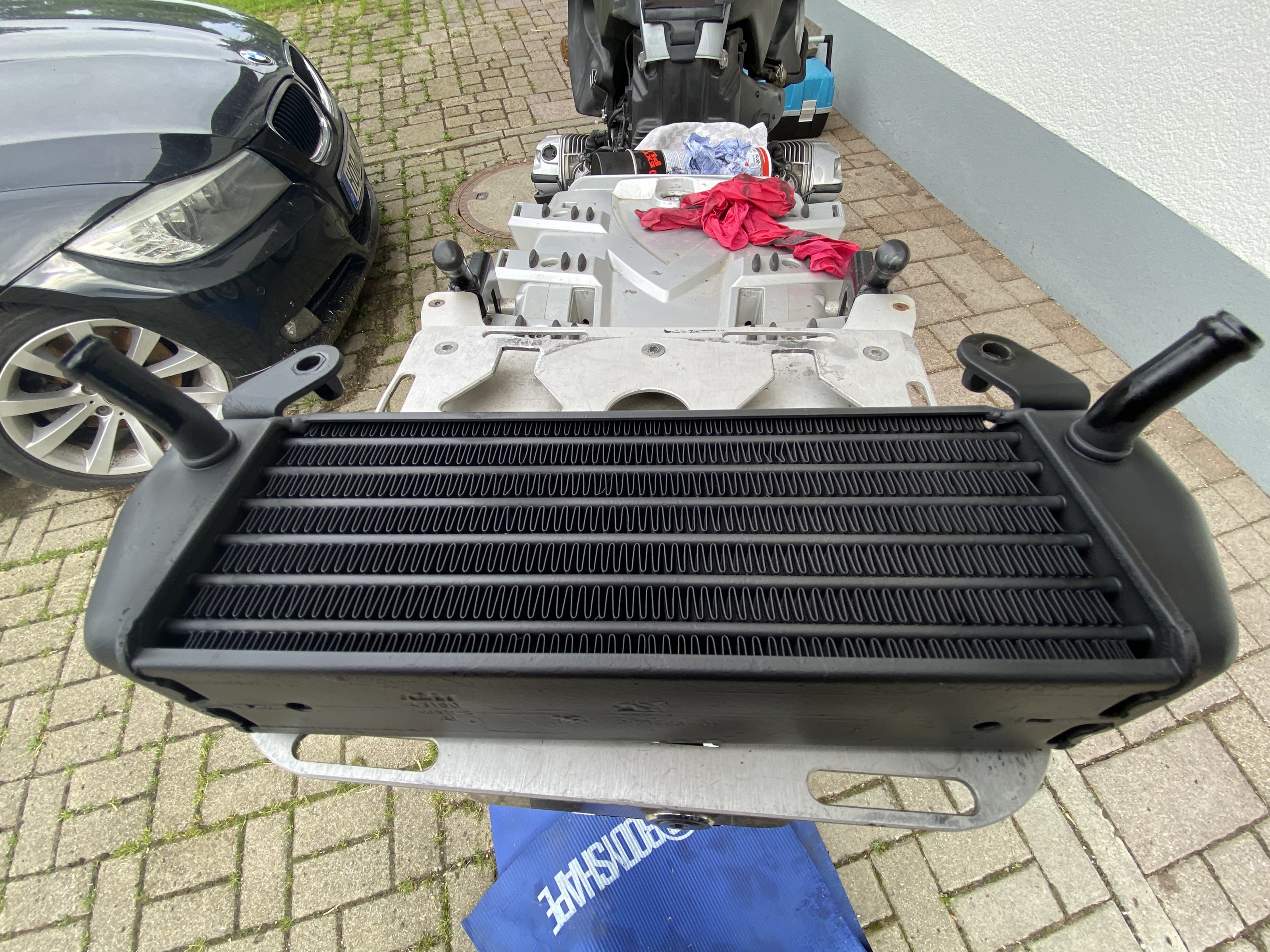

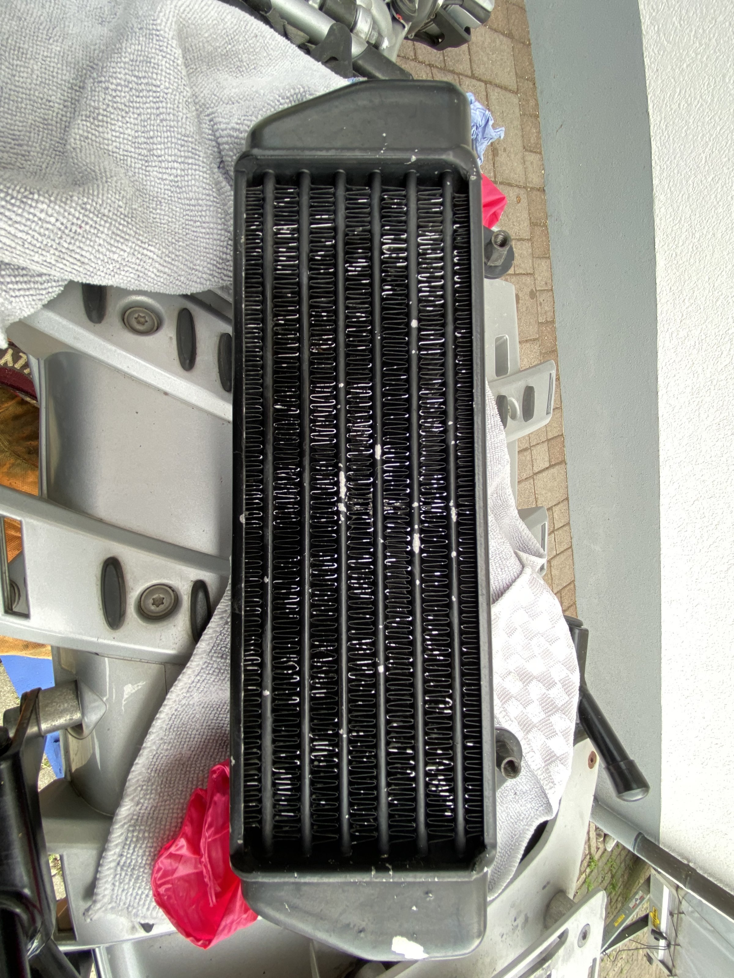

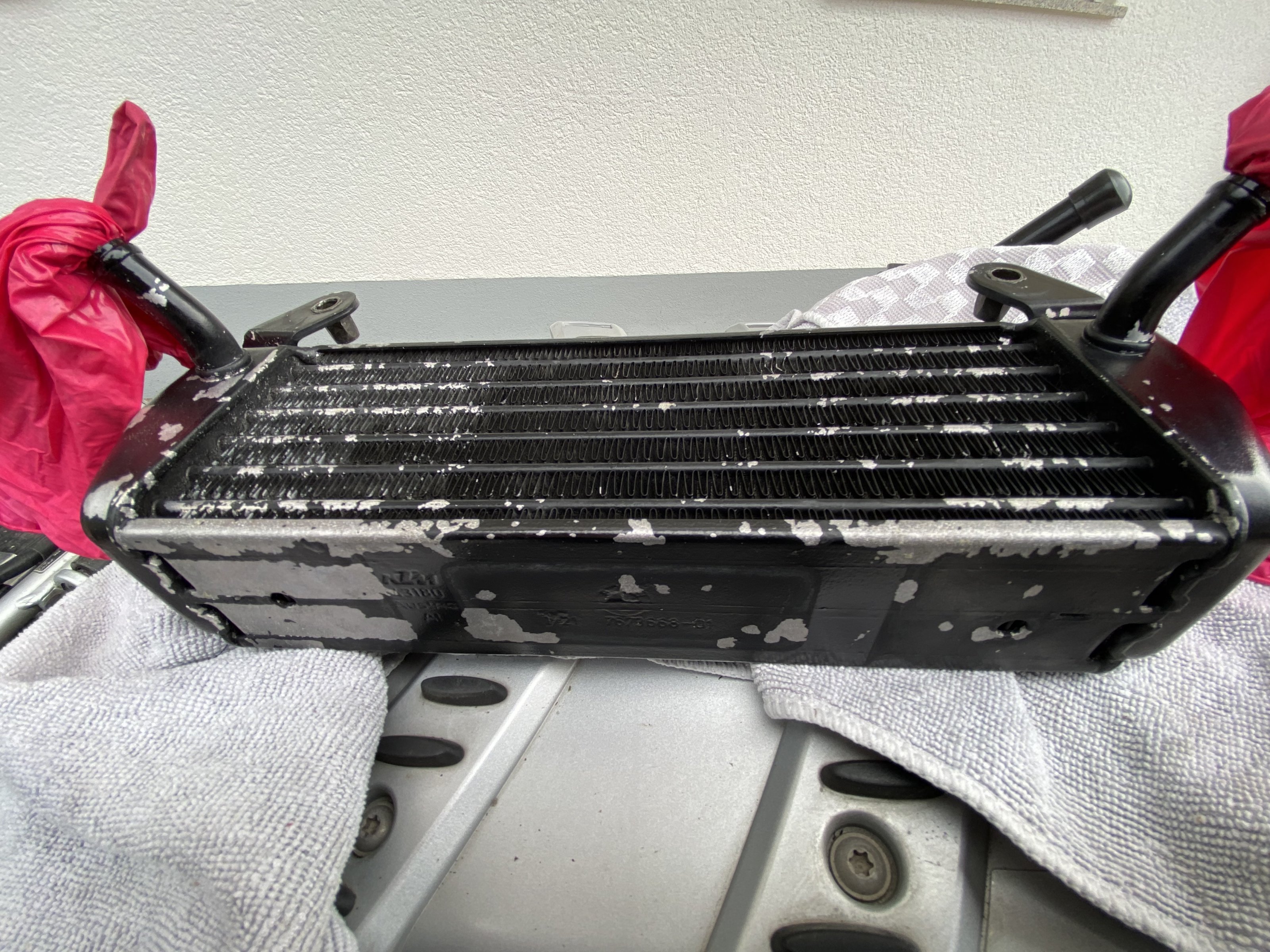

Jederzeit- bring aber solche Schlauchschellen mit und eine Spezialzange, damit diese Schellen danach nicht so verrödelt aussehen, wie bei mir jetzt 😬
PS:
Und den Kühler nie zum fotografieren einfach so mit den Stutzen aufs Moped legen- gab ne schöne Ölpfütze 🥳

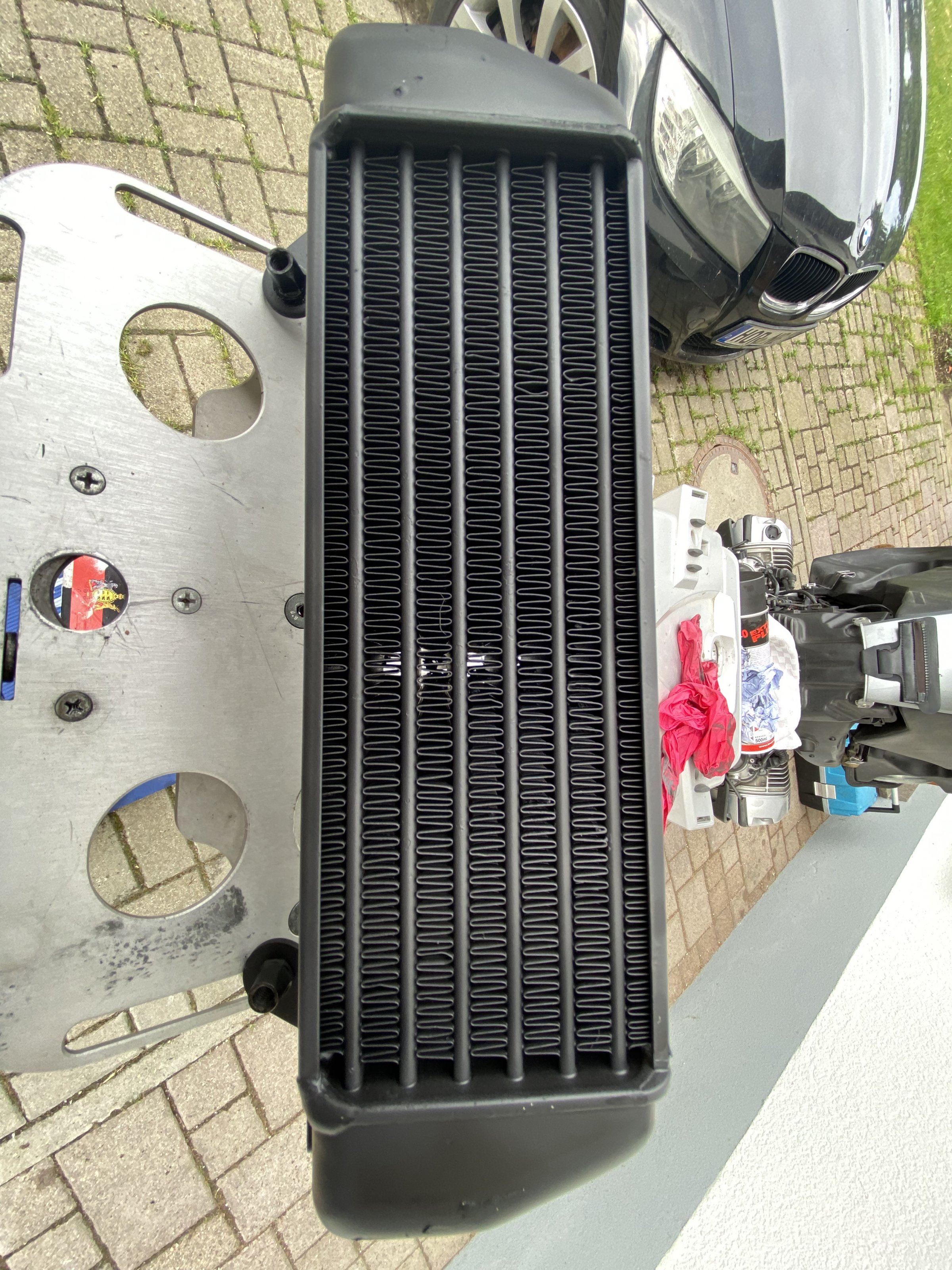

Sieht gut aus, aber für mich wäre das zu viel Arbeit. Bei mir den Ölkühlerschutz abspritzen und gut ist es!
Durch die Gitterstruktur werden die Insekten quasi geschreddert und bleiben gar nicht so haften.
Aber jedem wie es ihm gefällt sieht nach sauberer Arbeit aus:Super:

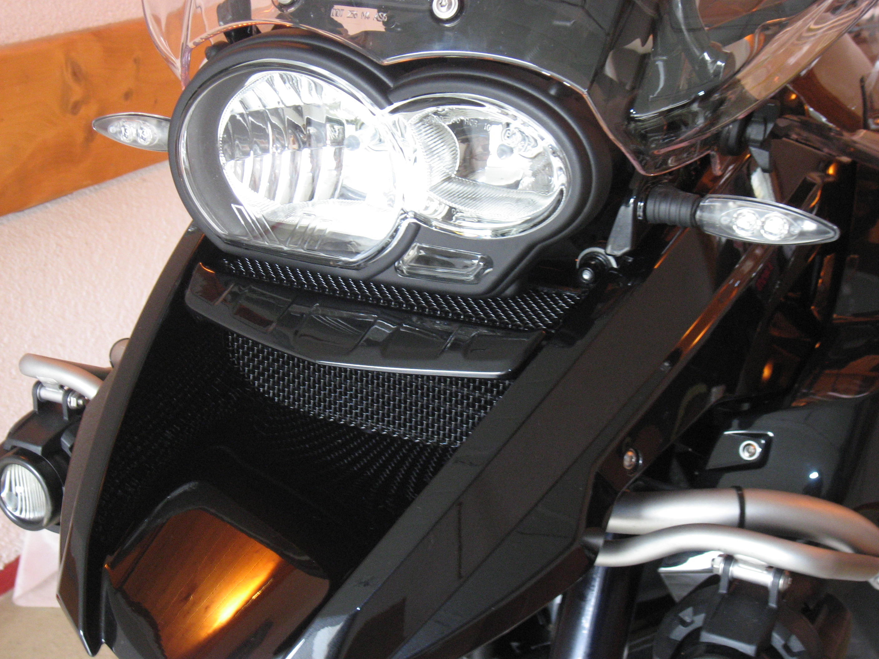

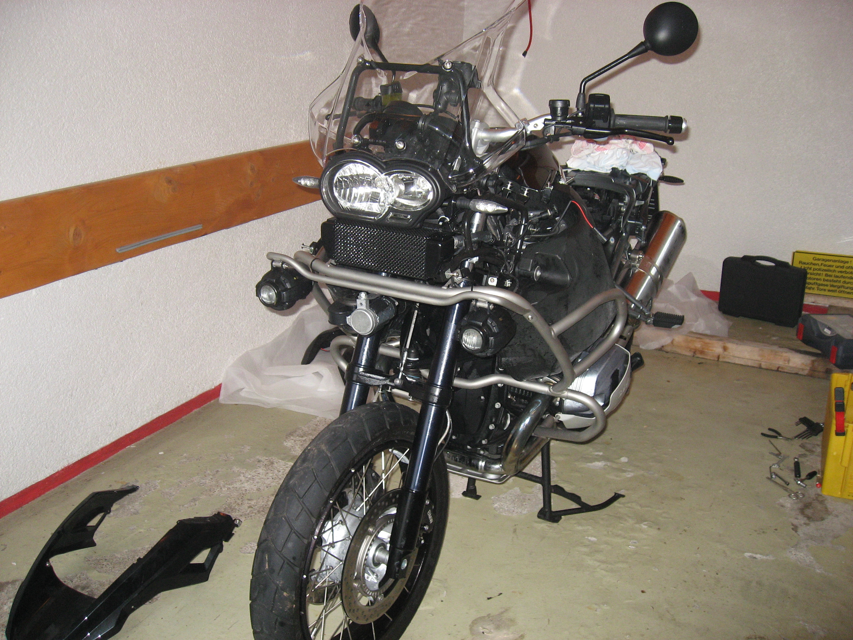

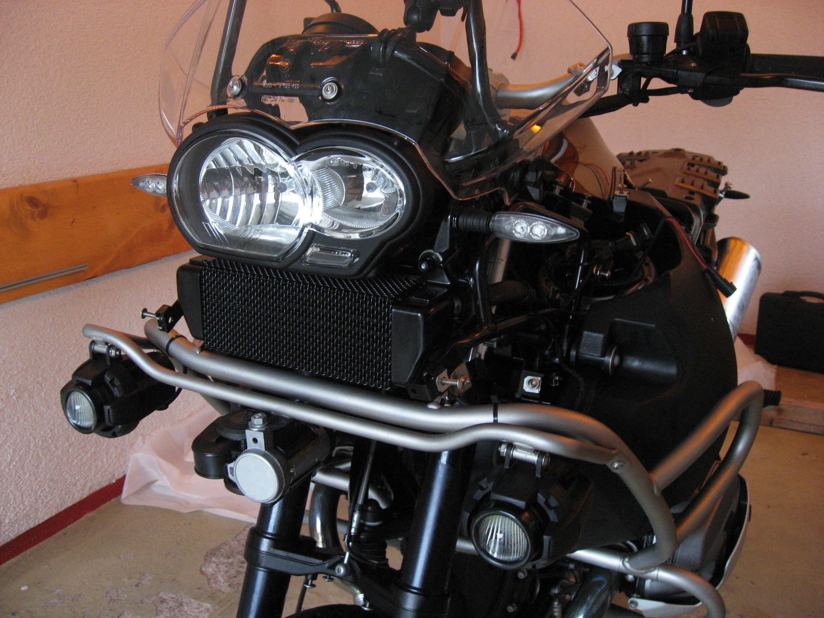

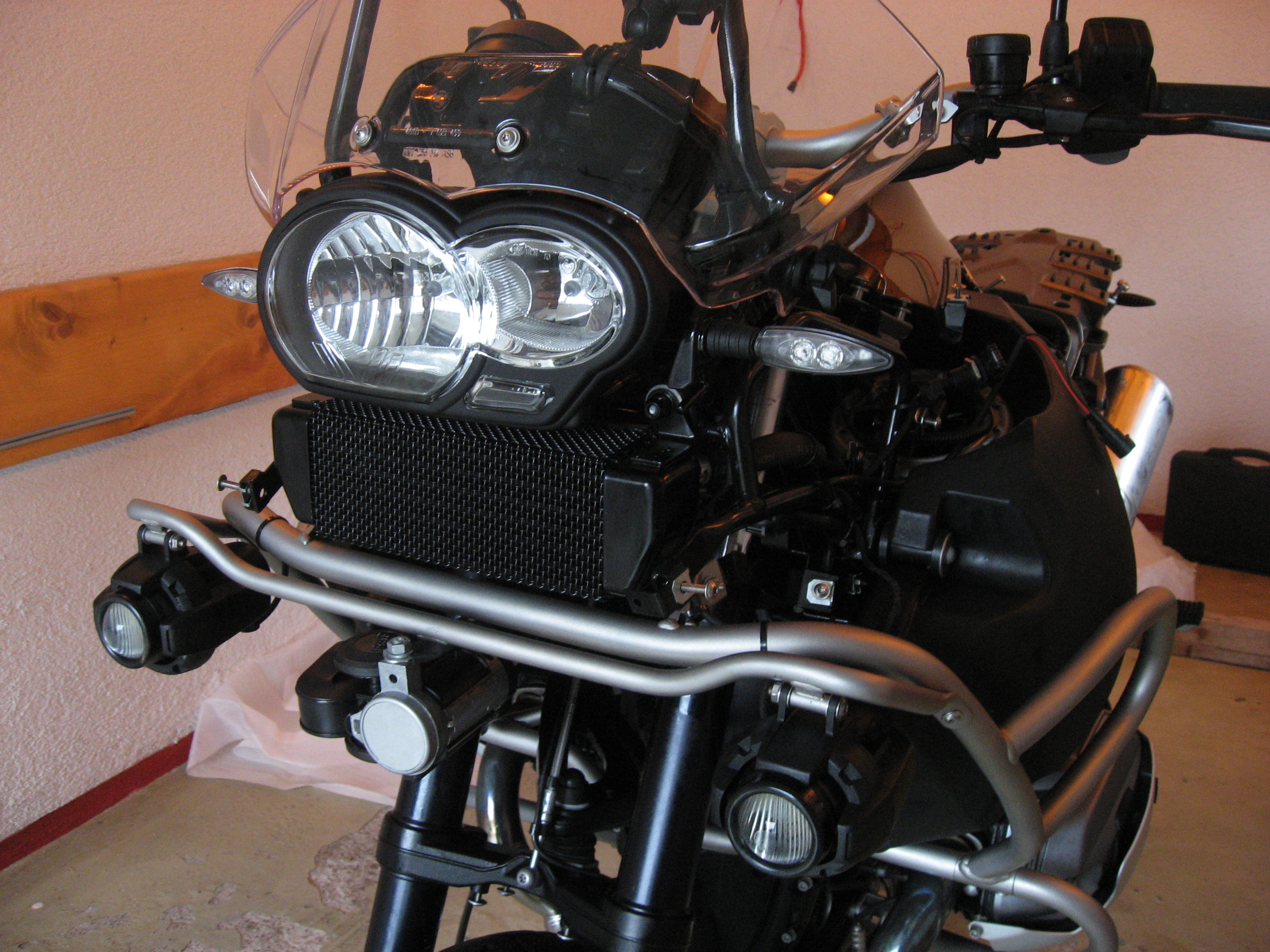

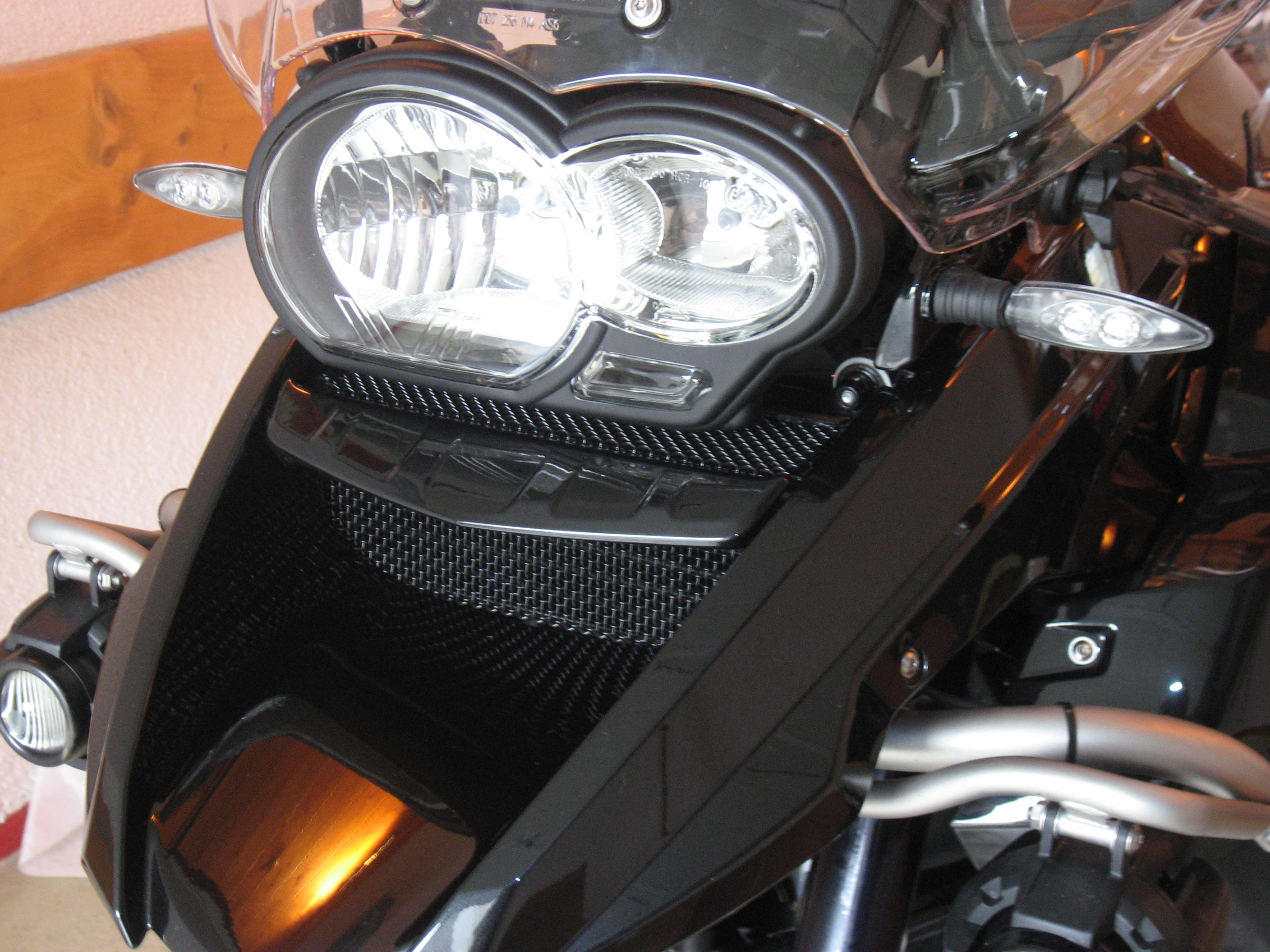

Hallo Allesamt , das Bild des gereinigten Oelkühlers ist doch top 👍.
Und irgendwie ist es doch wie alles im Leben , entweder handelt man wenn nötig oder bereitet vor . Ich finde ein Schutz vor dem Oelkuhler ist besser , das Insektensterben wird nie sichtbar am Möp . Viele hier im Forum durften da ihre Erfahrungen haben und sich evtl dazu äussern 🙃. Ich stelle hier mal Bilder ein die es verdeutlichen ...🏍immer das Schwarze unten lassen ...

Hi
Ich würde niemals den Luftfluß durch den Ölkühler durch ein Gitter behindern.
Mir kann keiner erzählen das man damit nicht die Kühlungsfläche verkleinert.
Lg Andreas

Crusader, du mußt gar nichts. Ich kenne keinen einzigen Q-Treiber der nach dem Einbau des Gitters über höhere Öltemperaturen berichtet hat. Das ist eine Diskussion, die wurde hier im Forum in epischer Breite diskutiert. Mach das wie Du willst!
