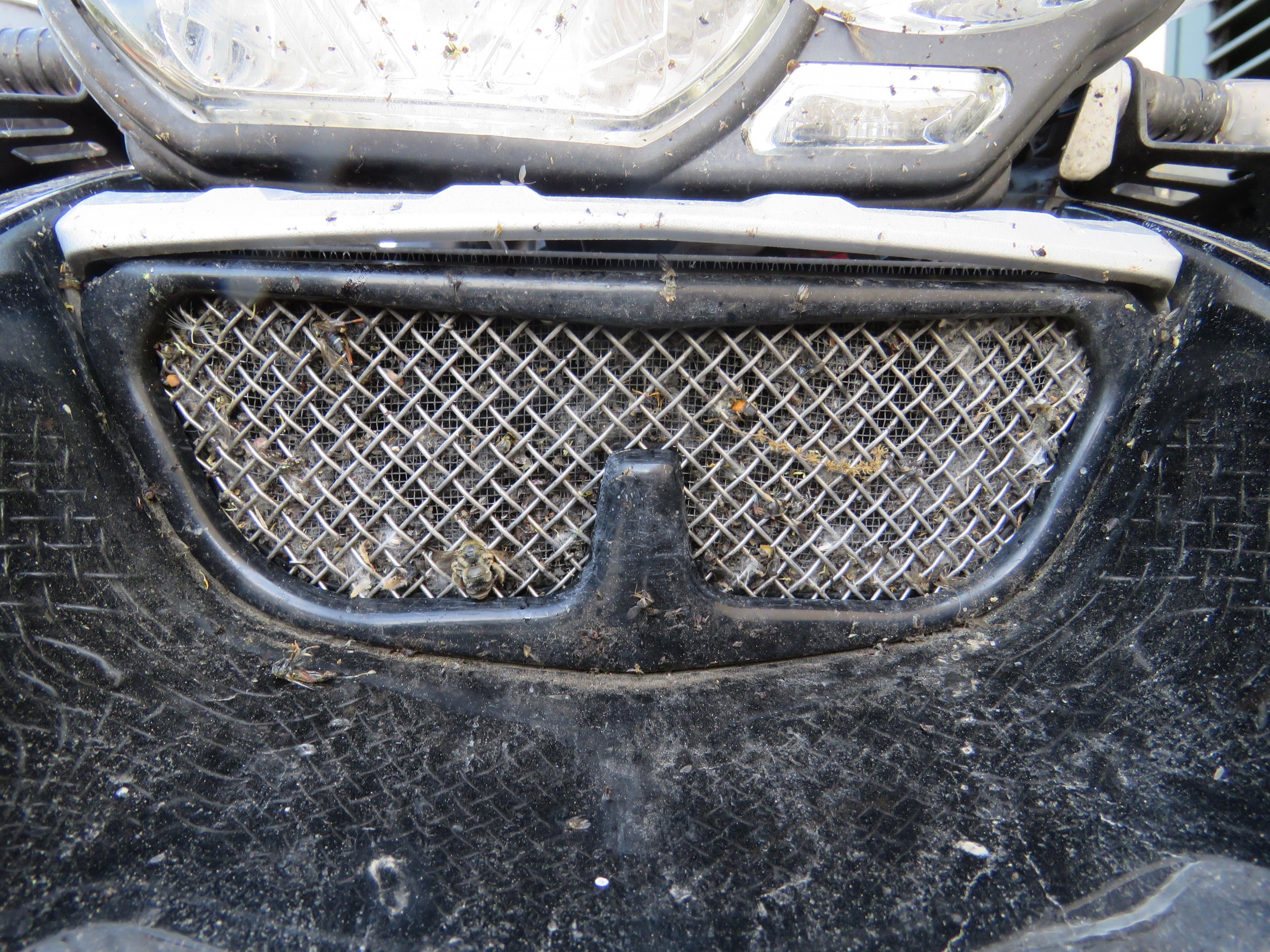

Nach 3000 km Italien Tour sieht es am Ölkühler-Gitter so aus..........
Hab den Ölkühler mit einem Karton abgedeckt ( von unten nach oben geschoben ) und die Pampe
mit dem Kärcher akurat weg geputzt. Der Ölkühler ist nach 46000 km sauber, ohne verbogene Lamellen...

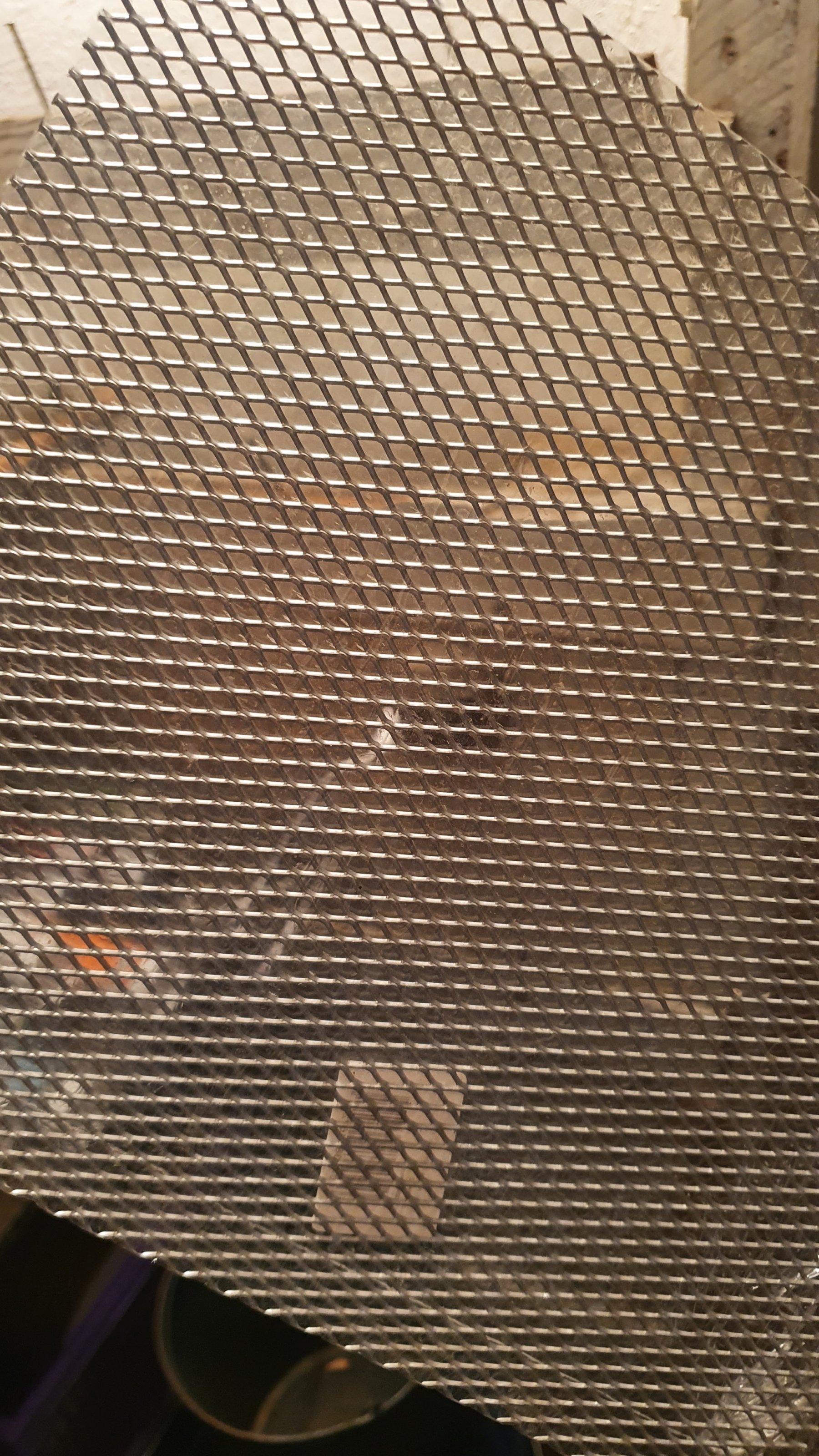

...wie auch immer: Der Kühler ist geschützter. Ich hab für die 12er aus Streckmetall so ein Teil selbst 'gebaut'. Geht wirklich easy: Schnabel ab, ein bisschen messen, schneiden, biegen, mattschwarz lackieren (wer mag), aufstecken, Schnabel wieder drauf.

Was ist ein Streckmetall, wahrscheinlich irgendein leicht biegbares Gitter, oder ?
Gruß Gerhard

Diese 'Matte' (z.B. 25 x 50 cm) ist aus'm Baumarkt.

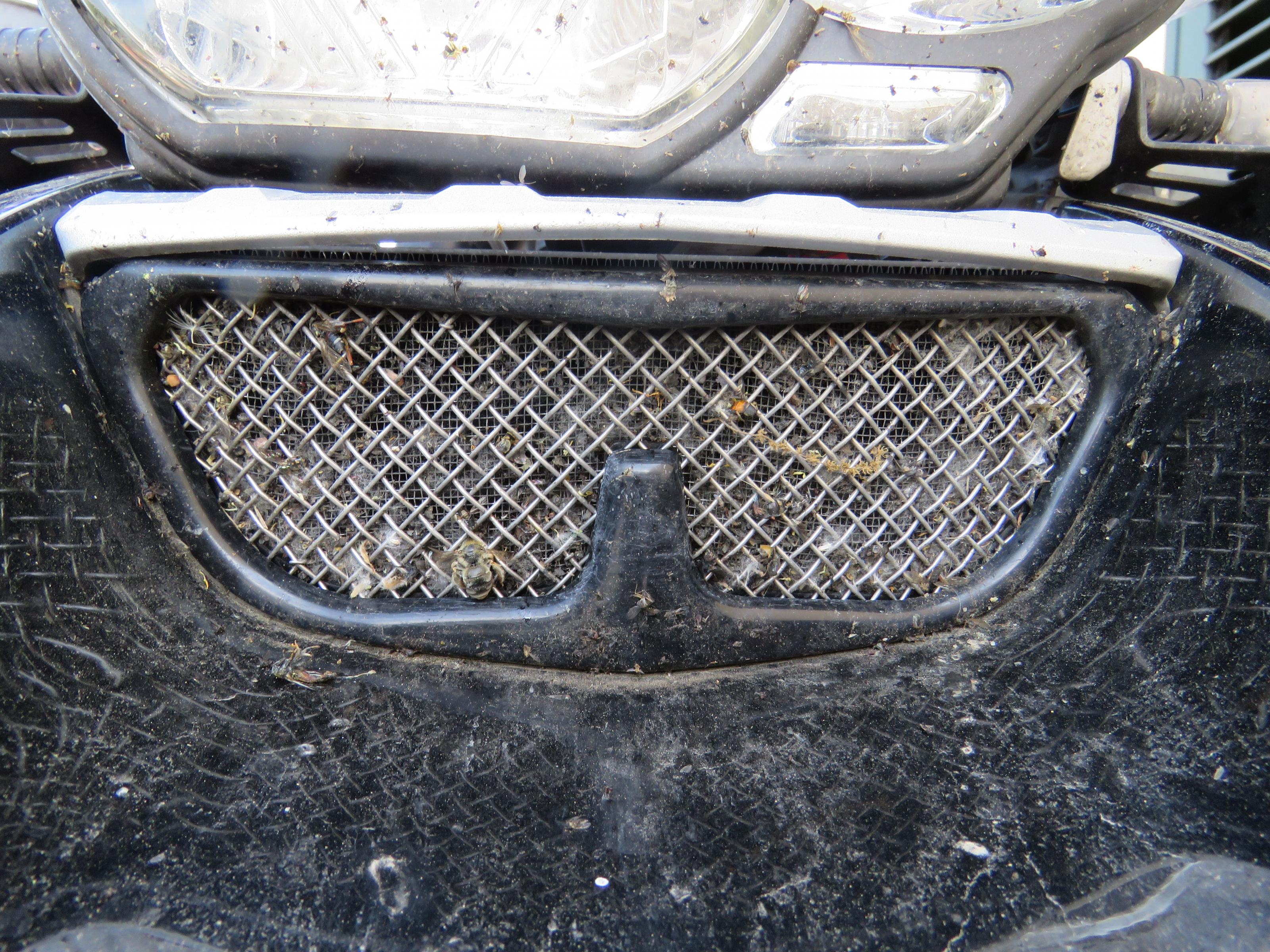

Jetzt weiß ich endlich, wer für das Insektensterben verantwortlich ist. :bounce:
