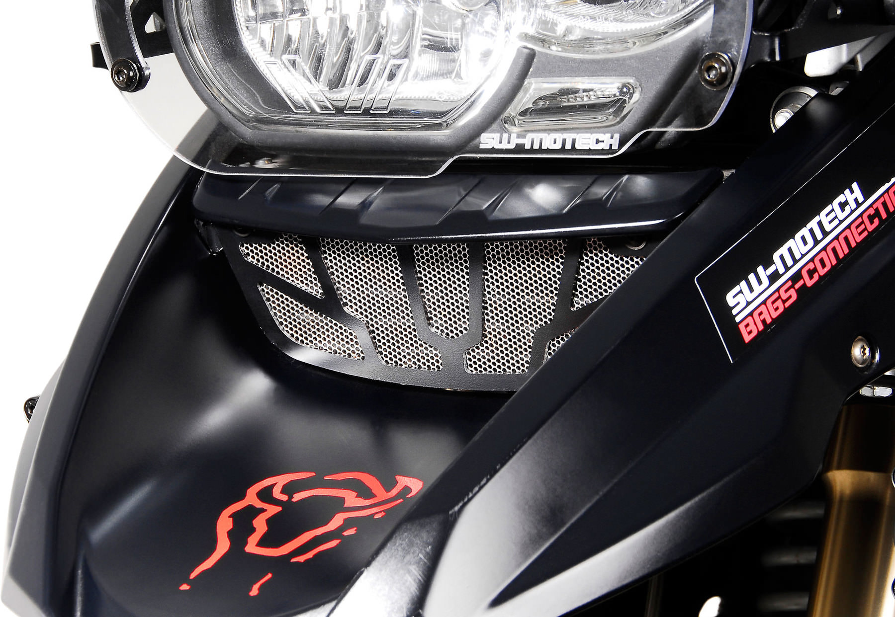

Ich habe das Schutzgitter hier:
Da ich auf der Autobahn feststellen durfte, dasss die TÜ unter Vollast heiß wird, habe ich es natürlich für einen Test abgebaut.
Hat aber definitiv nichts gebracht, die Öltemperatur ging ohne Gitter genauso schnell nach oben, wie mit.
