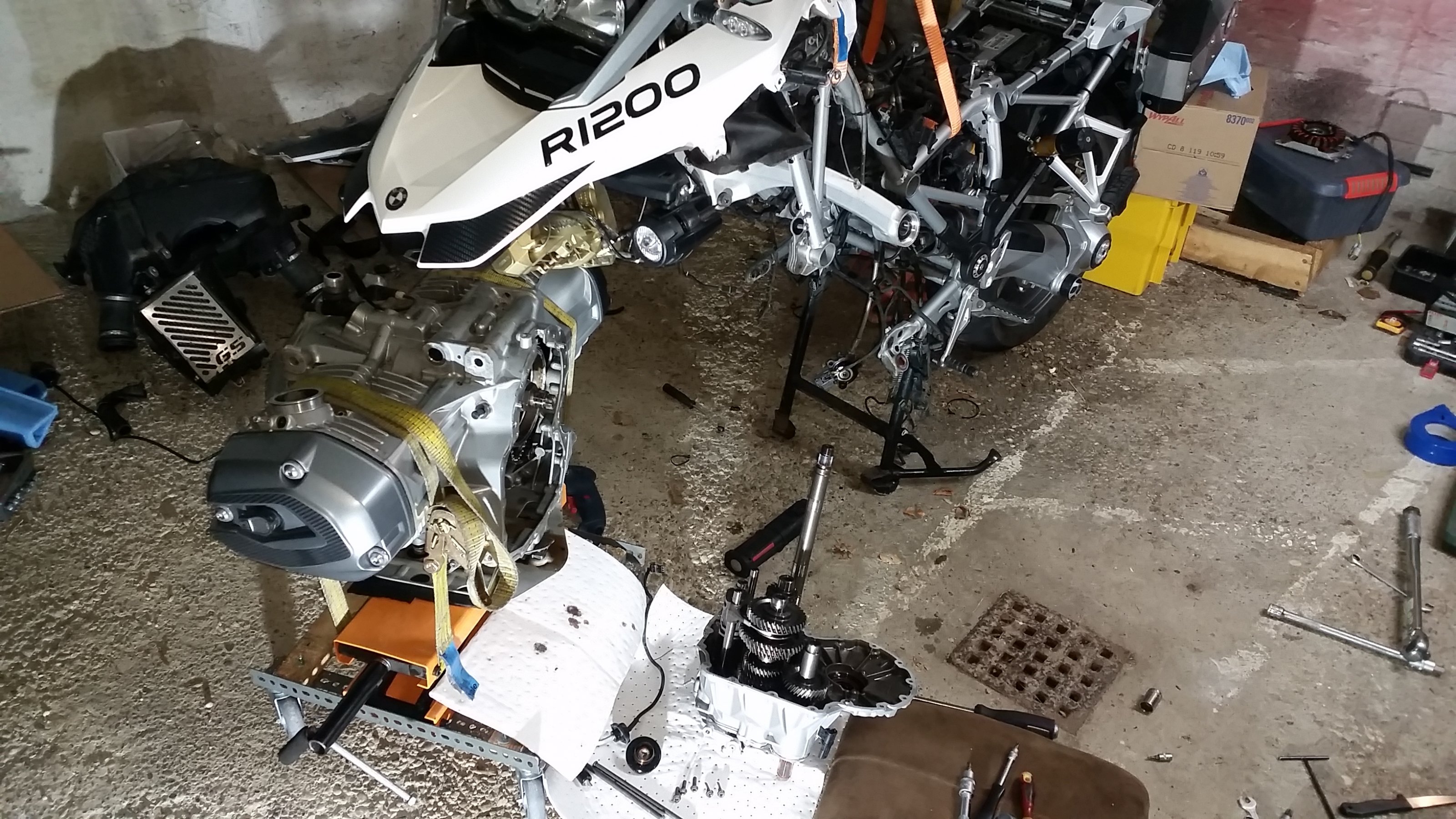

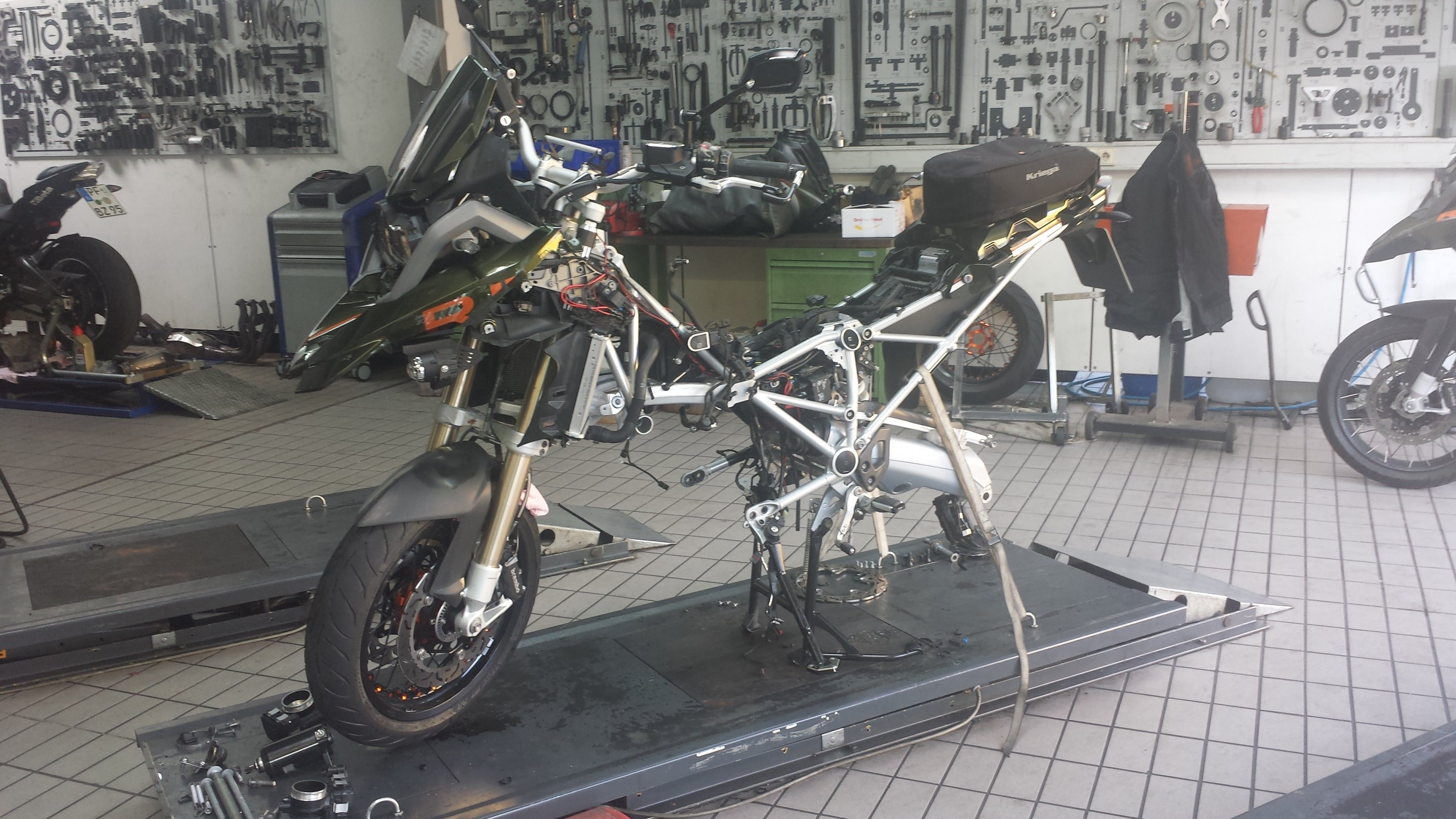

Hättest du den Motor nicht eingebaut lassen können? Statt dessen nur die Schwinge und das Rahmenheck abbauen?
An das Getriebe kommt man doch eh nur von hinten.
DaveblackGS
DaveblackGS
26.08.2018
108
hast du schon das Getriebe gewechselt? Also so ist es viel angenehmer ... wie wilst du das mít der Welle zu der Kupplung rausziehen :) schwierig oder?
987mike
987mike
29.10.2020
339
Nein, das Vergnügen hatte ich zum Glück noch nicht. War nur eine logische Überlegung.
An die Kupplung kommt man ja über den vorderen Stirndeckel, auch bei eingebautem Motor.
Ich wollte dich nicht verbessern. War nur eine Frage!
DaveblackGS
DaveblackGS
26.08.2018
108
Das war nicht böse gemeint 😬 das ist die erste Helfte .... jetzt noch Getriebe raus und dann das schlimmste 😀 alles zusammenschrauben 😂

Das Vergnügen hatte ich auch schon :devil:.....Geht nicht ohne Motor Ausbau.
987mike
987mike
29.10.2020
339
Ich will nicht diskutieren, aber erklärt ihr mir warum es nicht ohne Motorausbau geht wenn Schwinge und Heckrahmen abgebaut wurden?
Ich möchte es nur verstehen.
bswoolf
bswoolf
18.09.2020
3.305
Hannover
V85TT und noch so einige Moppeds mehr
Erinnert mich bloß dran, bis 1150, danach ist Schluß.
golftdi
golftdi
23.06.2011
453
WIEN
R 1250 GSA 2019
Weil am Hauptahmen wo der Motor angeschraubt ist hinten eine Querstrebe ist und du dadurch das Getriebe nicht nach hinten rausziehen kannst.
DaveblackGS
DaveblackGS
26.08.2018
108

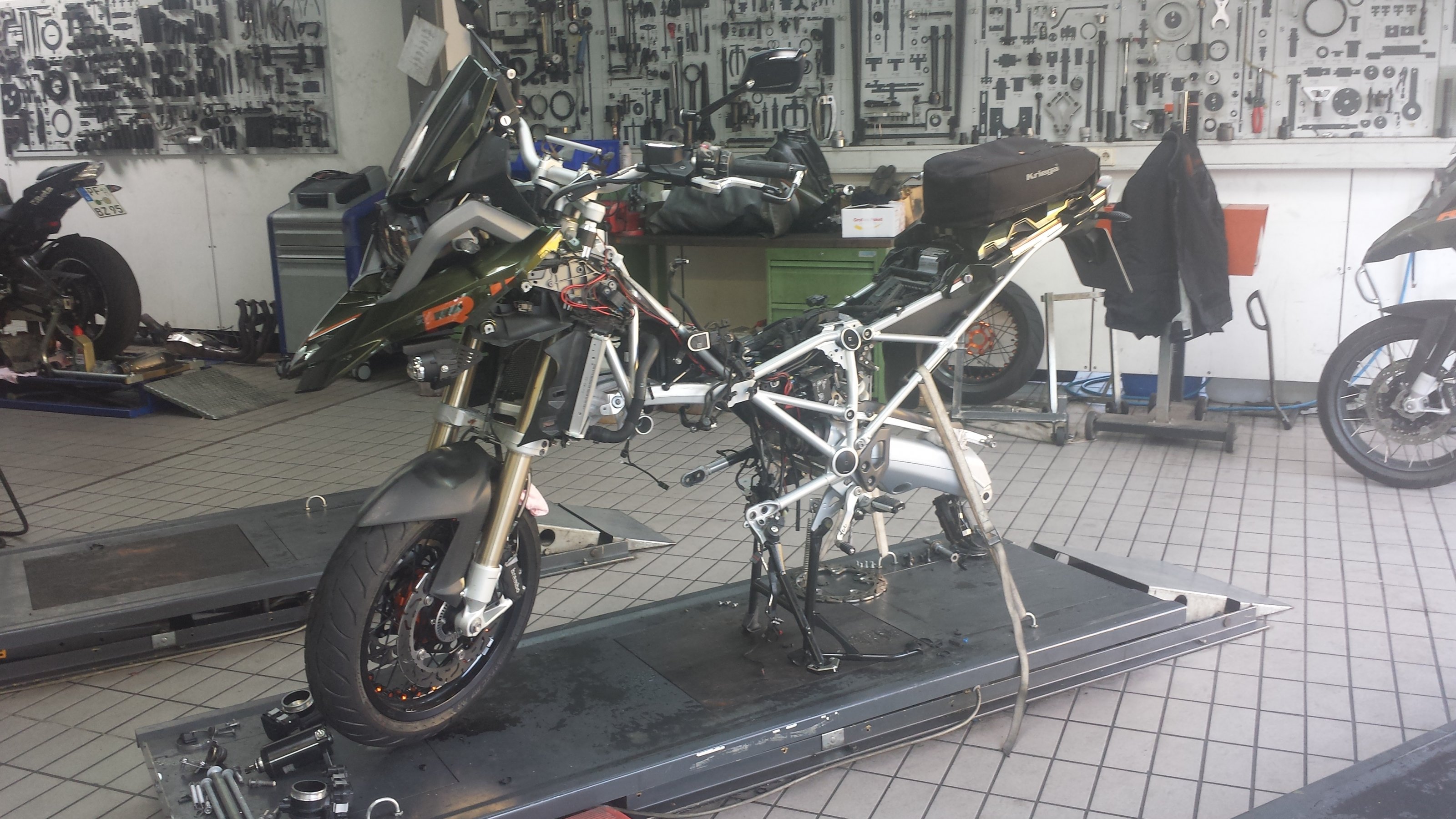

Das weckt bei mir böse Erinnerungen !
Bei mir sah das damals ähnlich aus, aber die Arbeit hat Gott sei Dank die Werkstatt durchgeführt.
War bei mir nur ein Garantiethema.Anhang anzeigen 392467
“Gott sei dank die Werkstatt durcheführt” nichts ist besser Wenn man das selbst macht 😄 so viel Liebe zum eigenen Motorrad haben die anderen zu deinem Motorrad nicht...
NilsP_83
NilsP_83
04.07.2020
1.122
Alter Schwede was ein Aufwand! Aber geile Arbeit, würde ich auch gerne mal machen. Nur bei wem anders ;) Ich hoffe es funktioniert später wieder alles einwandfrei. Wäre schade drum...

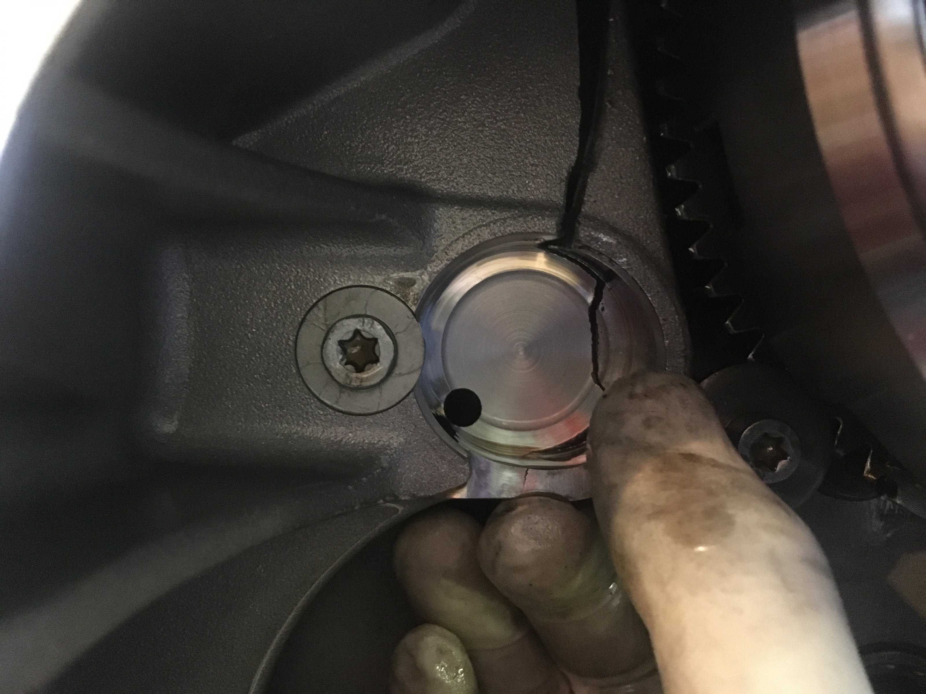

Dann ist es nicht das Getriebe...
Andi#87
Andi#87
07.11.2010
21.475
42781
R 1250 GSA 2019

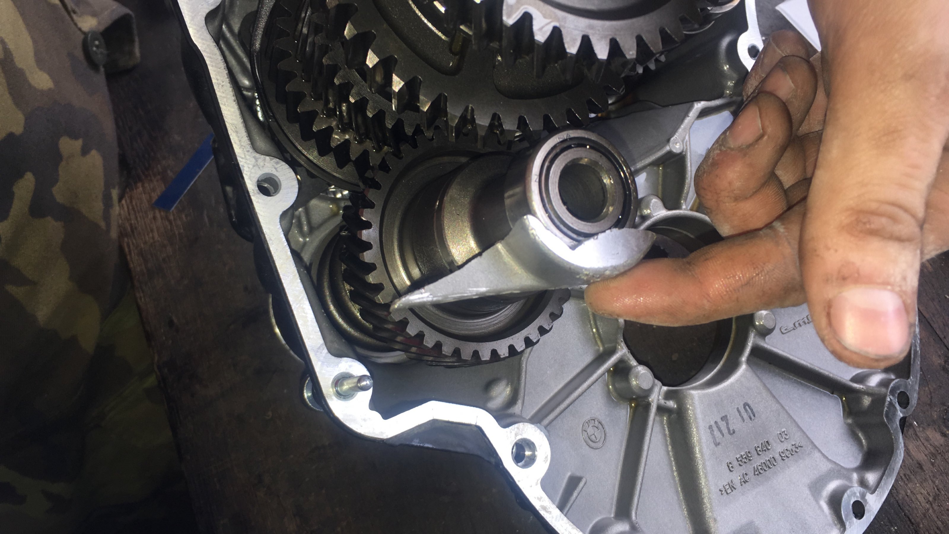

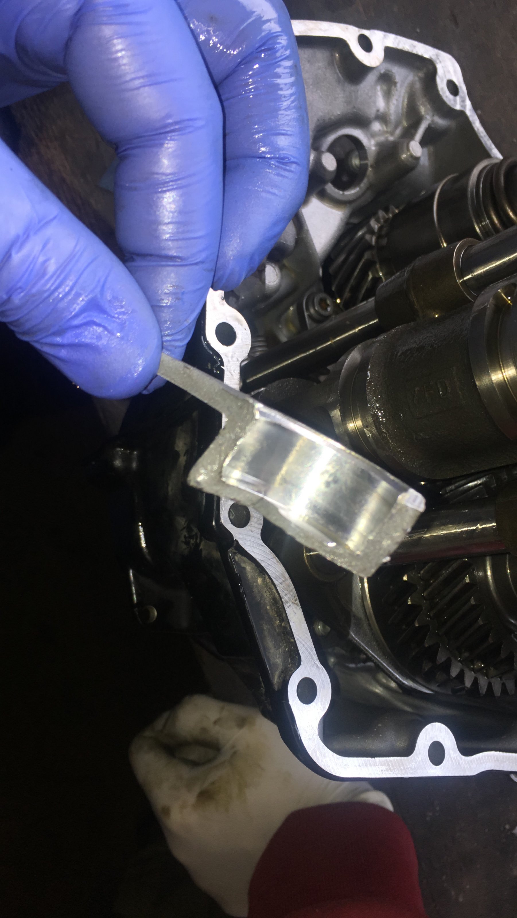

Was ist das genau? Gebrochene Lagerschale......wovon?
golftdi
golftdi
23.06.2011
453
WIEN
R 1250 GSA 2019

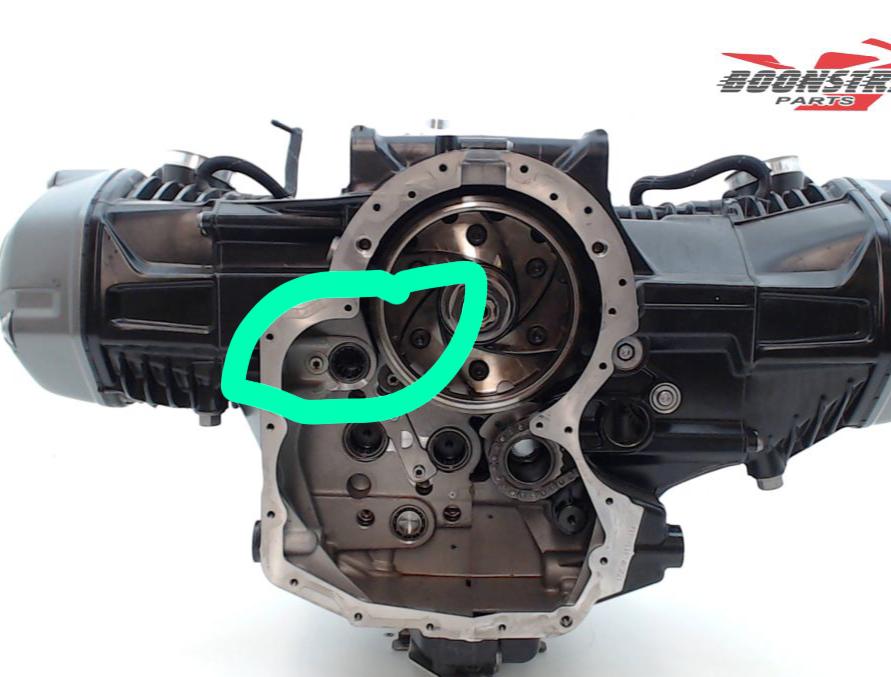

sch....ß e:madssmiley:, ist das ein Lagersitz am Rumpf? brauchst du jetz doch einen Motor?
Andi#87
Andi#87
07.11.2010
21.475
42781
R 1250 GSA 2019
Oh mann...was ne Scheiße.... :poop:
(Oder zumindest ein gehäuse???...wobei sich der Umbau der Komponenten wohl nicht lohnen wird....
DaveblackGS
DaveblackGS
26.08.2018
108
Das lohnt sich nicht... neues Motor. Hab eine möglichkeit das Motor von einer R1200r der 580km hat muss aber das Getriebe wechseln 😬 hoffe kann das in der Diagnostik Gs911 Dan paaren...
