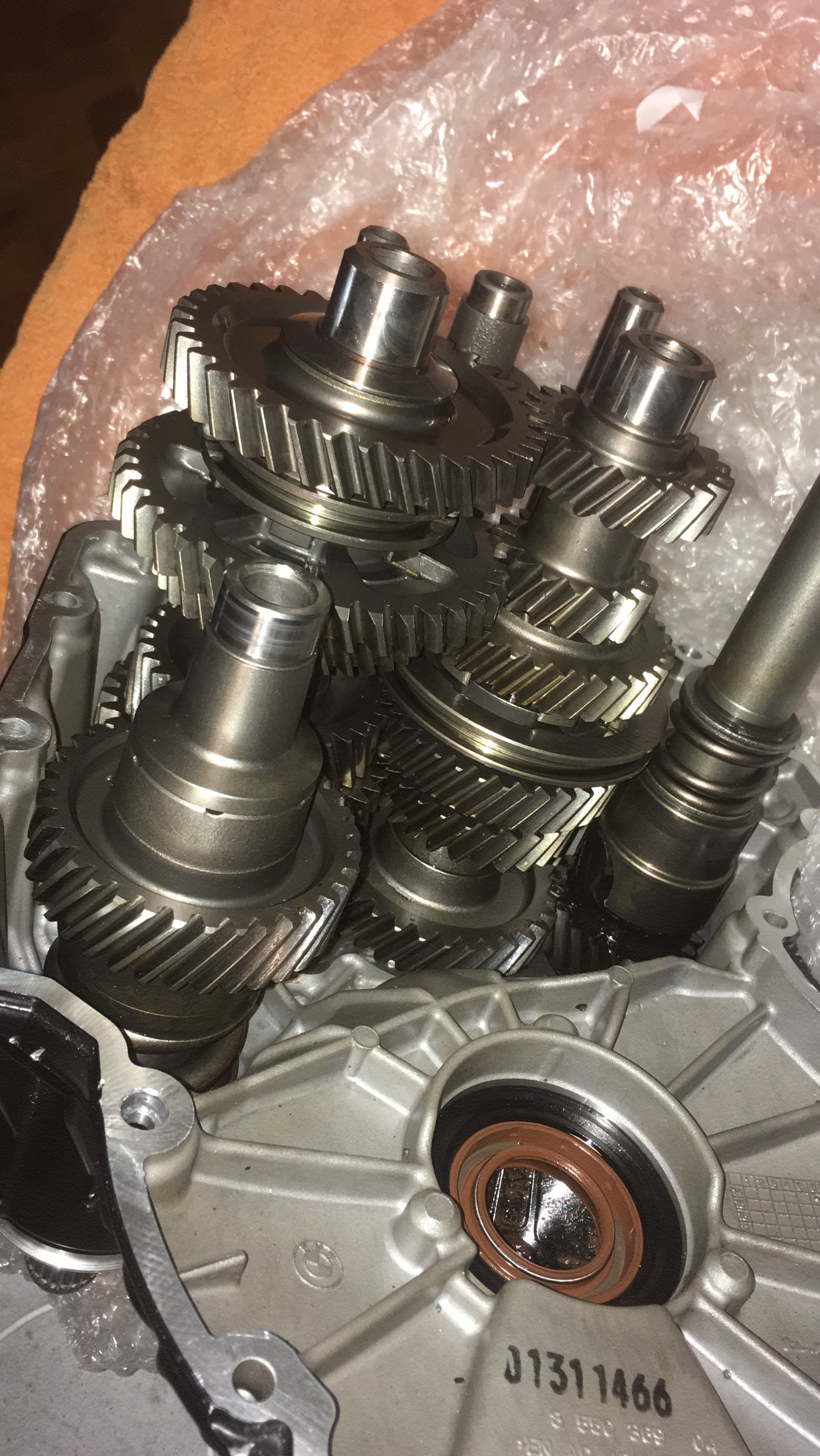

Ja hast recht nur Schaltringe ein Lager ist mitgelaufen und alle Zähne sehen eigentlich auch gut aus.
Wie sehen die Gabeln aus?

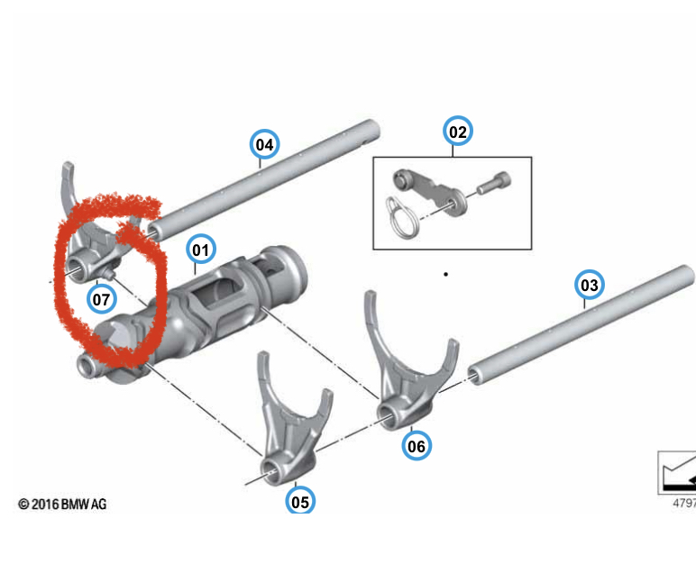

Kann es sein, dass man dir in der „Werkstatt“ falsche Schaltgabeln eingebaut oder diese bei der Montage vertauscht hat.
Es gibt je unterschiedliche Gabeln für:
Gang 1 und 2 -> funktioniert nicht
Gang 3 und 6
Gang 4 und 5 -> funktioniert nicht
-> Das passt zu deiner Fehlerbeschreibung

Hast du Fotos von dem eingebauten Getriebe?

Ist aber auch egal,- denn der Zusammenhang zwischen seiner Fehlerbeschreibung und der Zuordnung der Schaltgabeln scheint mir so offensichtlich, dass ich dort den Fehler vermuten würde.
Es sind die Schaltgabeln Nr. 5 und Nr. 7 im Bild.

Dann denke ich eher das der Schrittgeber verschlissen ist und zu viel Spiel hat und damit verkanntet beim schalten.
