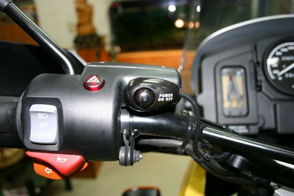

Sie sind drin & alles funktioniert!!!
Hallo zusammen.
Ich habe mir gedacht, ich geb euch ein kleines Feedback zu der Sache mit den Nebelscheinwerfern.
Und was soll ich sagen, seht selbst:
Hat alles echt prima geklappt ( Dank nochmal an remi für die Einbauanleitung ).
Der Autoswitch ist echt eine super Sache.:)
Gruß an alle
Michael

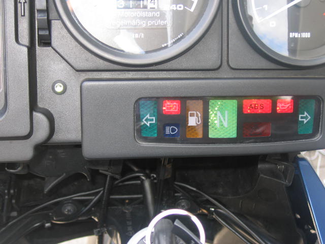

Hallo
Ich habe auch die von Hella FF 50 und die sind super!!! Man bekommt sie in einem Einbau Kit mit Schalter ( grüne Leuchte ) und allem was man zum einbau braucht. Die Halterung habe ich aus einem 4 mm starken Alu - Stück ; Strebe/ Flacheisen , gefertigt.( nicht gebogen sondern nur gerade ) Angeschraubt habe ich den Halter dann unter dem Schnabel mit vorhandene Befestigungsschrauben . Mit einem Pappstreifen eine Schablone erstellt und dann übertragen, fertig.Den Schalter in der Tachoeinheit montiert und fertig. Zu sehen bei www.Fernblau.de
viel Spass
