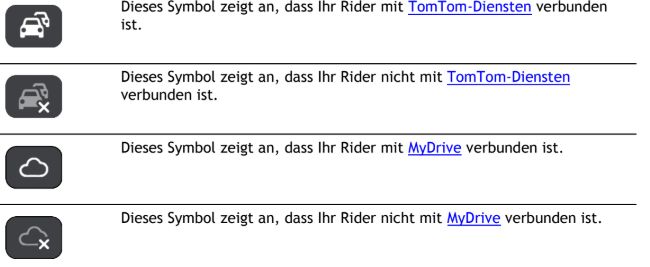

nach einem firmware update des rider konnte ich keine "routen" mehr übertragen - das hat einfach nicht funktioniert (1 woche vorher ging es ja noch ..)
"irgendwann" stellte ich fest, dass die cloud anmeldung gar nicht mehr auf dem rider gespeichert ist :mad:
also "Menü -> TomTom-Dienste -> MyDrive" - hier war deaktiviert .. also nochmal dort das PW der cloud eingeben :(
nun überträgt es wieder, das "wolke symbol" mit dem kleinen x daran hatte ich übersehen
