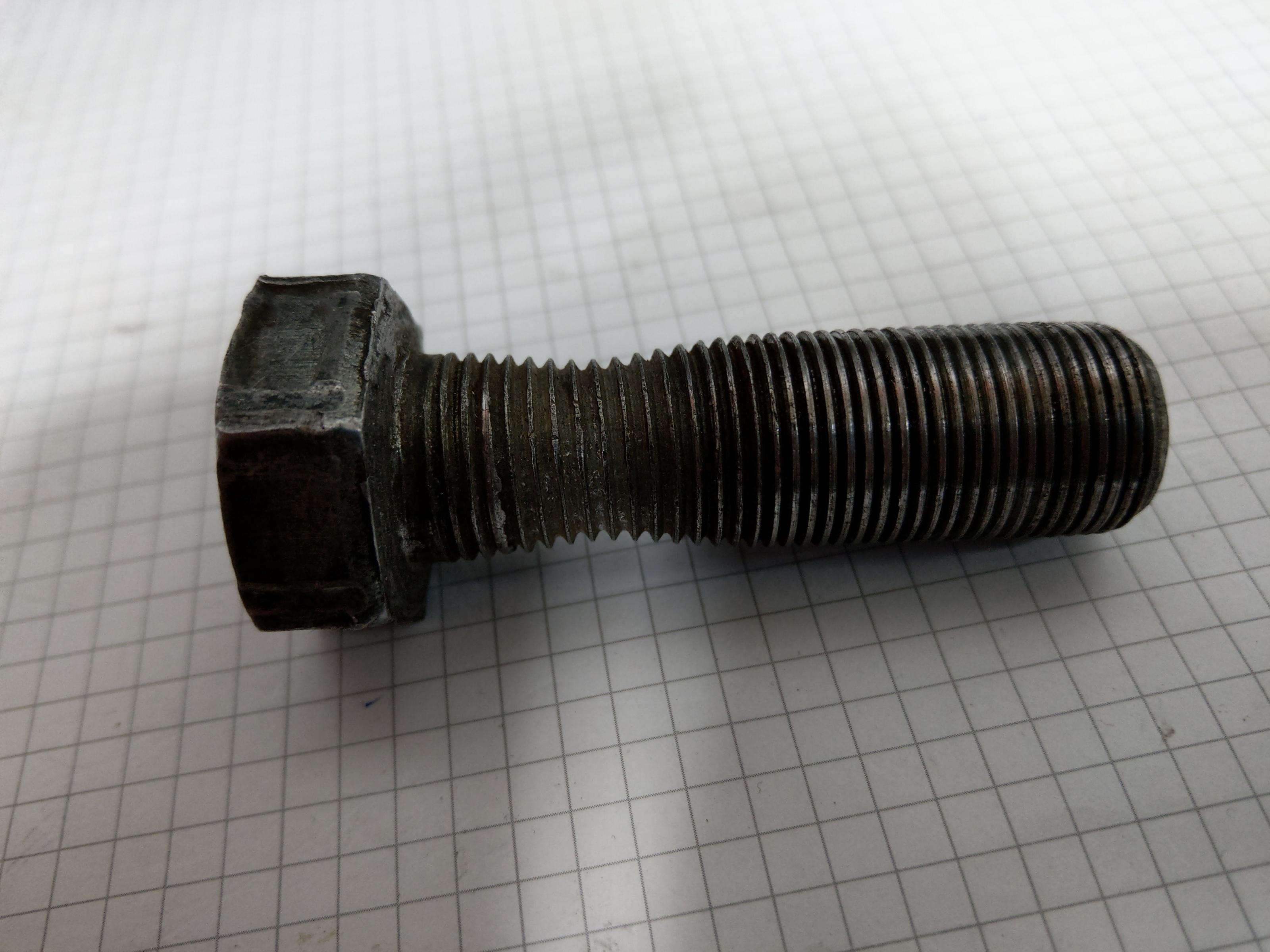

Hi,
da schick ich morgen früh mal ein Beispiel was manche selbst mit hochfesten Schrauben schaffen.
Die Schraube liegt auf Arbeit, daher erst morgen....
Grüße Volker

Wir versprochen. Wenn die Schrauben /Stehbolzen so aussehen, hats einer etwas übertrieben...
Grüße Volker

Guido hat das Schrauben Ziehen aufgrund meines Bildes
wörtlich gemeint...
Grüße Volker
