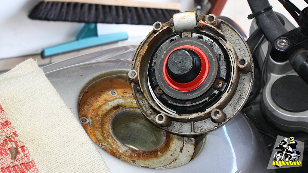

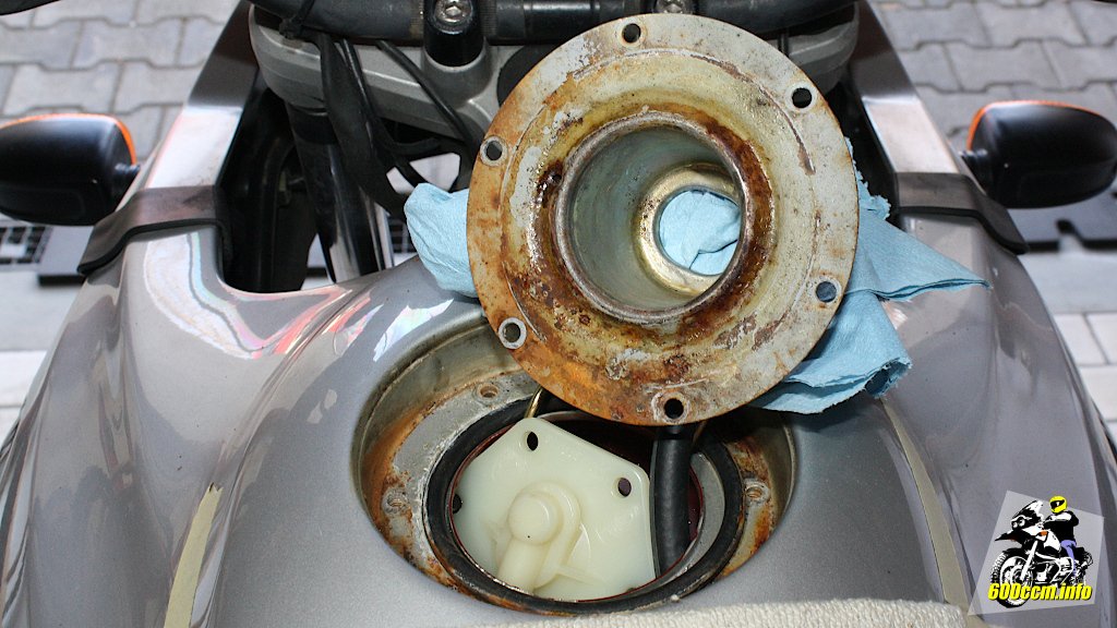

Ich oute mich: Ich pople gern. Zumindest heute am Tank.
Also: Sah alles dramatischer aus als es war. Der Rost kommt nicht vom Tank sondern vom Einsatzstück. Da gammelt der Rand vor sich hin. So hat es jedenfalls nach dem minimalstinversiven Reinigungseinsatz ausgesehen.
Statt Vaseline habe ich Konservierungswachs genommen. Nein, nicht ins Röhrchen sondern daneben. ;)
Ja, auch ich schaue alle 250-330 km in den Tankverschluss hinein. Jedoch sah es noch nie SO aus wie auf den Bildern im ersten Posting. Mutmaßung: Das hat alles schön im Verborgenen gegammelt bis jetzt dann mal der richtig fette Regenschauer kam und das Zeug nach oben gespühlt hat. Sonst ist immer die Abdeckplane drüber, eine Nacht hatte sie das nicht Auspuffanlage noch nicht kalt und dann eben bis zum Morgen gewartet. Dazwischen kam Starkregen.
Nun denn. Warum das Ablaufloch bei mir verstopft war habe ich evtl. herausgefunden: Es scheint so als habe schon mal jemand vor einigen Jahren im sichbaren bereich "herumgemalert" und dabei erfolgreich das Ablaufloch minimiert.
Für mich war das "Loch mit Ablauffunktion" immer nur eine "Delle ohne Funktion".
Was ich gemacht habe: Kein Bowdenzug. Keine Gitarrensaite und auch keine kleine Feile, etc.
Ich habe erst einmal mit einer Nadel vorgebohrt -> fühlte sich eher wie Gummi als wie eine feste Masse an. Anschließend Staubsauger rangehalten und die Nadel im Kreis gedreht bis das Loch immer größer wurde.
Danach mit dem Sprühaufsatz einer WD40-Dose (rotes Röhrchen) weiter den Ablauf bearbeitet -> kein Rost sondern dieses gummiartige Zeug.
Ende vom Lied: Der Ablauf ist jetzt wieder ein Ablauf. Die aufgequollene Dichtung scheint wieder an ihrem Platz zu sein und der Verschluss sitzt wieder rundherum wie zuvor (keine Seite steht hoch).

Kleine Ergänzung und neue Frage:
Ist die Flachdichtung 16 11 1455096 die Dichtung am Tankverschluss (hinter dem roten Ring)?
Explosionszeichnung: BMW Teilekatalog Online (16117650178) BMW Kraftstoffversorgung Tankverschluss Teile Nr 16 11 7650178
So sah es bei mir beim Zerlegen aus:
Wenn ich die Zeichnung von Gerd anschaue -> kann ja eigentlich nur die Dichtung vom hochklappenden Verschluss sein. Oder ist einfach die Darstellung in der Explosionszeichnung einfach nur ungeschickt?
Grüße, Martin

Ich frage mich ja noch immer was a) im Röhrchen war und b) von einem der Vorbesitzer aufgetragen wurde. Siehe Bild:
Wirkt eigentlich trocken und fest, gehört da aber offensichtlich nicht hin. Wachs scheidet aus, Klarlack wohl ebenso (würde ja nicht dauerhaft "hart" bleiben bzw. wäre wohl nie getrocknet).
Mit Vaseline "dick einschmieren" ist wohl auch keine Lösung -> das läuft ja bei ca. 40°C weg wie Wasser (und womöglich in das Röhrchen - oder gleich in den Tank).
