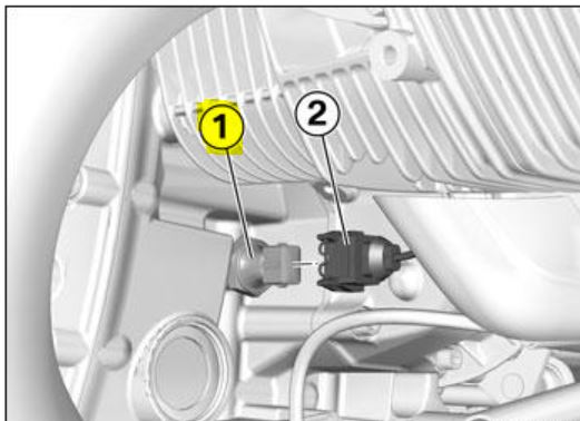

Er sitzt, soweit ich weiß, links unterhalb des Zylinders und ist mit einem einzelnen Stecker angeschlossen. Hat sich - glaube ich - seit den Vorgängern der 4V-Boxer-Ära nicht wesentlich geändert (da die Motorgehäuse ähnlich geblieben sind).
Du kannst ihn ja spaßeshalber wechseln, weil das kein großer Aufriß ist, aber ich verspreche mir nicht viel davon. Eventuell ist auch die Förderleistung der Pumpen nicht mehr wie in den Anfangstagen? Als ersten und preisgünstigsten Ansatz könnte man vielleicht mal die verwendete Ölqualität in Frage stellen und versuchshalber anpassen?

Danke dir für die Info! Bei den 2V ging der Öldrucksensor schon mal gerne kaputt, hat sich aber anders geäußert (Bei Zündung ein blieb die Ölkontrollleuchte aus; egal andere Baustelle).
Mal gucken, ob/wie man da dran kommt. Scheint nicht so ganz einfach, wie auf Powerboxer beschrieben...:eekek:
Sollte ein defekter Sensor nicht im Fehlerspeicher abgelegt sein?
Also ich hab's zwar noch nicht gemacht, aber auf den ersten Blick ist das im kalten Zustand der berühmte Klacks. Stecker weg, nach recht geneigt abstützen, damit nicht so viel Öl herauslaufen kann und dann das Ding herausgeschraubt und ein bereits mit einem neuen Dichtungsring präparierte Neuteil direkt hineingeschraubt und mit 30 Nm festgezogen. Stecker drauf, fertig und weiterfahren. Würde ich aber erst machen, nachdem das mit der Ölqualität geklärt ist und dann (eher Werkstattarbeit, weil Meßgeräöt erforderlich) eine Öldruckmessung veranlassen, bevor's weiter ans Eingemachte geht.
