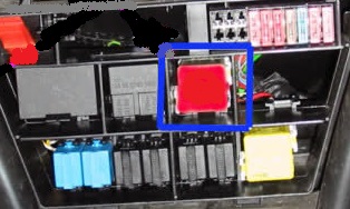

Gast 41871
Hallo Peter,
der Codierstecker ist unter dem Fahrersitz in dem Sicherungskasten:
(das rote Ding in dem blauen Rahmen)
MfG Gärtner
Franz Gans
Franz Gans
20.03.2008
6.346
Zum Codierstecker: Gelb/Ocker; Rosa : je nach Stecker ist die Sonde oder CO-Poti in Aktion. Beides gleichzeitig funktioniert nicht. Kann sogar sein daß der CO-Poti abgesteckt sein muß:)
Dazu kann ich verbindlich beisteuern, dass ein angeschlossenes CO-Potentiometer (es heisst d a s Potentiometer, oder neue Schreibweise Potenziometer) nicht stoert, solange die richtige Steckbruecke aka Kodierstecker angeschlossen ist, der der Motronic die Marschrichtung vorgibt.
In meiner Kiste habe ich das Poti nachgeruestet und ein, zwei Jahre einen katlosen Auspuff mit einer Einstellung von etwa 3,5% CO gefahren. Der Wert wurde mir so von einer Niederlassung empfohlen. Spaeter habe ich wieder zurueckgeruestet auf den originalen Auspuff, die Lambdasonde wieder angeschlossen und dabei die Steckbruecke von gelb auf rosa geaendert, aber das CO-Poti nicht angefasst, sondern gerade so belassen. Funktioniert einwandfrei und hat schon mehrere AUK ohne Beanstandungen hinter sich gebracht.
Viele Gruesse
Karl-Heinz
Franz Gans
Franz Gans
20.03.2008
6.346
Ich weiß leider nicht welcher verbaut ist. Kann mich nur dran erinnern das es der "richtige" ist. Werde das mal nachtragen sobald der Tank runter ist.
Tank? Den muss man dafuer nicht anfassen.
Nur die beiden Sitzbaenke muessen ab und dann befindet sich der Kodierstecker in dem schwarzen Kasten unter der Fahrersitzbank, wie in der Abbildung von Gaertner zu sehen.
Viele Gruesse
Karl-Heinz
