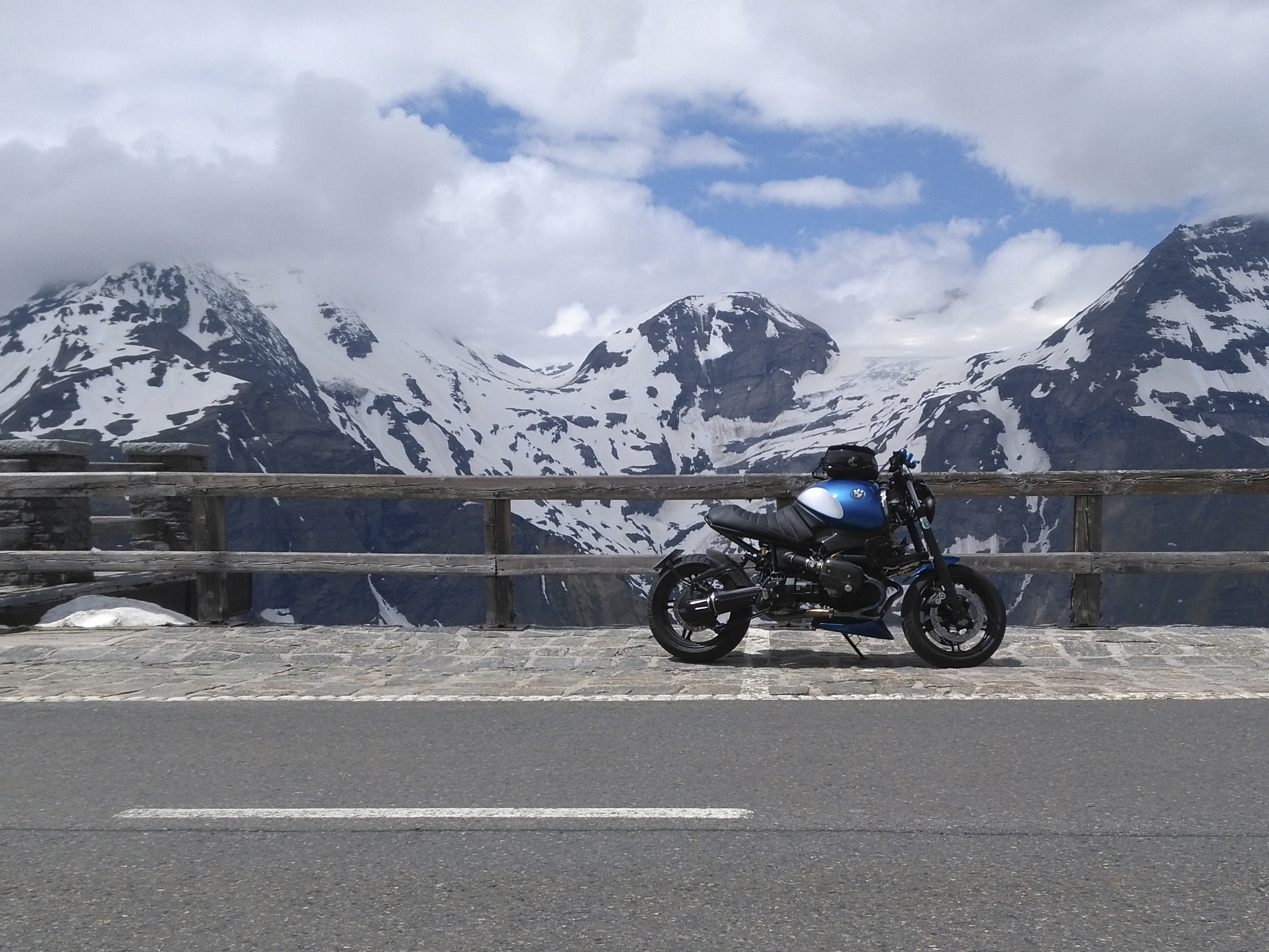

Gast 41871
Alle Achtung!
Nicht wirklich mein Geschmack aber vom Design sehr schön umgesetzt mit vielen netten Details, alles schön stimmig. Gefällt mir sehr gut. Und Respekt vor einem Haufen Arbeit!
Pass´gut drauf auf!
MfG Gärtner
