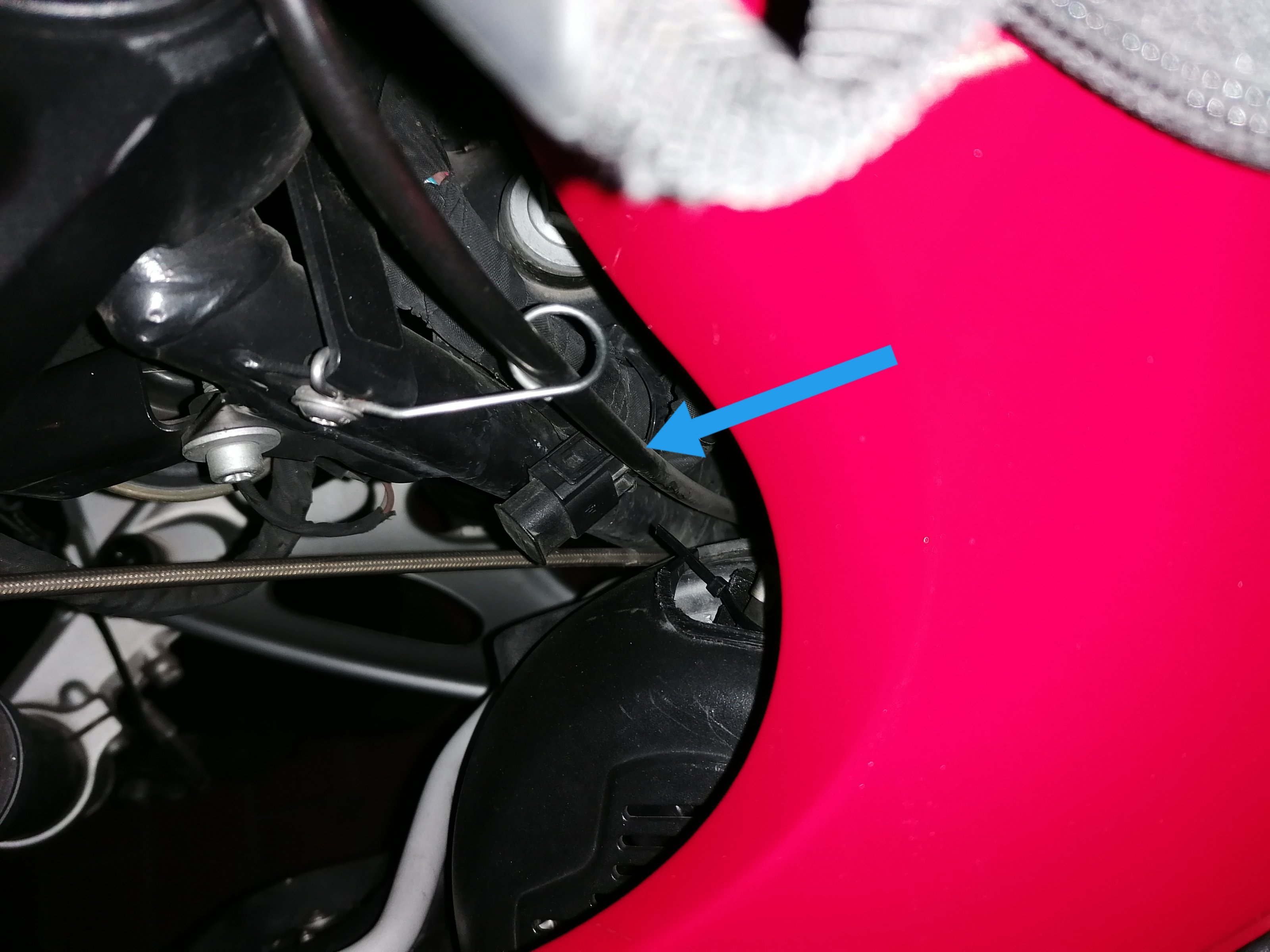

Hi,
ich hatte vor zwei Jahren das gleiche Problem an meiner TÜ! Die Ursache war bei mir der Cartoolstecker. hab ihn abgezwickt und einen Superseal dran gemacht, seit dem ist Ruhe.
Tom
Über der Cartoolstecker habe ich auch etwas gelesen. Wo kann ich diese finden und wie prüfe ich ob da etwas faul ist?
Gruß Freddy
Chris_
Chris_
18.01.2007
2.431
Sulzbach-Rosenberg
1250 GS
Links am Lenkkopf.
Unbenutzt ist ein Deckel drauf und meist mit Schwarzen Gewebeband angebunden.
