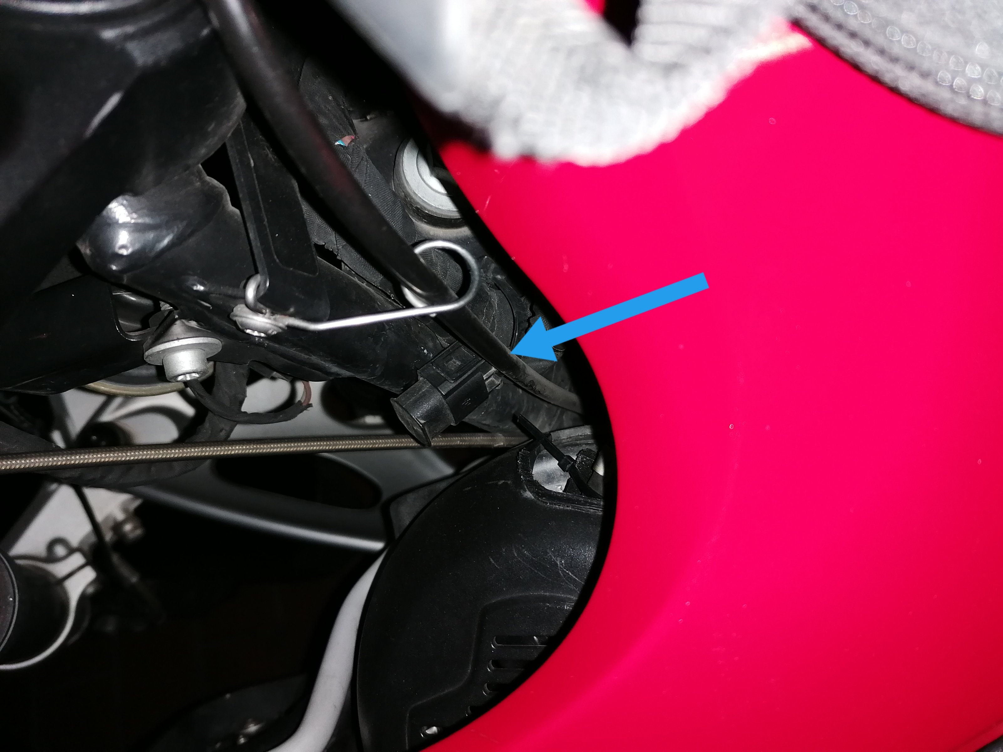

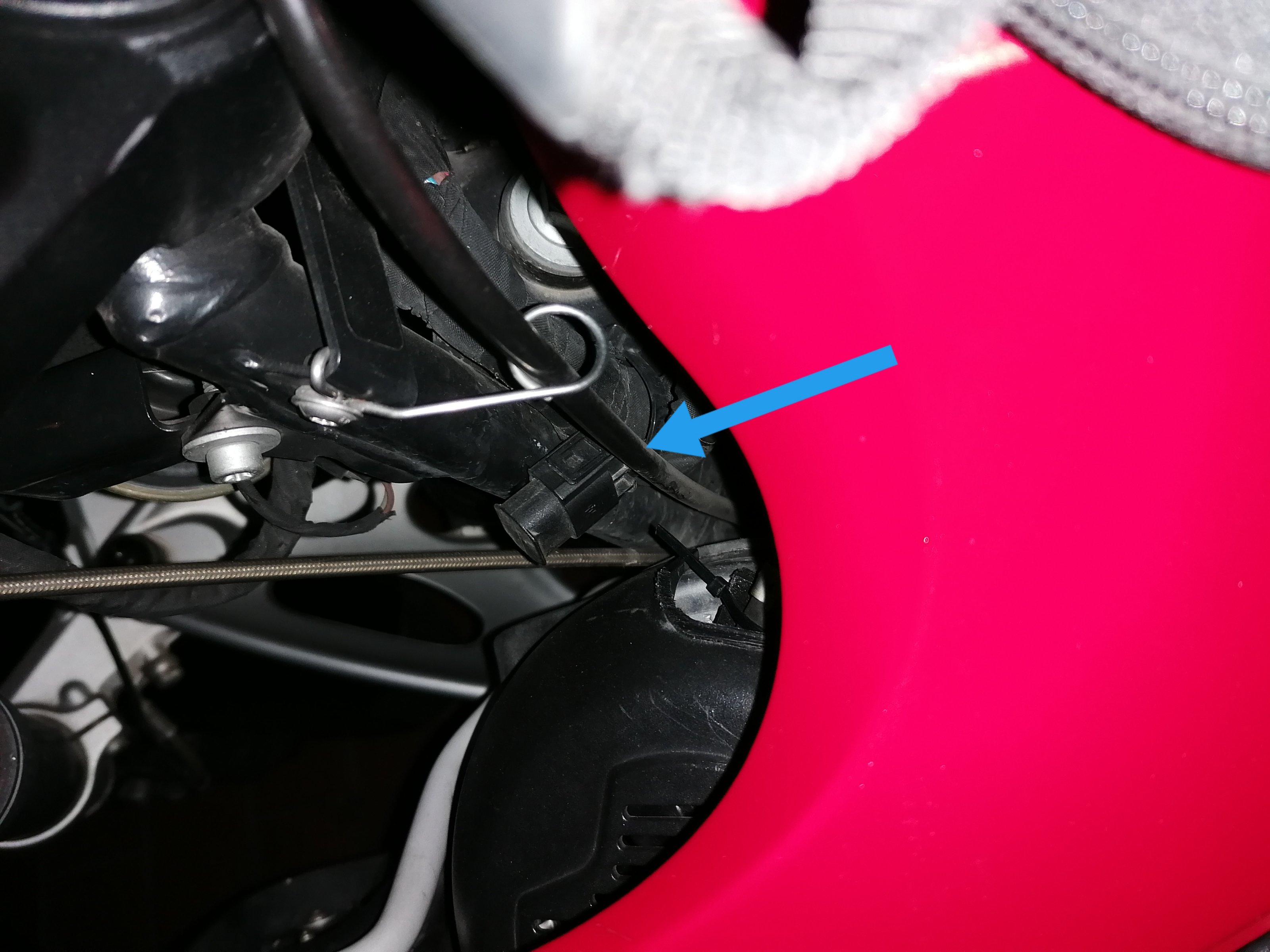

Diskutiere Ruhestrom Verbraucher Spannungsverlust im R 1200 GS und R 1200 GS Adventure Forum im Bereich Motorrad Modelle; Danke, kann es sein das dort meine Zusatzscheinwerfer angeschlossen sind? Stecker ist ungefähr 4x3x4cm?

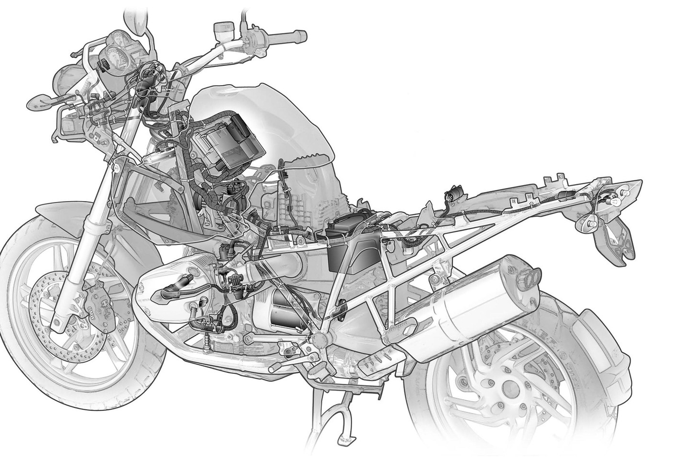

Hallo in die Runde,
hier mal eine schematische Darstellung wo die Module sind und der Verlauf des Kabelbaums.
