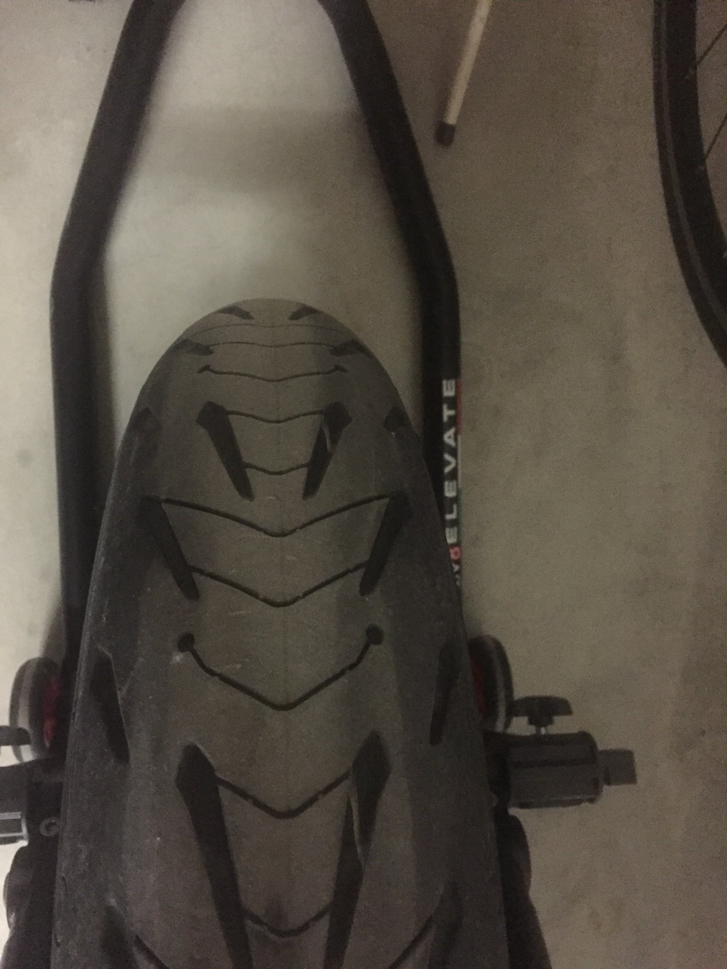

Hallo Zusammen,
fahre eine 1200 GS Rallye von 2018 mit dem Road 5 Trail.
Gestern bei einer gemeinsamen Ausfahrt sprach mich ein Freund an und zeigte mit meinen Hinterreifen, der relativ deutliche Anzeichen von Sägezahnbildung im Bereich des Übergangs der verschiedenen Mischungen zeigt.
Ich habe mal versucht, es in Bildern fest zu halten.
Nun habe ich gelesen, dass es recht normal ist und ganz viele Geschichten dazu. Deswegen wollte ich mal eure Meinungen wissen.
Folgende Eckdaten noch.
Fahrweise relativ zügig und zu 98% alleine ohne Gepäck
Das ESA auf Road
Restprofil gemessen bei ca. 3mm
Beladungszustand auf Auto
Ich wiege fahrfertig so 125-130kg
Luftdruck war fälschlicherweise auf 2,9 bar für ca. 3000km, also für Sozia und Vollgasfahrten. Kann das schon der Grund für die Bildung sein? Habe gestern dann den Luftdruck für den Solobetrieb angepasst auf 2,5bar. Beide Werte beziehen sich auf die Freigabe seitens Michelin.
Hast Jemand ein paar Tipps für mich? Würde mich sehr freuen.

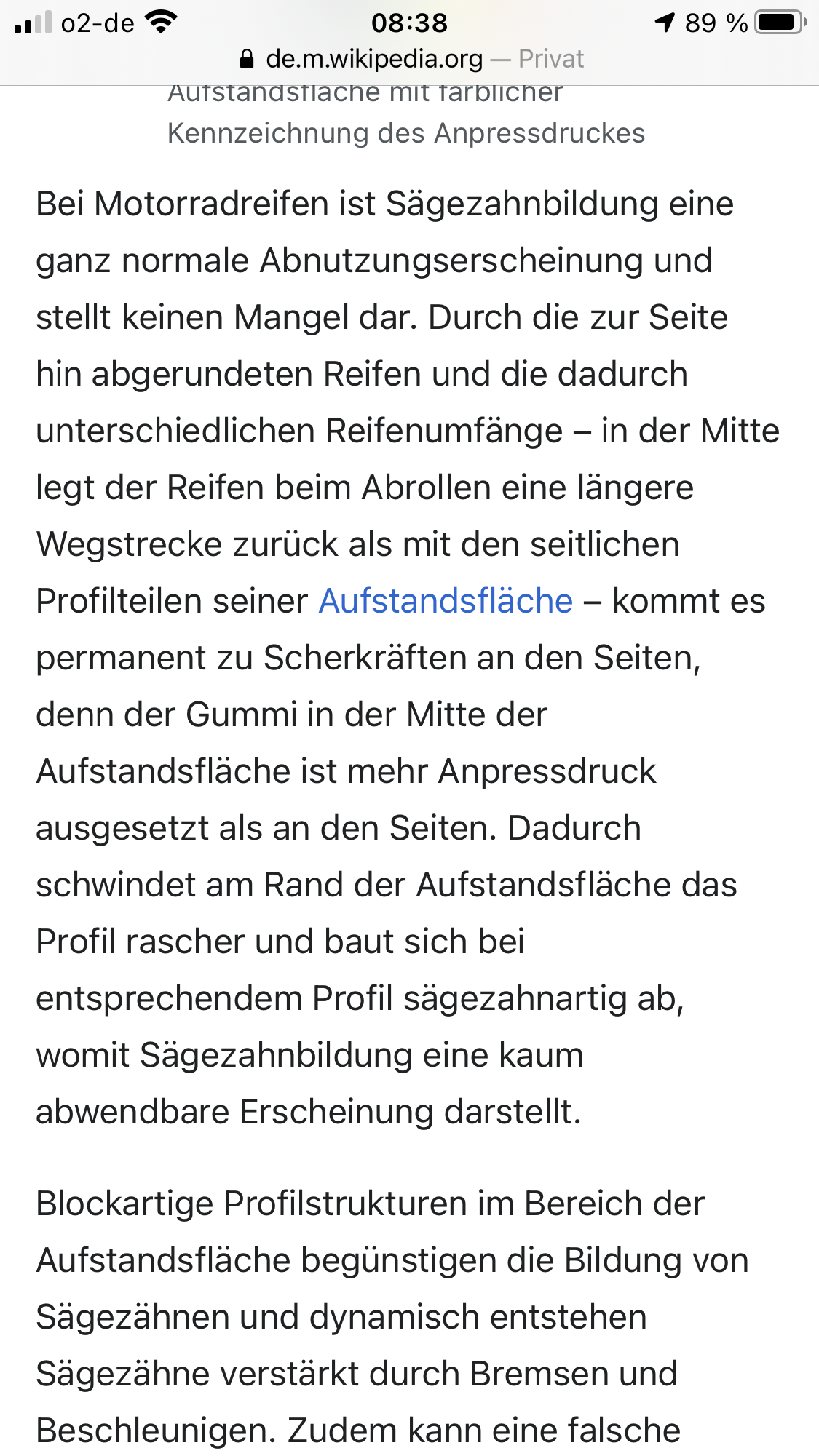

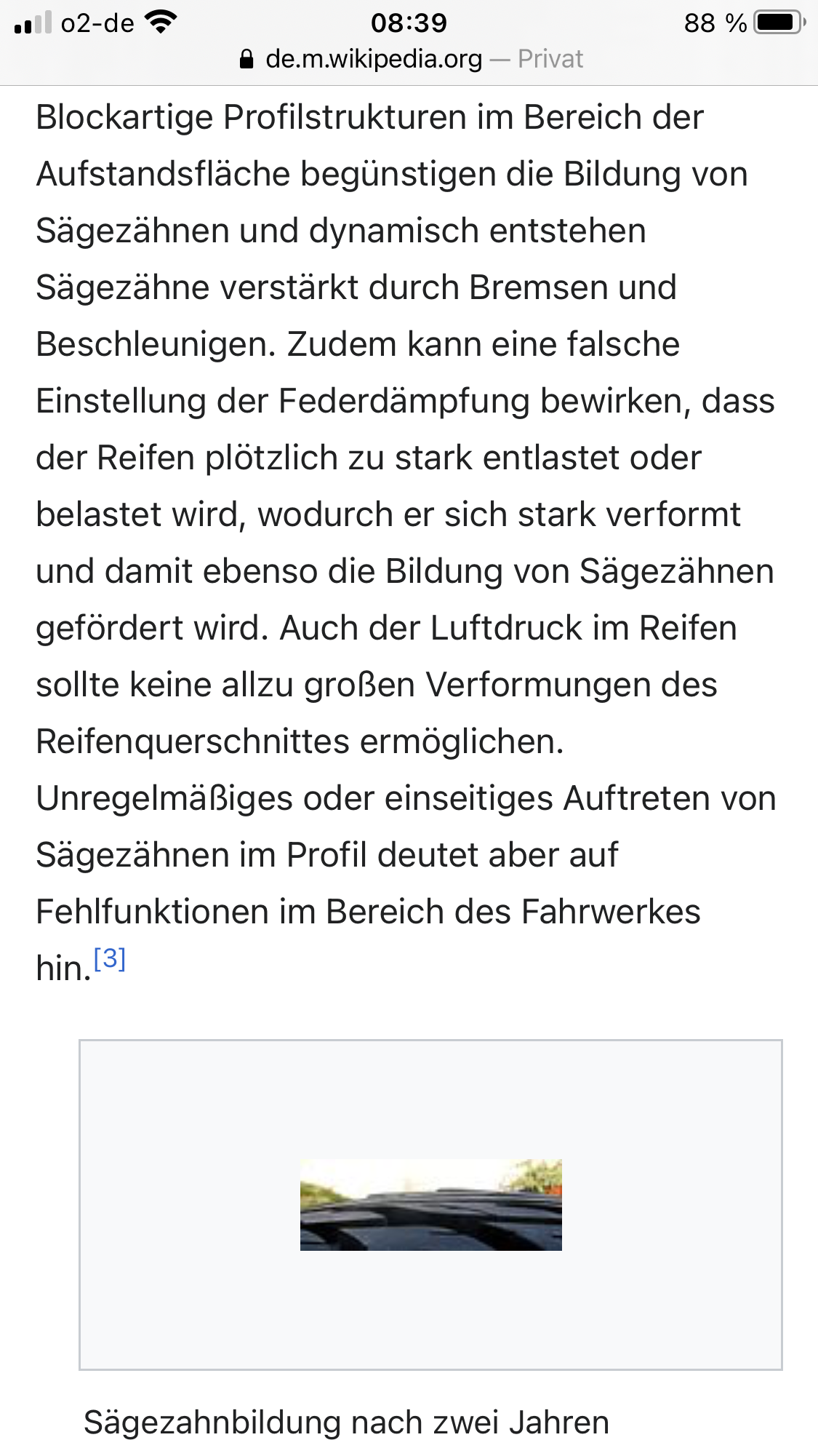

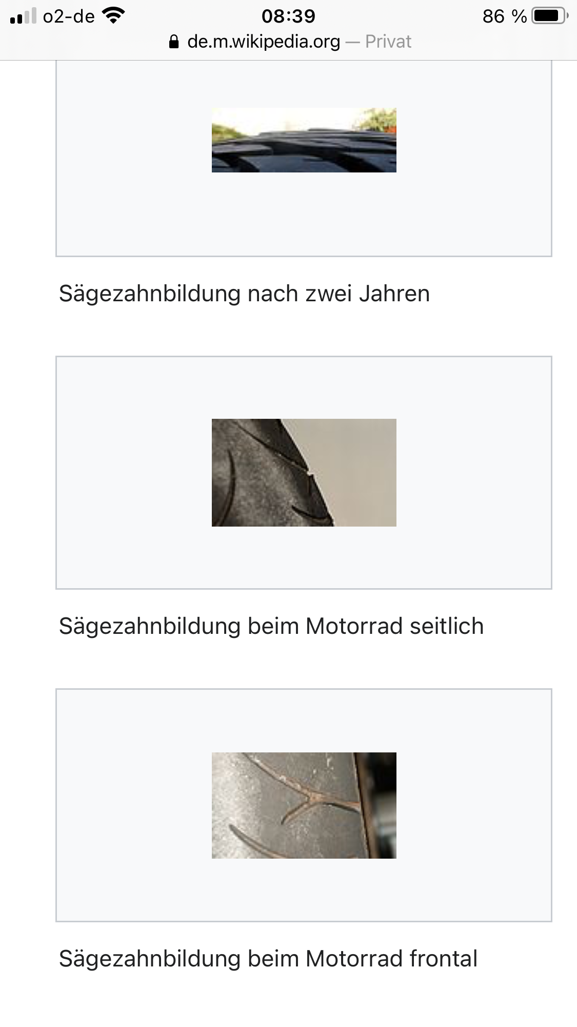

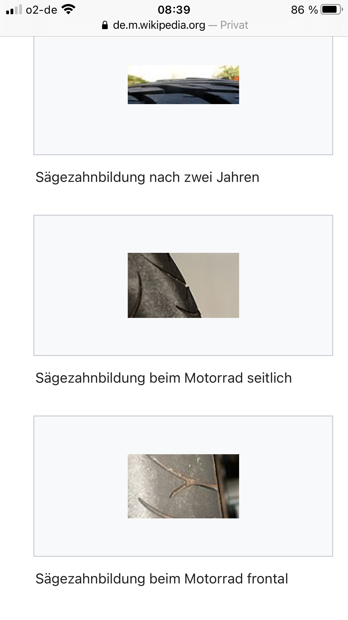

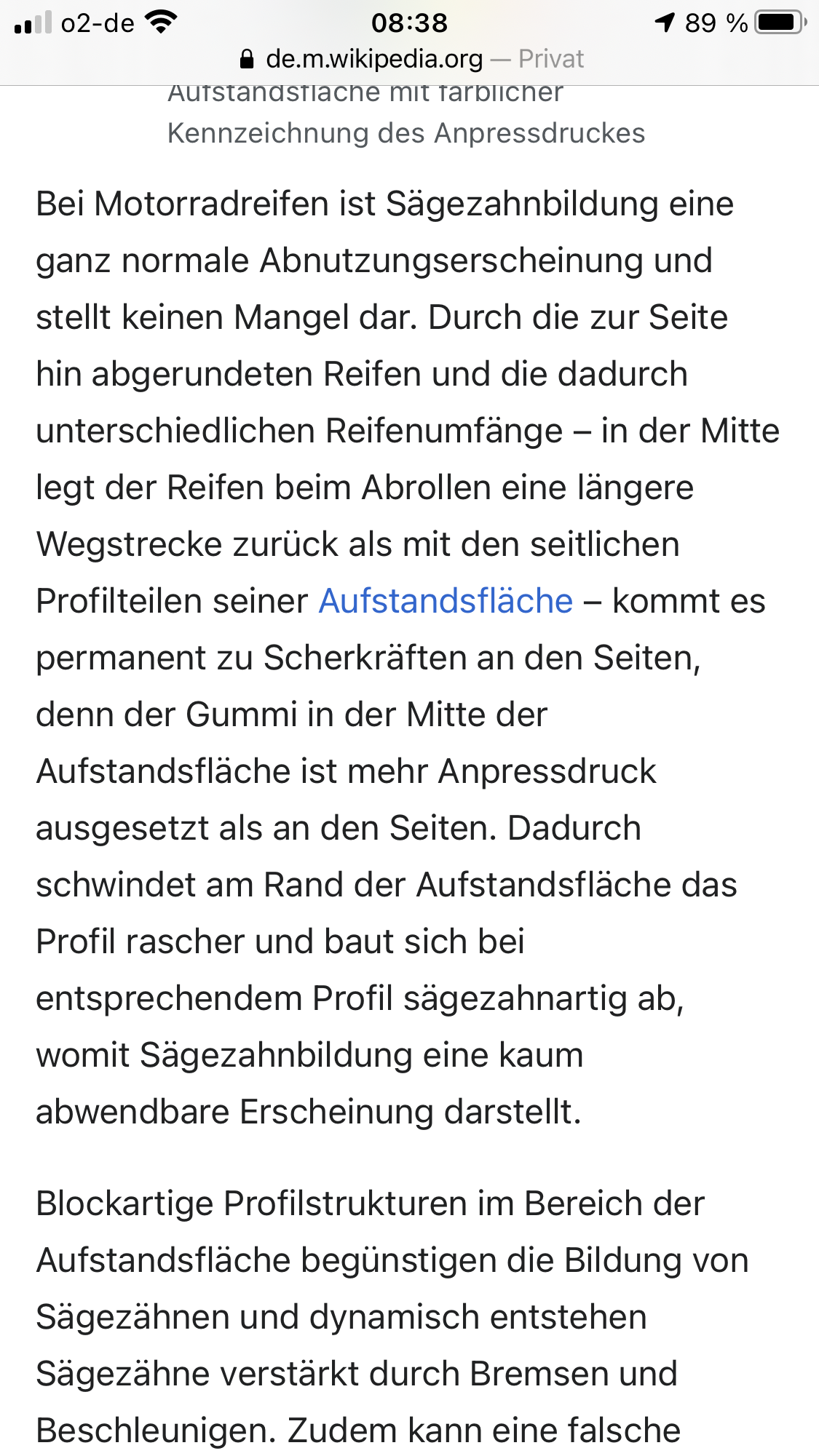

Hallo schau mal hier :(

Das Problem dieses Wikipedia-Artikels ist, dass er nebensächliche Ursachen mit den entscheidenden Ursachen auf eine Stufe stellt. Er nennt Sägezahn beim Motorrad deswegen eine "kaum abwendbare Erscheinung". Das gilt aber nur für kreuz und quer profilierte Enduroreifen - nicht für Sportreifen -, weil man die wesentlichen Ursachen (die ich weiter oben dargestellt habe) sehr wohl in der Macht der rechten Hand hat:
Kurven und Kehren sachte und gleichmäßig bis in tiefe Schräglagen konstant nachlassend anbremsen (hauptsächlich vorn, hinten nur kurz zu Beginn), vom Scheitelpunkt an (oder kurz vorher schon) aus tiefsten Schräglagen ebenso sachte und gleichmäßig das Gas aufziehen und bis in den Reifenzenit immer heftiger beschleunigen bis die gewünschte Geschwindigkeit erreicht ist.
Eine solche Fahrweise reicht völlig aus, um Sägezahn bis zur Unkenntlichkeit zu vermeiden.

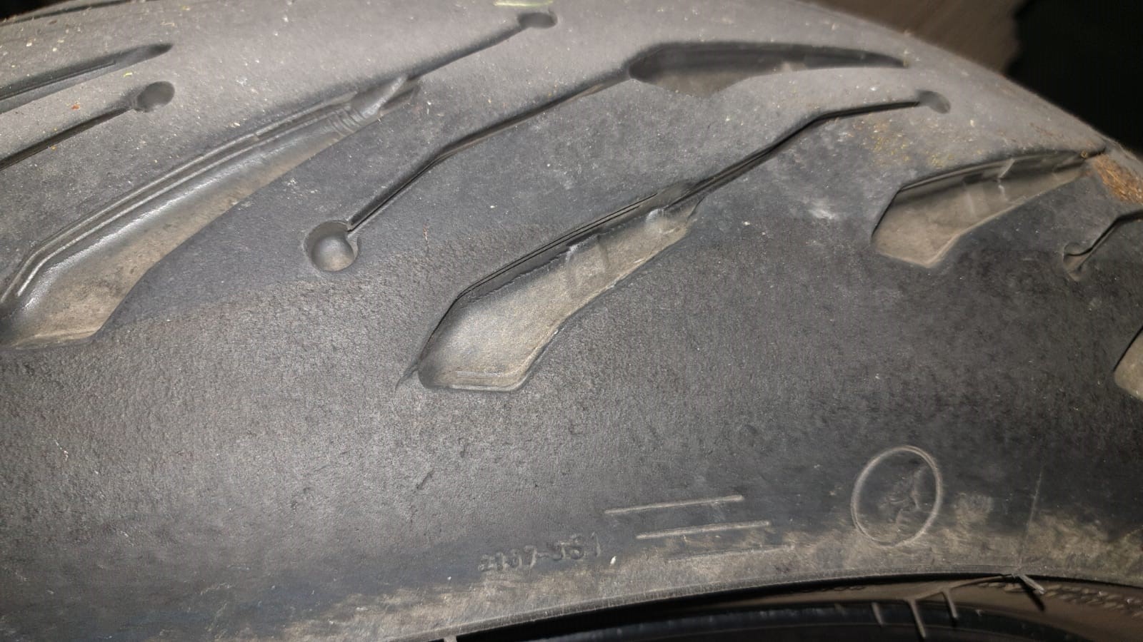

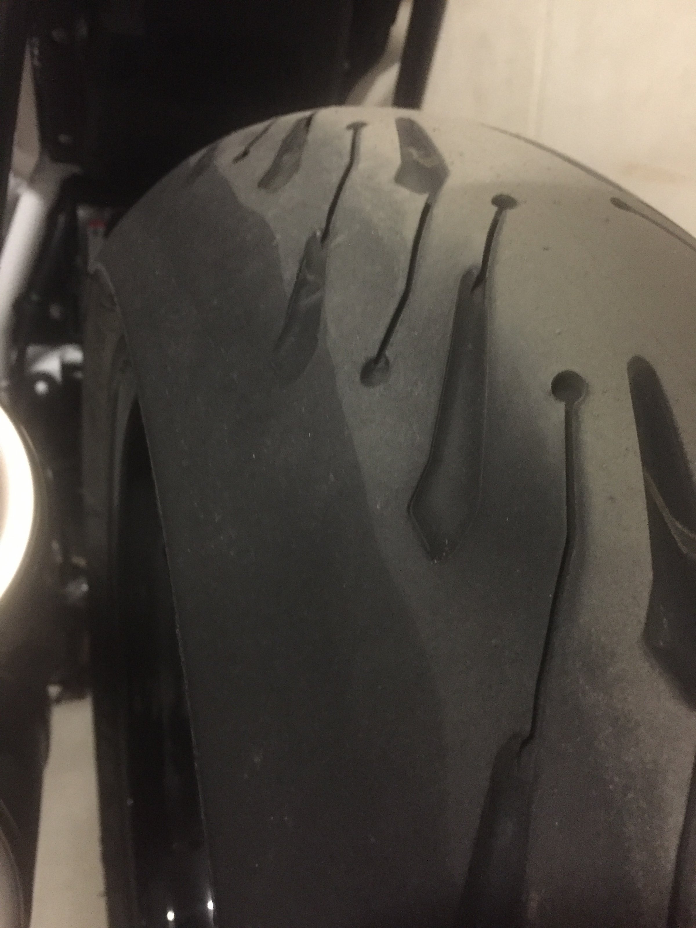

War gerade in der Garage, um das zu verifizieren:
Bin ganz zufrieden. Sind recht schön rund und gleichmäßig abgefahren.

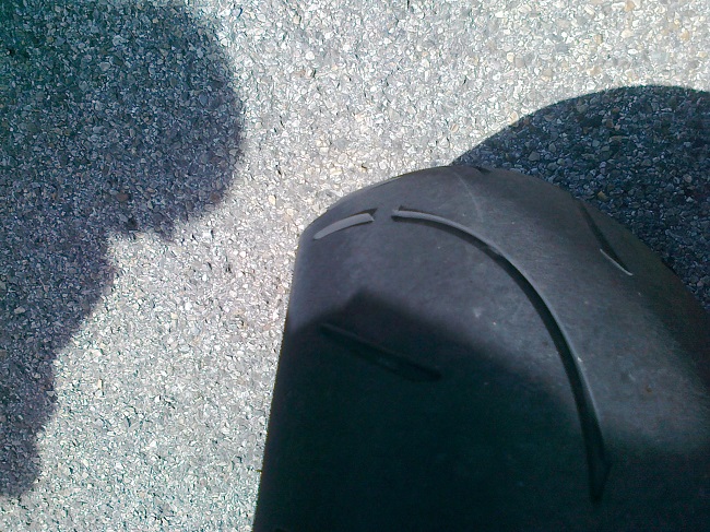

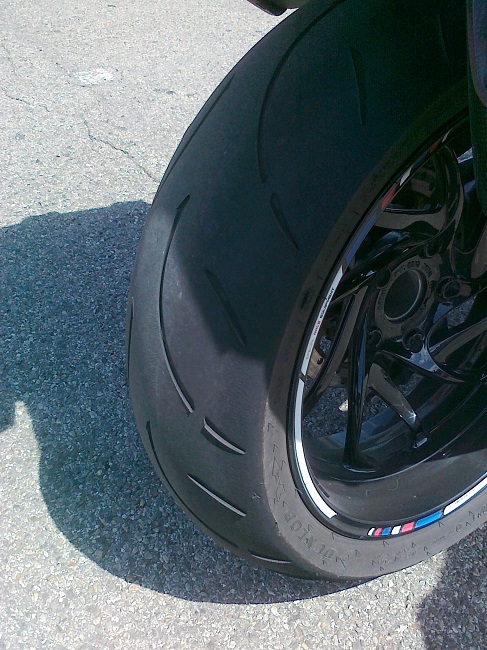

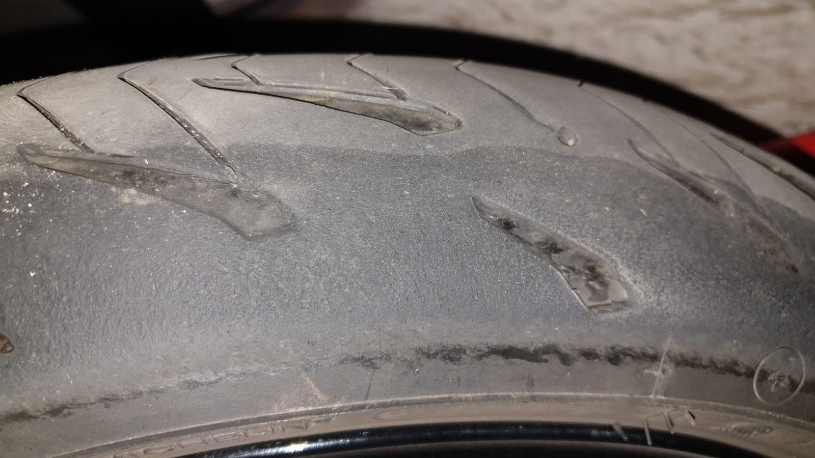

Sägezahn !!!! ich hatte mal in einem Toskaurlaub
so hohe Sägezäne die hatte sogar ein Schatten geworfen :smug:
habe auch noch irgend wo ein Bild ,

so gefunden , war auf der K mit einem Dunlop ,
