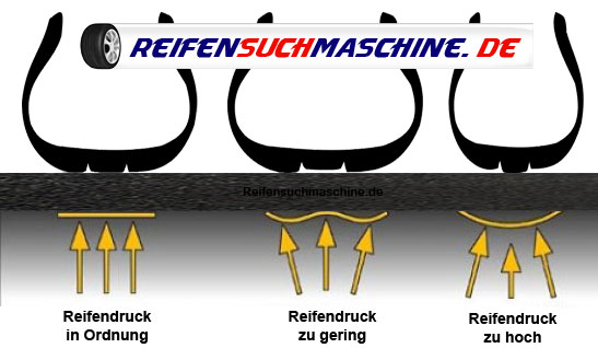

das ist leider ein uraltes Motorrad Märchen aus 1001 Nacht. Das ist schlicht unrichtig!!
Ich persönlich fahre z. bsp auf der Strasse mit dem CRA3 2.7/3.1 weil sich das für meinen Geschmack viel zielgenauer und stabiler anfühlt. Also 56 Grad gemäss Anzeige gehen auch damit. Dass abgesenkter Luftdruck per se mehr Grip bringt ist einfach Nonsens. Das ganze wird einfach komfortabler, das ist alles.
Aber jeder glaubt an das, an das er glauben mag ;)
Physik: je weniger Luft, desto mehr Pflatsch (Auflage). Den Versuch kannst du selbst mit dem Fahrrad durchführen.
Bedeutet noch nicht, dass du mehr Grip hast (da spielen noch andere Faktoren mit).
Gegenprobe: voll aufpumpen und der Reifen wird spitzer. Deshalb gibt’s zb bei PKW‘s den ECO Reifendruck (= weniger Auflage, weniger Widerstand, weniger Spritverbrauch, dafür aber Holzreifen und schöne Grüße vom Rücken).

Ich denke man kann die Aufstandsfläche nicht mit dem Grip gleichsetzen.
Mehr Grip bei größerer Aufstandsfläche gibt es hauptsächlich bei zwei Fällen:
  • heißer klebender Rennreifen auf Asphalt (sollte nur auf der Renne vorkommen)
  • bessere Anpassung an Bodenunebenheiten im Gelände
bei "normalen" Fahrbahnzuständen sollte die Größe des Laatsch kaum eine Rolle spielen.
Das der Laatsch bei niedrigerem Druck größer wird sollte nicht nur in der Theorie sondern auch in der Praxis so sein. Das Bild was QVIENNA eingestellt hat zeigt ja einen PKW-Reifen. Da kann in der Mitte bei zu geringem Druck tatsächlich Fläche verloren gehen.
Motorradreifen haben aber eine runde Kontur, da führt jede Absenkung immer zu mehr Fläche.
Habe leider keine dezidierte Motorrad Reifen Grafik auf die Schnelle gefunden :-) aber nachdem Kollege Rumpelstilzchen ohnehin alles besser weiß, bin ich hier raus. Zudem bewegen wir uns schon die längste Zeit im Offtopic 🤣
