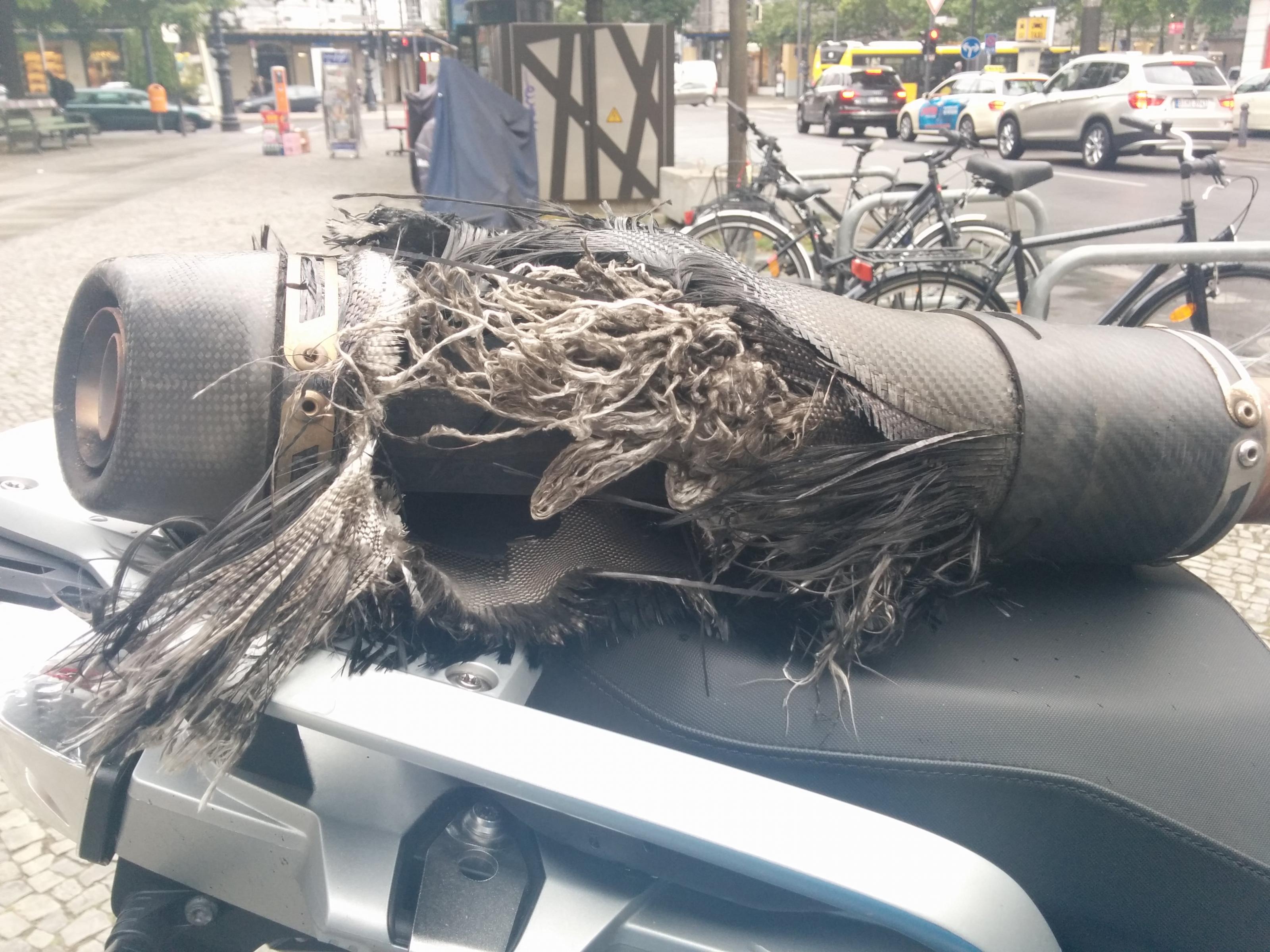

Echt scheiße, vorallem da SC auf Ihrer Homepage schreibt, dass sie eines der führenden Unternehmen im Bereich Motorradauspuffanlagen sind.
Ich persönlich kenne die Marke nicht.
Ich weiß aber von einem Freund, der eine Buell 1125 R hatte. Auch mächtig Druck aus dem V2.
Der Pott war aus Edelstahl und ist mehrmals aufgeplatzt. Er hat ihn auch mehrmals geschweißt.
Das Problem war da, dass der dB Killer zu viel Staudruck erzeugt hat.
Ohne dB Killer ging es. Nur von der Lautstärke war es nicht zu ertragen.
Ich denke, wenn du ohne dB Killer gefahren wärst, dann wäre dir das auch erspart geblieben.
Bei Vollgas auf der Autobahn war der Druck wohl auch am höchsten.
Trotzdem blöd.

Das ist doch mal eine stichhaltige Argumentation gegenüber der Rennleitung :
Ich musste den DB-Eater entfernen, damit der Endtopf nicht platzt.....

Da passt die Aussage "Die heutigen Motoren sind zugestopft "
Ich muss auch sagen, dass ich so etwas noch nie gesehen habe...

ist bei vielen Superdukes mit Carbon Tüten von Leo Vince passiert.
Hast Du SC bereits angesprochen? Wenn Du bist heute keine Antwort erhältst, kannst Du wegen Ferien schon mal bis September warten. Ich würde mal anrufen und auf Ersatz in Metall bestehen

kann es sein, dass sich unverbrannter Sprit angesammelt und entzündet hat, als ne best. Temperatur erreicht war?
sieht verendet aus, das Ding ;)

Bin gespannt was der Hersteller dazu sagt ... BMW würde sagen " unsachgemäße Handhabung - wir wissen von nichts" ;)

Das waren garantiert Fehlzündungen...also kein Garantiefall....:cool:

Ist für mich nichst neues, dass mit dem geplatzen Carbon Endtopf. Hab ja jahrelang Auspuffanlagen für Zweiräder verkauft. Einige Hersteller, wie zB. GPR bietet deshalb keine Carbonendtöpfe für BMW Boxer an. Zwar welche im Carbon-Look, aber nicht aus Carbon.
Aber auch aus Titan oder Edelstahl kann das passieren. Hatte damals einen Kunden, dem war ein Endtopf aus Edelstahl um die Ohren geflogen. War ein ca 15cm großes Loch drin. War aber an einer BUELL. Ging aber damals komplett auf Garantie!

Damit ist der Beweis erBracht, dass die Abgasdruck-Teufelchen den Weg des geringsten Widerstandes nehmen.:D

Damit ist der Beweis erbracht, dass die Abgasdruck-Teufelchen den Weg des geringsten Widerstandes nehmen.:D
...........oder für viel Geld ziemlicher Mist verkauft wurde............
