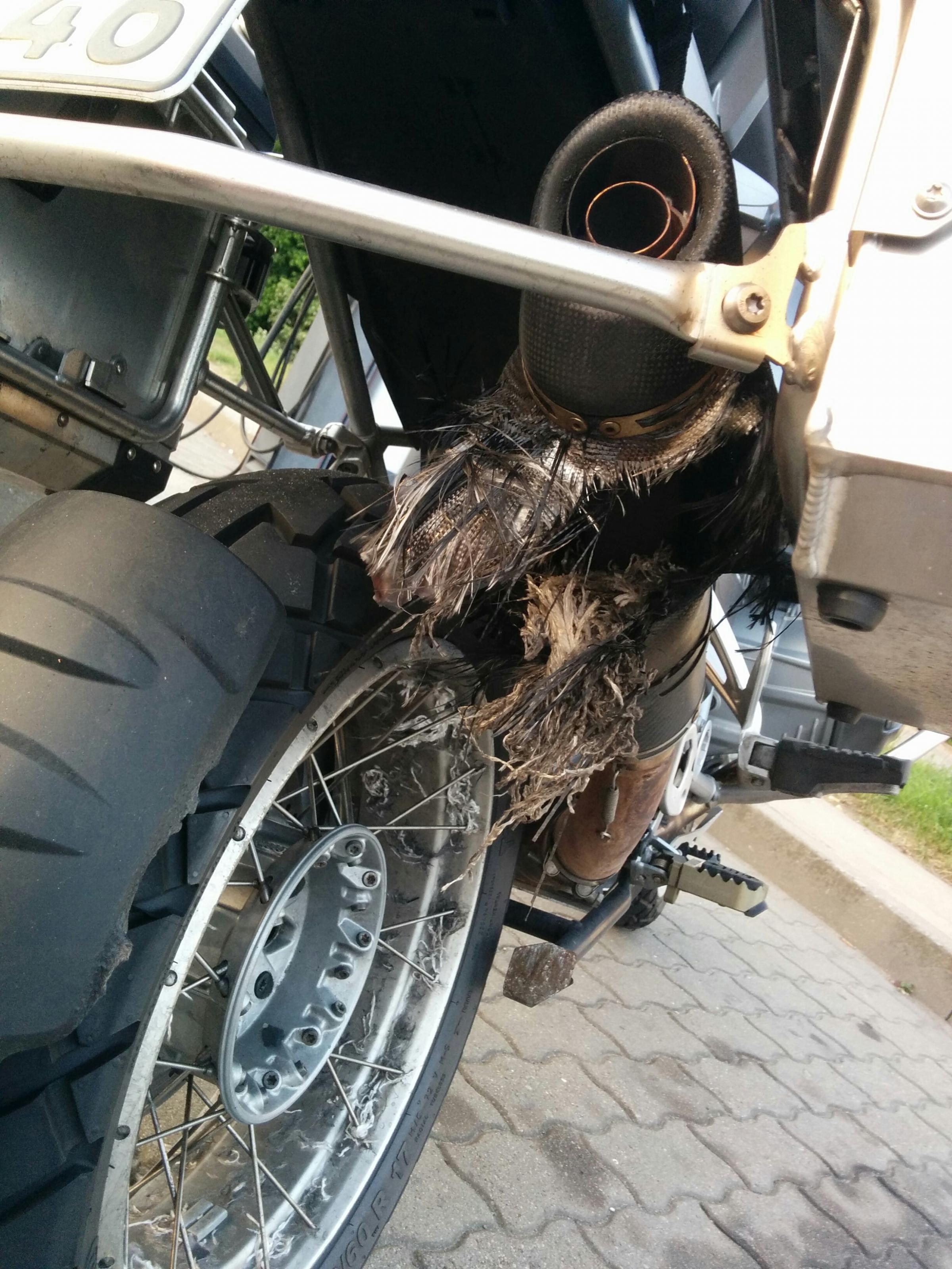

Also wenn ich mir das Gewebe so anschaue, dann ist da kräftig am Harz gespart worden. Das kann ja niemals halten.
Die Fasern dürften nicht frei herumliegen, wenn es korrekt verarbeitet worden wäre.
Ich verarbeite viel Carbon und Glasfaser in meinen Modellflugzeugen und Koptern. Da gibt es ab und auch eine "Delaminierung" - das schaut auf jeden Fall nicht so aus wie bei dem Auspuff. Da ist sehr schlampig gearbeitet worden.

Spekulation, GF-GS ! Um das zu beurteilen muss man es zum einen original sehen. Zum anderen ertränkt man das Gewebe auch nicht im Harz. Also Urteile auf Basis eines Forum Fotos würde ich nicht mit solch einer Entschlossenheit abgeben.

Hallo Kerschte,
kein Problem, das Du kein Urteil abgeben kannst :-)
Aber es ist schon verblüffend, was man durch einfache Beobachtung erkennen kann, wenn man sich etwas in der Materie auskennt...
Nicht das ein falscher Eindruck entsteht - ich will hier keine Produkte schlecht machen.
Aber jeder der sich mit der Verarbeitung von Faserverbundwerkstoffen auskennt, der wird sich seine Gedanken machen. Die Bilder sind extrem Aussagekräftig.

habe mir letztes Jahr im Sommer einen Auspuff von SC Project an meine 1200GS LC geklemmt und war ziemlich glücklich damit. Bis mir das Ding vor einigen Tagen bei Tempo 220 auf der Autobahn hochgegangen ist. Der Sozia, mir und dem Bike ist außer einem fiesen Hörsturz Gott sei Dank nichts passiert. Schade nur, dass wir dann am A*** der Heide gestrandet sind - und der komplette Inhalt des rechten Alukoffers geschmolzen ist. Aber seht selbst:
Der Techniker vom ADAC war genauso ratlos, wie wir. Er meinte, selbst in 20 Jahren Motorradpannen hätte er sowas noch nicht gesehen. Die Jungs von BMW in Berlin haben auch kräftig gelacht.
Es währe schön, wenn der Betroffene etwas dazu sagen würde.:)

sowas hatte ich auch schon mal, allerdings mit einer anderen marke.
aus welchem material ist die geplatzte hülle?
großer zweizylinder und einzelner carbonpott verträgt sich oft nicht.
an meiner 1150er ist mir auch mal ein Leo Explodiert >> auch Carbon ,
den Ersatztopf hatte ich gleich auf der selben Strecke getestet >>> war auch gleich wieder wie verbranntes Papier ,

SC-Project hat sich jetzt mit recht dürftigen Zeilen zurück gemeldet. Aus diesem Englisch vermeine ich zu erkennen, dass sie es für einen Materialfehler halten und sich dafür entschuldigen. Ansonsten haben sie mir ohne Weiteres direkt ein fabrikfrisches Exemplar zugeschickt.
Will das gute Stück jemand von euch? Es ist die Variante Matt carbon fiber with carpon cap. Liegt originalverpackt im Karton und kostet bei SC Project 395 EUR. Für 330 EUR soll es euch gehören. :rolleyes: Wenn es hier niemand möchte, stelle ich die Tröte in den nächsten Tagen mal bei eBay ein.
