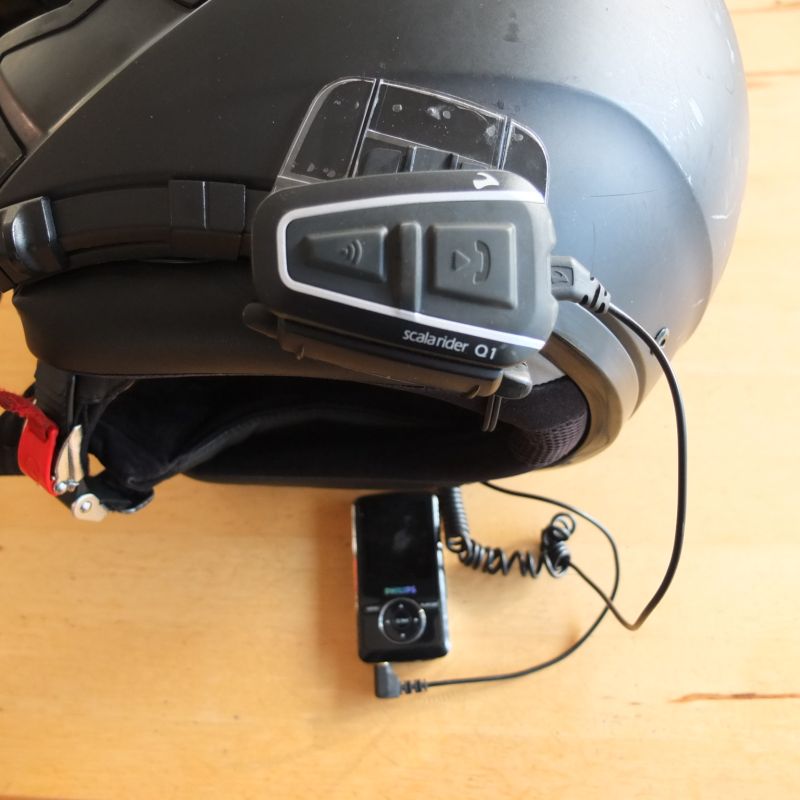

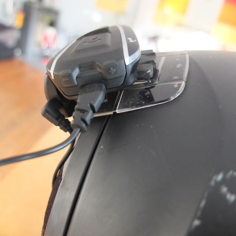

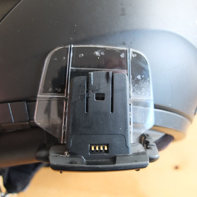

Ich habe die Klebehalterung einmal fotografiert. Ich habe dabei aber festgestellt, dass ich nur das Mikrokabel unter dem Kragen hergezogen habe. Das Lautsprecherkabel habe ich einfach am Polster nach innen gezogen. Aber wie schon erwähnt funzt einwandfrei.
Gruß,
maxquer

Dann musst den SRC Kragen nehmen. Ästhetisch die beste Variante, aber P/L mäsig meiner Meinung extrem mies.
hatte ich schon, der drückt mir unangenehm unterm kiefer.
hab ich wieder verkauft.
Larsi
Larsi
10.07.2007
32.679
Das sieht beim Klebepad nicht viel anders aus!!
Man hat dann nur den kleinen Spalt zwischen Helmschale und Gerät nicht.
Ästhätischer wäre es natürlich, wenn das Gerät mit der Unterkante des Helmes abschließen würde.
Hätte ich mir auch so gewünscht, geht aber nicht...
du hast recht ... sehr schade.

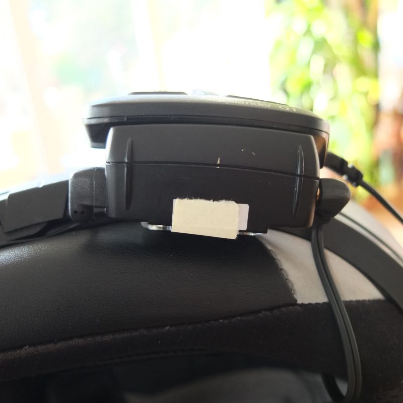

Hallo Jörg,
bei mir ( mit Klebepad) ist ja nur das Kabel zwischen Helmschale und Kragen - der Spalt ist daher bei mir nur ca. 3 mm -
wenn aber das gesamte Pad dazwischengeschoben wird, so kann doch das Metallband vom Kragen nicht mehr ganz anliegen - kommt dadurch nicht auch ein permanenter Luftzug durch den Spalt in den Helm ?

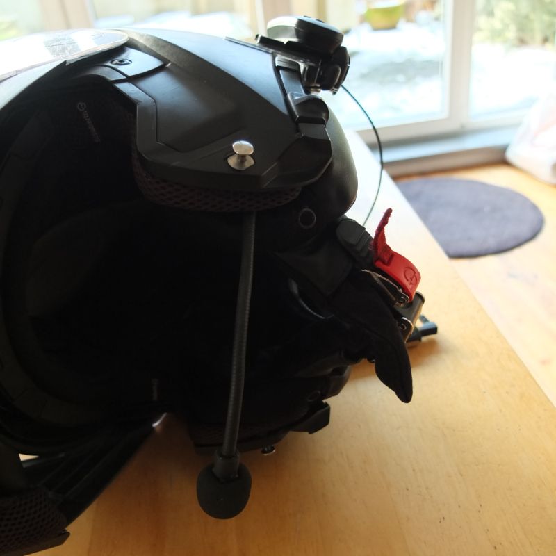

So habe gestern das q1 am c3 und am xlite meiner Freundin eingebaut. Ging relativ schnell und einfach wenn man die ganzen kleinen Tütchen mal sortiert hat :-)
Bin mal auf die Qualität auf der Straße gespannt :-)
Ich habe übrigens geschraubt nicht geklebt. Geht auch. Ich wollte nicht das Riesen klebe Ding dran haben. Mikro sitzt so fest das ich es nicht kleben musste. Mal schauen wie es in der Praxis sitzen bleibt.
