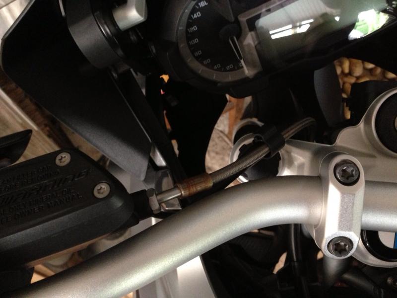

Ich habe gestern auch die "rostende Verschraubung der Kupplungleitung" bemaengelt. Der daemliche Meister fragte gleich mit welchem "chem. Mittel" ich die LC gewaschen haette, er habe das noch nie gesehen an einer LC........
Nur die Tatsache, dass er mir klaglos beide Schaltereinheiten tauschen wird weil sie schon rummuckten (Tempomatdysfunktion, Hitzeproblem des Starterbuttons) hielten mich davon ab einen cholerischen Anfall zu bekommen.
Gruss, Arik
N
Nobby72
24.08.2013
6
Sieht die auch so aus:
So sah das Teil nach einer Woche aus! Die Gummitülle, wie sie bei der Bremsleitung noch drüber ist, fehlte gänzlich....
Gruss Nobby72
