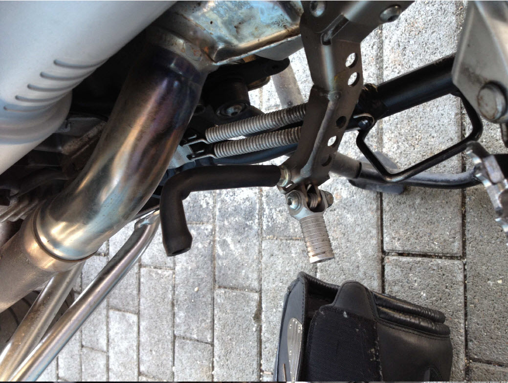

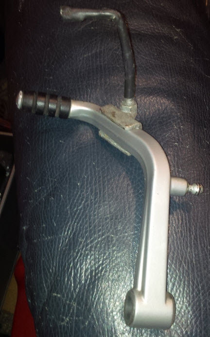

ich habe zwar keine Schaltwippe, dafür aber eine Schaltgabel angebaut.
Funkt seit über 30.000 km prima.
Ich kann den Fuss auf dem Hebel lassen, und muss, wenn ich hochschalte, nicht mehr untergreifen.
Sehr gut bei Linkskehren. Da lasse ich meinem Kollegen mit der 1200er regelmäßig die Strapse knallen...
Ich habe das aktuell an einem TT Hebel ausgeführt, hätte aber daheim auch noch einen Serienhebel mit einem Anbau dran zur Probe, oder zum Kauf, wenn Du willst.
Schau Dir die Bilder mal an
Rainer

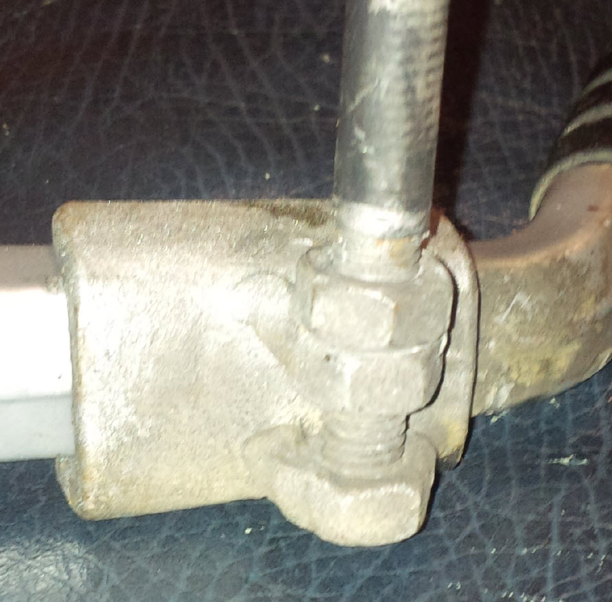

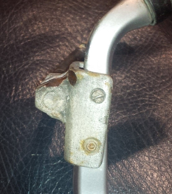

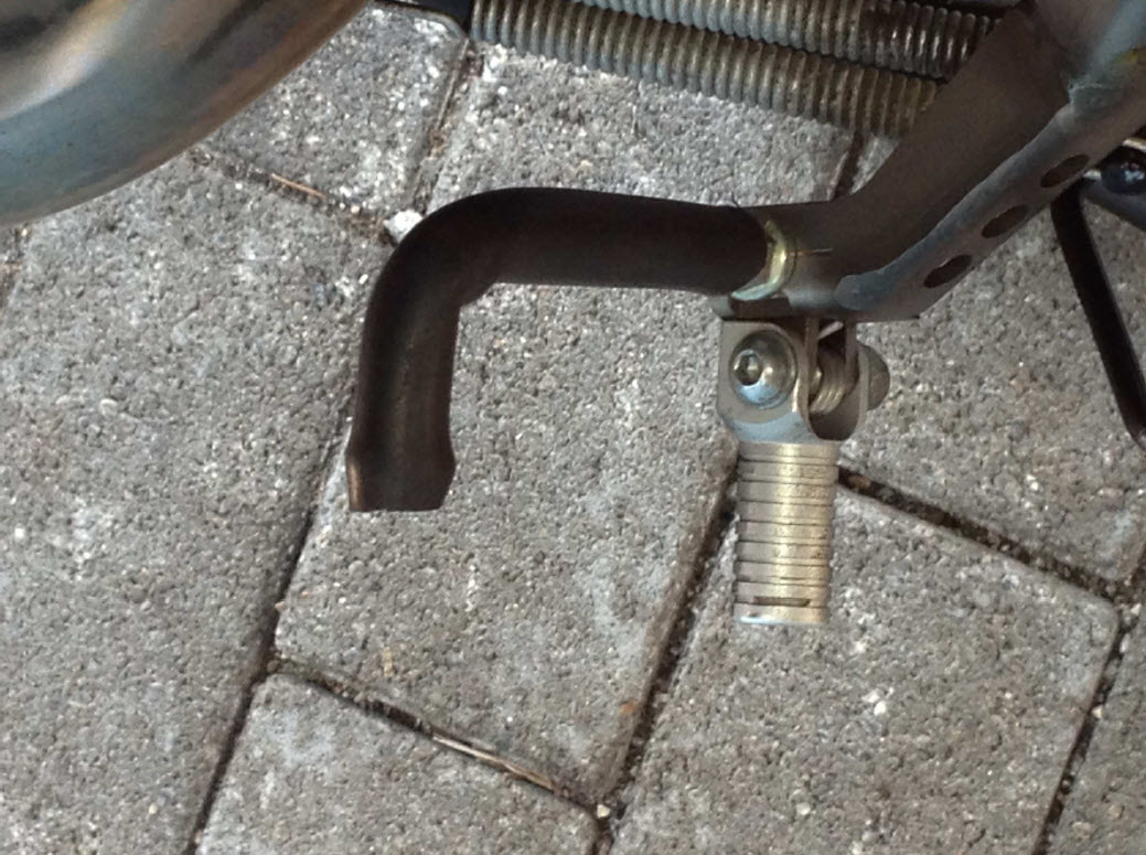

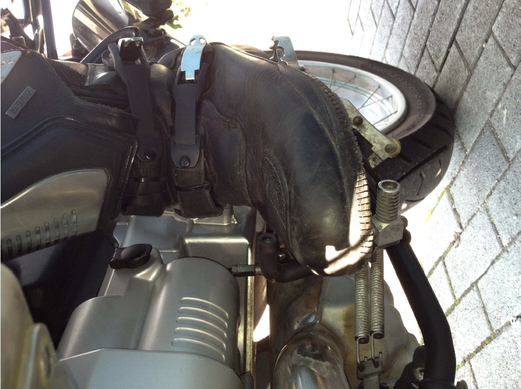

Hallo Stephan,
ich schaff´s nicht, in meiner direkten Antwort, Bilder hochzuladen, also mach ich es so...
Fakt ist, ich habe, um den Originalhebel nicht zu schwächen, eine Art Klemmschuh gemacht.
Das wär´s schon. War eigentlich als reiner Versuch gedacht, hat sich dann aber, wie so viele Provisorien, ziemlich lang und ziemlich viele km gehalten.
Einzig den Abstand an der Stellschraube des Bremszylinders musste ich neu einstellen

danke für die Bilder. Über Dein System habe ich noch nie nachgedacht. Gefällt mir, da die Umsetzung kein Hexenwerk zu sein scheint.
Ich halte das mal im Hinterkopf.
