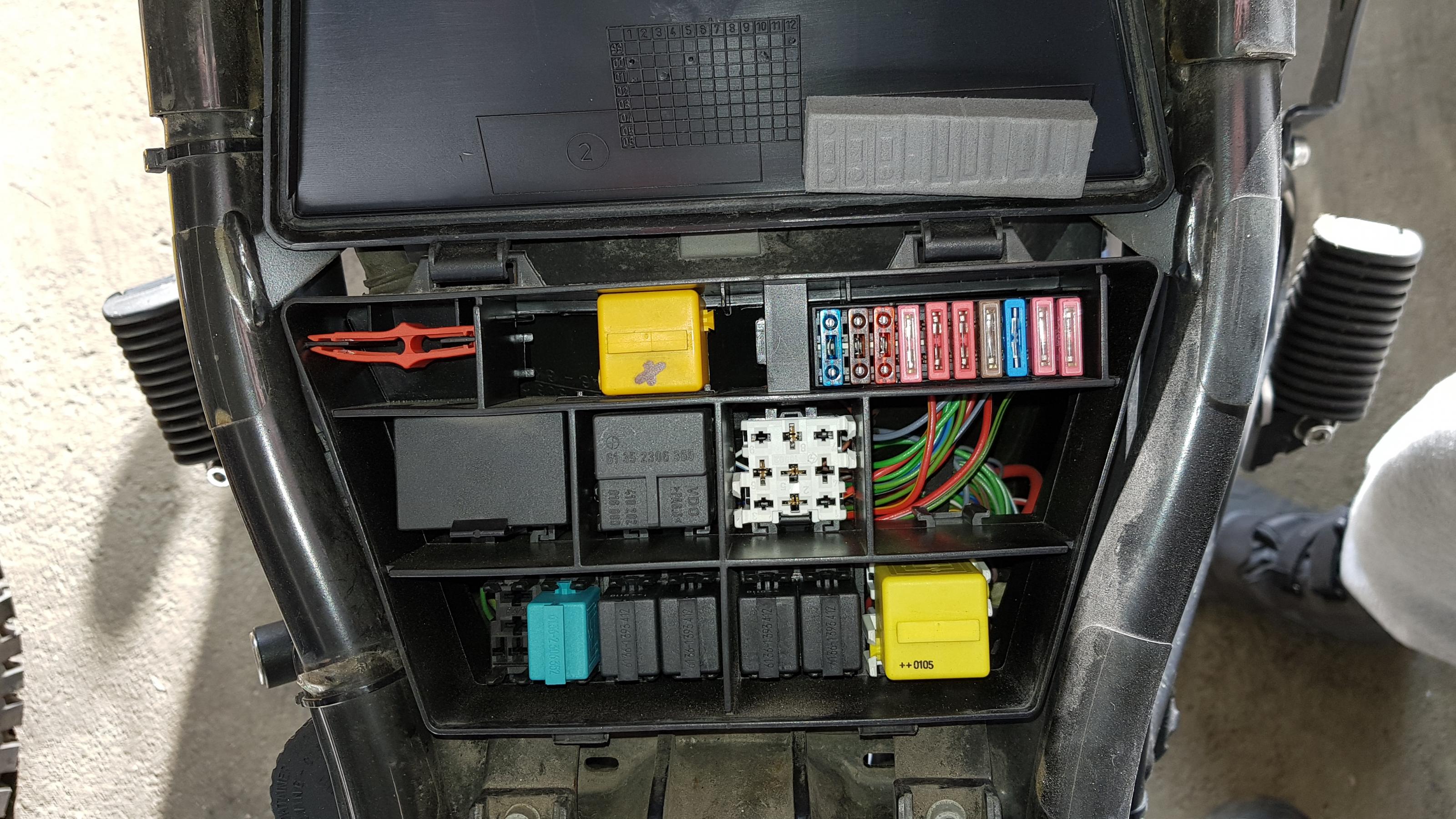

Du kannst auch mal im Sicherungskasten das rosa "Relais" ausbauen und dann testen, ist einfacher als die Lambda-Sonda abzuklemmen.
Welches "rosanne" meinst Du?! Ich habe sowas nicht .... :confused:

Ich tippe auf den Codierstecker, wobei ich nicht glaube, dass damit wirklich die Lambdasonde weggeschaltet wird ...
Hi Emmentreiber,
Dein Codierstecker ist eben auch schon gezogen!
Ist bei Deiner GS der gelbe Plastikwürfel in der auf dem Bild gezeigten oberen Reihe. Der kommt eigentlich in die schräg rechts unterhalb befindliche weiße Fassung...
Aber in der Tat laufen manche GSe mit gezogenem Codierstecker besser als mit. Erst bei der ASU kommt der dann wieder ins Spiel, weil der TÜVie energisch mit dem Kopf schüttelt.
Grüße vom elfer-schwob

Also der Gelbe :-).
Das Rosa hat mich jetzt etwas verwirrt ;-).
Gruß Andreas

Rosa Codierstecker ist die Mädchenversion.
Für die Silberlocken unter uns gibts die auch in Grau.
Maximalpigmentierte (oder AfD-Wähler) werden evtl. den braunen bevorzugen...und auch für Die Grünen ist was im Angebot.

Ich glaube, Quhnis GS (Bj. 2003) hat gar keinen Codierstecker, den man ziehen könnte.
VG Thomas
Moin moin Tom!
Das werde ich mir mal ansehen.
Die Sitzbank ist ja schnell ab...
Hm, aber im Moment läuft die Gute echt ok.
Seit dem neuen Anlernen ist erst mal alles tutti.
Ich kann natürlich nicht sagen, ob es letztlich daran lag, aber sie läuft wirklich sehr brav.
In Zukunft werde ich die Schwarze öfters mal profilaktisch impfen.
Hoffentlich fährt sie noch viele Jahre.
