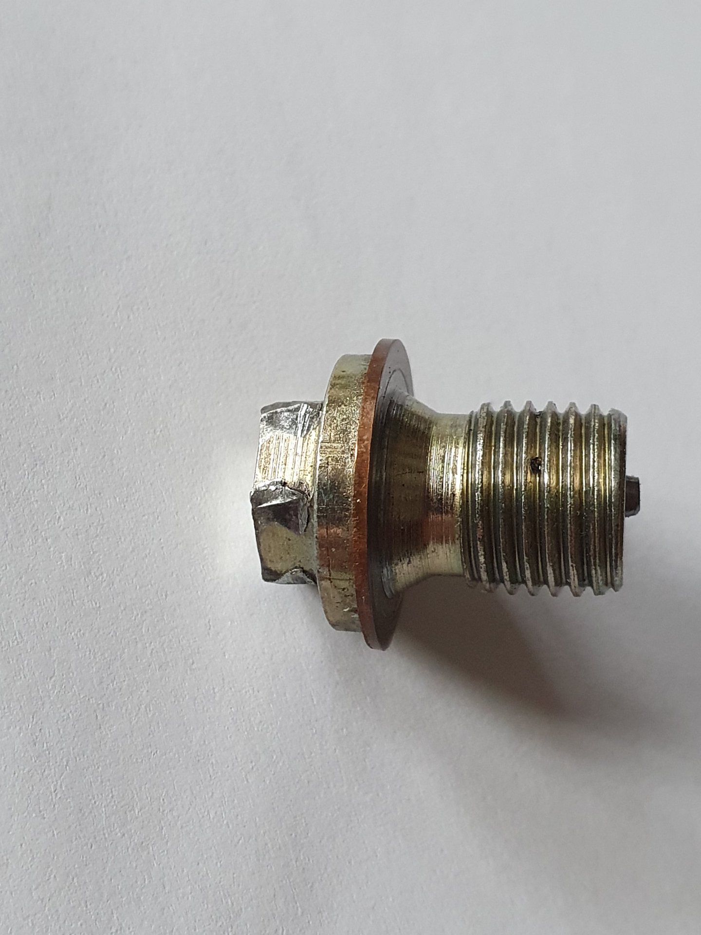

Hat die 1100GS auch so eine Schraube?
Oder ist es nur die versenkte im Schacht?
Hallo.
Hier in Deutschland laufende GS haben in der unteren, im langen Schacht versteckten Schraube den Magneten.
(Schweizer Spezialausführungen sicher auch 🤭)
Siehe Bild der mit größter Mühe herausgepfrimelten Schraube, die ich dann für knapp 42 € (BMW-Preis) ersetzt habe:
Als Ursache für den Festsitz vermute ich dass da jemand den Kupferdichtring 2 x verwendet hat ...

ist eher mieses Werkzeug!
Nicht unbedingt Deins, vielleicht das vom Vor-Schrauber.
Ja, so war es wirklich.
Ich hatte sie davor in einer bekannten BMW-NL im Köln-Bonner Raum als ich mir den Daumen gebrochen hatte - nie wieder (auch Daumen brechen ...)
Die blöde Schraube hatte nur SW 13 und schien auch ziemlich weich gewesen zu sein. Jedenfalls bin ich froh das Ding auf dem letzten Drücker doch noch rausbekommen zu haben - alles andere an der Stelle wäre 'spannend' geworden ...
Schaut man sich die Schraube ganz genau an, entsteht der Eindruck, dass der Cu-Dichtring so weit gepresst wurde, dass die Bundfläche der Schraube mit dem Gehäuse Kontakt hatte.

Der Albtraum bei der 1100GS.....Ich hab mir dafür eine gute 13 er Nuss (3/8 Zoll Antrieb), vorne angeschliffen so das diese kompl. über den 6-Kant rutscht.
Und ja, der neue Dichtring ist ein MUSS....da der alte ja zusammengepresst ist. Ausglühen bringt da auch nichts mehr.
hydrantenfritz
02.02.2015
13.211
Tretroller
Genau - und wenn dann auf der Nuss noch HAZET oder GEDORE o.ä. draufsteht, macht man's richtig.
Der Tip von @hydrantenfritz mit dem minimalen Abdrehen vorne werde ich beherzigen
Hilfts nöd, so schadetz nöd. Jeder halbe mm der mehr aufm 6-Kant aufliegt, hilft....
Ich denke jedesmal..."Wenn die Nuss abrutscht hab ich die "2" an rücken...dann wirds ecklig.
