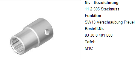

Ich hab heute einen BMW Profischrauber gefragt. Es gibt von BMW ein12er 12kant Werkzeug (Nuss). Werde das ausprobieren und berichten.
Soo!
Ich ziehe meine Info vom Sonntag zurück, war doch von einem anderen Motor:confused:

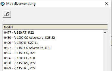

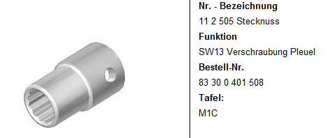

Reparaturleitfaden geöffnet und siehe da,
Und schon wieder haben wir zwei verschiedene Infos ...
Ich drücke die Daumen für die richtige Entscheidung. :bier:

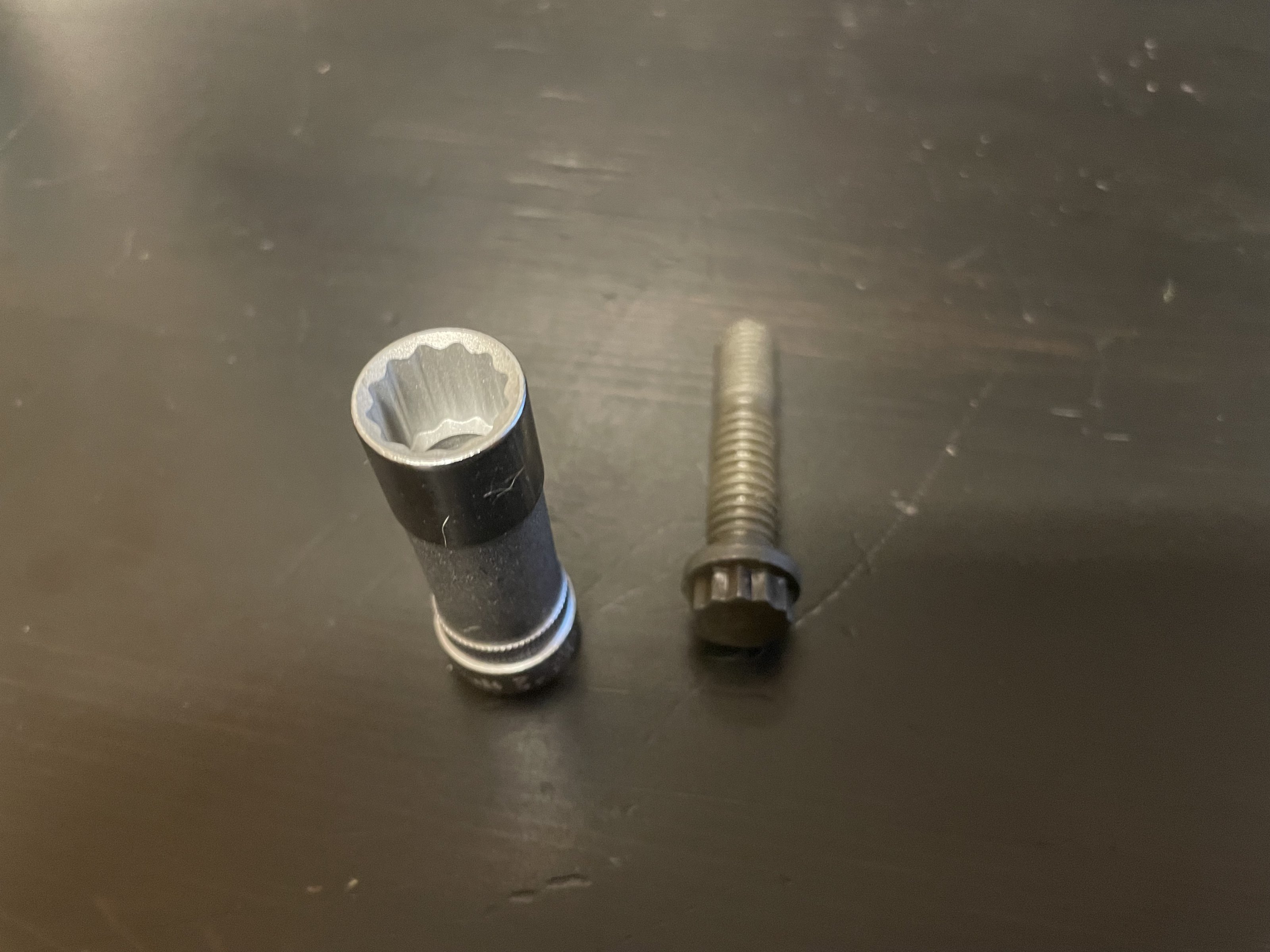

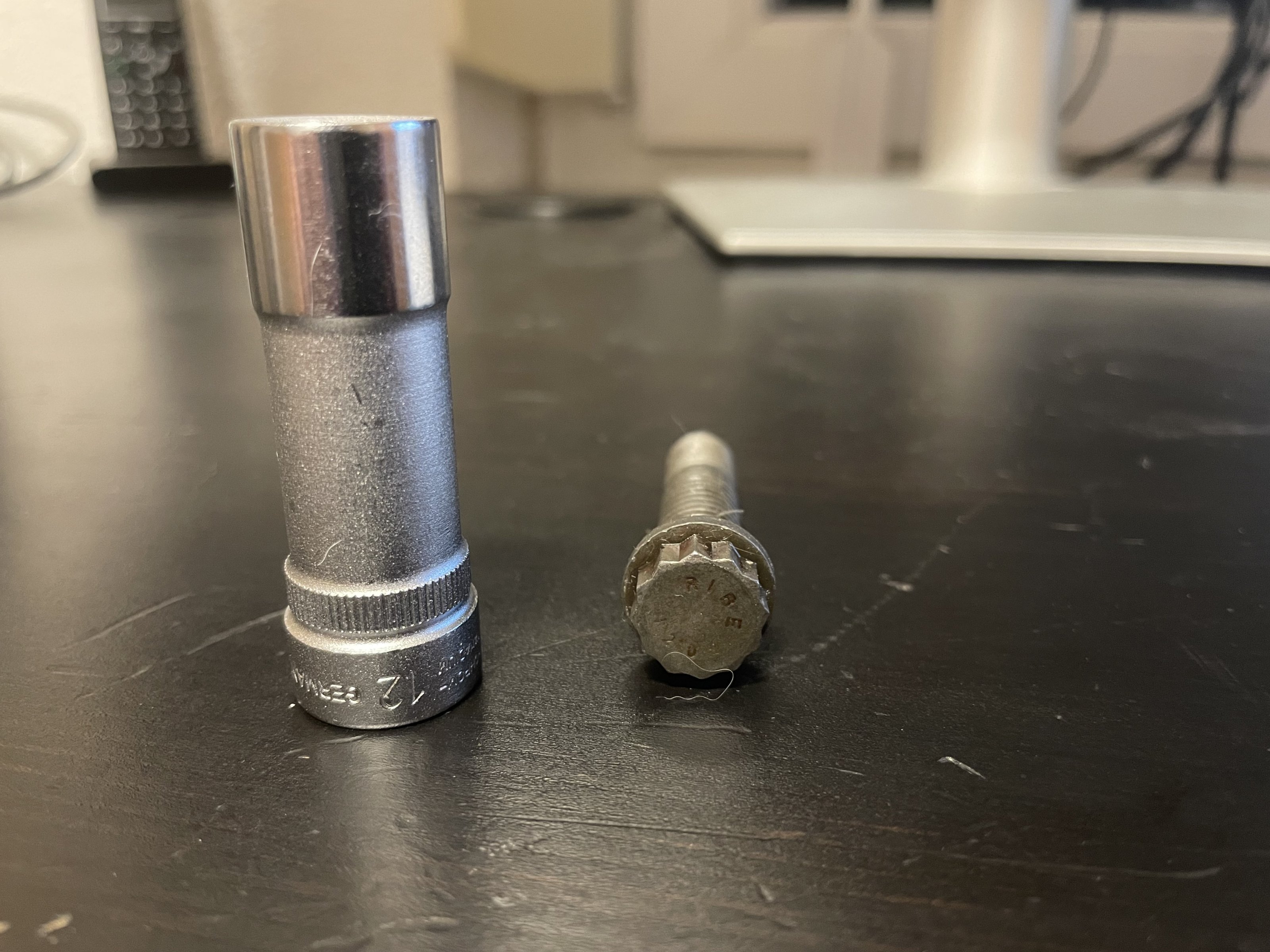

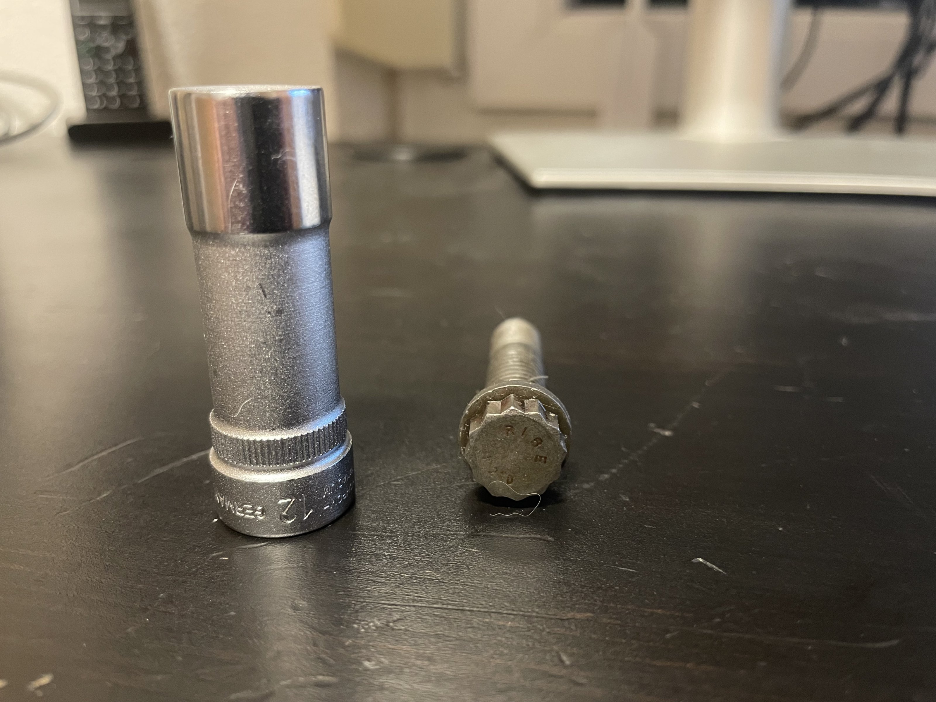

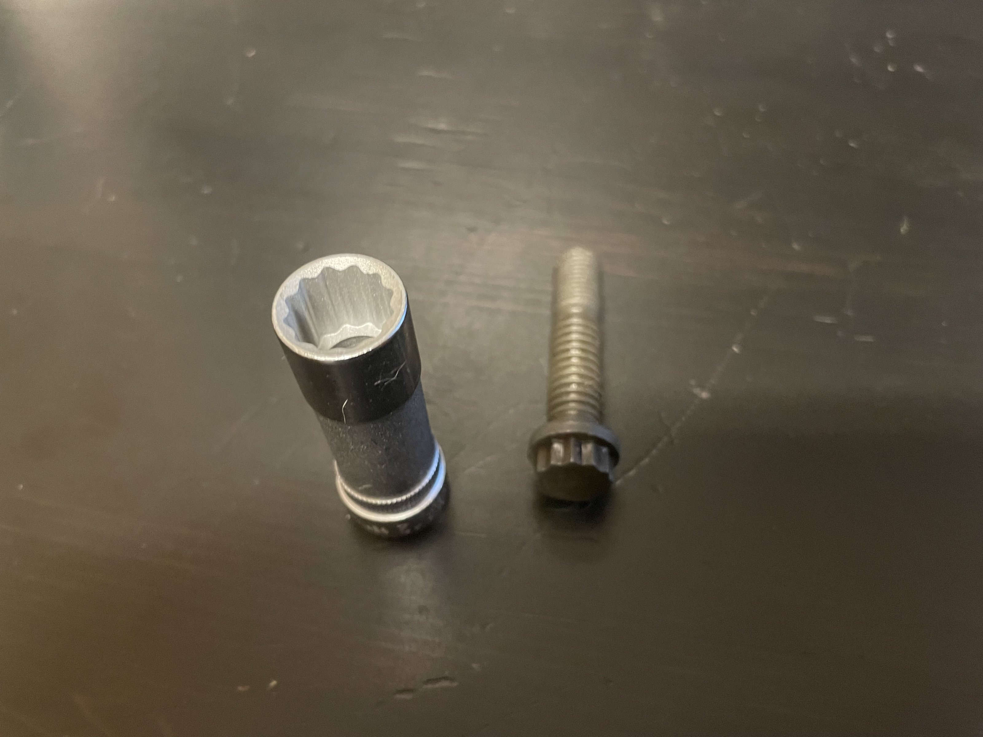

In dem Zusammenhang sei mal drauf hingewiesen, daß es sich bei der abgebildeten Schraube um 12-kant handelt, nicht um Vielzahn, wie in #33 erwähnt.
elfer-schwob
elfer-schwob
09.04.2008
8.674
im Murrdäle
1150 GS-A, R 80-Umbau
Prima, das Rätsel ist gelöst!
Stephan, ließe sich evtl. die Schlüsselweite - für zukünftige Zweifelsfälle - auch anhand Messungen am Schraubenkopf (Innen-/Außendurchmesser der Zàhne) eruieren?
Uli G.
Uli G.
28.03.2009
11.537
Hannover
Wenn ich Gerds und Franz' Beiträge richtig interpretierte, gibt es keine endgültige Lösung, da ja wohl verschiedene Kopfformen im Umlauf sind. Sinnvoll für die Zukunft wäre das Anlegen einer Tabelle mit möglichen Kopfformen und zugehörigen Schlüsselweite ggfs. mit BMW-/Hersteller-Nummer ;).
Im vorliegenden Fall ist es eine 12er Schlüsselweite, ein simpler Zwölfkant (leicht erkennbar am 120° Flankenwinkel), eine lange Nuss. Zumindest so eine Nuss dürfte, in kurzer Ausführung, in jedem zweiten Werkzeugkasten zu finden sein.
