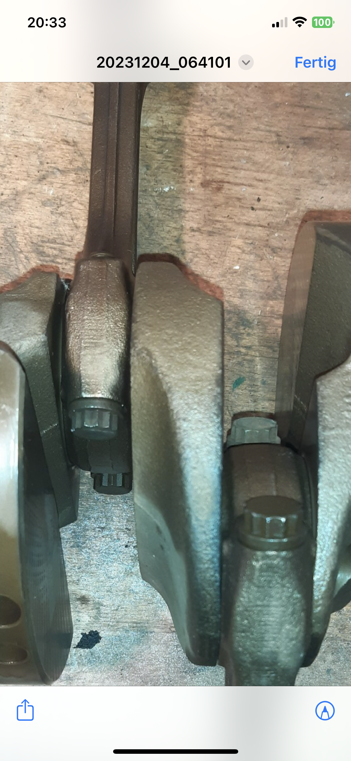

Ich bin grad etwas am basteln und such mir momentan einen Wolf nach der Schlüsselweite der Pleuelschrauben 11241342793, da mir das entsprechende Werkzeug noch fehlt.
Hat die jemand greifbar?

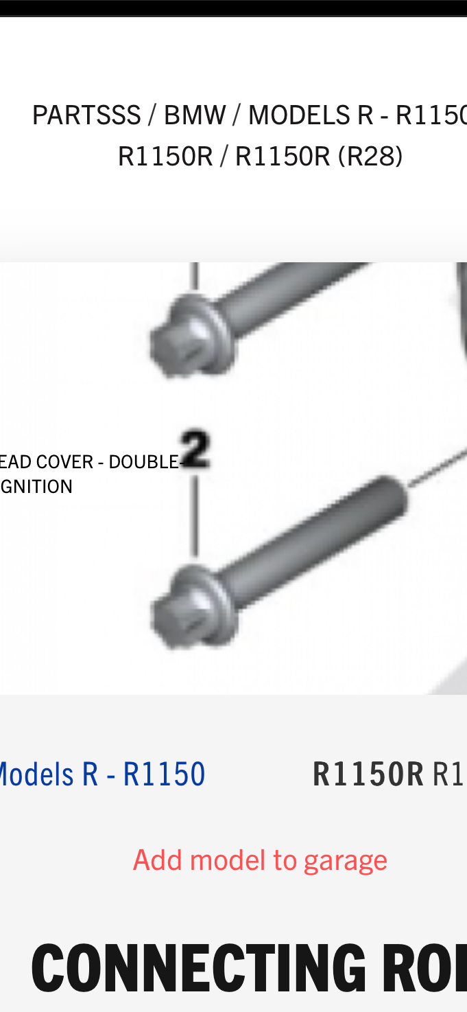

Wobei dein (pixeliges) Bild eher nach Torx aussieht.

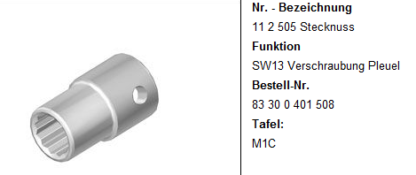

Ich hab heute einen BMW Profischrauber gefragt. Es gibt von BMW ein12er 12kant Werkzeug (Nuss). Werde das ausprobieren und berichten.
schuppi
schuppi
30.09.2010
842

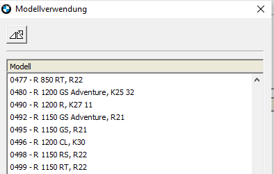

Soo!
Ich ziehe meine Info vom Sonntag zurück, war doch von einem anderen Motor:confused:
Reparaturleitfaden geöffnet und siehe da,

Dankeschön für die Info und die Recherche.
