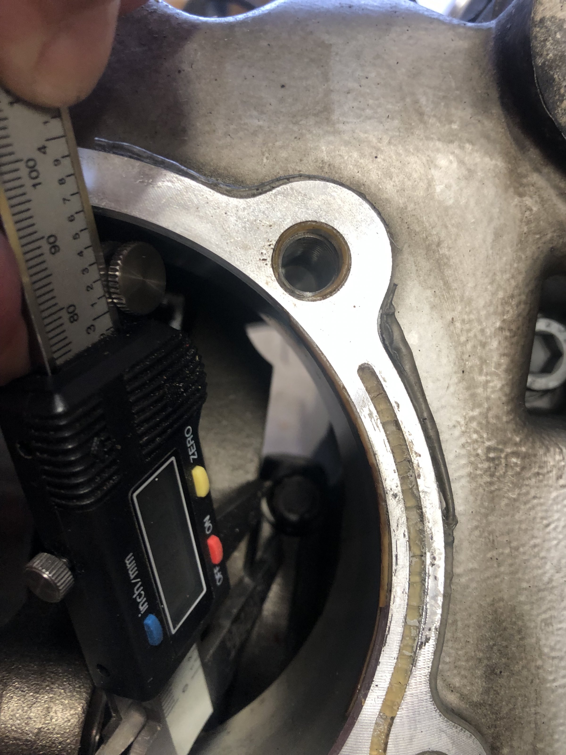

.... ließe sich evtl. die Schlüsselweite - für zukünftige Zweifelsfälle - auch anhand Messungen am Schraubenkopf (Innen-/Außendurchmesser der Zàhne) eruieren...?
Meine Frage war eigentlich generell gemeint, unabhängig vom Moped/Auto/Kfz.
Nicht in Form einer Werkzeugliste für unsere Lieblings-Mopeten.
Die Lösung hab ich inzw. selbst gefunden, siehe unten. (meine Quelle: XXL-Automotive)

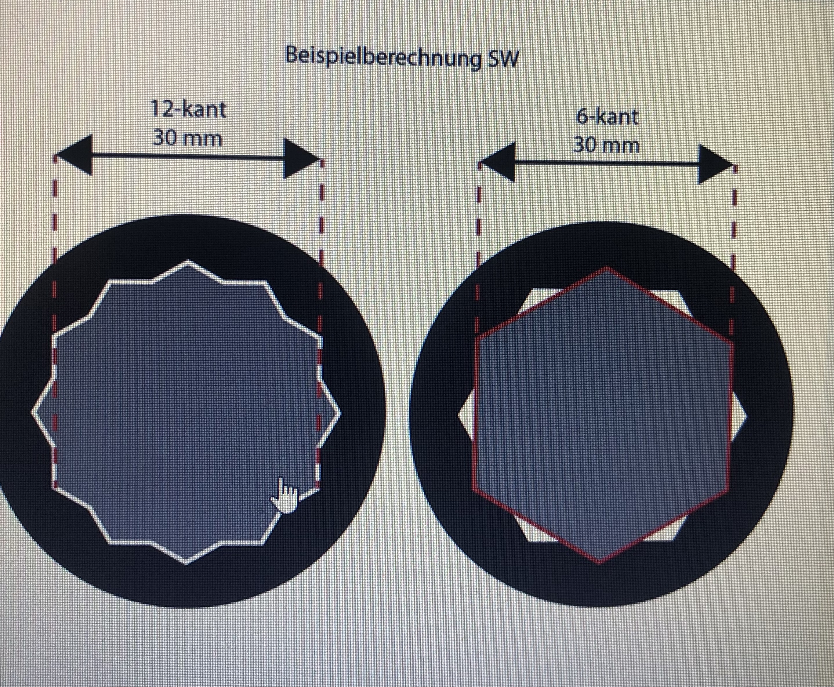

Wenn man weiß, wie man den Schraubenkopf, der zugänglich vor einem liegt, vermessen muß, dann kann man die Schlüsselgröße (zukünftig) selbst eruieren.
Das Ganze auch noch viel einfacher, als ich es mir oben vorgestellt hatte!
Nicht der Zahnkreis gibt die Schlüsselweite vor. Vielmehr ist der 12-Kant ein doppelter 6-Kant. Und den zu vermessen hätte hier jeder gekonnt...

Ich wusste nicht, dass das Teil der Frage ist.
Die Art des Messens war mir klar ... ist eingebaut nur nicht einfach zu erreichen.

Messen an dieser Stelle geht schon so leidlich...nur messen und gleichzeitig fotografieren eher nicht...
Und indirektes Messen, bspw mit Zirkel o. ä. würde auch problemlos klappen.
Dann muss der "Messer" aber auch bitte genau hinschauen, um sicher zu stellen, daß es 12-Kant ist (zwei um 30° gegeneinander verdrehte Sechskante), und nicht etwa ebenfalls12-kantiges "Triple Square" (mit 90° Flankenwinkel, drei, um jeweils 30° gegeneinander verdrehte Vierkante). Das kann man bei "versteckt" angeordneten Schrauben schon mal durcheinanderbringen ;).
