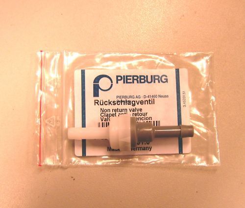

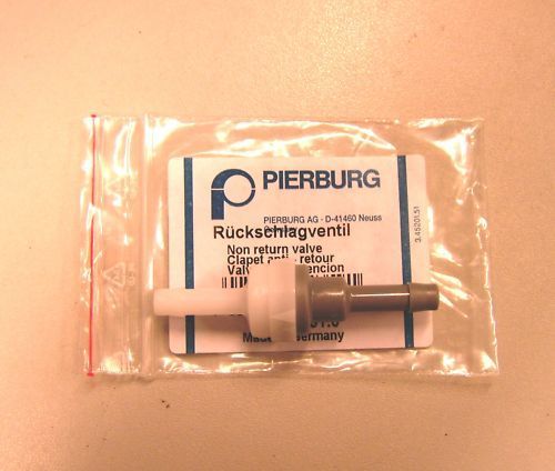

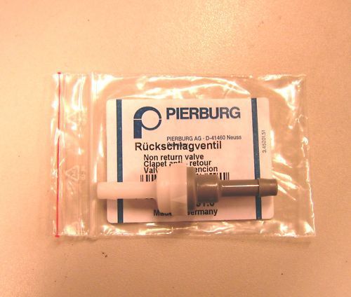

Dem koennte abgeholfen werden wenn es eine Ruecklaufsperre im Ventil gaebe- also Sprit nur von der linken Haelfte in die rechte fliessen koennte, aber eben nicht in die andere Richtung. Bei Wasserleitungen kein Problem, aber da hilft der Druck mit. Fuer Benzin habe ich es bisher nicht gesehen, darum meine Frage ob es hier jemand im Forum gibt der das kennt?
Hi
ich finde den Wunsch mehr als berechtigt, nach dem Parken auf
dem Seitenständer habe ich Reserve, nach kurzer Fahrt habe ich wieder bis zu 4 Striche.

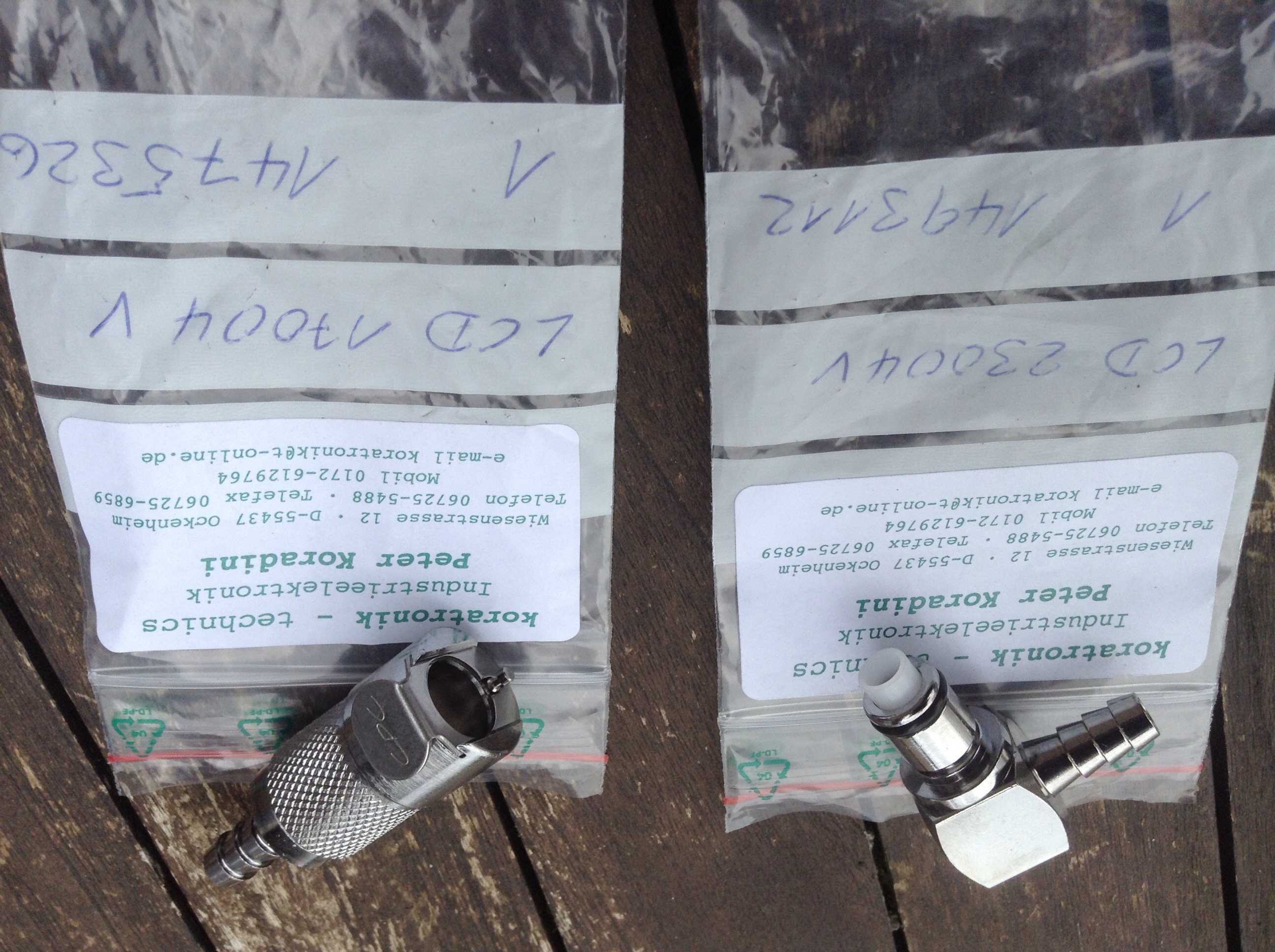

das ist doch so schon eine endlose Fummelei, und dann noch mit den Messingteilen.

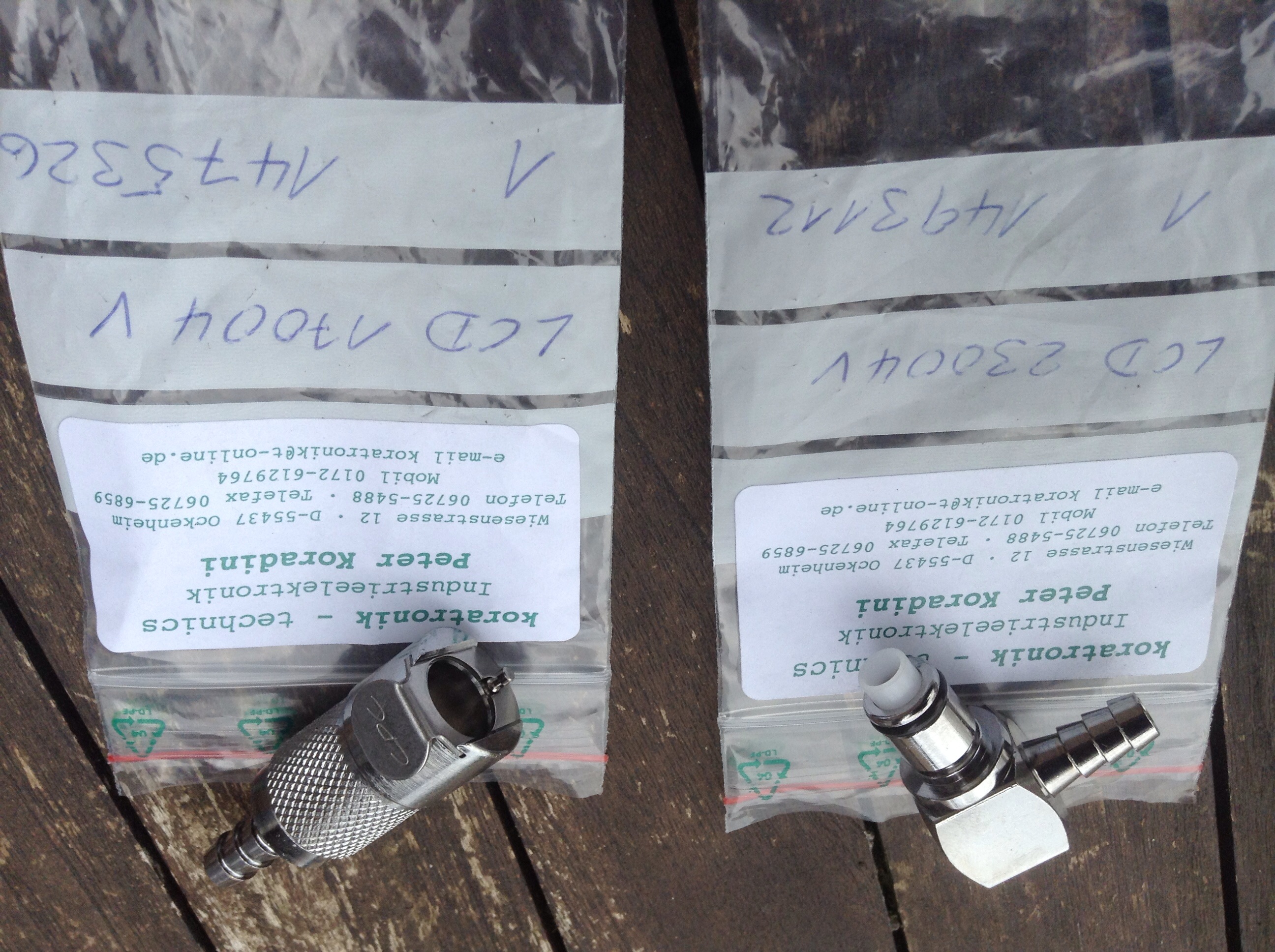

Nö isses nicht, fast die selben abmessungen wie die original plastikteile ... Hier mal ein foto mit adresse wo ich sie her hab. Den mann einfach anrufen und mit ihm klären was genau ihr braucht... Er ist sehr hilfsbereit...
juekl
juekl
01.09.2007
12.149
Essen NRW
Hallo
danke, das geht ja auch um die Ecke wie Original.
Meine Befürchtung war, dass die geradeaus gehen.

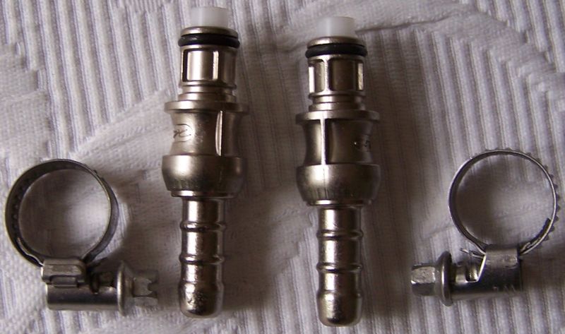

Gerd hat zu diesem Thema irgendwann mal die Firma Riegler ins Spiel gebracht. Die stellen u.a. Schnellverschlusskupplungen für Druckluft her. Sehen ungefähr so aus, wie die Twinmax-Dinger und sind bei Luft bis ich glaub 35 bar dicht.
Ich hab mir die gekauft und für 2 male und 2 female Teile zusammen (brutto) 21,56 € bezahlt.
Und - naja - was soll ich sagen ... sie sind dicht ...
VG LusfazZ
edit: fast vergessen: sind aus Messing, nichtrostendem Stahl und Dichtung aus NBR

Nee, dort kann ich - als "Normalsterblicher ohne Gewerbeschein" - leider nix bestellen :furious:
Ich hab denen eine E-Mail geschrieben mit der Bitte um eine Liste Ihrer Vertriebspartner in meiner Ecke. In der Antwort wurde mir genau eine Firma (mit Telefonnummer des entsprechenden Ansprechpartners dort) mitgeteilt. Vielleicht gibt's ja bei mir auch nur die eine ...
Den hab ich angerufen und die Teile geordert. Zwei Tage später waren sie da und ich hab sie abgeholt.
Als kleines Schmankerl waren die Sachen dann auch noch mal einen Tick günstiger, als bei Riegler auf der HP, weil der gute Mann sich die Preise aus einem - evtl. nicht mehr ganz aktuellem - Katalog (also so ein Ding aus Papier mein ich) geholt hat :giggle:
Und weil ich diesbezüglich angeschrieben wurde:
riegler.de -> Lieferprogramm -> Produktbereich -> Schlauchkupplungen -> Beidseitig absperrende Einhand-Schnellverschlusskupplungen -> NW 5
Folgende Bestellnummern hab ich dann geordert:
243.26/9-B
243.17/S-B
Und jetzt noch ein Hinweis: :regeln:
Diese Kupplungen sind ursprünglich für Druckluft konstruiert worden. Es könnte also sein, dass sie irgendwann mal - aus welchen Gründen dann auch immer - nicht mehr "Benzin-dicht" sind. Das könnte jetzt nur eine langjährige Versuchsreihe klären, die prinzipiell (aus meiner Sicht) gerade erst begonnen hat.
Ich hab die Dinger gekauft, weil Gerd das irgendwo mal als günstigere Alternative zu den Originalen vorgeschlagen hat. Und bisher hab ich von ihm noch keine schlechten Tipps gelesen ... :idee:
Wirklich nett der Mann und gute Beratung.
Teile sind ein wenig hochpreisig, aber sehen wirklich sehr wertig aus ( Mutter 17,07 Stück / netto und Vater 24,33 Stück / netto)
Die werden sicher nicht brechen.

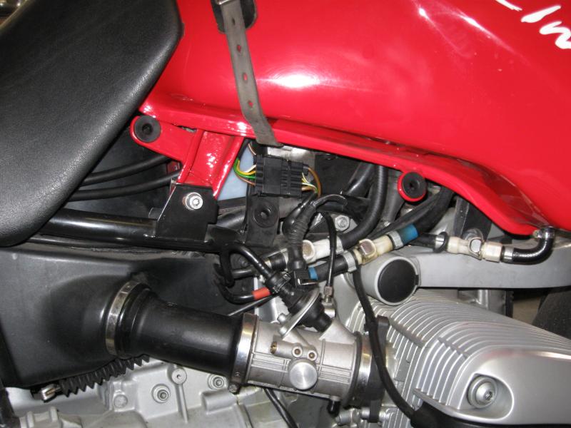

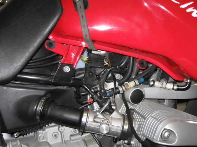

Nahe an den Leitungen des Verteilers, sonst stoßen sie ans Blech des Tanks und/oder man kommt nicht mehr ran.
1. Schlauch ca. 10...12 cm von "unten" her kappen und den 2. dann 16...20 cm, damit die Kupplungen sich nicht gegenseitig berühren.
Gegenläufig montieren, also unten wie oben 1x Mama und 1x Papa, damit ist gewährleistet dass sie soldatensicher sind, sprich nicht verkehrt zusammengesteckt werden können (Vorlauf auf Rücklauf bzw. umgekehrt).
Damit kein zu großer Bogen entsteht oder gar Knick, von jedem Schlauch ca. 3...4 cm abtrennen.
Überlegt montieren, sonst kommst du mit den Fingern nicht mehr ran oder die Kupplung zieht dir den rechten Gaszug aus der Hülse oder aber die Blende geht nicht mehr richtig zu montieren. Wäre unschön.
Vor dem Trennen nicht vergessen die Schläuche zur Pumpenseite hin abzuschließen (Gripzange aus Plastik o.ä.) sonst kommt dir ein Schwall Kraftstoff entgegen. Lappen griffbereit über den Zylinder legen, der die restlichen Tropfen Sprit auffängt. Ganz ohne Kleckerei geht es sich nie aus. Vorher kurz Tankdeckel öffnen um evtl. Überdruck abzulassen hilft ebenfalls ungemein.

Hallo Di@k
Ein Bild für dich,so siehts bei mir aus

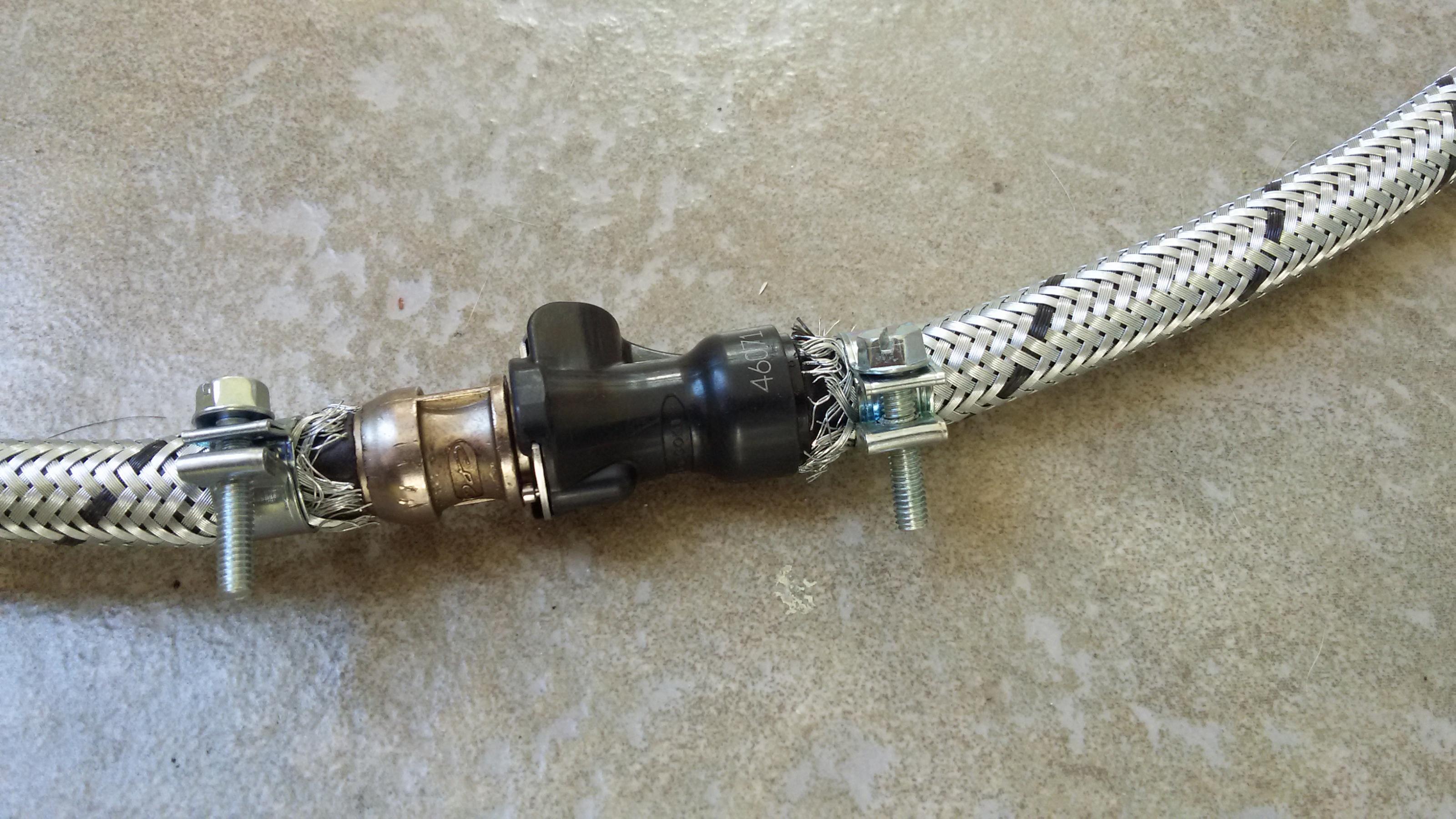

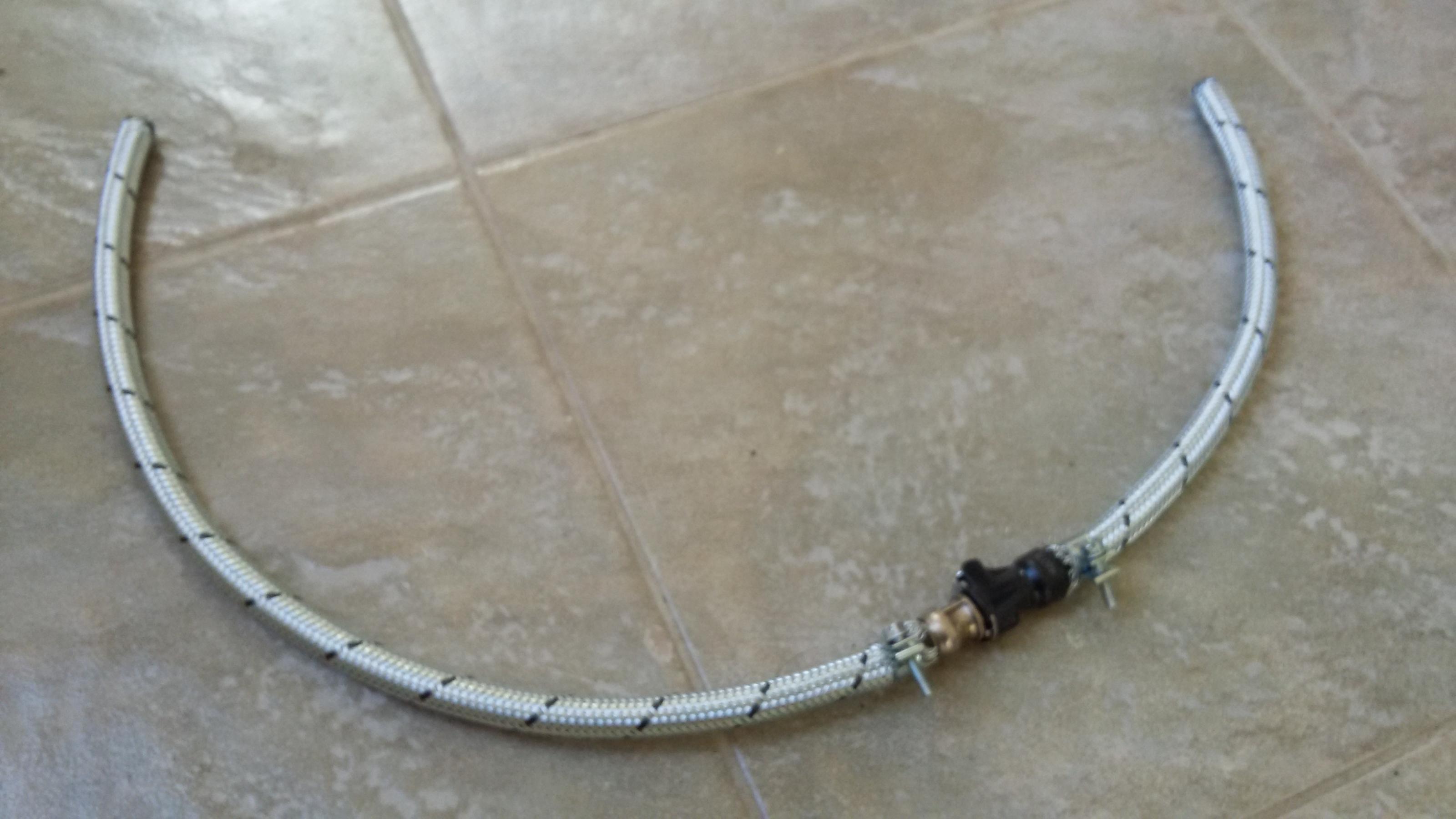

Habe mal noch ein Foto ausgegraben:
Einen Schlauch erst überhalb der Schwinge getrennt damit nichts hartes daran scheuert und unterhalb per Kabelbinder mit dem zweiten fixiert. So brechen auch die Kunststoffteile nicht.
Gast 7673
Genau so isses richtig. Nix scheuert... Machen aber wohl viele so, dass es am Lager der Schwinge scheuert. Bei meiner war da sogar Steinschlagfolie geklebt.

Folie aufkleben ist kein Fehler. Ich konnte mir das aufgrund des montierten ADV-Sturzbügels sparen (ist nicht lackiert).
Wichtig ist die Kupplungen möglichst gerade einzubauen, nicht zu tief sonst schauen sie unter der Blende raus und nicht zu hoch sonst kommt man nicht ordentlich dran um sie zu trennen.
(Hatte auch den ADV-Tank, deswegen die 3. Kupplung (weiß) ganz rechts.)
